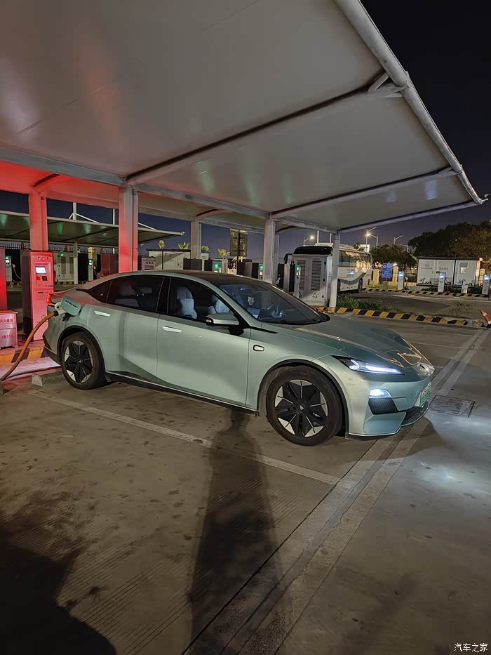

第一点,充完电接着跑,无论是充一半还是充
满,这个时候的温度对电池来说都是妥妥最佳的
工况,所以很多家媒体测试续航成绩差距很大的
原因除了工况和气温,跟充电开始测试的时间有
很大的关系,建议大家冬季出行预约一下充电时
间,尽量在后半夜充满。
