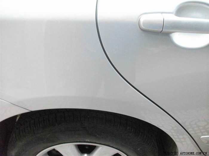

试着修复卡罗拉后门,后轮眉凹痕

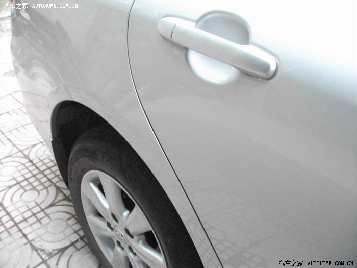

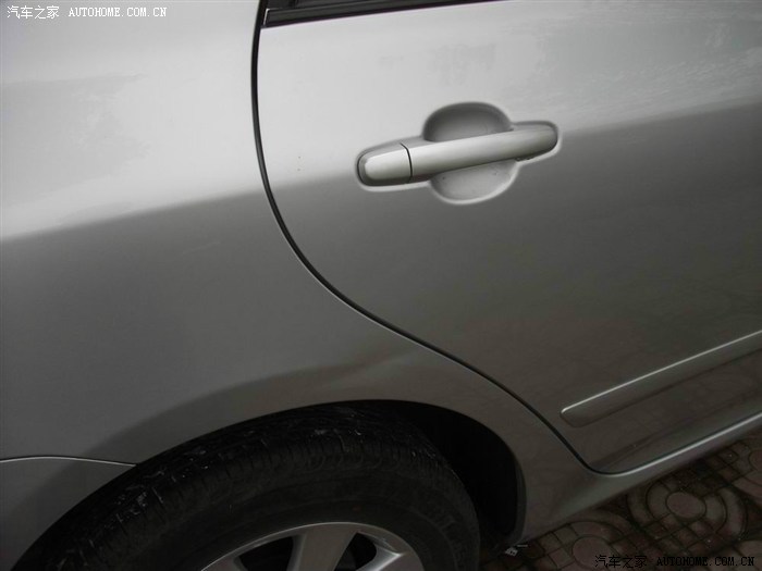

昨天早上停车时不小心碰到垃圾筒,当时以为垃圾筒很轻,碰一下应该没事,没想到车子很长一条划痕,抛光后还有凹陷,看了觉得很不舒服。因为没掉漆。就想着自己能不能把凹痕修复好。不管行不行,马上TB入手修复工具。

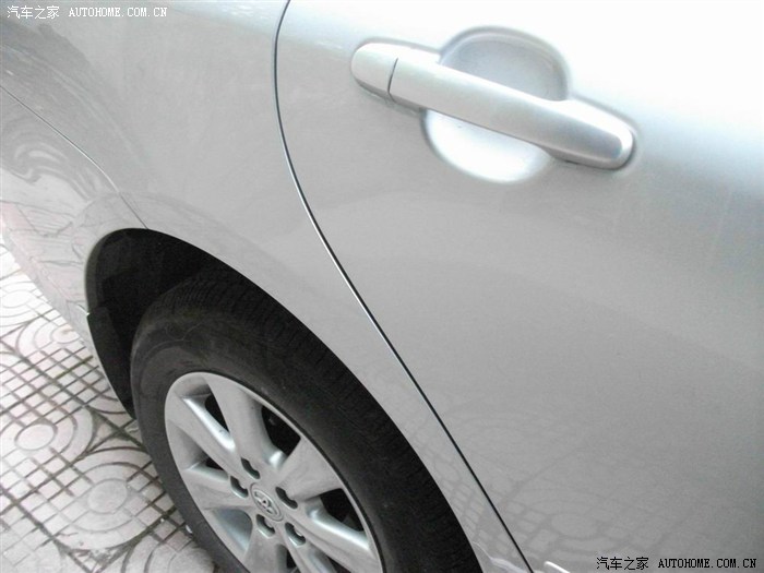

这里看门板也有一条凹痕

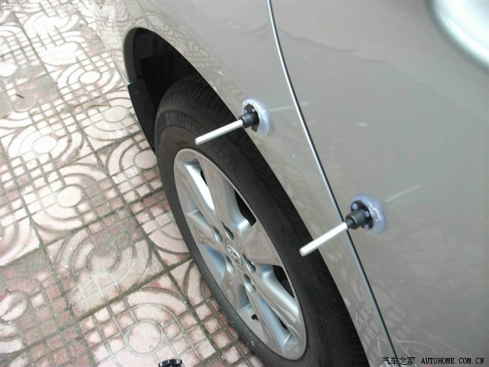

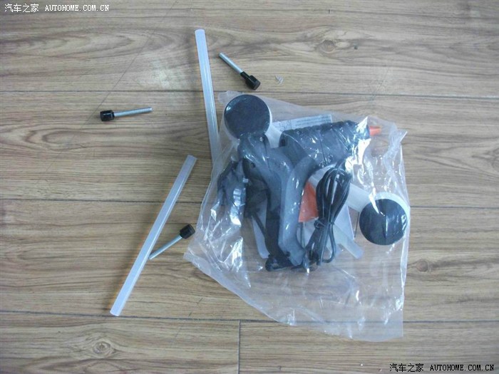

门板修复应该没什么问题,困为比较薄。轮眉上就难了,这里很硬的。试着从里面往外顶。没想到里面是双层的。只有从外面入手。工具到了。有胶枪。大小拉钉。三个。自己又多买了三个1.2MM的,还有4根胶条

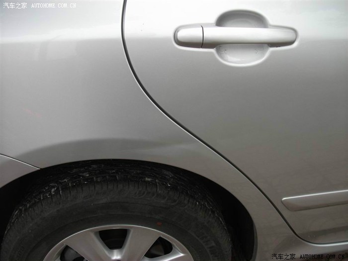

这里看门板也有一条凹痕

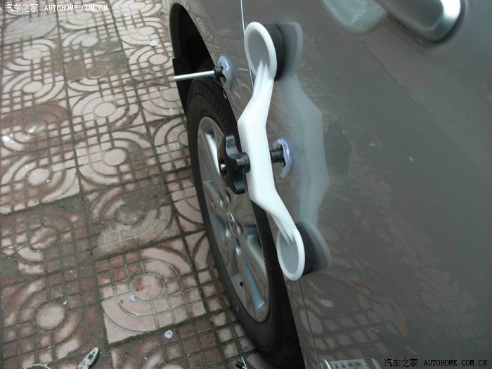

打上胶,放上几分钟就可以拉了
没想到1.2MM的根本不能用,一拉就掉了

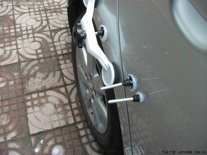

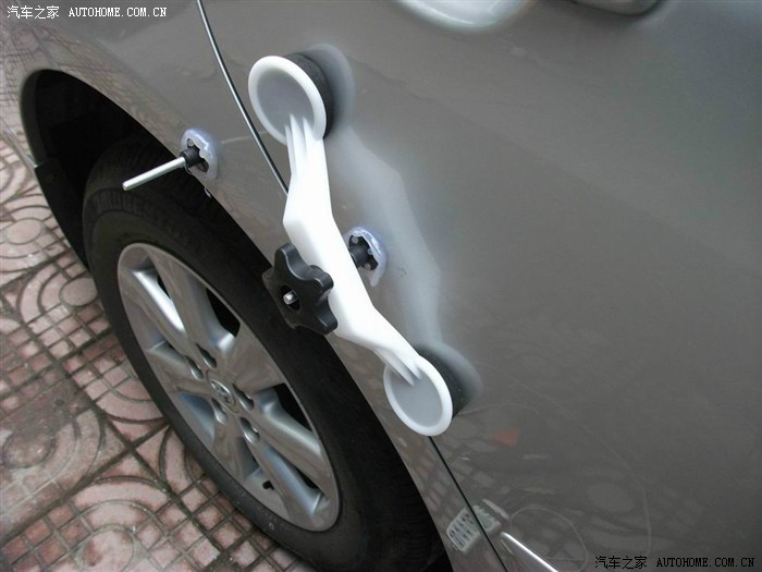

拉门板中。慢慢调整力度,让它停几分钟再调紧点
这事不能急,得慢慢来。

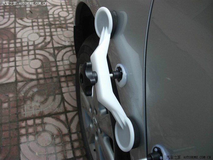

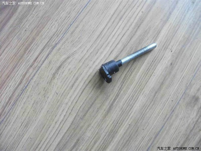

今天更新,由于比较忙,所以今天花的时间不多,不小心搞断了一个拉头
换个大一点的继续,现在看看效果。

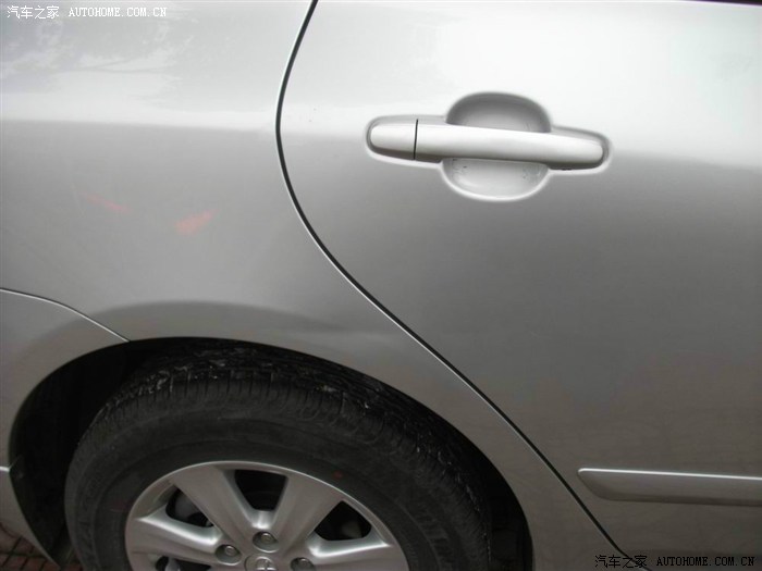

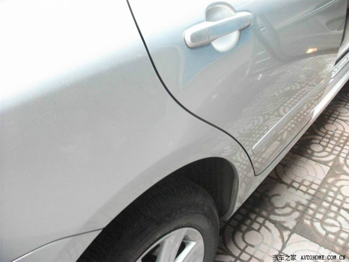

多角度来几张
怎么样,差不多有百分之八十修复了,明天继续修正。这个要领是胶要打的多,等五分钟以后再拉,拉的时间不要一下拉的很紧,一点一点来,停一会,让铁板定型。不再回复了,再拉紧一点,还要注意人不要站在拉具面前。因为会弹出来,打到人。
