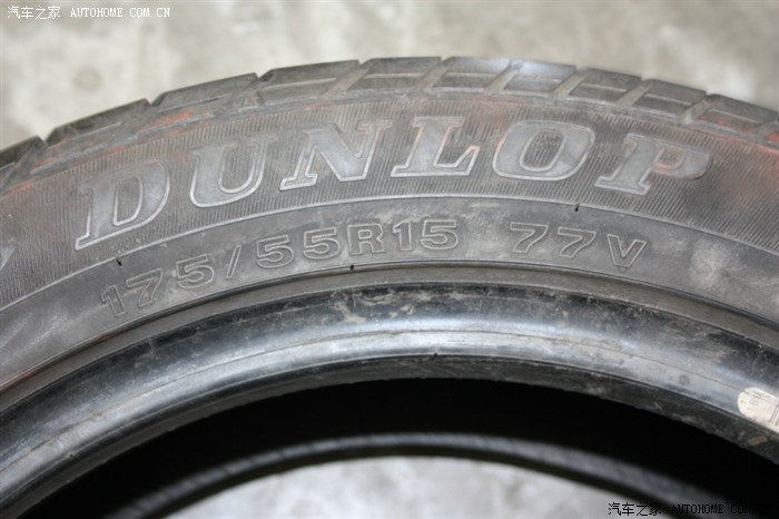

今天刚收到浪坛毒人波箱盖代购的四条二手胎,品牌为邓禄普,胎纹型号为运动型SPORT 2030,规格为175/55/15 77V(轮胎负载指数与速度级别,77V对应412公斤及240公里/小时)。

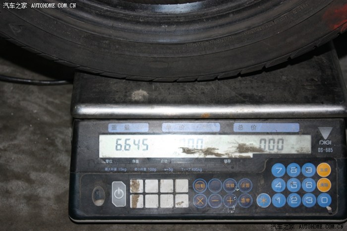

175/55/15,邓禄普sport2030,轮胎净重6.645公斤。

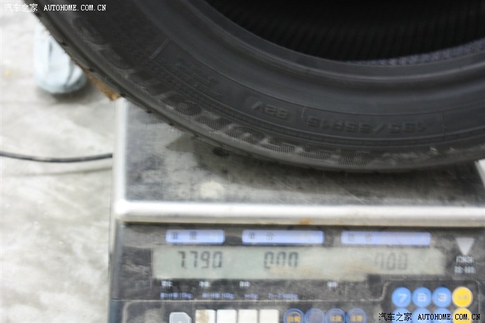

185/55/15固特异ASSURANCE(安殊轮),轮胎净重7.79公斤。

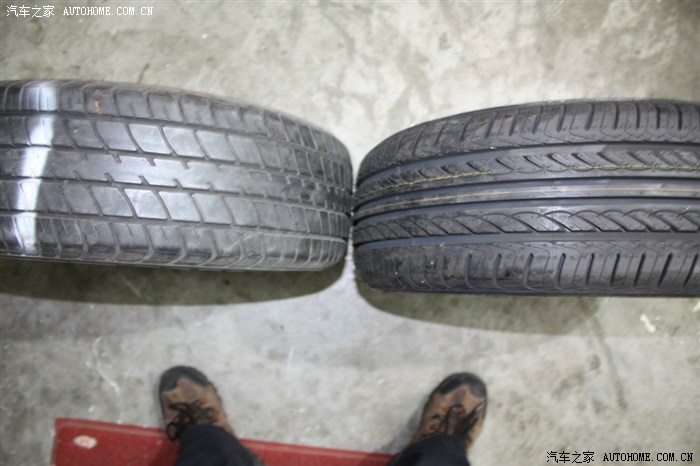

前者为175/55/15,后者为185/55/15

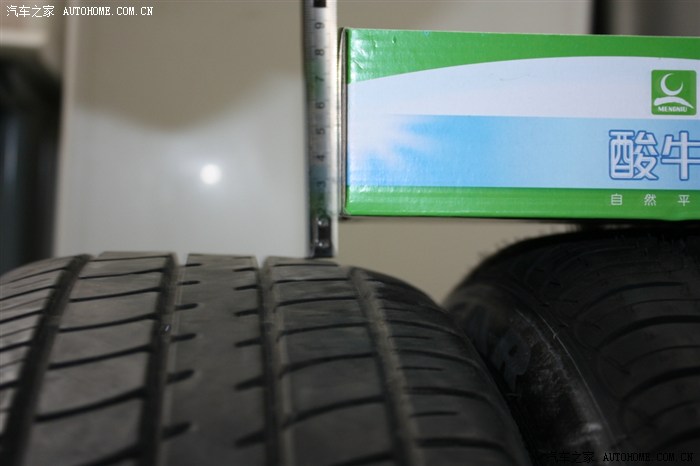

肉眼即可看出两个规格高度上有明显差异
为了更直观些,用方正的盒子比对两胎高度,用卷尺测量高度差,显示为2公分,扣除185新胎胎毛高度约0.2-0.3公分及二手胎磨损量,实际两胎高度差约1.5公分以上。

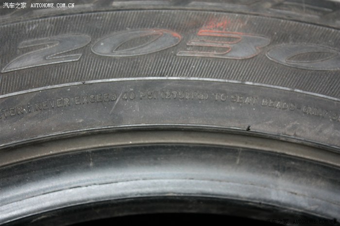

175/55/15这款轮胎的最大充气压力为275KPa,换算为国内常规使用的压力单位为:2.8042196公斤力/平方厘米

1:轮胎重量对比
185/55/15固特异ASSURANCE(安殊轮),轮胎净重7.79公斤。由此可见,175/55/15的邓禄普要比185/55/15的安殊轮轻1.15公斤,车辆起步那一霎那,175/55/15的配置显然会快一些。
肉眼即可看出两个规格高度上有明显差异
为了更直观些,用方正的盒子比对两胎高度,用卷尺测量高度差,显示为2公分,扣除185新胎胎毛高度约0.2-0.3公分及二手胎磨损量,实际两胎高度差约1.5公分以上。3:轮胎外径周长对比(非装车状态,卷尺手工测量,数据可能不够准确)

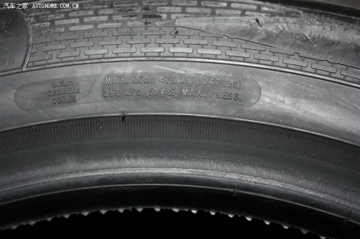

5:轮胎最大充气压力介绍
顺带提一下轮胎最大充气压力参数的问题。
轮胎因材质、结构、用途等得差别,每条轮胎的最大充气压力数值会有不同。相关参数在轮胎侧壁上都能找到。车友们在更换新胎后,需要了解清楚该款轮胎的充气压力指数,为自己小命及轮胎寿命计,切勿超常规添加胎压。并且需要留出合理余量,因为胎内气压会随着轮胎温度、负载重量、及路况好坏条件变化而变化的。原则上充气胎压最高不得超过轮胎允许值的85%-90%.
