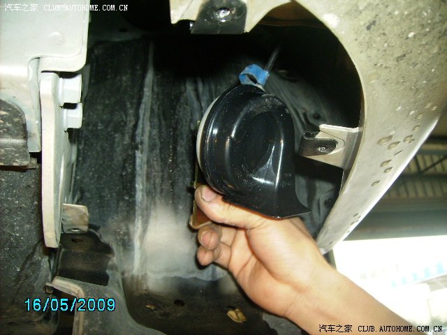

海福星降价减配了,电喇叭由原来2个,减为一个;今天再加一个吧!!!!一个喇叭的声音就象个麽托车!
喇叭55元,安装费80元。

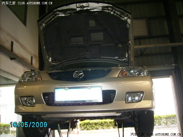

开始了

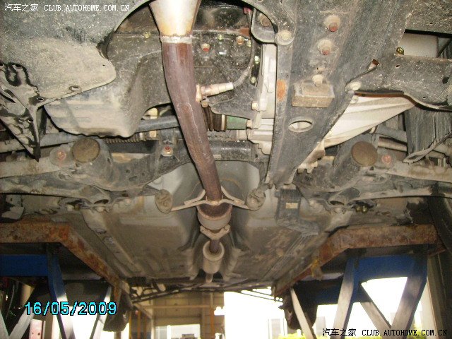

323的底盘,很平整!

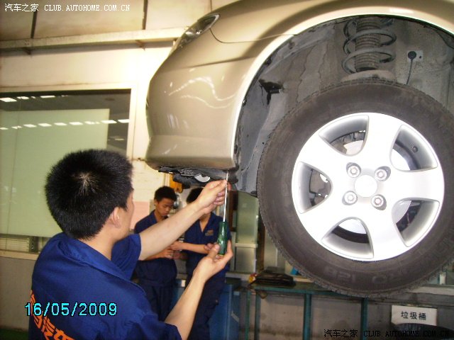

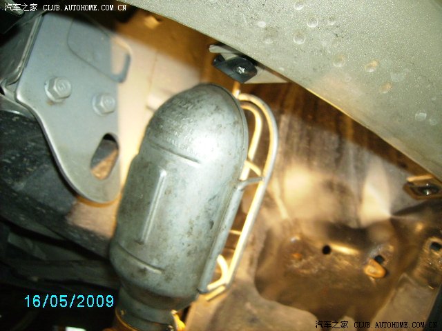

安装喇叭其实很简单!
先拆护板
把喇叭插上线,固定紧就可以了!;

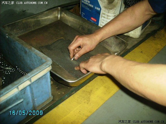

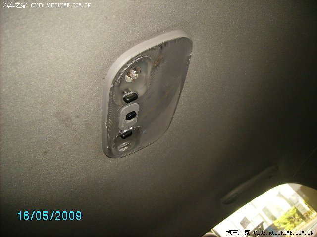

车顶灯问题修理:
拆下灯罩,要用螺丝刀撬下来!
拆下灯泡
原来是灯泡接触导电部分氧化了!!!
用0号沙子打磨一下就可以了!

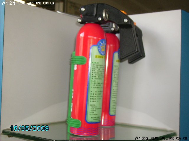

天气热了,买个灭火器吧!65元一个!

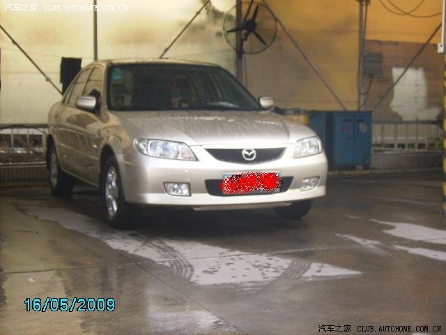

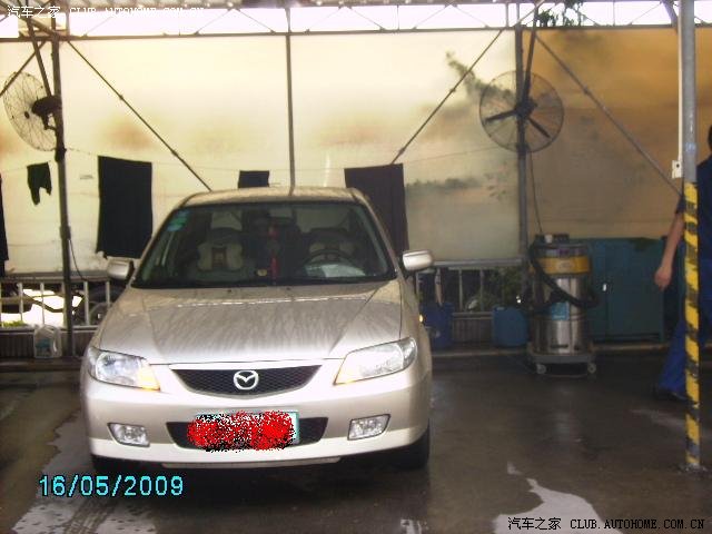

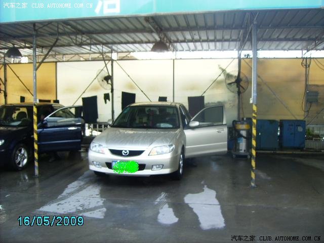

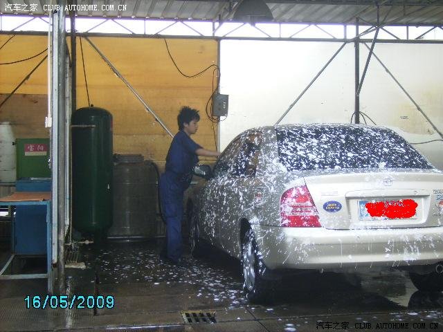

最后免费洗车:
这小子还挺认真的!!!
细抹
洗干净了!提车!!!!
