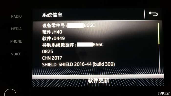

不过大熊的氛围灯调节和奥迪和大众还是有所差距,主要是脚窝等无法通过开通隐蔽功能来设置,必须增加硬件,这点就不是很方便。还有,为什么设置成10色,而不是最大的30色,因为从实际效果看,局限于发光材料,很多相近颜色的区别不明显,而且30色的界面布局太挤,看起来不协调。所以推荐大家10色就够了。另外目前可以实现仪表盘、车机背景、四门条同步的版本为866C,请大家注意。

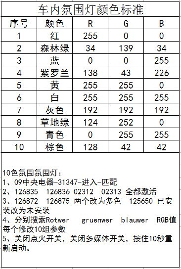

有选择困难症的熊友会问,10个颜色设置,究竟选哪10个好。那就要从颜色原理说起,三原色:红、黄、蓝,可以组合成其他千变万化的颜色,因此三原色必须首先设置,其余的就看大家的喜好了,比如本人喜欢斯柯达的绿色,我就设置了绿色。为了方便大家设置,我做了一个表供大家参考。
色彩颜色调和是由三个数值决定的,我们称为RGB值,每个值由1到3位数字构成,三个值就决定了颜色的不同。这些数值怎么对应颜色,网上均能找到数值表。我给大家推荐的也是仅供参考,相关的颜色效果稍后图片展示。

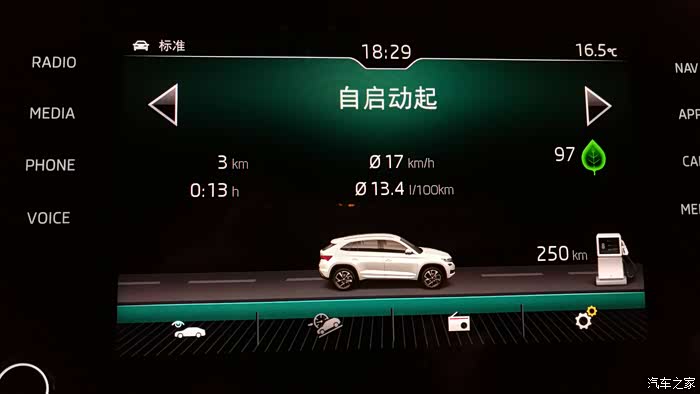

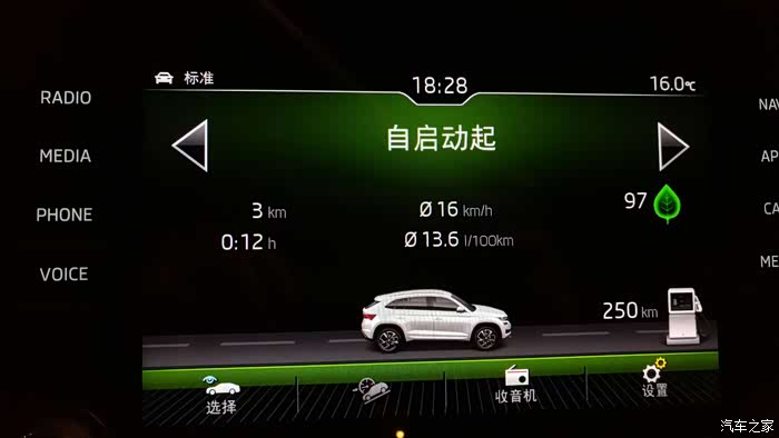

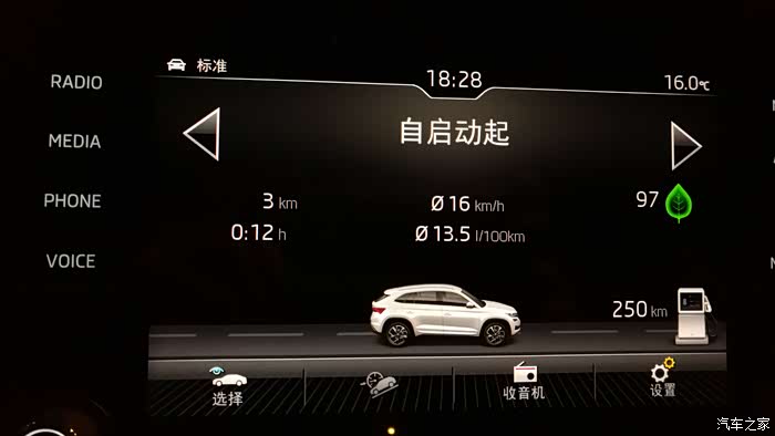

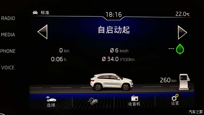

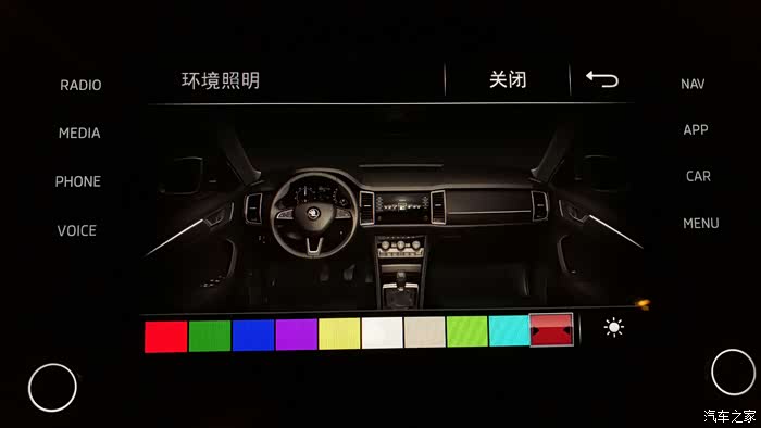

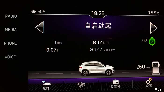

10色氛围灯设置好后就是如下界面,是不是很和谐。想像一下30色挤在这个界面,是不是很违和?

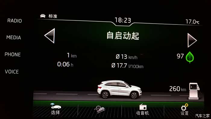

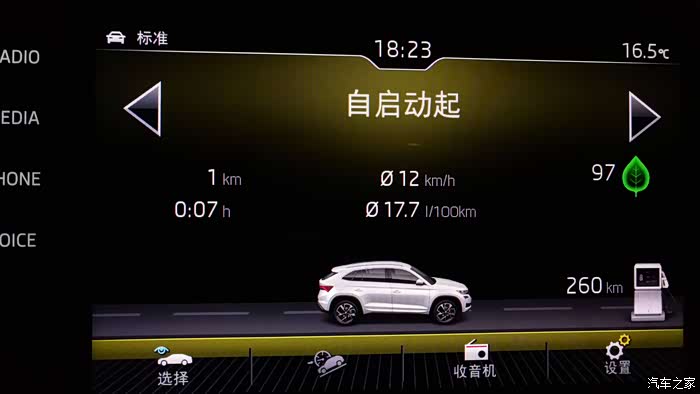

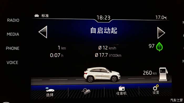

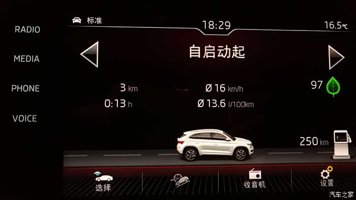

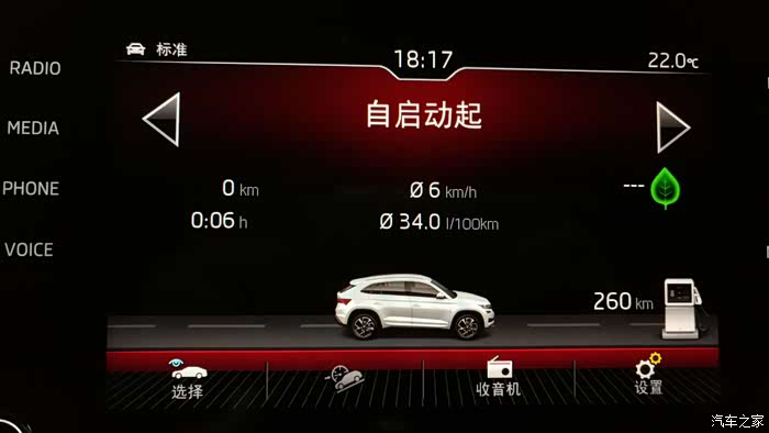

选了几种区别度明显的颜色

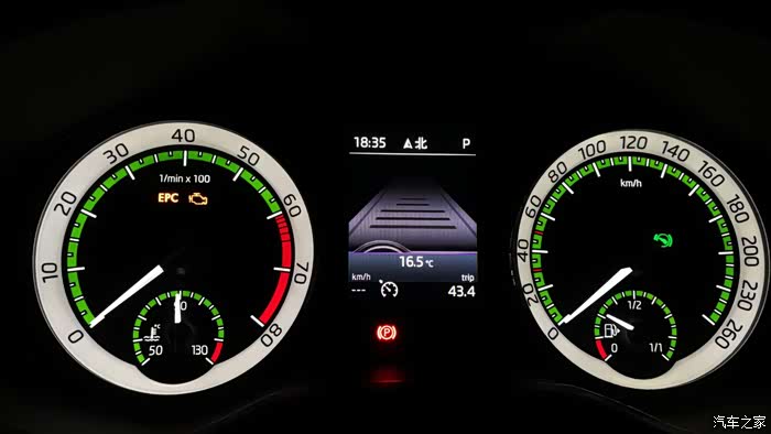

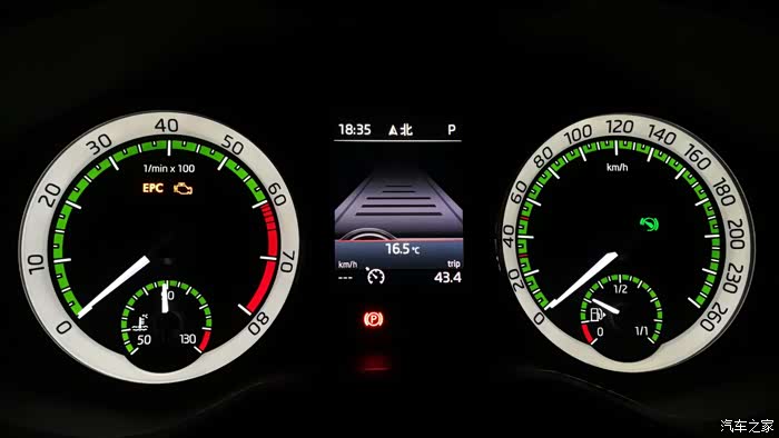

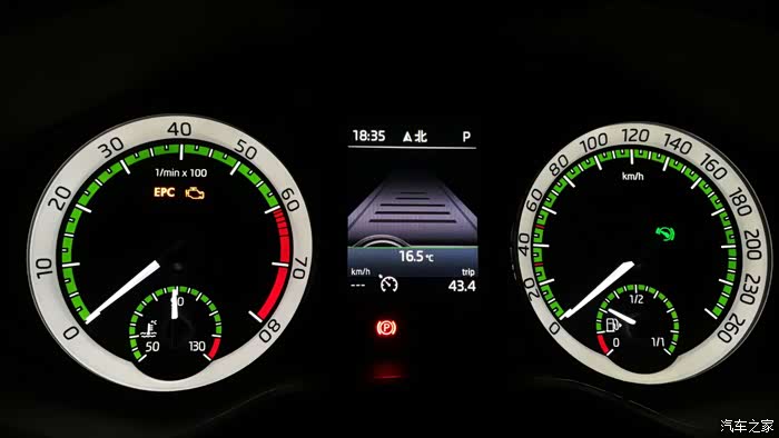

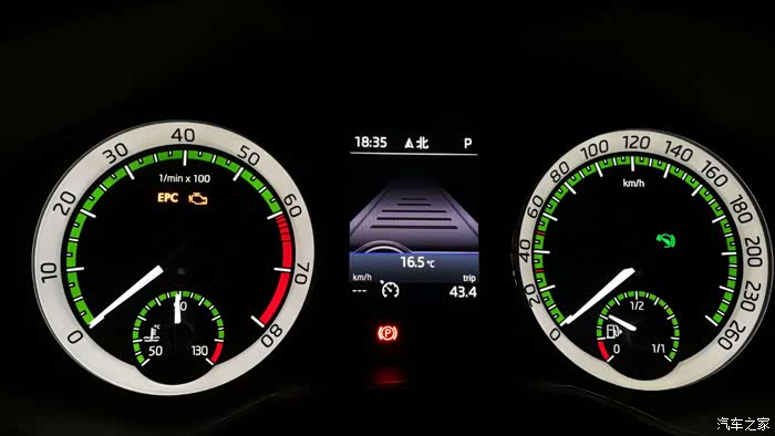

仪表盘的颜色不是很明显,主要体现在中间横线位置,注意看

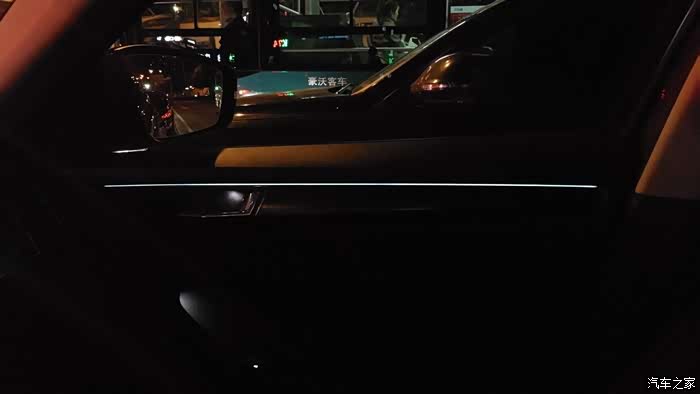

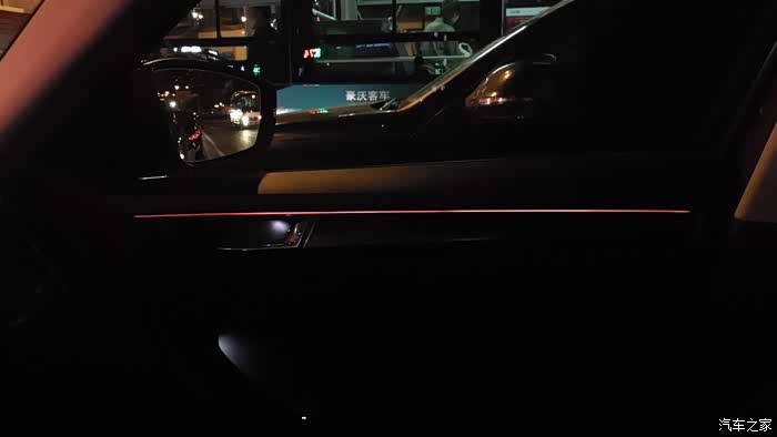

车门实际效果比拍片明显的多
