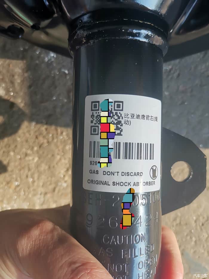

回到店里,老师傅检查了所有避震,得出结论:左前避震坏了,已经完全失效了,在硬钢。右前避震有漏油迹象,当前不影响使用。后轮避震没有问题。
因为唐的避震非通用件,需要订货再安装,我要求老板订两个质量好点的避震。
隔天到货,进行更换,耗时3个小时。
完工后,异响消除,过减速带也比以前舒服多了。
