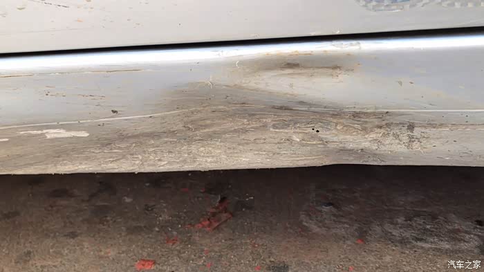

还有就是侧裙撞穿了 我拿密封胶吧洞补上了 求问下这个问题怎么搞 大概多少价位 谢谢大佬们了

这是侧裙装的位置。
