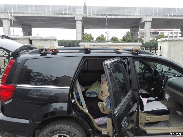

自从买了H5,他就成了差旅的好伙伴,结束了风餐露宿的自行车旅游生涯,不断添加着各种适用于长途旅行的车载设备,这次添加了个史无前例的以前出门都是带着老婆我们两个人,按照坛子里很多车友的经验,早就打造了木头车内可储物床垫。这次不同了,由于计划春节后送父母回东北老家,打算一家四口都住在车上,所以春节期间就开始琢磨研究,最终我与40年木工工龄的父亲历时半个多月几经修改,几易其稿,从理论上最终落实到各种可操作性与实用性于一身,万能的淘宝也找不到的独家打造的车顶折叠小木屋。年前从东北回上海的时候第一次用到了H5的车顶行李框,也算是测试了承重(对H5的承重心里很有底),当时由于要带的东西太多(没啥值钱的,都是东北特产:东北大米、土豆、萝卜、大葱、窝瓜、松子、核桃……)车顶就是安装了3条横承重梁,然后简单铺了一层胶合板,东西放在上面罩了一块大帆布用绳子五花大绑,据不完全统计,当时的车顶共计装了有200公斤的东西,高度接近50CM,当时感觉有点高,而且是有些风阻的,不过好在我的H5还是非常省油的,而且油价处于低谷时期,当时(2014年11月中)的油耗是2300公里,花了880元油钱,折合每公里油耗是3毛8。这次的油耗与之前那次基本持平,后面我再详说,先看图吧:

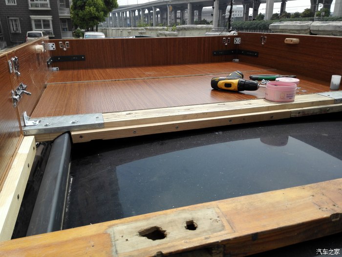

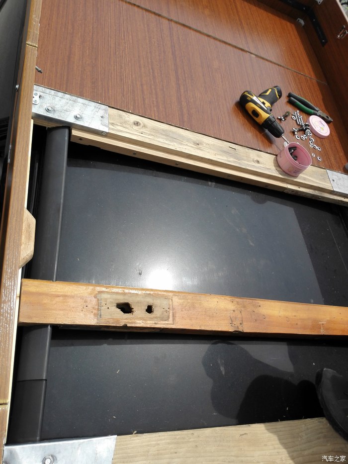

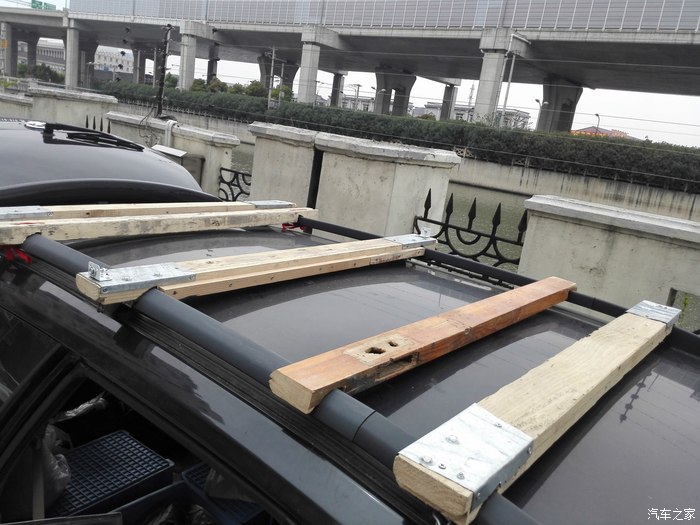

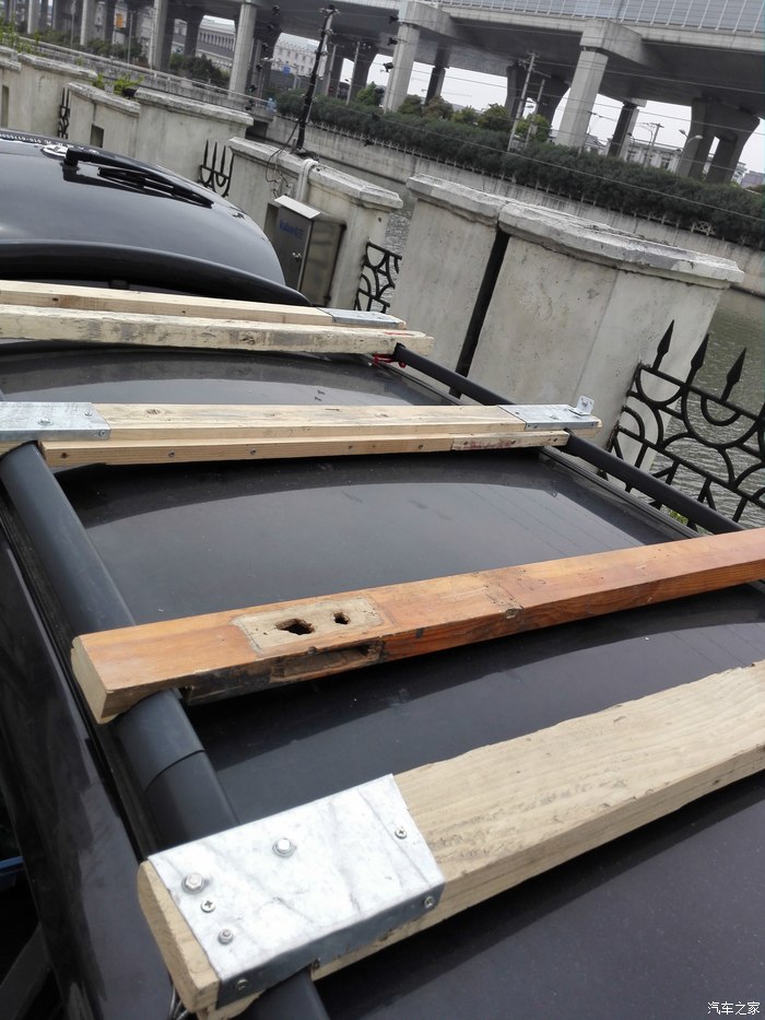

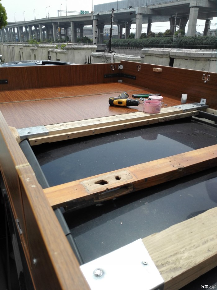

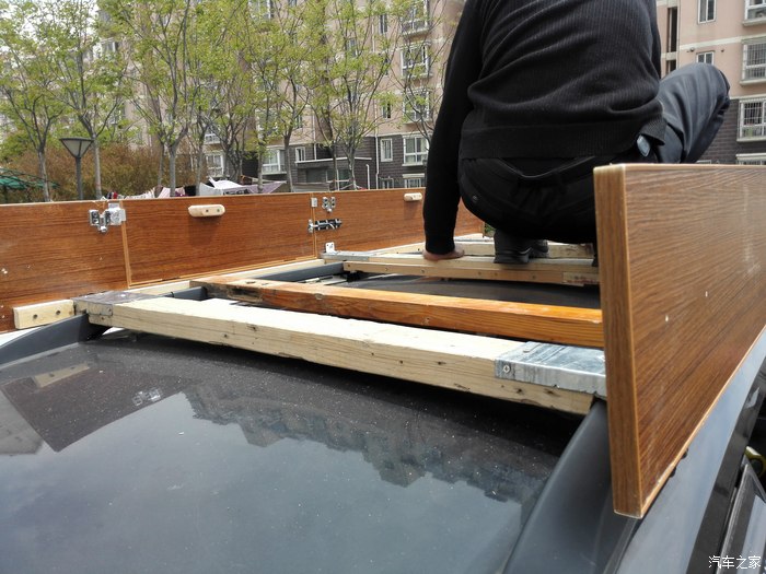

 这就是那几根梁,设计的是只需三根真正承重的,由于为了省木料,底板采用拼版而成,后来为了做平床面(也就是木屋的地板)又加入了两根原来淘汰下来的费料,也算可以起到一定的承重作用,由于H5行李框不是水平的,有一定弧度,为了找平就需要木方凿出不同深度的凹槽,和行李框可以完美贴合,即牢牢的不串位置又有效降低了木屋整体高度,但是又会带来承重木方的承重力度的降低,三根主承重梁六个承重点就都用了2mm厚手工剪制铁板包上的,进一步增加了承重效果,与金属行李框贴合部位都包了一层自行车内胎胶皮保护,底部用U字型手工剪制铁板加螺栓固定

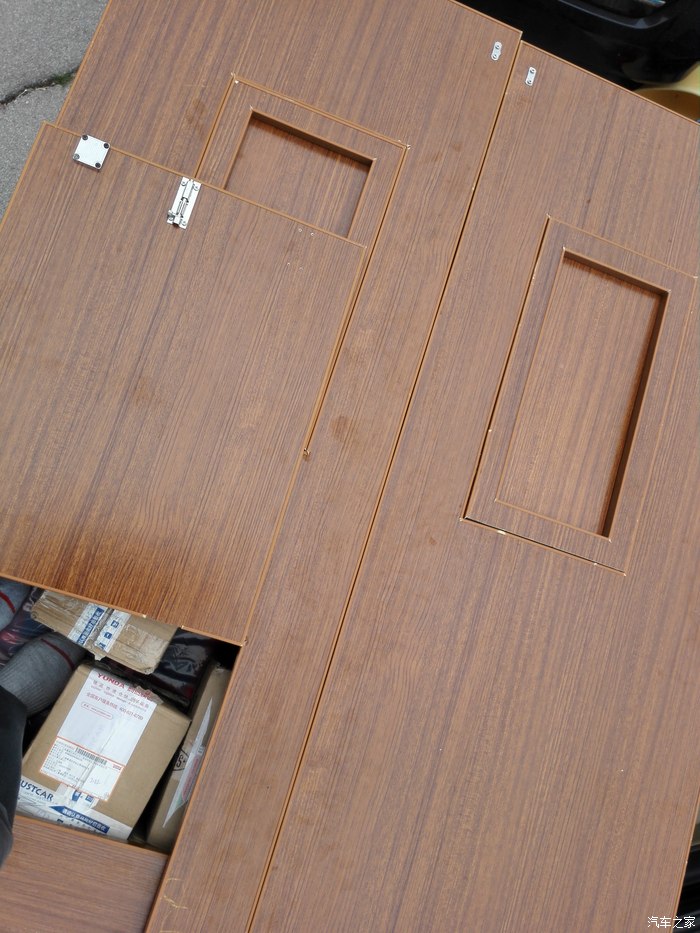

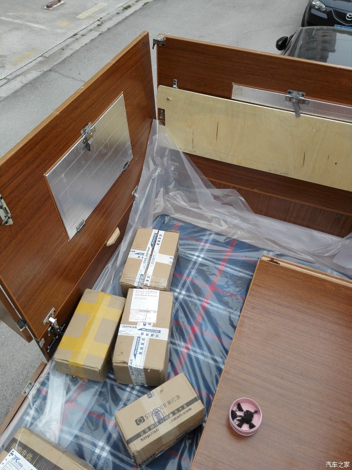

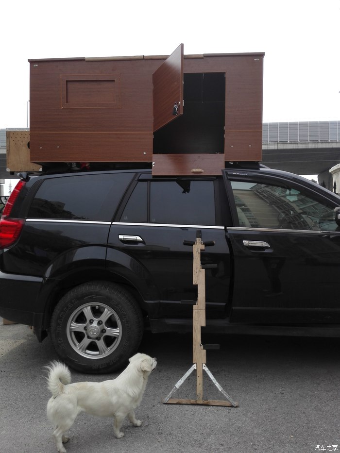

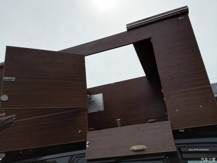

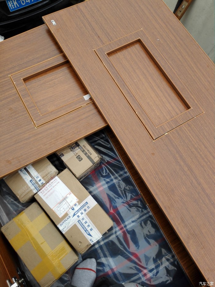

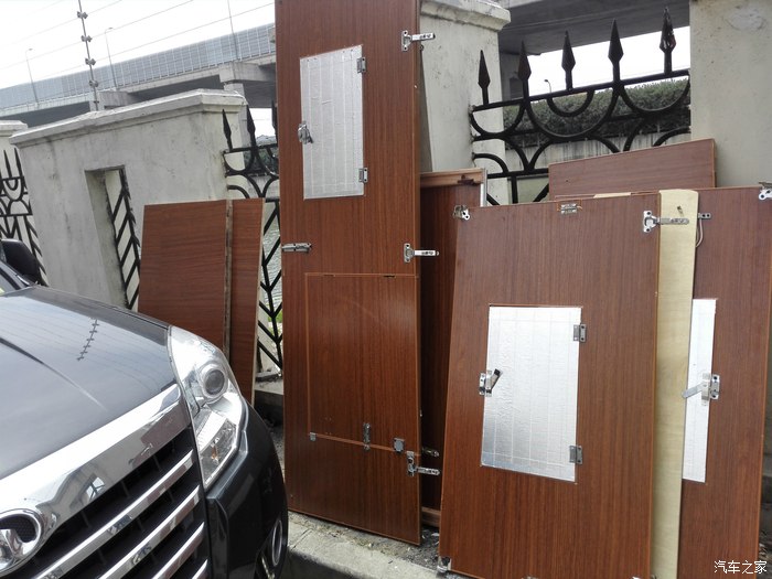

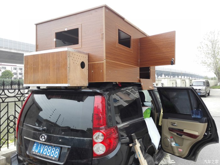

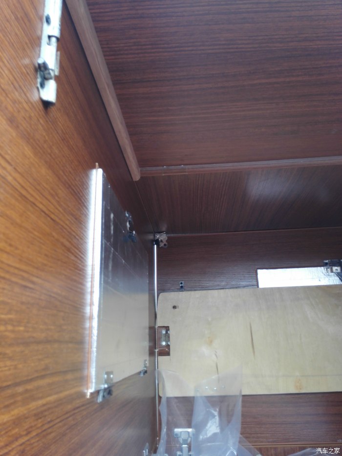

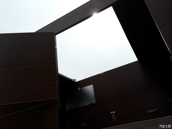

接下来是细木工板,买的都是最好的环保为E0的材料,总共用了3张122cmX244cmX1.8cm标准规格的木工板,外加一张122cmX244cmX0.6cm的薄板,为了防潮防湿全都包了边。木屋撑起来的全尺寸为长195cmX宽120cmX高84cm,小木屋总共4扇窗户1扇门,4扇窗户的尺寸均为50cmX30cm,门一分为二,上半部分大为55cmX40cm,下半部分小为55cmX15cm,看了下文你就知为何要这么设计4个窗户由于用的是薄板,正面带的防水漆,反面没有,所以贴了耐磨
防水锡铝箔胶带,从里面看是亮亮的

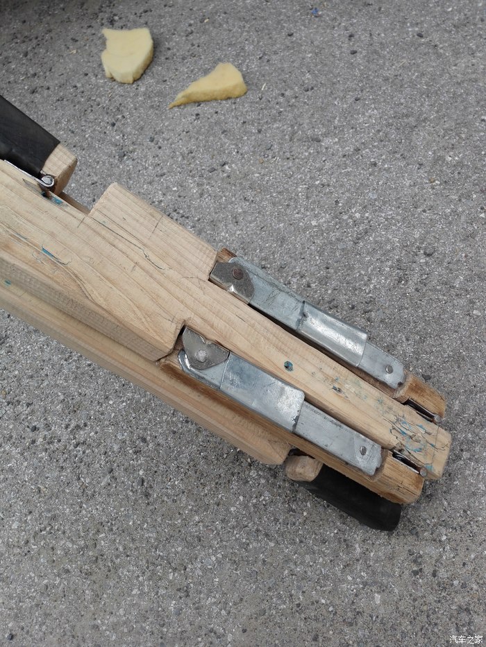

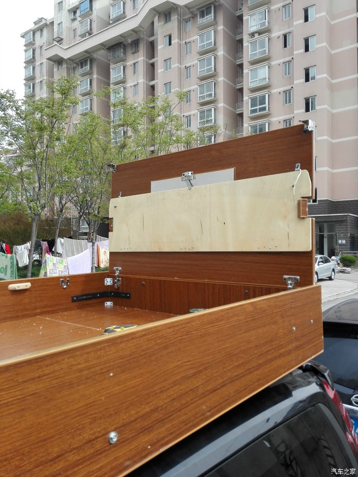

折叠后木屋4个侧面的链接用了4块加厚一体直角铁板,使其牢牢的互相牵制,两块长侧面板又分别与3个承重梁的6个承重点采用了半插入的插槽结构相连,吃板1cm深,内侧再用直角铁栓住,从外部看完整美观,而且外面的底部也看不见木方,最中间的底部与车顶棚有近2cm空隙,确保不磨损车顶棚铁板

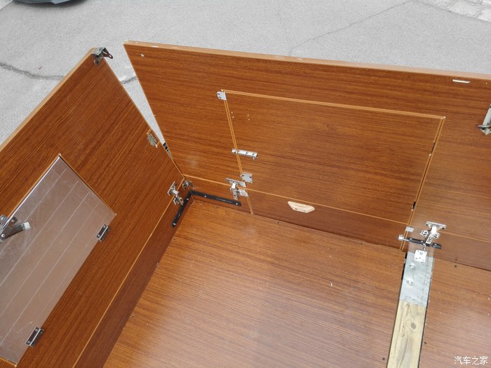

折叠方案采用的是加厚直型可拆卸折页,便于拆装

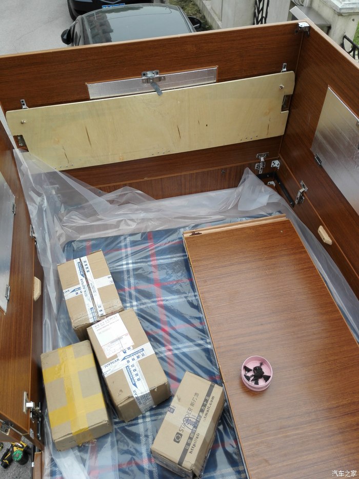

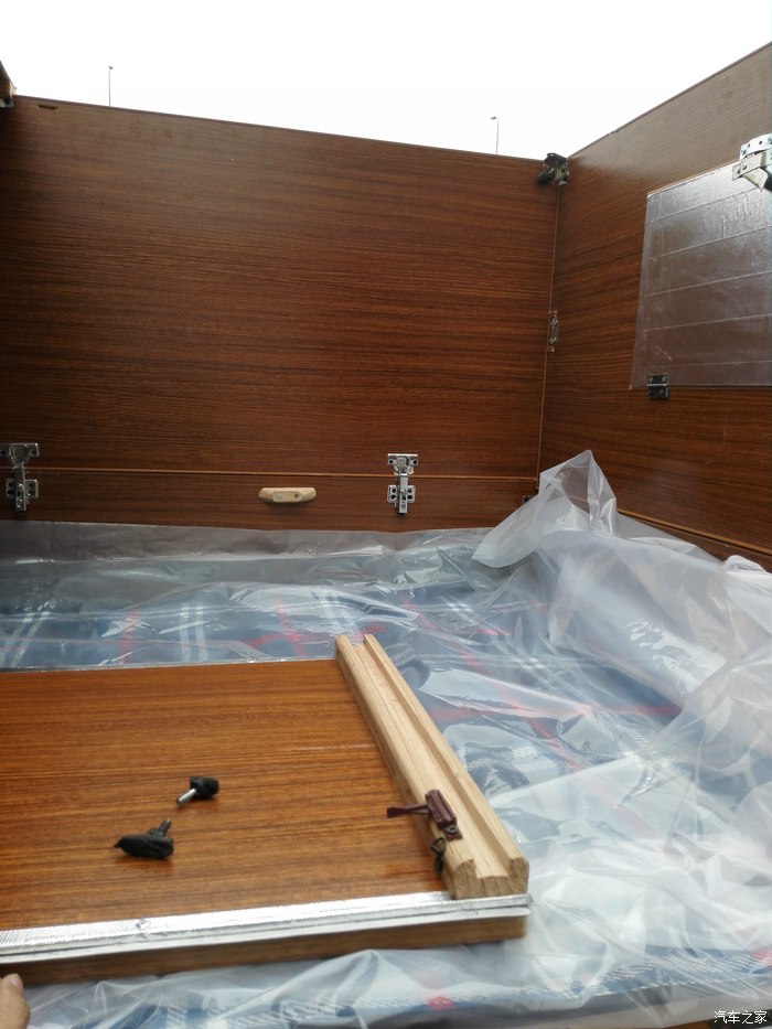

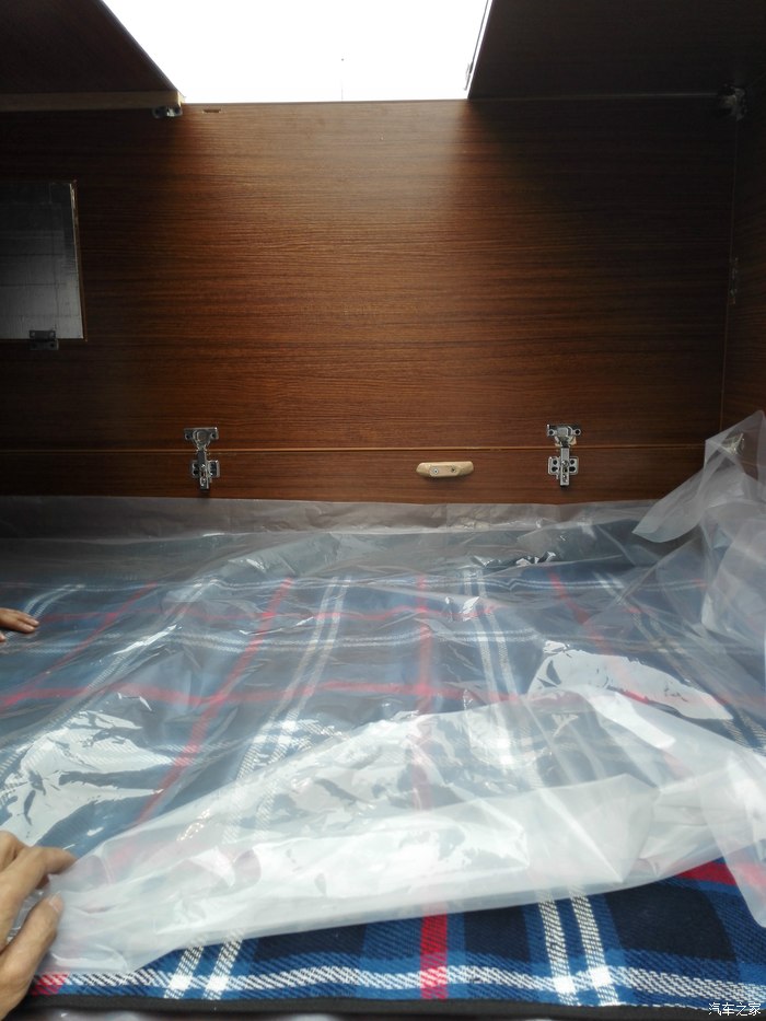

内部脚下还加了一个折叠的储物板,便于放鞋子与衣物等,两边的折叠小方块是为了躲避侧面的大折页,也采用了小折页连接方便复原
上盖与4个侧面板用的是3向一体的铁角相连,一侧固定在前后的板上,另外两个点用手动螺丝,拆卸非常方便2分钟完全可以搞定

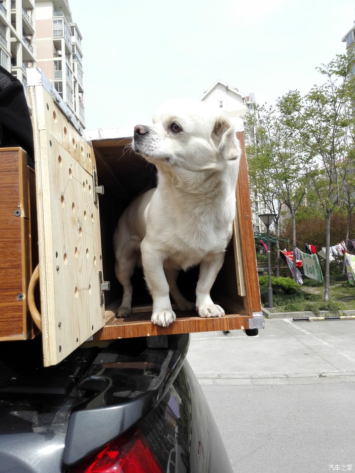

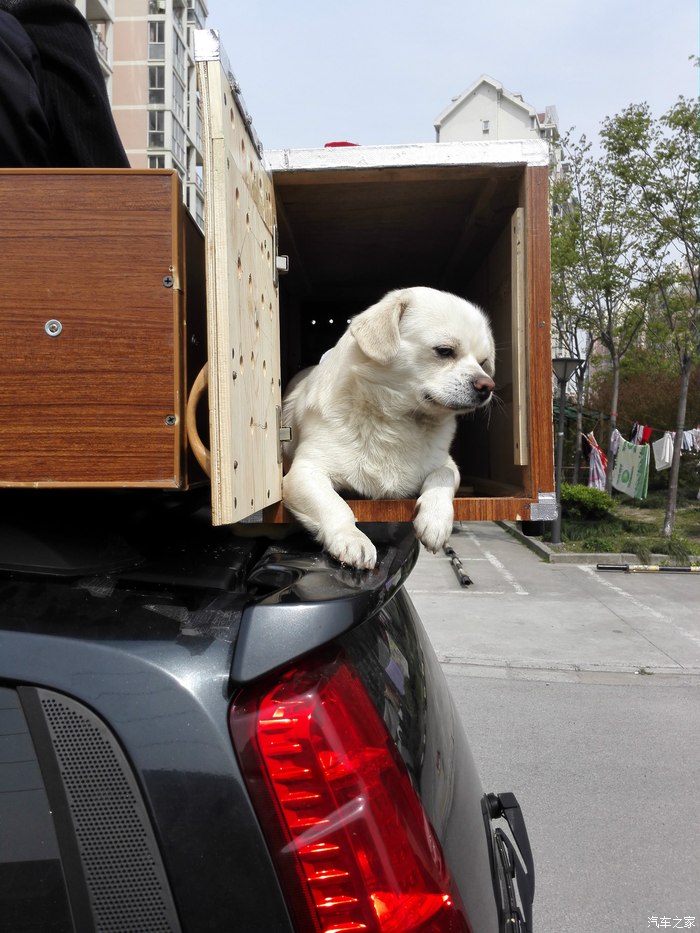

为了带上我家小狗,还专门打造了个车尾外挂式木制狗窝让它也出个镜吧

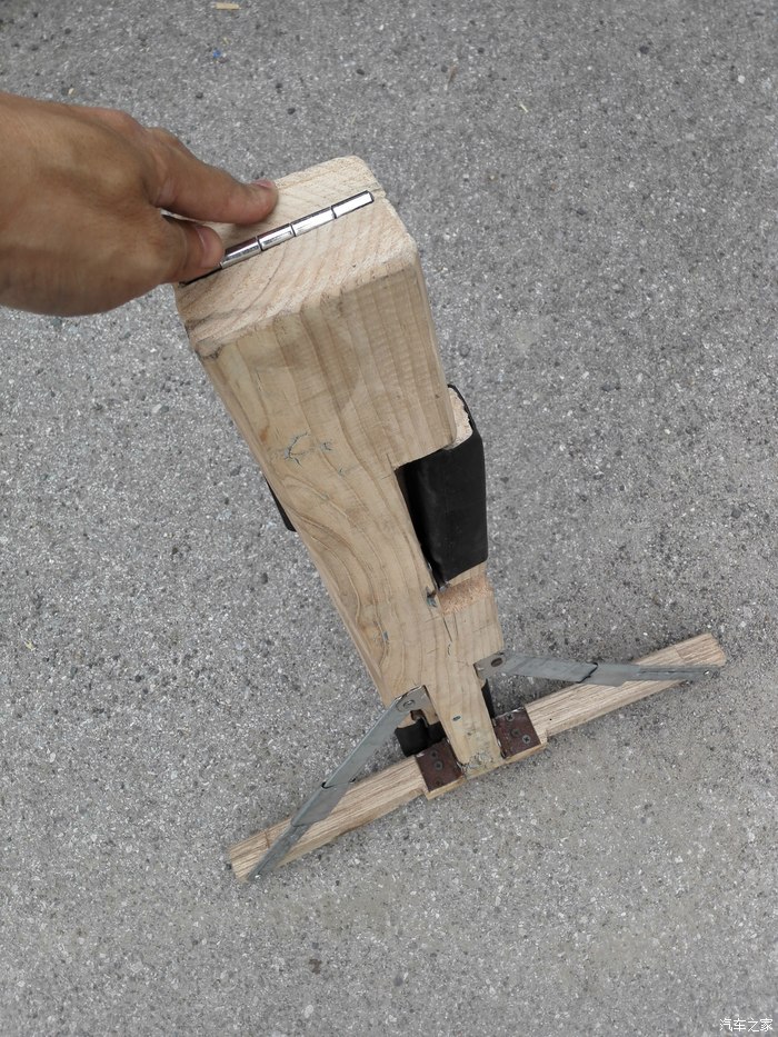

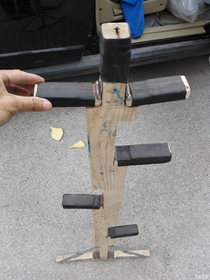

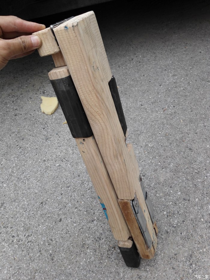

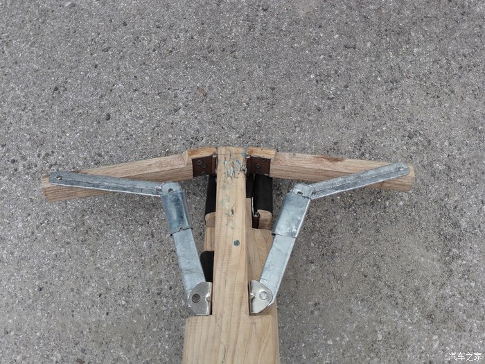

为此还专门做了个折叠木梯子,一整块木方制作,折叠后非常小巧,可惜尺寸稍微小了点,以后有合适的木方还会再做一个,

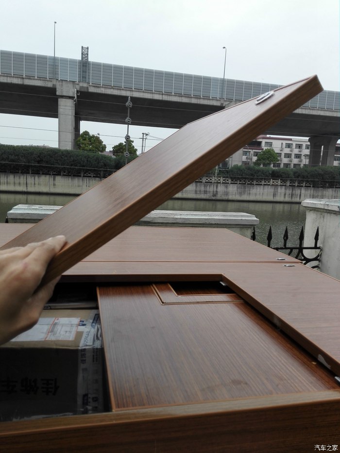

上盖采用了2分式4段对称折叠结构,用了2块薄板+2块厚板

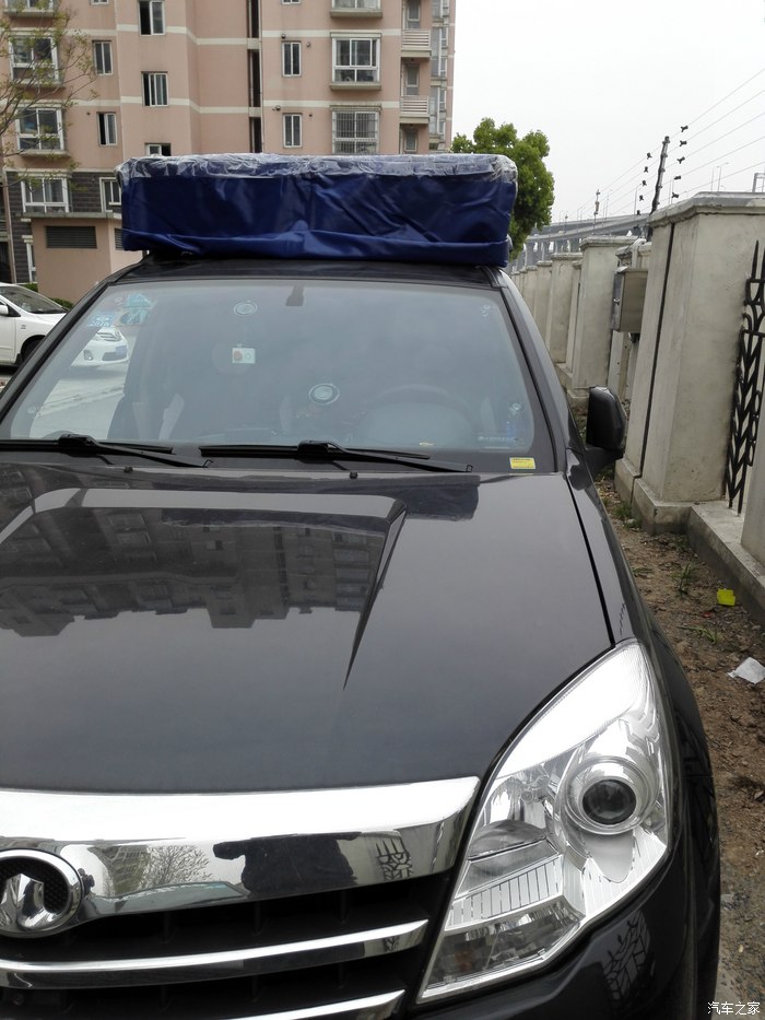

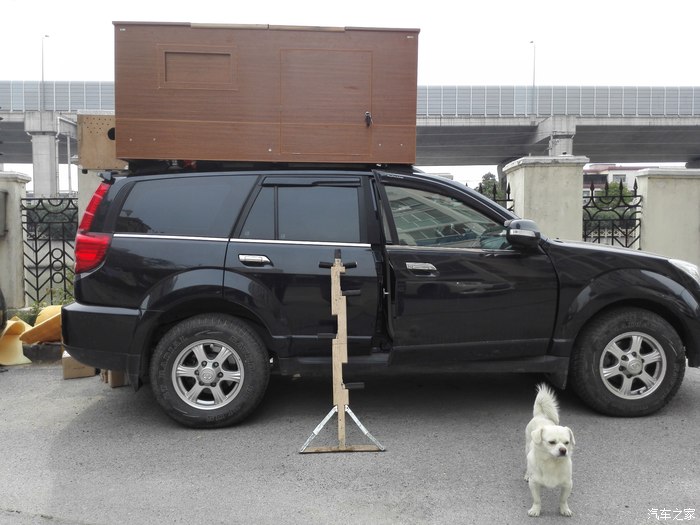

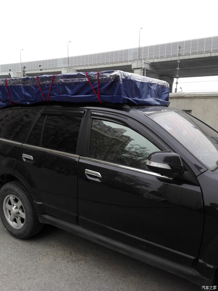

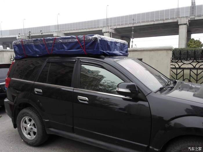

休息模式里面空间超乎想象的大,而折叠后整体只有26cm高,显得非常轻薄,折叠后的整体重量加上被褥行李一共也就80公斤,行驶起来非常轻松,国家规定车顶行李高度不超过50cm,所以遇到交警毫无压力,一路上也没有警察拦截过,因为罩上三防布,外面看你根本不知是什么东东
