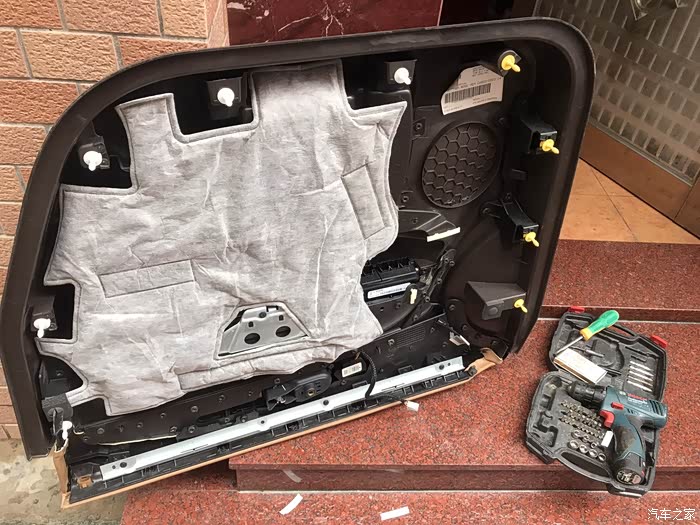

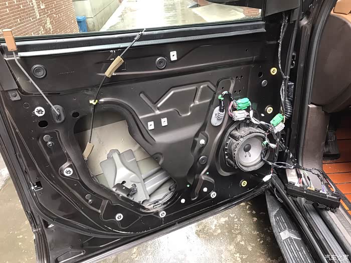

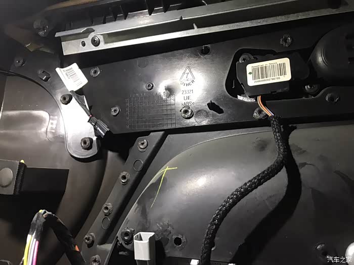

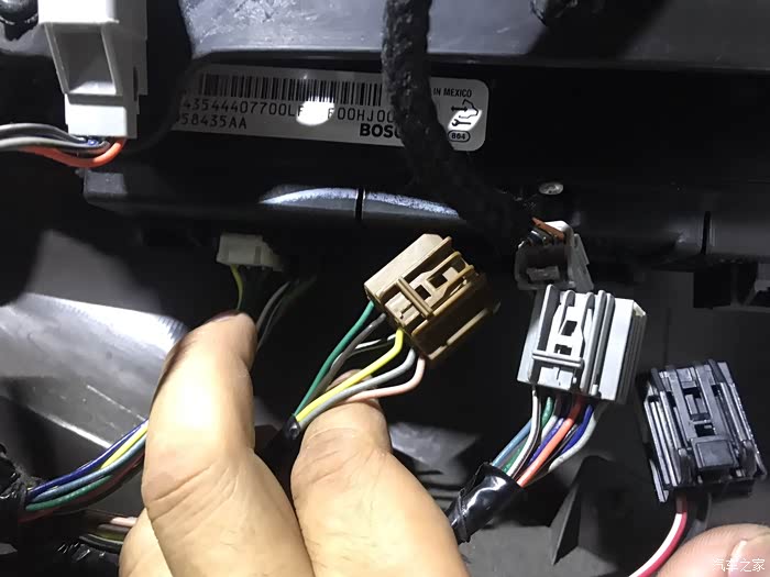

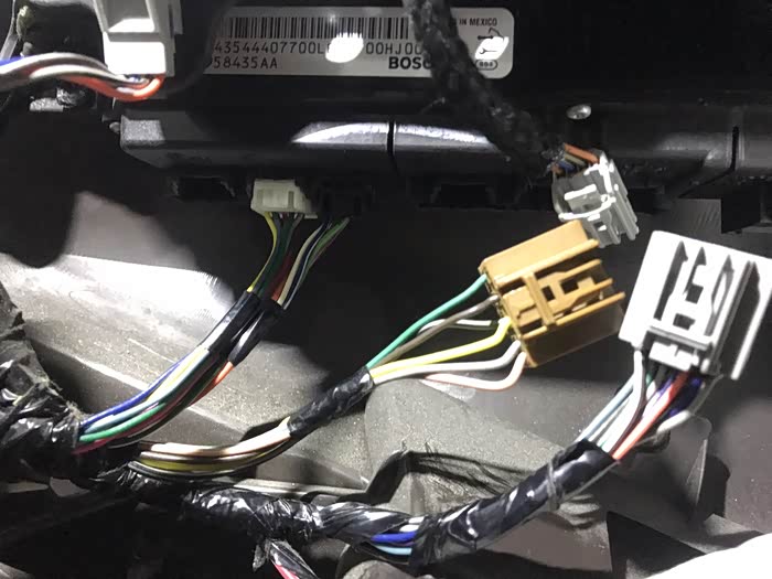

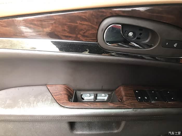

昨天出去吃饭,突然主驾升不窗,太晚了,维修厂都下班了,只能在购物中心停车场靠墙壁停算了,贵重物品都带走就吃饭去了。晚上回到家拆了门板,控制器灯亮,就是主驾没反应,插拔了接头还是不行,一头大汗,估计升降器电机有问题,搞不了就算了,艹,晚上又下暴雨,合个雨衣遮一下,停家门口就算了。

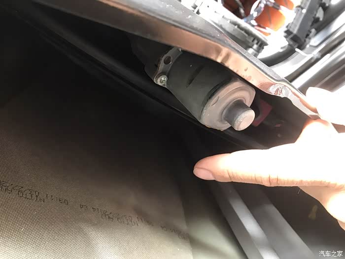

今天一早继续开干,想了一下电机应该是有刷电机,不会没碳刷吧?问了村口修理厂,一个电机1200,靠,太贵了,想着之前修吸尘器也是没碳刷会咬合住,拍打会继续工作,就想着拿个小锤敲一下会怎么样,结果行了
,又省了一千多了
,又省了一千多了
