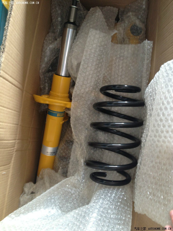

(3)BILSTEIN B12避震:全新。

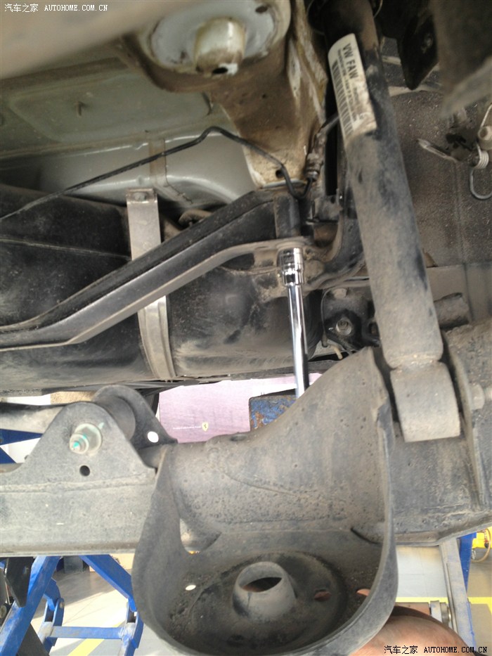

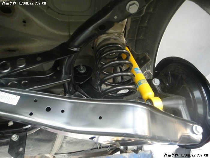

4、   改独立悬挂:
因前期准备资料较为充足,做了大量功课,使得原本较为复杂的改装过程,变的非常顺利。
PS:鄙视下新速腾原车国产萨克斯避震器轻微渗油。
5、   改BILSTEIN B12避震:
BILSTEIN B12避震是老板改的最多也是最熟练的项目。
PS:前减缓冲块不合适,裁短一半。
6、   因老板和小弟晚上各自都有事,本日改装只做安装未调试。安装上轮胎之后,传说的“内八”出现了。

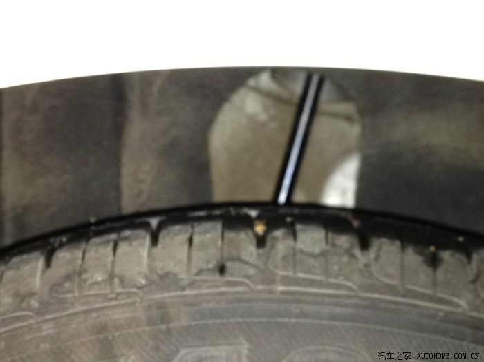

(三) 2013年11月9日、10日  调教
1、   因后避震防尘套不适合BILSTEIN B12避震,去掉;
2、   后避震较软,进行调整;

对改装后的内倾角(左后:5.84,右后:6.42)进行调整。

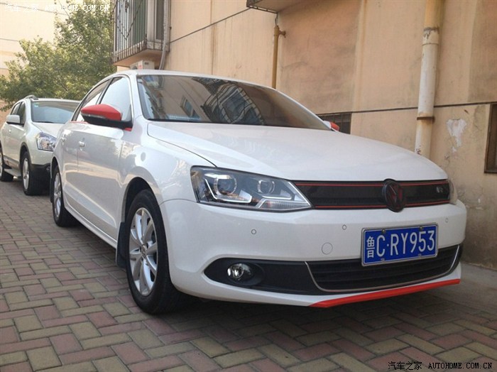

最后提醒广大车友,改装需谨慎,而且易中毒。另上几张改装前图片,请求认证。车牌不挡了,淄博就这么大点地方,谁不认识谁。呵呵
