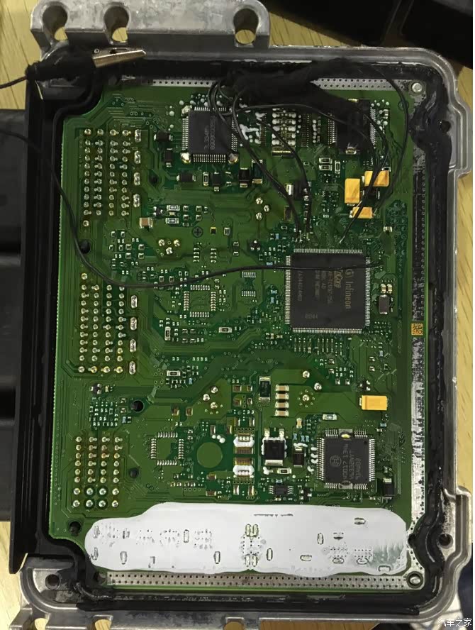

1、ECU提升动力部分其实没有差距的,除了发动机防盗之外的一些数据几乎都是通用的,所以我也不多说啥了,其实这部分的改装和DS5都没有太大的区别,但是这里我也要有个疑惑的是,DS5 DS6部分车型也是奇葩
PS:ECU混用:DS5 160和200的ECU是不一样的,零件号也不同,内部电子电子结构图也不同
200ECU内部电路
160ECU电路图
论数据量的话,均不到900多KB,200的略多一点,但是为何会在DS5LS DS6车型上出现200车型使用160的ECU,我就不得而知了

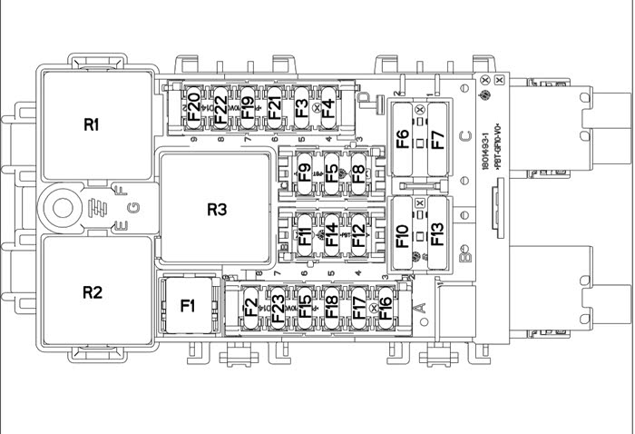

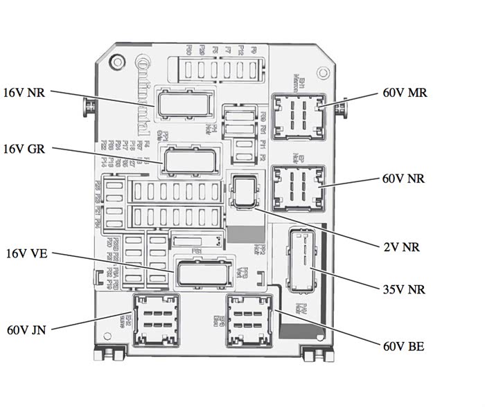

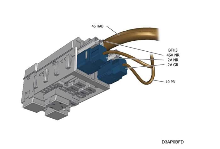

配置存在高低配差异:DS5LS DS6车系跟DS5不同,不同之处就是高低配的不同,根据配置不同,BSI和BFH3也会不同
此为BSI
此为BFH3
高低配的配置差异导致了BSI和BFH3的不同就会给后期加装带来一些麻烦,由于都跟电气设备有关联,所以这部分的原厂设备加装就会比DS5付出更多的金钱和时间

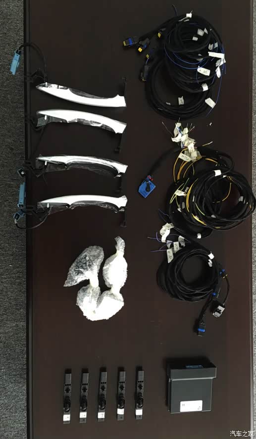

2、无钥匙进入启动:这部分也一样,改的前提必须要具备BFH3和高版本BSI的组件,外加外围设备和模块控制器,另外还要钥匙、面板等等一系列,本人已经吧东西都理顺了,也希望促成第一台DS5LS DS6的无钥匙进入启动安装成功,但是目前还是没有人自告奋勇,所以一直搁置

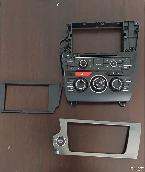

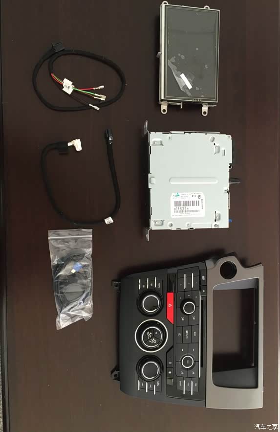

4、导航:这块是很多低配车主的福音,但是有个问题,导航是没问题,屏幕主机安装毫无技术型可言,简单的就跟你手机充电一样,但是DS5LS和DS6的手动空调具备导航外框的面板并不是每个人都有的,厂家一年的订车量也不足100台,因此手动空调+导航的面板就很少,可是换了自动空调面板后空调就不能用了,因此这个时候你还是需要一个自动空调面板,你要的只不过是其中最上方的面板而已,下面对你毫无用处,但是呢?没有单独卖的,也就是低配改导航,原本只要3500左右的价格,但是你要比DS5车主多花1000多去买一个自动空调面板,目的就是为了上面可以分离的导航面板,这也是很多DS5LS DS6车主不愿意改的原因,何况手机多方便

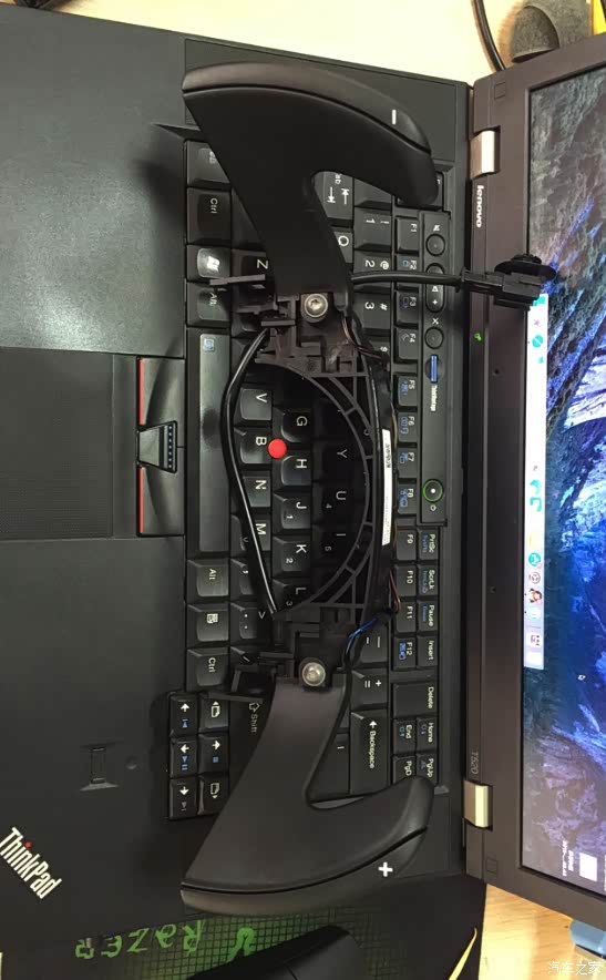

5、换挡拨片:这等高大上的东西我相信只要是AT的都想搞,没错,我最近也没时间,其实就是插几根针的事情,升级下程序而已,简单易懂,但是要拆卸方向盘,气囊游丝和上下壳体并且用刀去割开换挡拨片插入口,这个工程就有点不大不小了,但是还是值得的,等我教程,别急

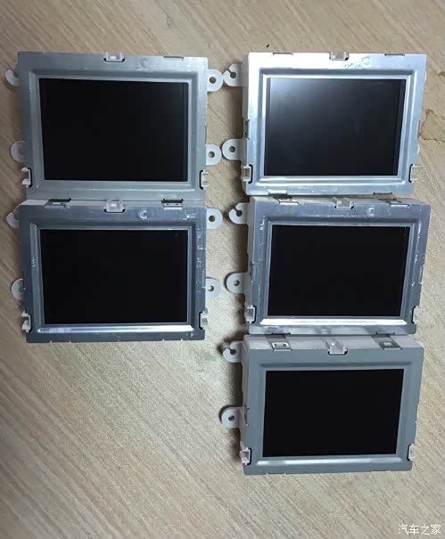

6、小彩屏:这种舒适性配置其实可有可无,但是为了更加提升逼格,所以花650也是可以的
