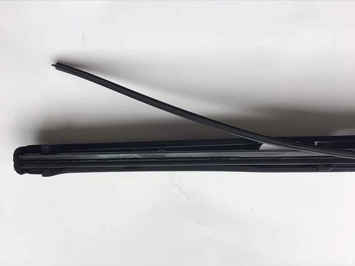

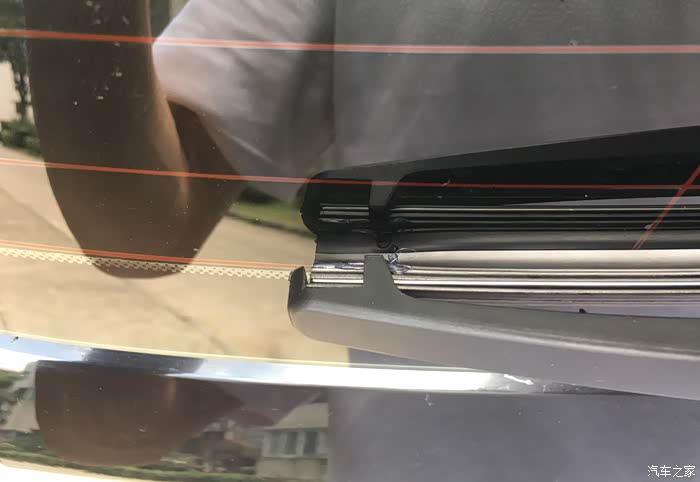

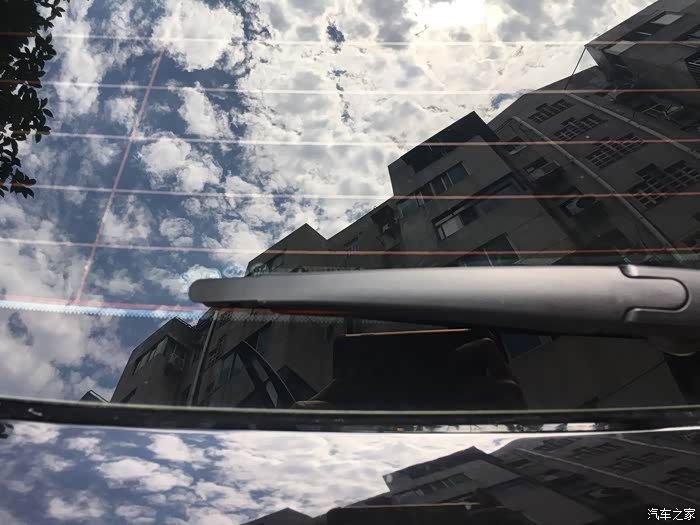

我五一洗车的时候发现后雨刮胶条有轻微的开裂,现在过了一个月,后雨刮已经有一半完全裂开了。虽说后雨刮用不用,有没有不是非常重要,但一直带着一个开裂的零件到处跑,看起来也不美观。

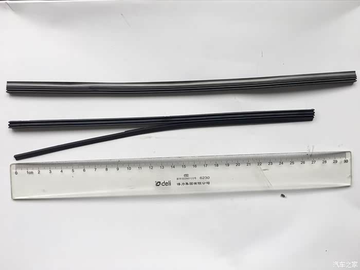

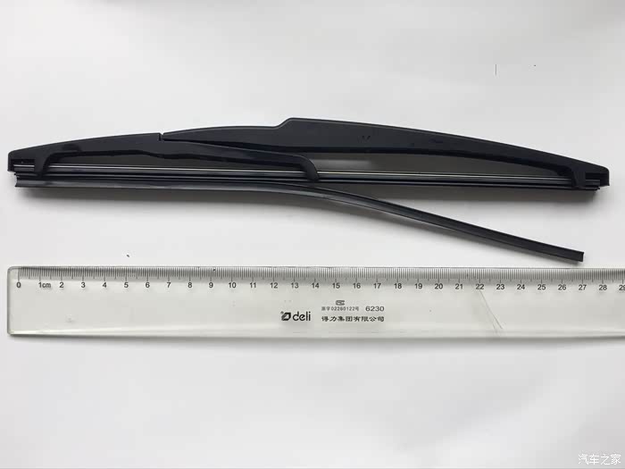

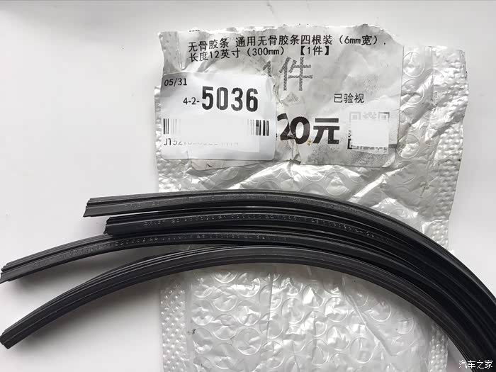

四天前,我决定买几根雨刮胶条自己更换,在不拆卸零件的情况下,我用尺子大概量了一下4008雨刮胶条的长度,是220mm。购买胶条肯定不能比这个短,我挑选的这家,每根胶条长度300mm。这里有个重点,就是胶条还有宽度,我也测过,4008后雨刮的宽度是6mm。于是我从这家买了四根宽度6mm,长度300mm的胶条,5块4包邮。

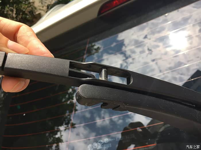

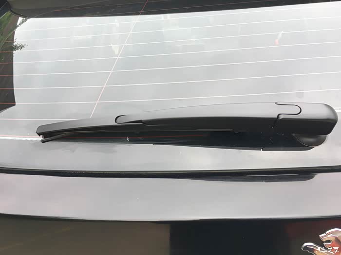

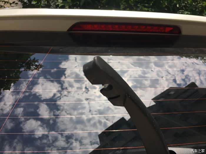

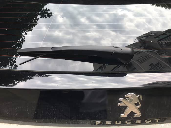

4008的后雨刮很好拆,在雨刮不工作的情况下,把雨刮的大臂翻起来,小臂也就是塑料支架和大臂之间宣传呈90度的样子,然后右手扶着大臂,不让他动弹,左手拉着塑料支架向左运动10mm左右的距离就可以把塑料支架连同胶条一起取下来了。

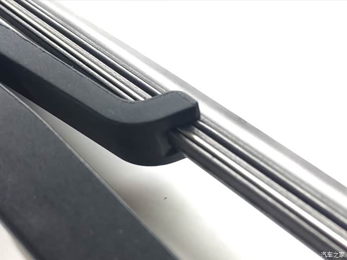

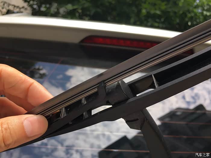

下面两张图展示了塑料支架和大臂的连接方式,塑料支架上有个圆柱,而大臂上有个缺口,他们是配合在一起的。看到这么简单的结构,你是不是觉得这个雨刮不防盗?
如果你是当场更换,可以让大臂一直立着,如果你暂时不换,建议你把大臂轻轻放下来让他接触玻璃。因为在不装胶条期间,如果大臂突然砸向玻璃,可能会两败俱伤。

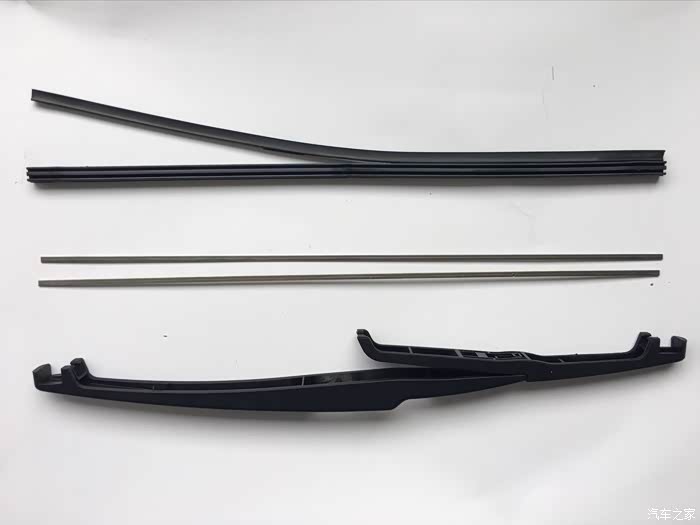

从取下来的雨刮臂上可以看出,胶条是开裂了,较粗的部分还在雨刮支架上,而较细的部分就这样像绳子一样飘着。

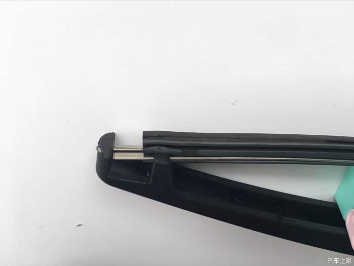

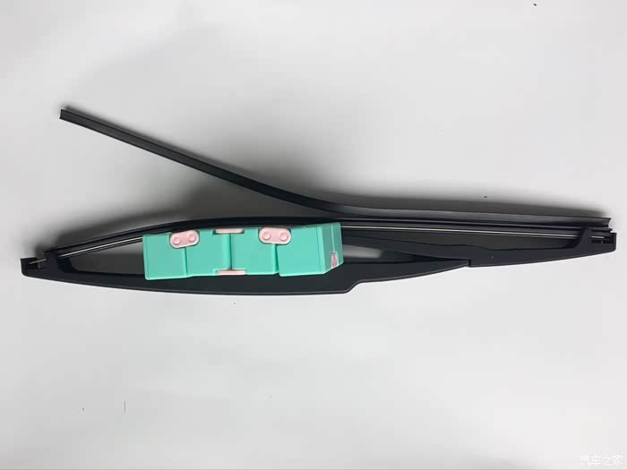

现在开始拆解胶条,从雨刮臂的左边这里用力把胶条连同胶条的不锈钢钢板抽出来。我是为了便于拍照在雨刮这里塞了一个塑料块,这个部位塑料支架和胶条固定点距离比右边大,更好把胶条抽出来。
抽的时候要注意,胶条的缝隙里有两根不锈钢钢板,不要用蛮力把塑料支架折断的,胶条和钢板都沿着胶条的长度方向抽。由于胶条是软的,抽的时候可能胶条先拖出来,不锈钢钢板后抽出来。也可能两者一起从塑料支架上脱落,这都是可以的,零件不坏是最终目标。

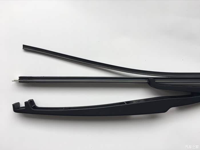

这是胶条从支架上抽出来的状态,这头拆卸后,可以向左继续抽胶条,轻而易举的就可以把雨刮彻底拆散。
接下来就就需要更换新胶条了,上面这根比较上的是新的,300mm有多的,需要用剪刀或者刀片把他截的和旧胶条一样长。

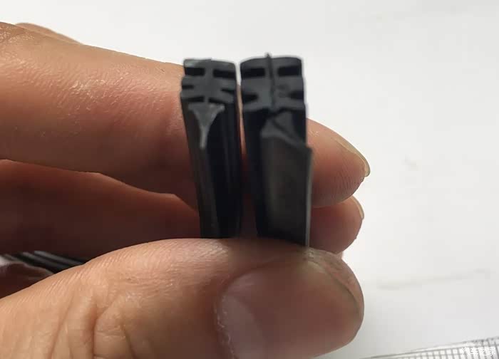

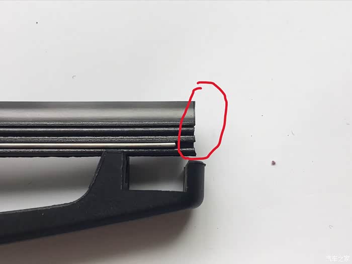

对比下新旧胶条的截面,我发现新胶条要瘦小一些,也许当时买8mm的胶条也可以用。而且新胶条最细的部分很薄,感觉比旧的还差,我担心用不了多久。

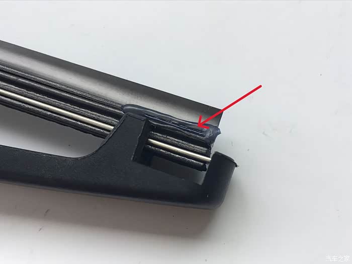

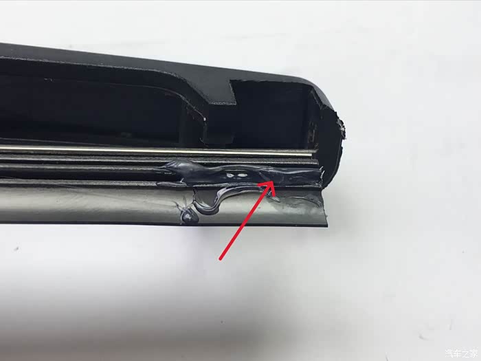

考虑都这次买的胶条质量不太好,而胶条的两头更容易坏,所有的开裂都是从两头开始的,于是我用热熔枪把两头加固了一下。
我打胶的手艺不好,好在这里也没有人能看到,不碍事。
