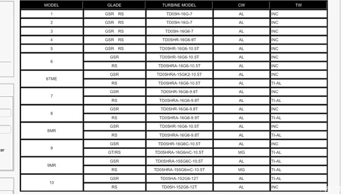

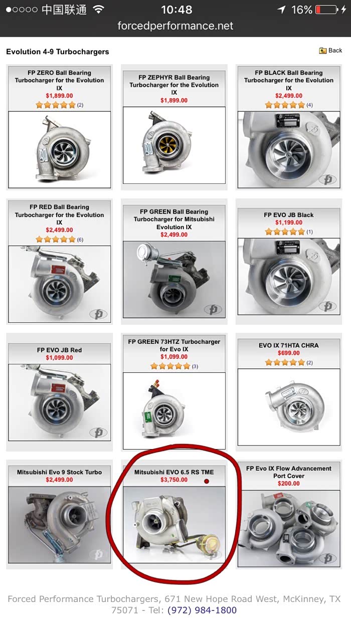

首先要给大家看一张表,这是evo从1代到10代所有原厂涡轮的型号汇总。为什么我要跟大伙儿讲原厂涡轮呢,因为其实三菱不仅是大家知道的著名乘用车制造商、空调电器制造商,同时也是世界最大最著名涡轮增压器制造商之一,与它齐名的还有大家熟悉的盖瑞特、博格华纳、石川岛等,三菱涡轮年产量超过三百六十万颗,为包括萨博、Subaru等在内的不少车厂提供过增压器配套,甚至包括许多著名的改装涡轮商,比如国内朋友熟悉的英国的owen欧文、日本近几年特别流行的澳洲的GCG、出自美国以起压快的绿涡轮出名的forced performance(FP),除了基于原厂涡轮的升级版开发之外,都是三菱原厂涡轮的代理销售商,车友可以在这些品牌的官网直接买到三菱6.5代、8代和9代的原厂涡轮,甚至在FP的官网,6.5 TME RS的原厂涡轮,要比FP自家出了名的绿涡轮还要贵,这里三菱在涡轮增压器的技术上实力可见一斑。
这是FP的evo4-9用涡轮,大家可以看到,TME RS是最贵的,价格大大超过了所有改装涡轮本体(option不算)
那么要研究EVO,自然要从三菱最当家的技术--------涡轮开始。我们先来看看三菱涡轮的型号是怎么理解的,一般在乘用车上使用的三菱涡轮会以TDxxHR(A)-xxGx(m)c-xxT来标记,其中:TD是三菱涡轮的固有系列,TD后面的数字是三菱涡轮的型号标识比如04、05、06,也基本可以从数字的大小来判断涡轮的尺寸,数字越大涡轮越大;HR如果不带A,证明涡轮的排气叶轮是镍铬铁材质的,如果带A,就是钛合金材质的,钛合金材质的叶轮比一般铁的要轻33%左右,耐高温性更强,所以这也是第一个在后期分辨历代三菱涡轮中优劣的重要线索;中间的XXG代表的是涡轮增压端的尺寸,这个数字的大小也直接和后期在实际投入使用中的马力最终结果有关,数字越大的效率越高,所以日本GREDDY作为以三菱涡轮为基础的涡轮改装厂,提供升级的20g涡轮,而g后面的(m)则是增压轮的材质标识,没有字幕或者只有c的,说明增压轮是铝合金材质,而带m的,说明在叶轮的材料中添加了镁的成分,这是在九代才出现的材料,本意是为了减轻重量以提高涡轮灵敏度,结果实践发现九代前期的rs版本涡轮由于添加了镁,导致增压轮无法承受超过1.5bar的压力,变成了当时的重大缺陷,所以在后期版本的MR RS上,增厚了叶片以增加强度,史称“策略后”,但由于前期版本的问题留下了不好的印象,反而在后来的实际销售中出现了作为选配的MR RS版本倒是可以直接提车,作为标配的GSR MR却要排期生产的怪异现象;最后是结尾的xxT,这个是涡轮排气壳的尺寸,数值越大的效率越高。
好了,知道了三菱涡轮的正确读取方式,我们来看看到底哪一代涡轮是原厂最强:
首先我们要选出凡是带钛合金叶片的,那么从6代开始的各代的RS和MR RS 以及TME全系、9代MR全系,10代GSR,都是钛合金版的排气叶轮。然后在这几代的涡轮中,排气壳的大小效率分别是10代>9代=6代>8代=7代。再然后再来看增压端的效率,分别是6代、6.5rs、7代、8代、9代>9代MR>10代>6.5 GSR,所以综合来说,处于比较中间的,是相对比较均衡的,分别是6.5 TME RS、9 RS、9 MR GSR以及9 MR RS,然而刚才说到九代前后期的RS版本都添加了镁的成分不耐用,所以最终角逐只剩下6.5 TME RS和 9 MR GSR,这两颗涡轮作为原厂最强,其实无法再辩伯仲了,因为就马力而言,6.5可以做到更大,但注重加速表现的扭力的话,9代MR则更强。怎么选择就完全看用户自己偏好了。

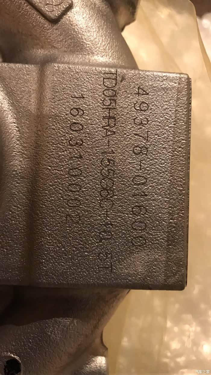

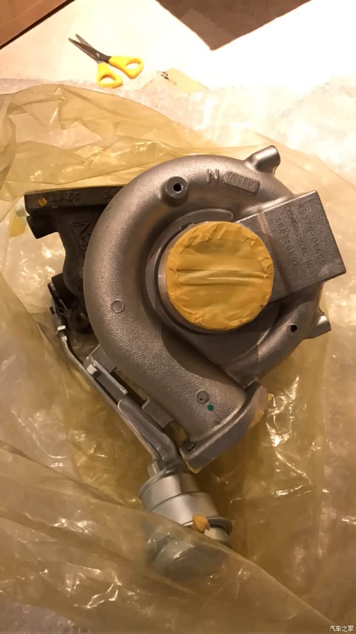

因此我自己的选择是9代MR gsr原厂涡轮,这就是我从日本购回的全新MR九代
编号很清楚地表明了身份,从此尾箱盖上的MR标签不再是装饰,而是真的实至名归

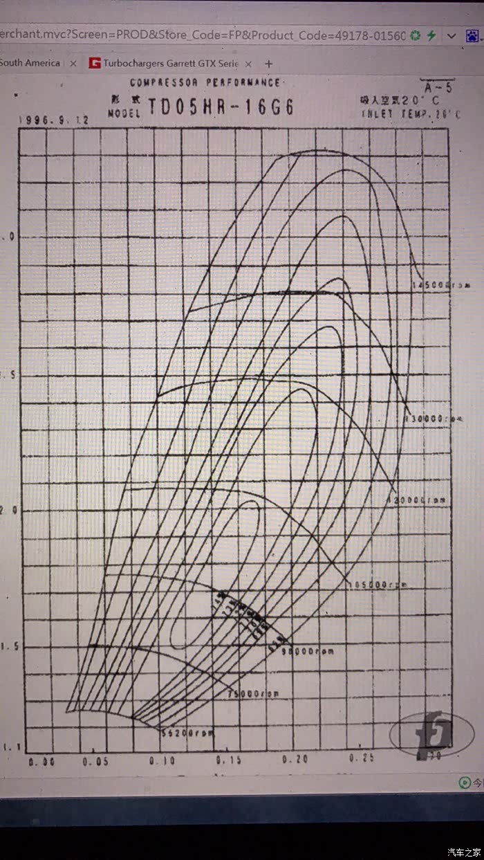

那么既然选出了原厂最强,再来看看到底有多强呢,楼主自己的9 MR即将进行电脑调试,目前无法给出结果,但据06年英国9代最终版FQ360的数据显示,配合mivec,9代机头360匹的原厂车可以在3400转达到近500牛米的扭矩峰值,0-100加速3.9秒,那么如果这个数据我们测试不到,再给你看6.5 TME RS的效率图吧:
这是一辆原厂车安装6.5原厂涡轮的效率图,大约在1.75bar的压力下,可以达到近500匹的机头马力。

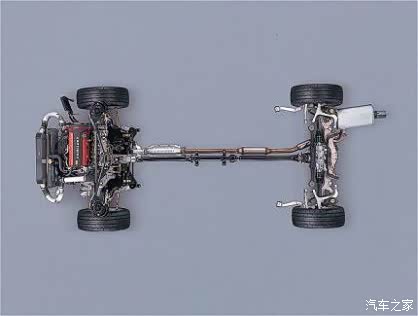

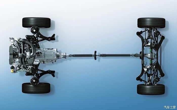

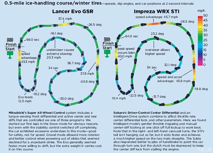

分析一辆车的操控要从很多方面入手,就和调悬挂一样,从来不是“一低遮百丑”那么简单。首先行走系统作为直接与地面接触反馈环境信号的最终端,sti和evo的情况就完全不一样。EVO由于直列四缸的发动机结构和铸铁材质,作为前置发动机车型,同样引擎在前轴前,evo的推头现象要比sti来的严重许多,甚至可以这样说,无论你怎么调节你的ACD,都没有办法在实际中做到把扭力均匀分配在前后轮上,前轮永远要承担比后轮多得多的负担,因此在实际的底盘倾角调教时,evo和sti完全使用两种调法,evo更偏向于前驱车,前轮的倾角往往大于后轮,sti则更像正四驱,前后轮可以使用同样的倾角数据。这个不同在实际实用上也非常直观的传递给操作者,我们再来看一张图,这是一台十代evo与一台10代sti的比较:

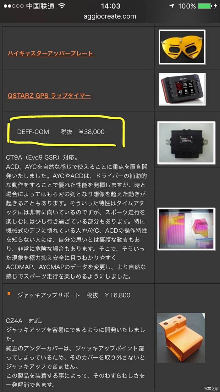

可以很明显的看到,evo几乎都是以推头的姿态进入弯道的,AYC就是在这个时候触发开始介入驾驶者对车辆的操控开始用电脑来修正左右轮的扭力分配,而STI的dccd虽然来源于三菱ACD的灵感,但更加细腻的手动设置和发动机布局优势导致操作中更加容易发挥性能,其实AYC真正的作用更像双刃剑,一方面作为不太极端的操作下,会很聪明地帮住操作者介入、替代,达到安全的目的,但一旦操作激烈下,介入的时机就会变得非常不可控,有极高的失误可能,导致危险的结果。因此在日本,有不少厂家针对三菱的原厂AYC开发了替代型ECU,目的就是缓解原厂的不安感和不可控,让驾驶者的感觉更加像平时操作比较习惯的机械式LSD。
这是日本aggio create的佐藤仁彦先生亲自开发的针对evo原厂AYC程序的替换件,懂日语的朋友可以看看产品介绍,大致意思就是上面提到的,对普通人来说,AYC是有点危险的东西,改写了其中的部分数据,让操作更加趋于机械式的可控感。佐藤先生也是这次我即将调试自己的evo的工程师,曾经是HKS在大中华地区唯一推荐的官方技术人员。

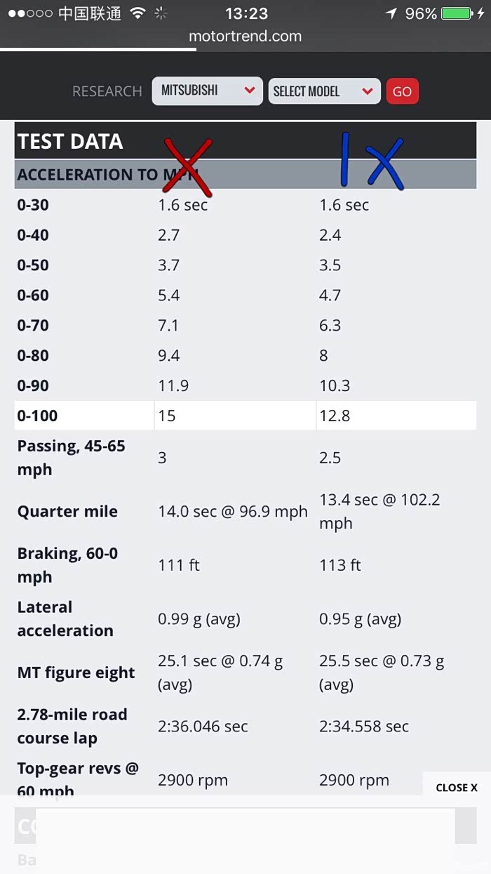

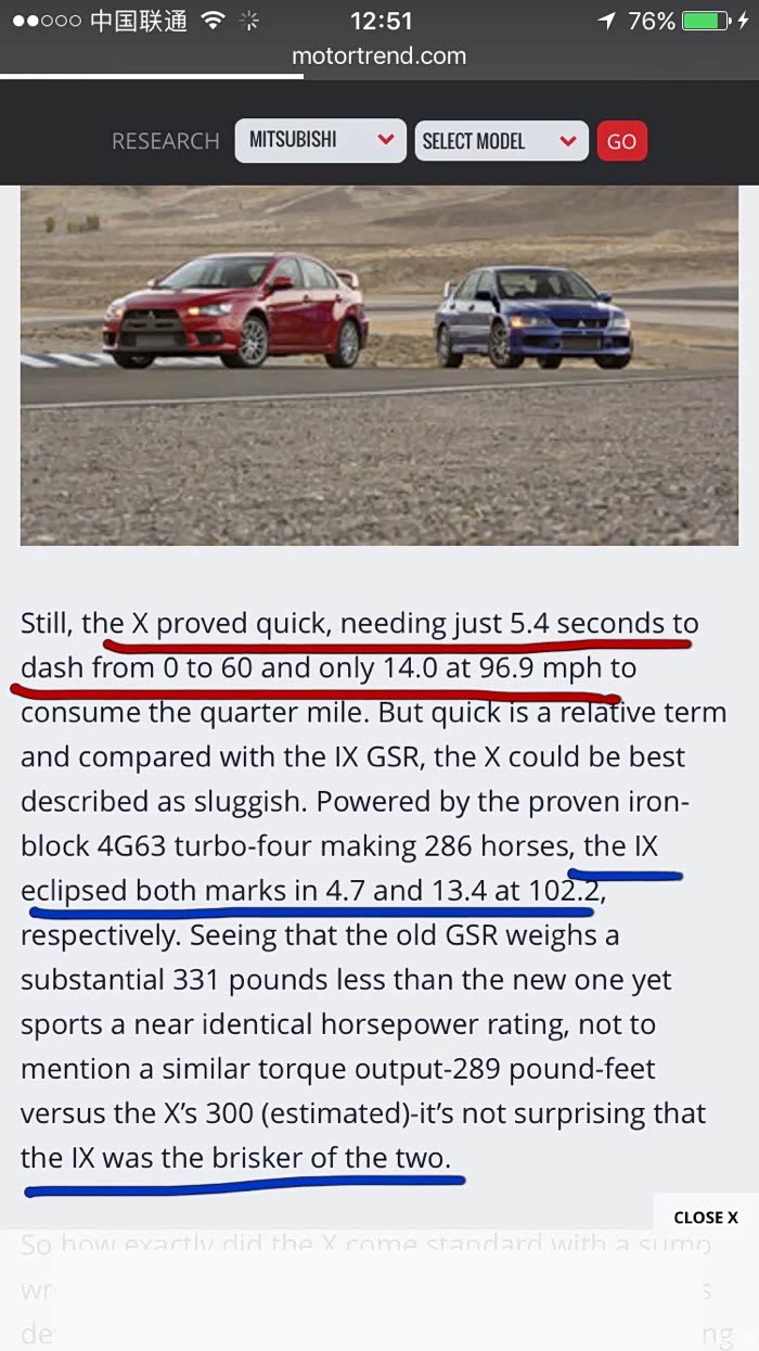

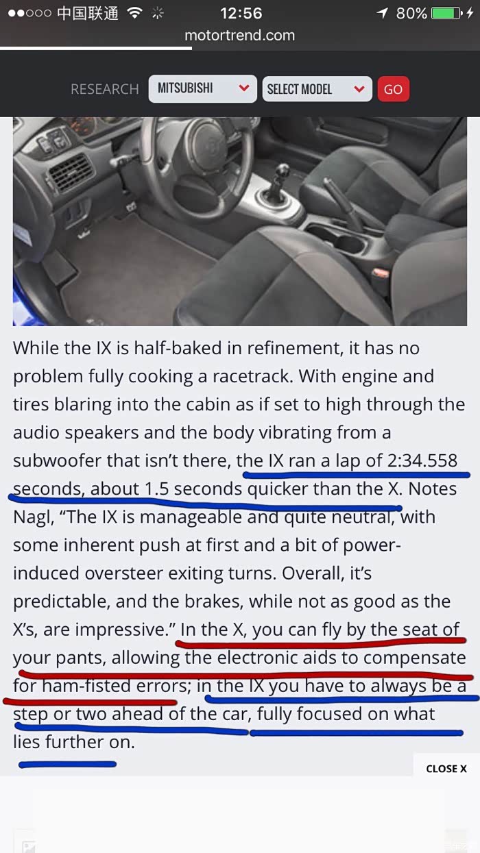

那么看了前面图的朋友可能会觉得,evo明显比sti慢啊,赛道慢了两秒,好吧,那是十代,现在来看看九代。

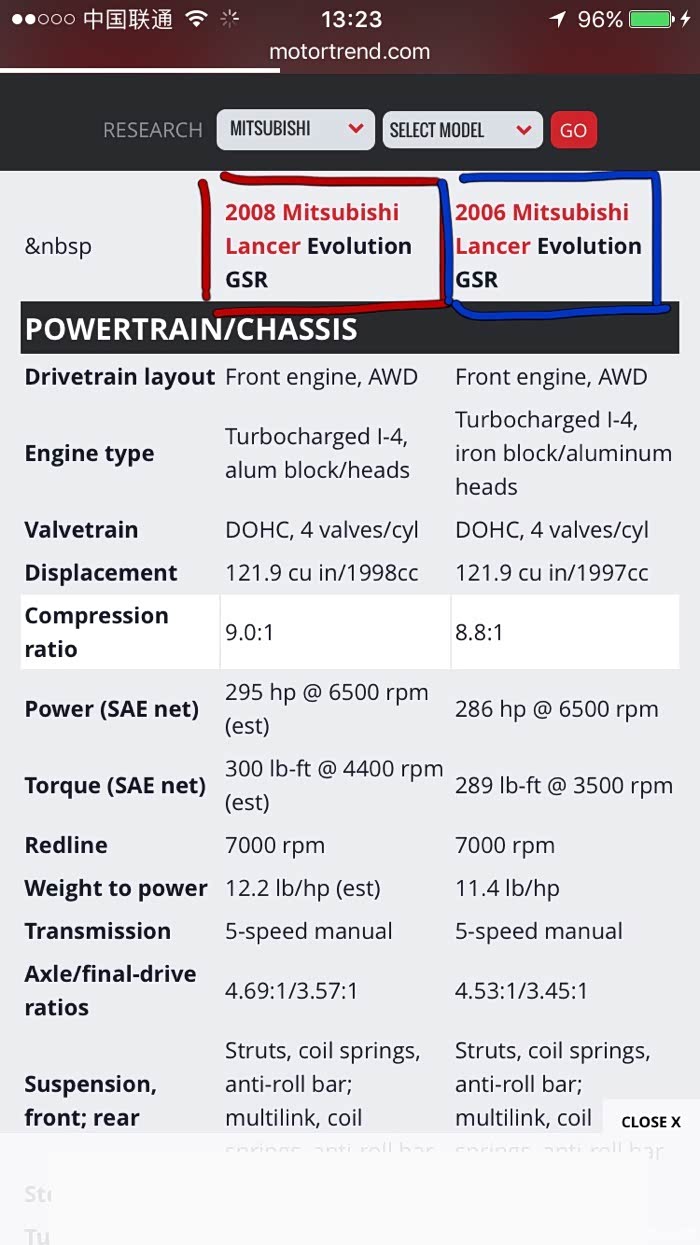

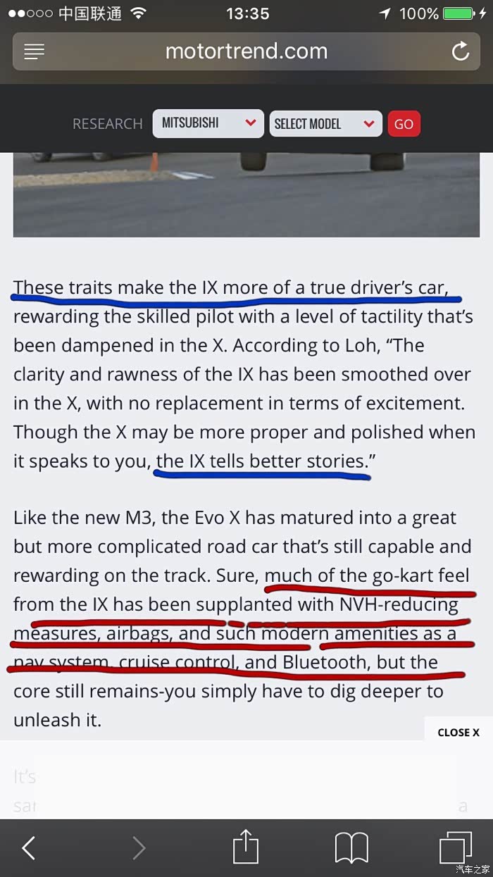

我节选了部分北美测试9和x的内容,包括一些数据,还有一些太专业的三维图就没引用过来,我觉得不需要再怎么具体描述了,看都可以看懂吧。
我在截图的文字注释上简单翻译一下,参照图中九代和十代的配色,分别用蓝色代表九代、红色代表十代来画线。
10代是快的,但快是相对的,对于九代来说它是慢的。
九代同样圈速快1.5秒
九代更像真正驾驶者的选择,而那种原始的卡丁车的感觉在十代上被各种电子和舒适性设施替代了
数据就不必翻译了
值得注意的是,这只是九代GSR,美版5速,不带AYC的普通型和十代带AYC的比较,试想一下如果是九代的MR,钛合金涡轮,提前500转起压,更轻的车身,六速的波箱配合AYC系统,又会是怎么样的结果呢?六代的TME RS又会是怎样的结果呢?

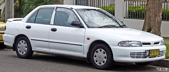

EVO的诞生是上世纪九十年代三菱从量产车型中挑选了比Galant更具竞技潜力的lancer车型为蓝本开发的,那么lancer长啥样?
差不多就是这个鸟样吧

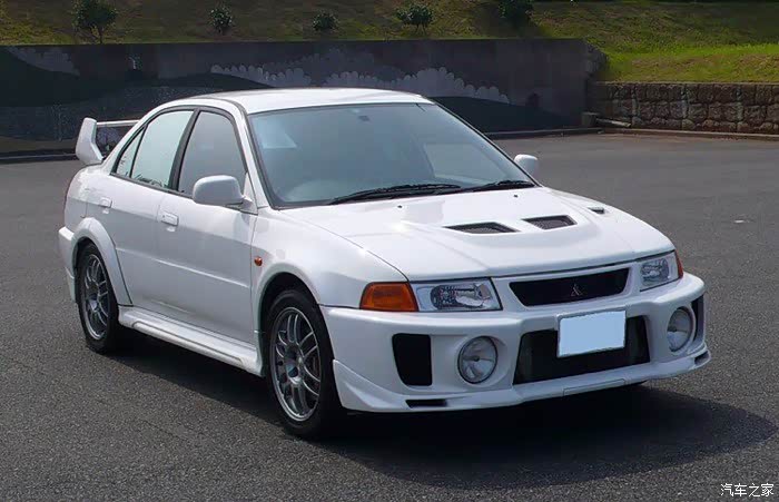

就是在这样一台鸟车上,三菱只是做了一些小小的整容,更换了前包围和后尾翼,然后...
就tm变这样了
其实很明显还是带着浓重的家用轿车感,只是前保险杠、引擎盖、大尾翼的变化,在无声中传递着关于巨型中冷、涡轮引擎和需要强大空气压力的信号,这些正是性能的映射。于是在接下去的每一代,几乎都是在传承这样一种设计语言:四门轿车是最大的特点,大型开孔的前保险杠+引擎盖以及巨型尾翼是high ligt。
