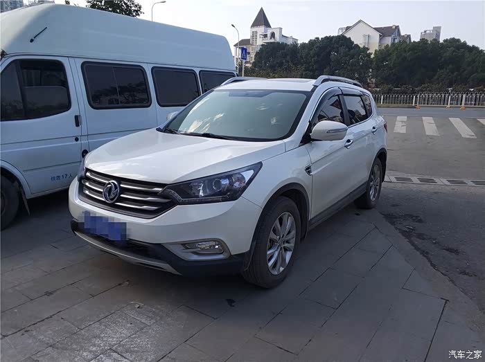

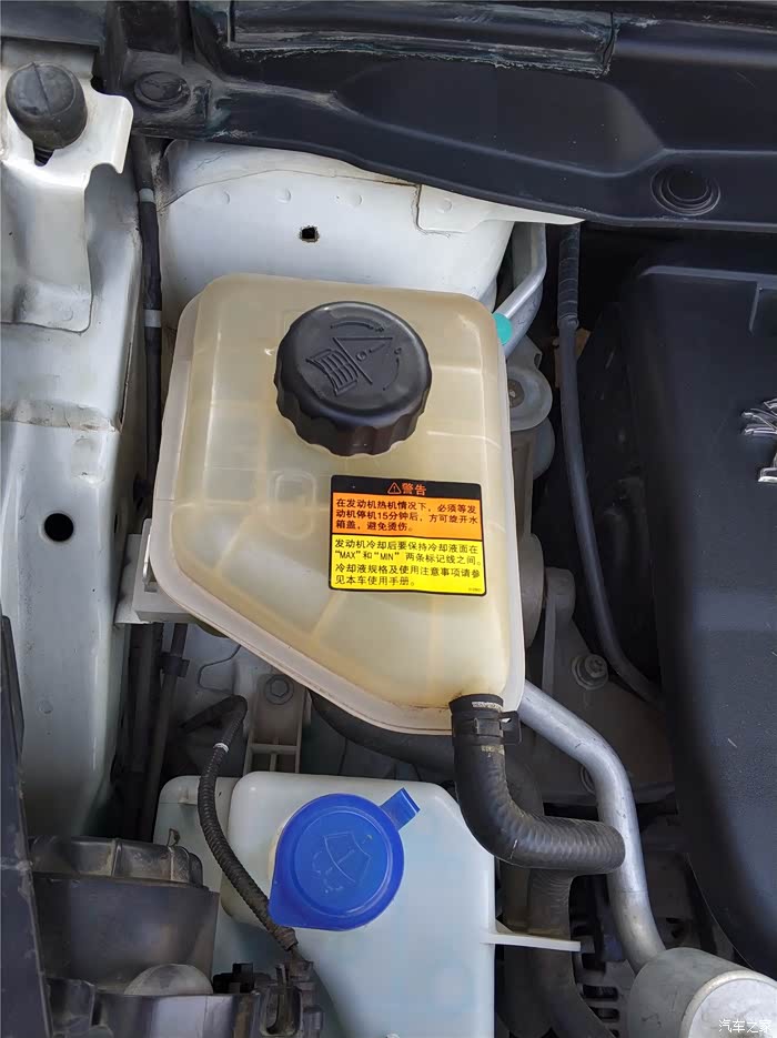

我的好兄弟大白,大白的外观属于那种大气型的,鹰眼大灯很犀利。

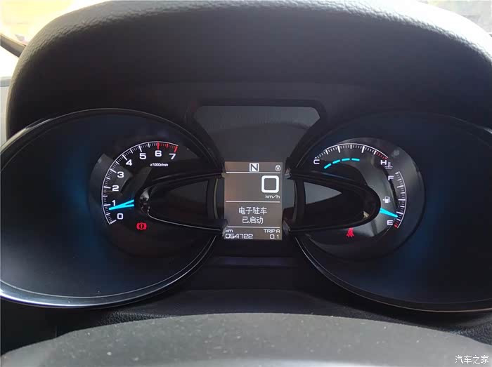

里程数54722公里,车子开了两年,油耗一直很低,这点我很满意。

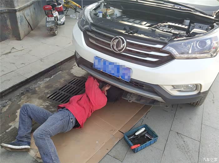

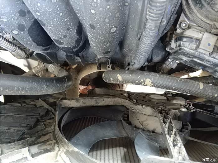

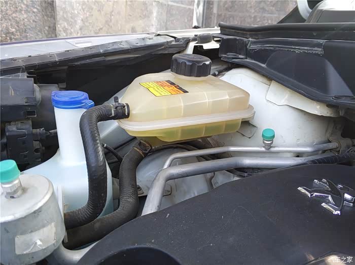

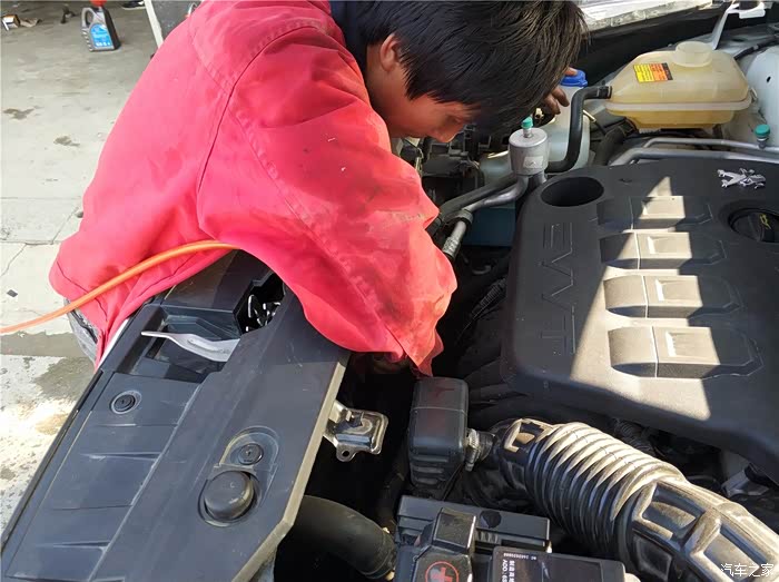

师傅爬到车底,去松开水箱的管子接头,以便把旧的防冻液放出来。

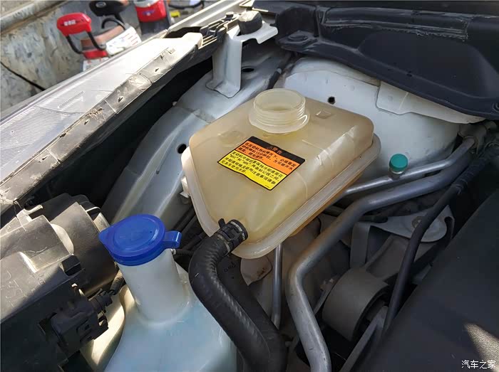

装防冻液的水箱

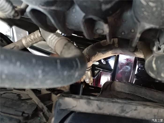

就拆下面这个比较粗的水管接头

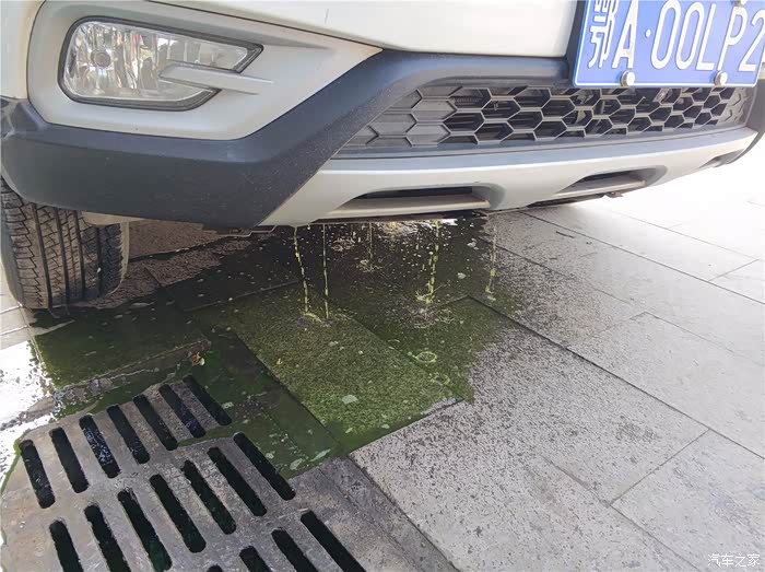

拆下之后,旧的防冻液就排出来了。
排完旧的防冻液,师傅还要灌水进去,冲洗一下。
经过反复的冲洗,流出来的就是清水了,颜色也不一样。

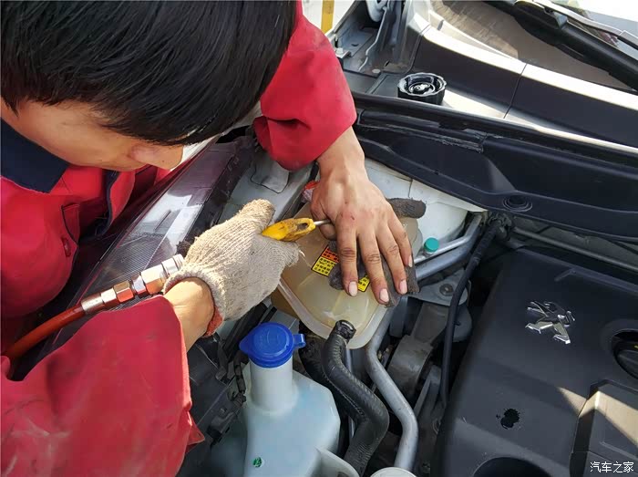

师傅再用高压气枪往里面加压,把残余的水排空。
旧的防冻液有一定的腐蚀性,师傅用清水把车上残留的旧防冻液用清水冲洗掉
然后还要用风枪吹干净
搞定以后,把水管接上,为了防止漏水,还要把管子的接头处,缠绕上防水胶带。

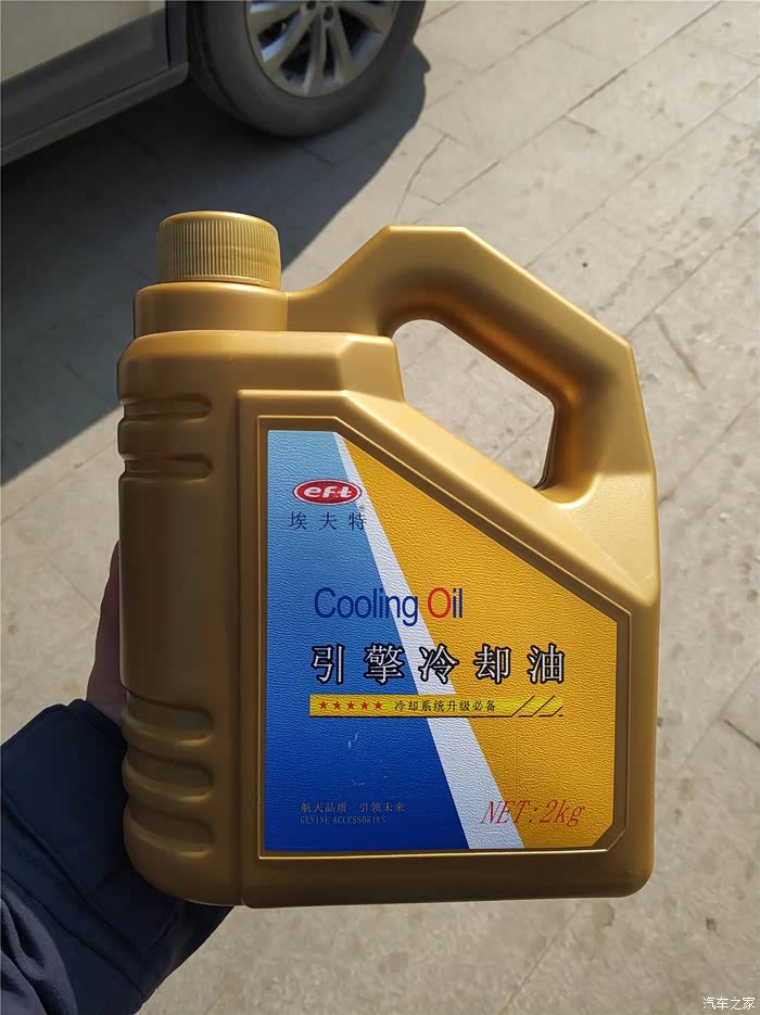

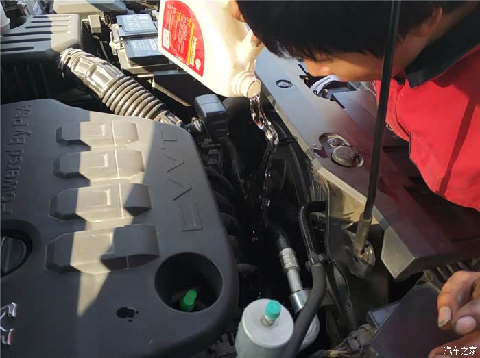

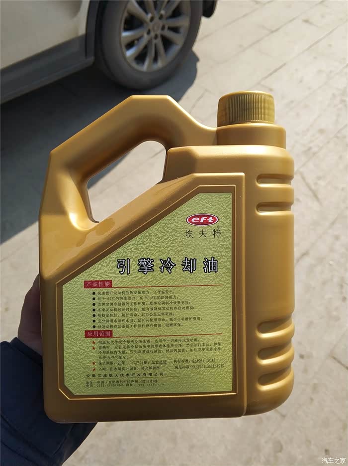

這個就是马上要更换的无水防冻液,一瓶是2L,需要更换3瓶,一共是6L。

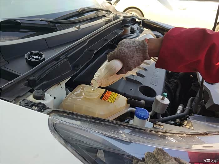

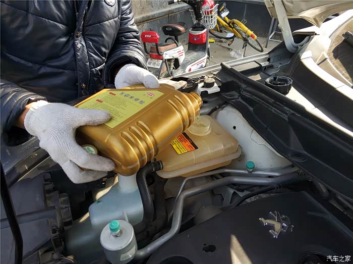

3瓶加进去,就差不多了

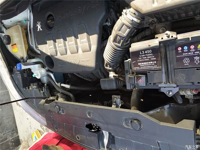

无水防冻液加注完成后,启动發動機开始运转,等發動機水温96度的时候,检查风扇是否运转。确认没有问题,才能交车。
更换无水防冻液以后,经过几天的观察,没有发现什么问题,一起运行良好。这下最少十多年不用给大白更换防冻液,也不用担心水箱系统会出现腐蚀的问题了。大白入手这两年,跟我走遍大江南北,非常好用,性能不错。平时的保养我从来不含糊,尽量给他用好的耗材,希望他以后继续带着我驰骋天下!
