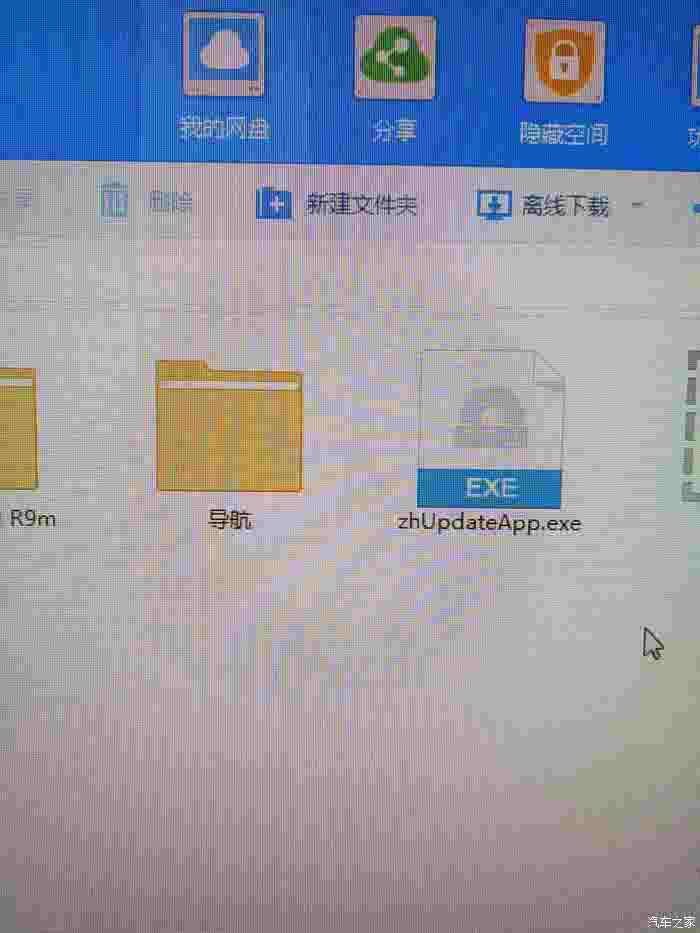

下载我网盘上的导航跟App。下面这两个文件

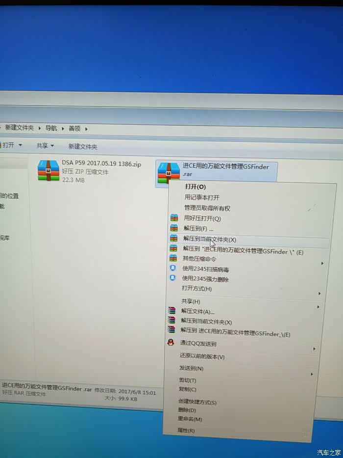

分别解压两个文件
解压出来的文件

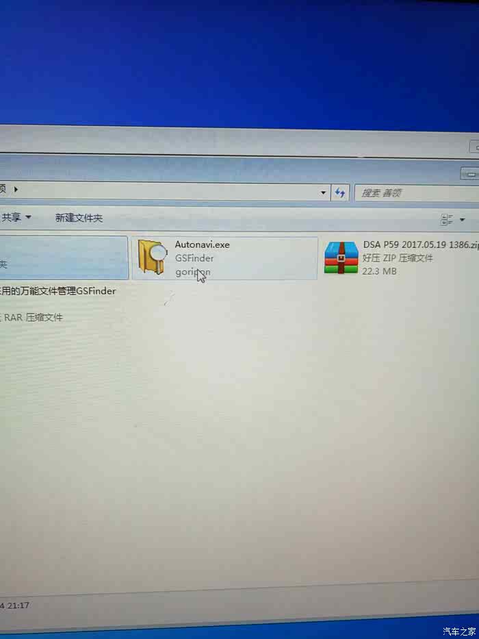

然后就是重命名。重命名之前设置下电脑。以免后面用到的.exe重名了。请看下面

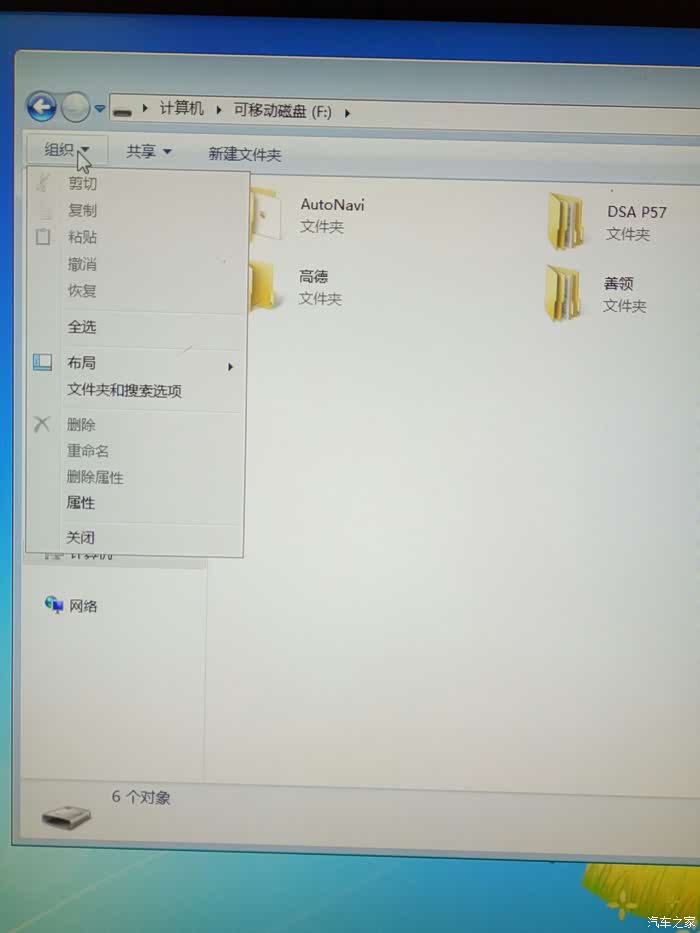

组织 然后文件夹和搜索选项
组织 然后文件夹和搜索选项

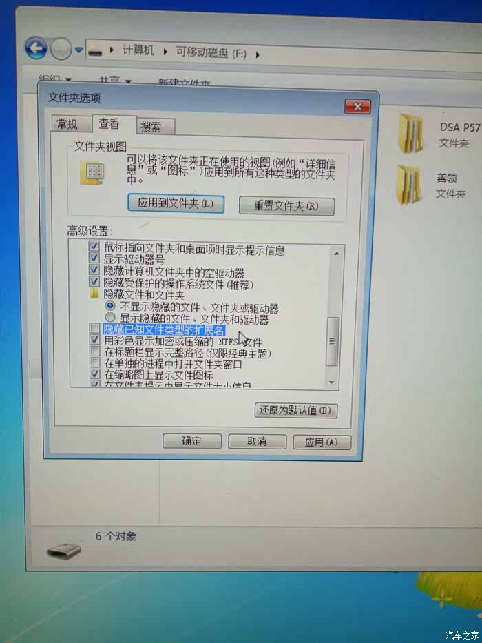

然后 查看 下面把隐藏已知文件类型的扩展名 这项取消打√

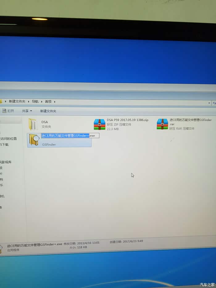

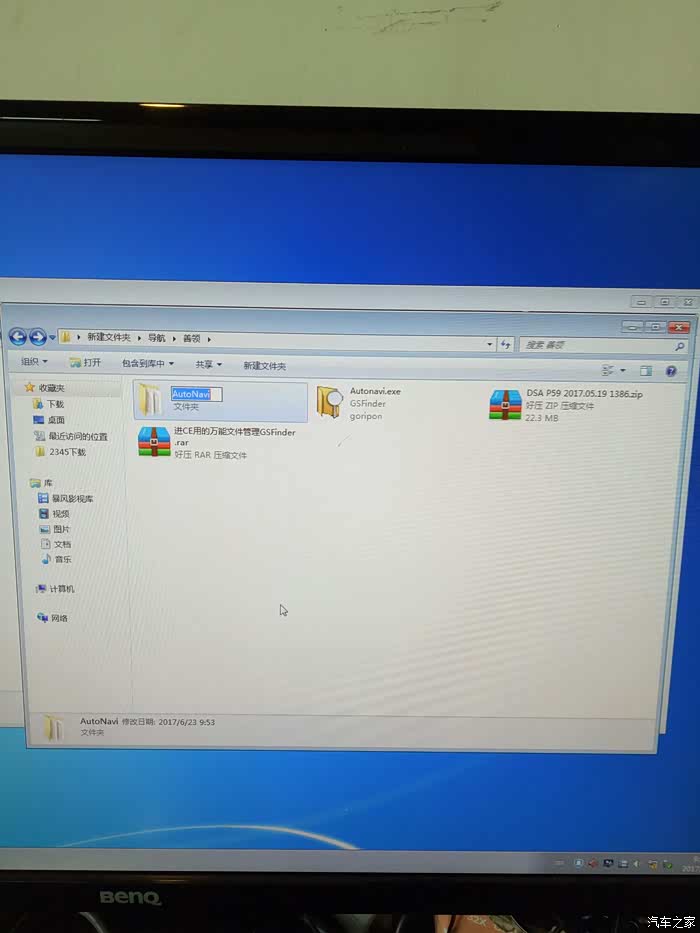

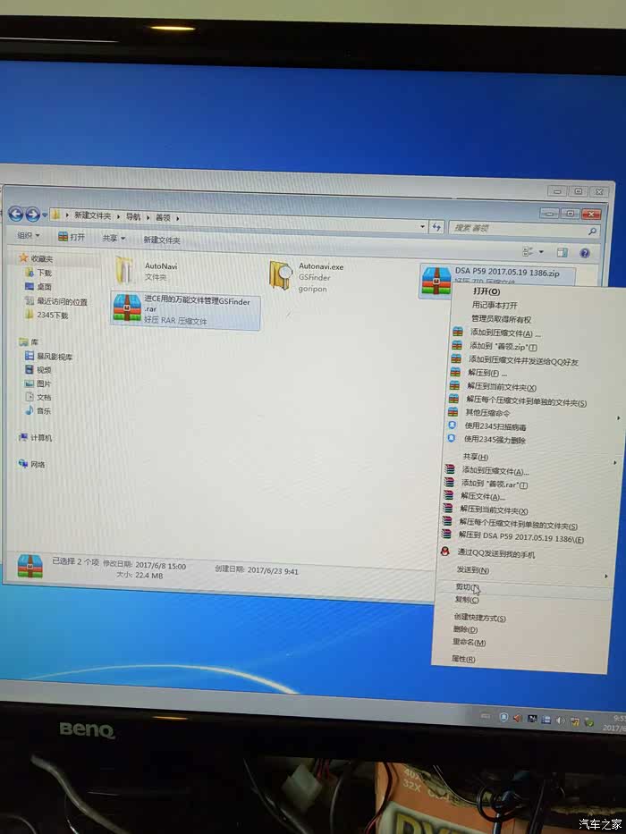

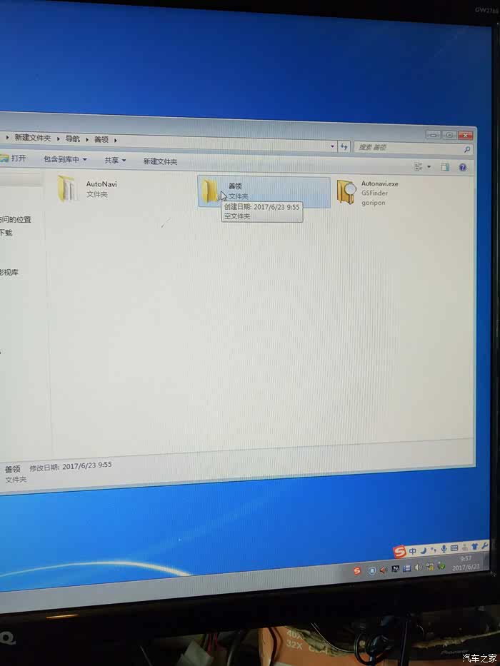

然后找到刚才解压好的文件重命名了。把(进CE用的万能文件管理)重命名为(Autonavi.exe)
重命名好是这样的

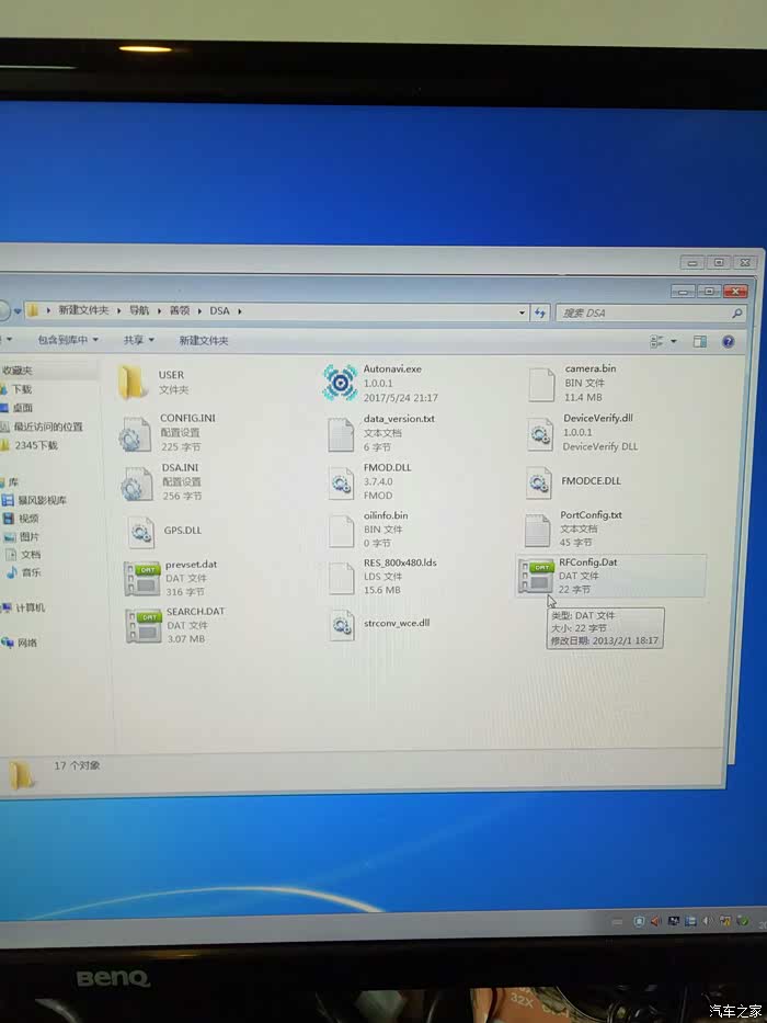

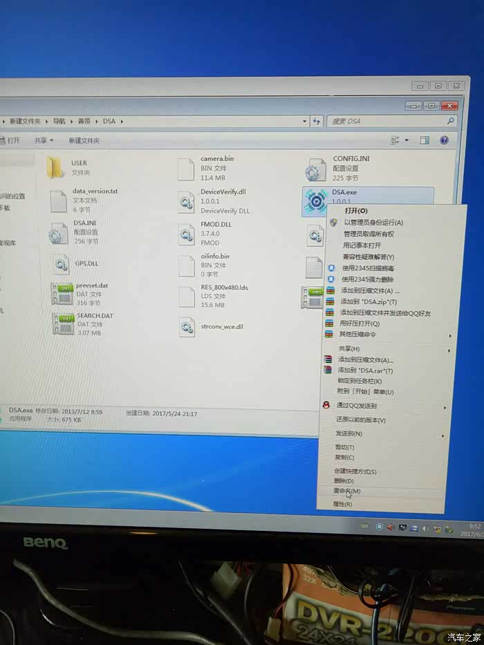

然后找到(DSA P59)解压出来的文件(DSA)打开,找到(DSA.exe)重命名为(Autonavi.exe)
改好之后是这样的

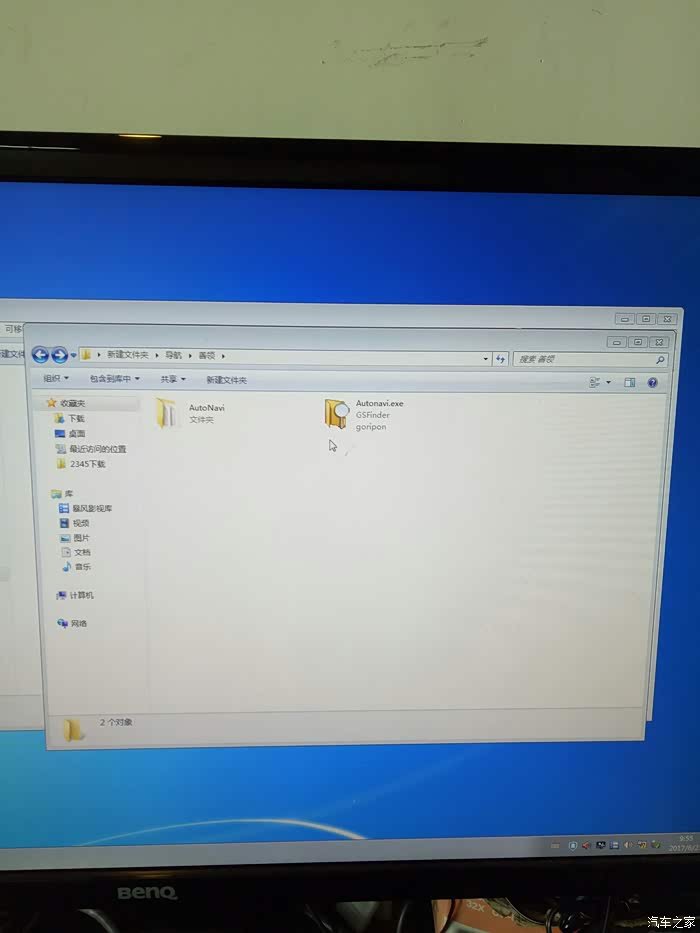

返回在把(DSA)重命名为(AutoNavi)?注意所有重命名的区分大小写

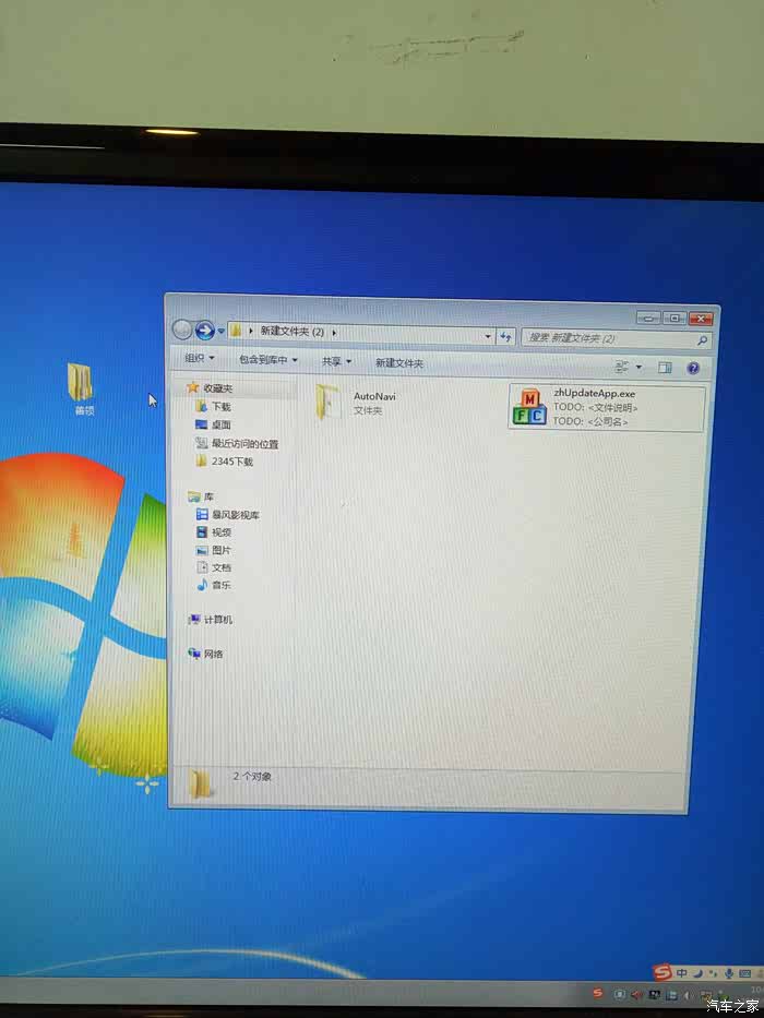

两个解压出来的文件改好后(如下图) 把改好后的两个文件复制到优盘(优盘要格式化)

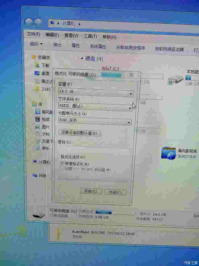

优盘格式化文件系统选择(FAT32)。如果是NTFS在车上是找不到优盘的
复制到优盘的两个文件是这样的《如下图》

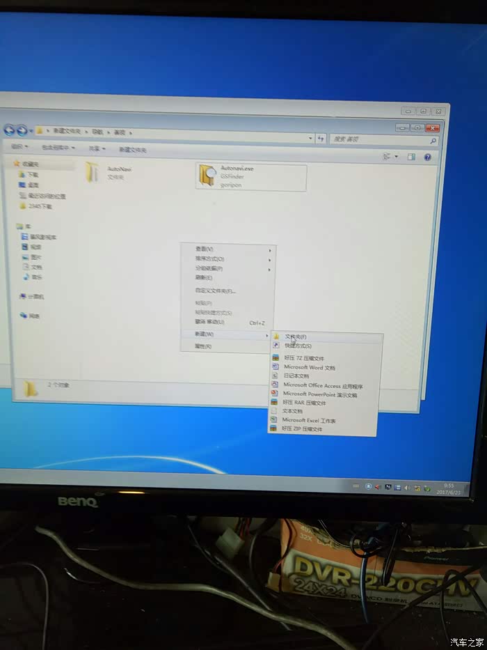

到优盘里面空白处新建个文件
把新建这个文件夹该命为替它名字(也可以跟我改一样《善领》) 在把优盘里的(AutoNavi)剪贴到新善领文件夹里面
然后把善领这个文件(也就是你新建文件夹重命名的)剪贴到桌面上。在把下载下来的zhUpdateApp.exe复制到优盘(也可以一开始就复制进来)。现在就准备升级了。优盘里就这两个文件,有App才能升级。

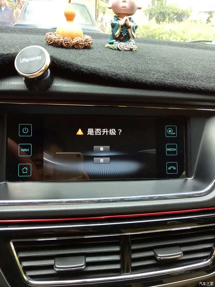

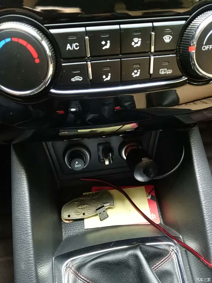

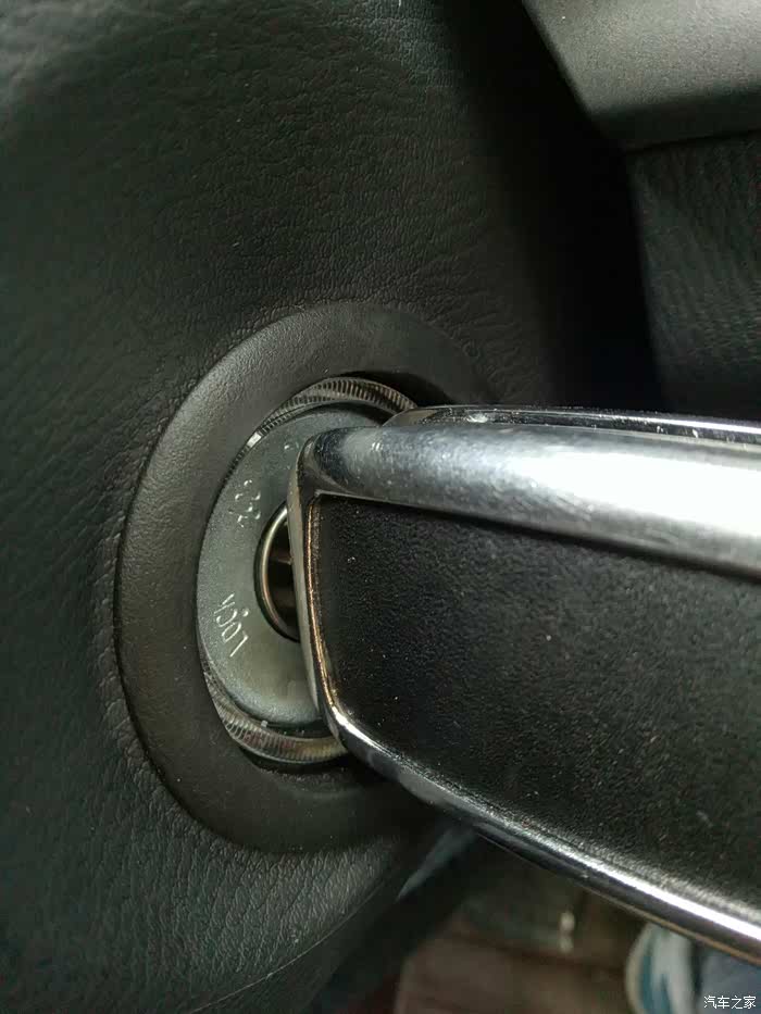

插上优盘 车子通电(最好钥匙扭到NO)的位置
选择是

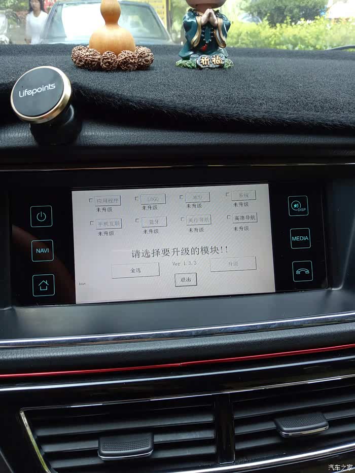

加载好了以后点(全选) 然后点升级。升级过程几秒就好了

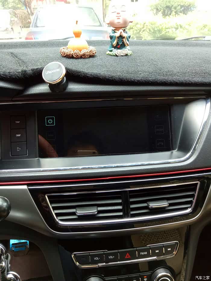

主机会重启 到这点不用担心

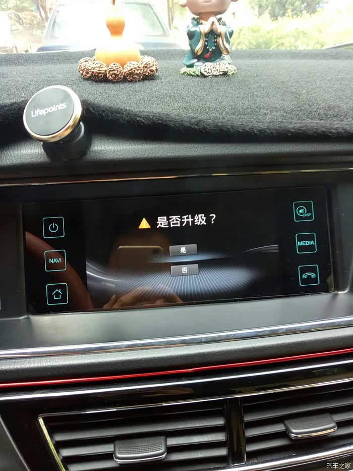

又会跳出升级提示。选择(否)

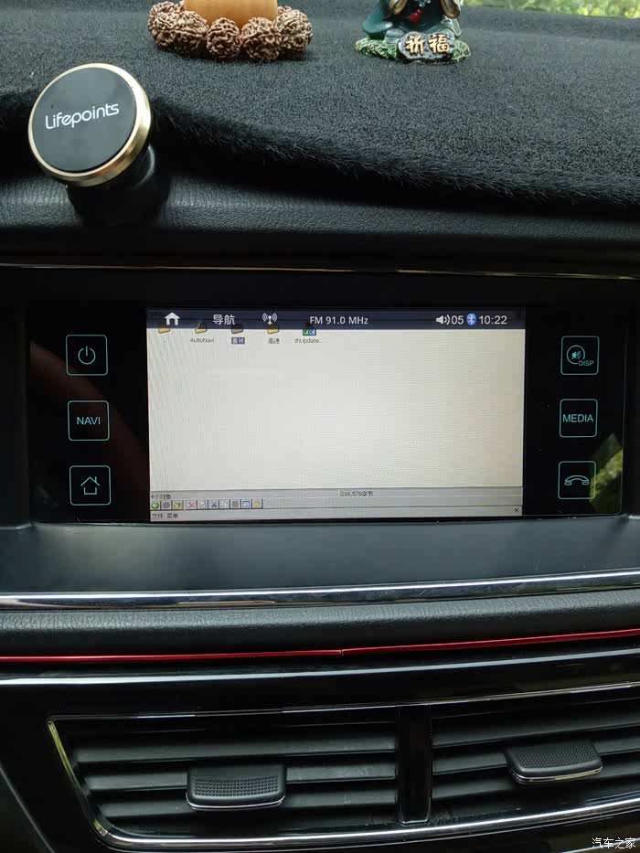

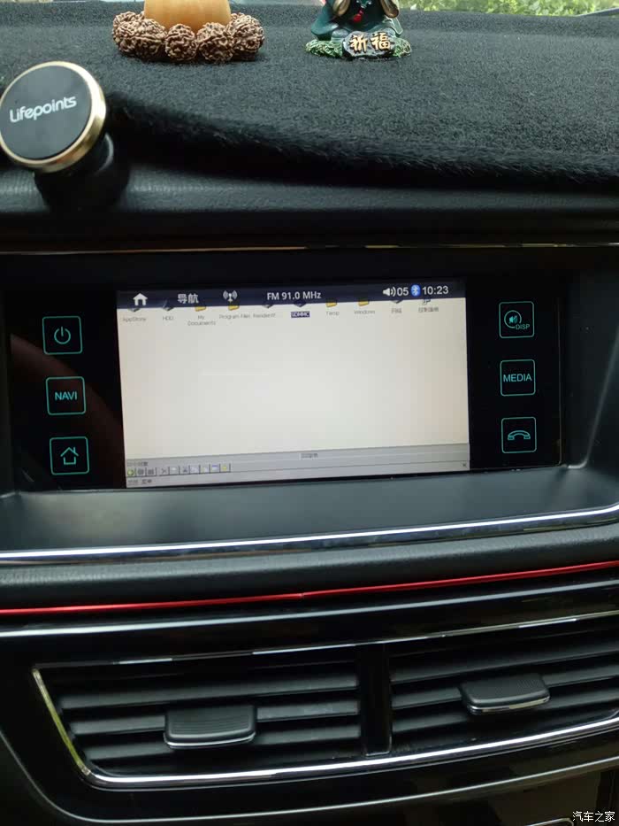

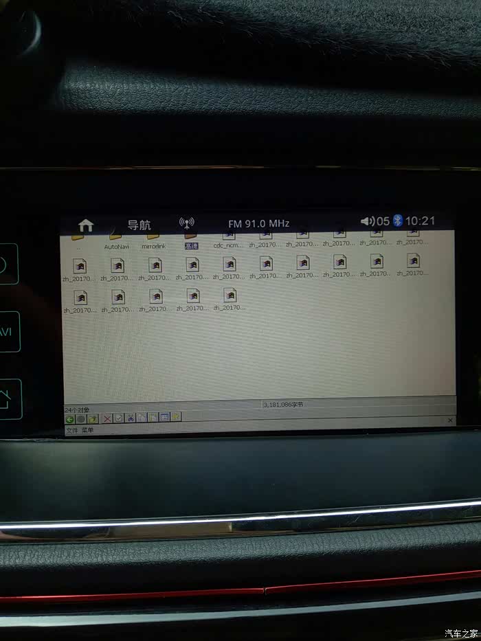

选择(否)以后就会进到车机文件管理了

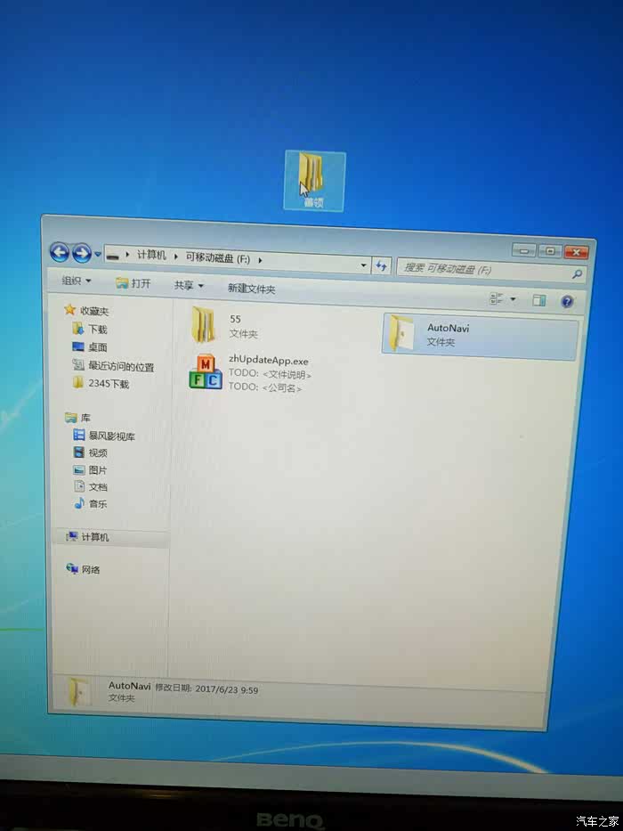

然后断电拔掉优盘插在电脑上《我优盘里面55那个文件忽略不计。那只是个摆设》。找到桌面上的善领(就是刚才剪贴出去的文件)复制或者剪贴到优盘

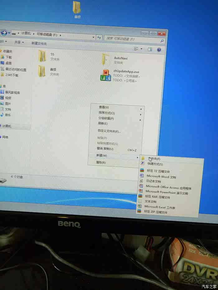

在优盘里新建文件夹改名(任意改都可以)。我改了高德

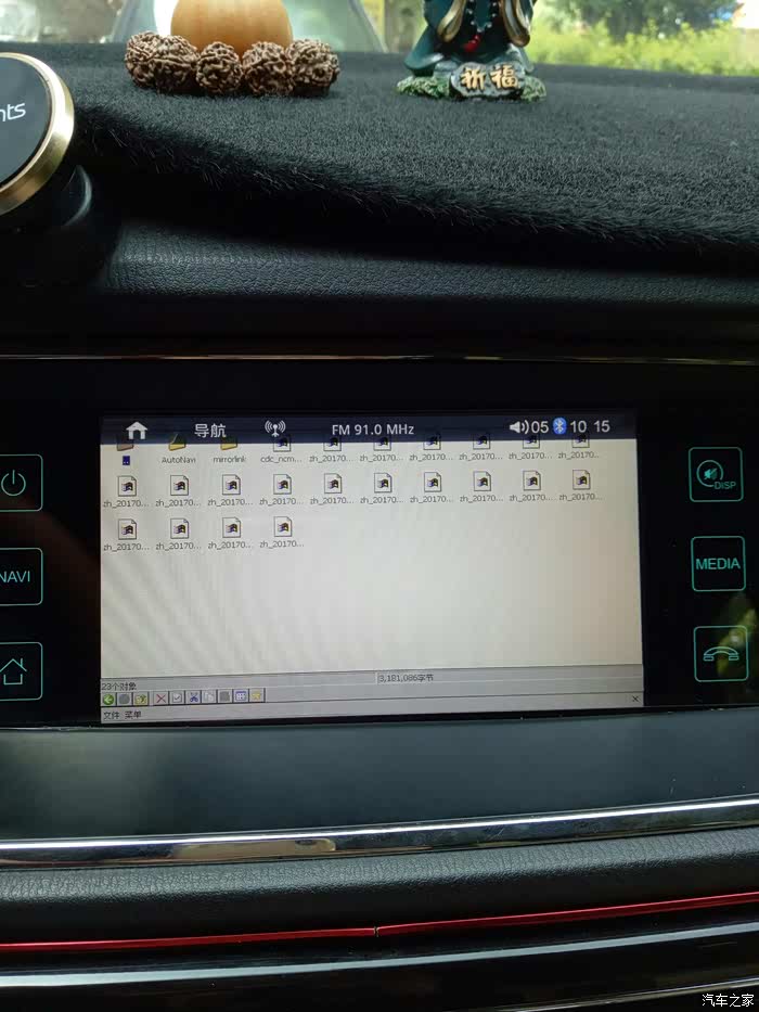

拔出优盘插在车上,通电以后还会提示升级点击(否)

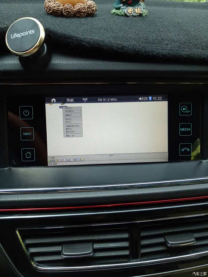

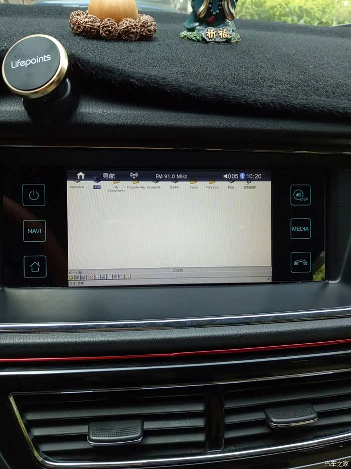

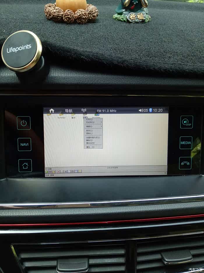

然后就进入刚才的车机文件管理了然后找到HDD(HDD是你的优盘)双击打开进去找到刚才在电脑上你新建的文件夹(我建的是高德)
一直按着你新建的那个文件夹(我的是高德)就会跳出多个选项。选择剪贴然后返回上一层《最左边有个文件夹名字只有两点..》点一下就可以返回了
不知道的看这张图就知道了 点黑点那个就返回了

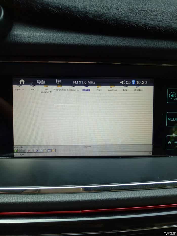

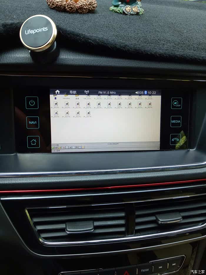

返回到这个界面双击SDMMC(SDMMC是你车机高德导航的文件)进入

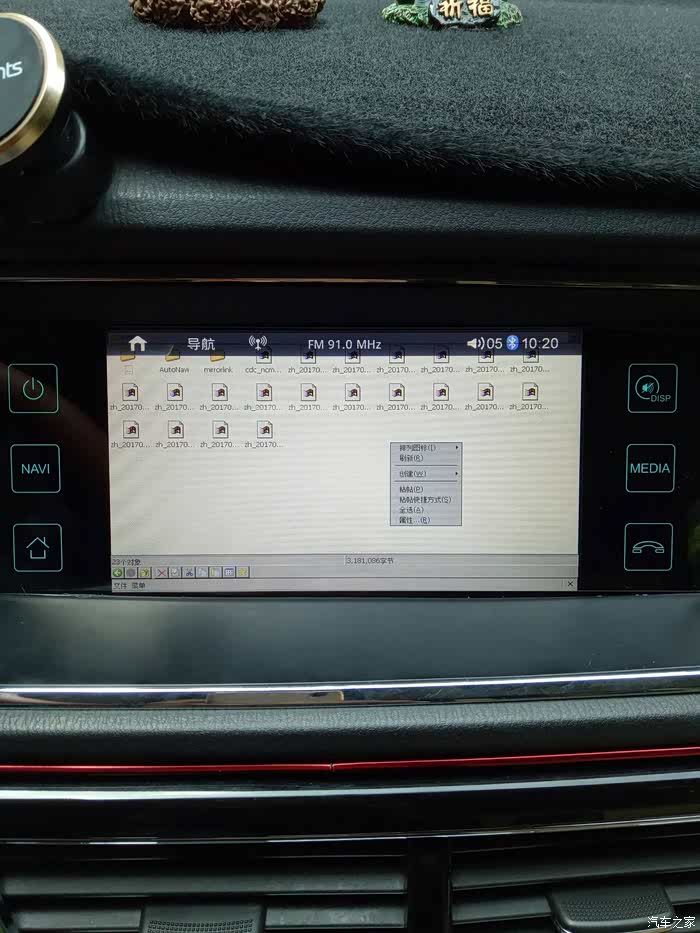

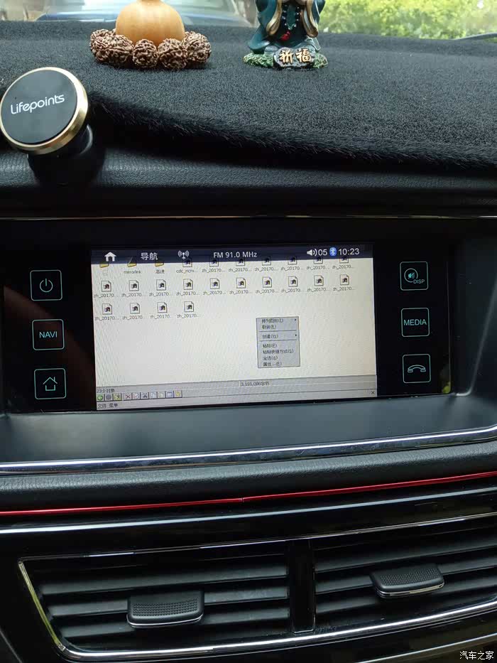

进入以后长按空白处会调处多个选项,选择粘贴

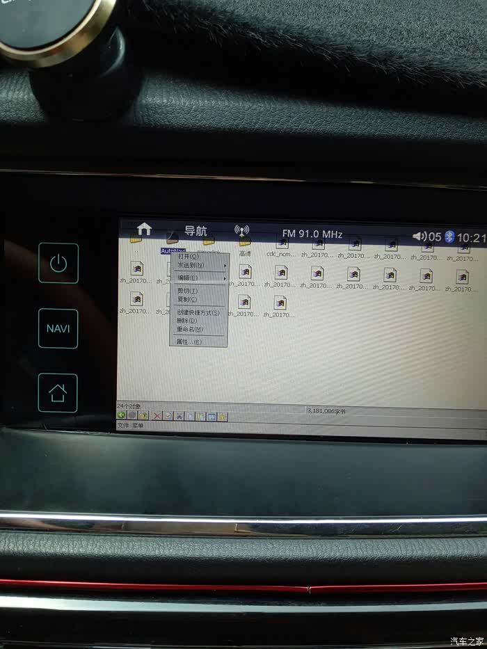

粘贴以后找到AutoNavi《(AutoNavi)这个文件就是高德地图了。车机默认加载这个文件名。不然上面要左命名右命名呢》长按跳出多个选项,选择剪贴
然后双击刚才剪贴过来那个文件打开(我的是高德 高德 高德重要的事说三遍)打开文件夹之后长按空白处跳出多个选项选择粘贴《就是把AutoNavi 车机里面这个文件剪贴到你重命名的文件夹里》
剪贴好是这样的。我的之前就弄过了 可能跟你们的文件不会一摸一样。只要你按照我上面的教程弄 ,百分之百不会出问题

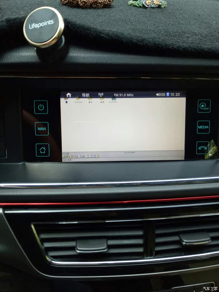

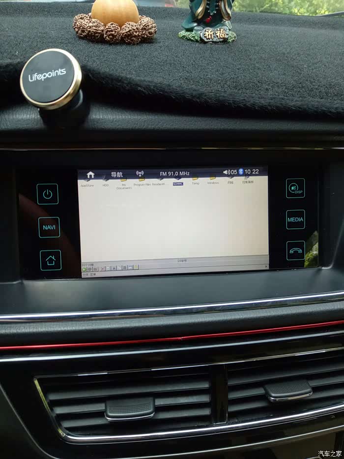

然后点击黑点返回。返回到这个界面(如下图)。找到你的优盘(HDD)双击打开
打开找到善领。双击打开善领
打开之后再次看到AutoNavi。长按这个文件跳出多项选择。选择(剪贴或者复制)

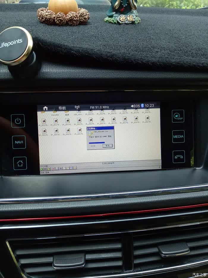

进来(如下图)以后长按空白处选择粘贴
粘贴过程中
