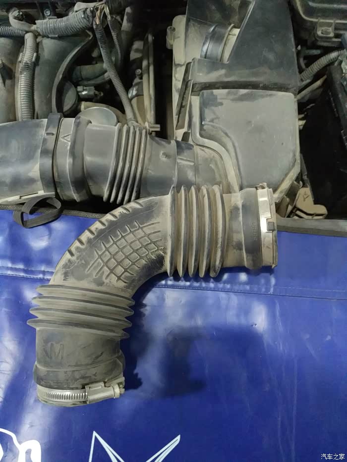

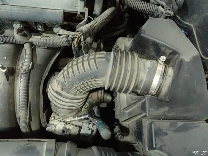

首先把连接空滤和节气门这根管拆掉,不拆掉也可以,我个人喜欢拆掉而且还可以顺便看看节气门脏不脏,

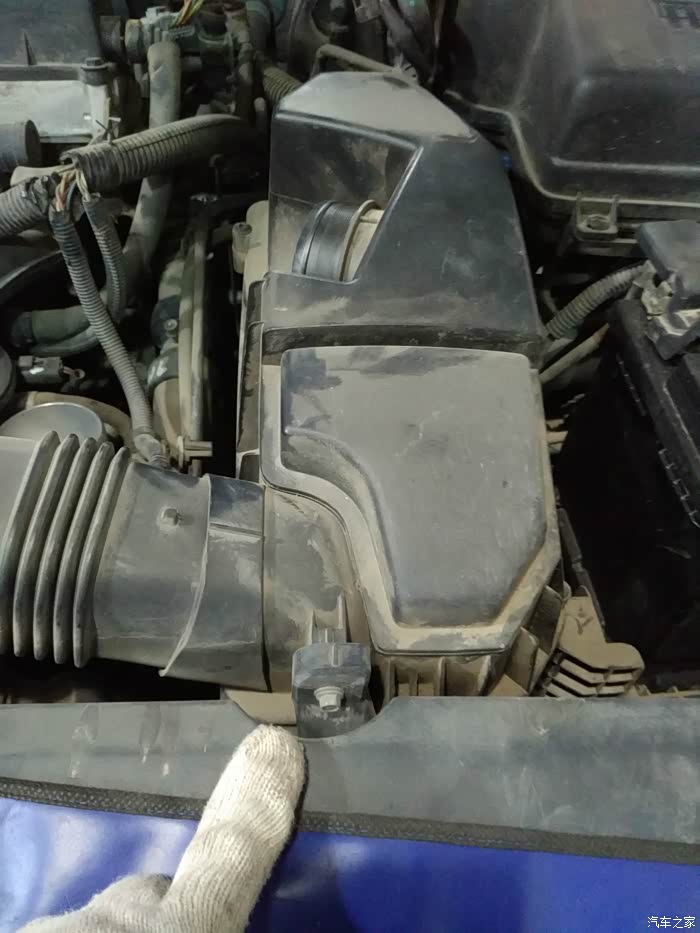

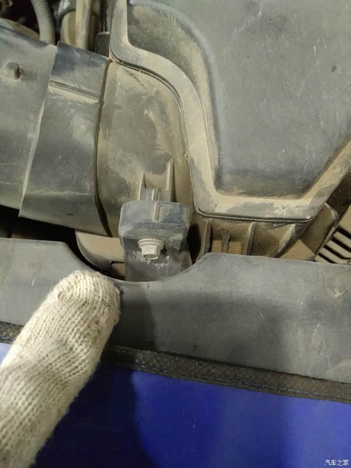

如图
很好拆 字幕带M的是朝节气门哪边的

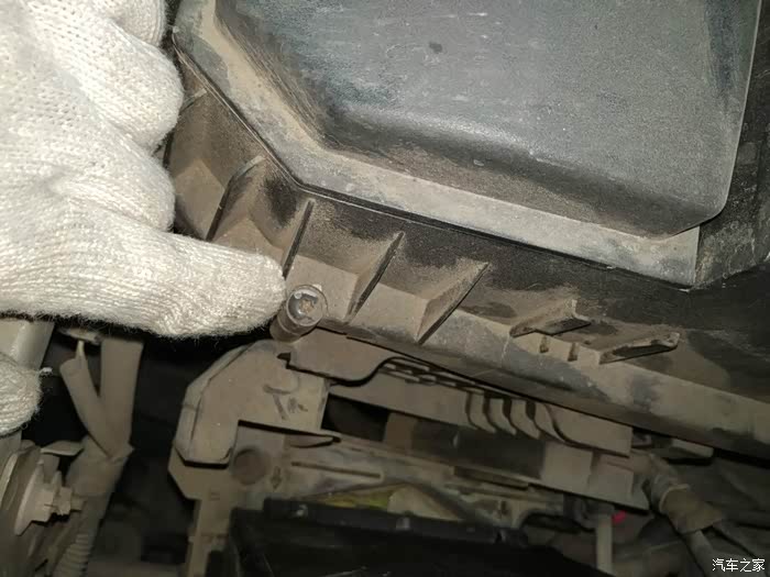

这个是八个的螺丝,必须要拆掉

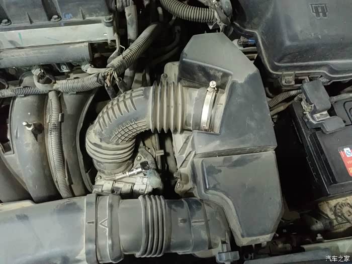

如图
在就是空滤一周有五颗螺丝,螺丝是T25的,有T20的改锥也可以的
