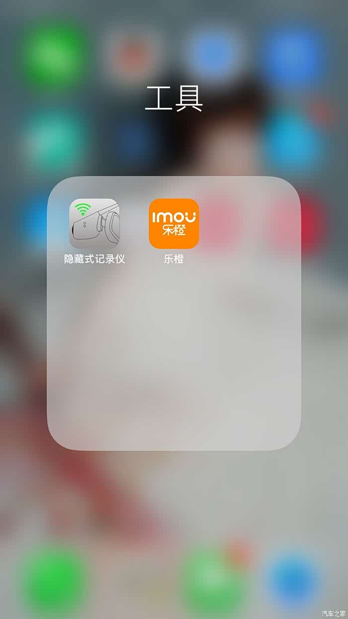

行车记录仪需要用手机观看实时录像情况。如果查看历史记录需要把储存卡取出来读取。

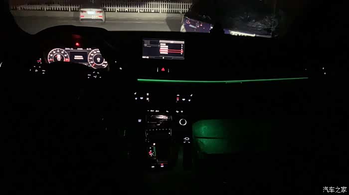

12月16号,兄弟又从杭州开车过来给我改装32色氛围灯,加热制冷杯架,后遮阳帘以及无线充电器。
氛围灯选色界面。个性化里有更多选项,看下图↓
这个是开启脚垫灯光颜色选择的选项。轮廓照明颜色是选择车内周围氛围灯颜色的。
所有颜色在这里。我仔细数了数,一共才30个颜色。不知道为啥说32色。我听师傅说只有A4L好像才是32色,这款车只能最大化到30色。
氛围灯蓝色实景图,没有PS,没有美颜。至于你们可能有的看到宣传图特别的靓丽。那都是美颜后期处理过的图片,压根不要相信那个,这个才是真正的实景图。
红色氛围灯实景图。
宝强绿。还有很多颜色就不一一介绍了。有想看其他颜色的私信我。我有空拍给你。
