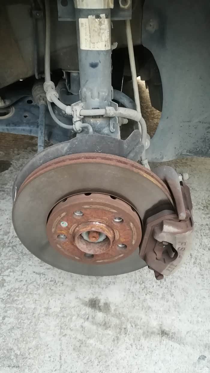

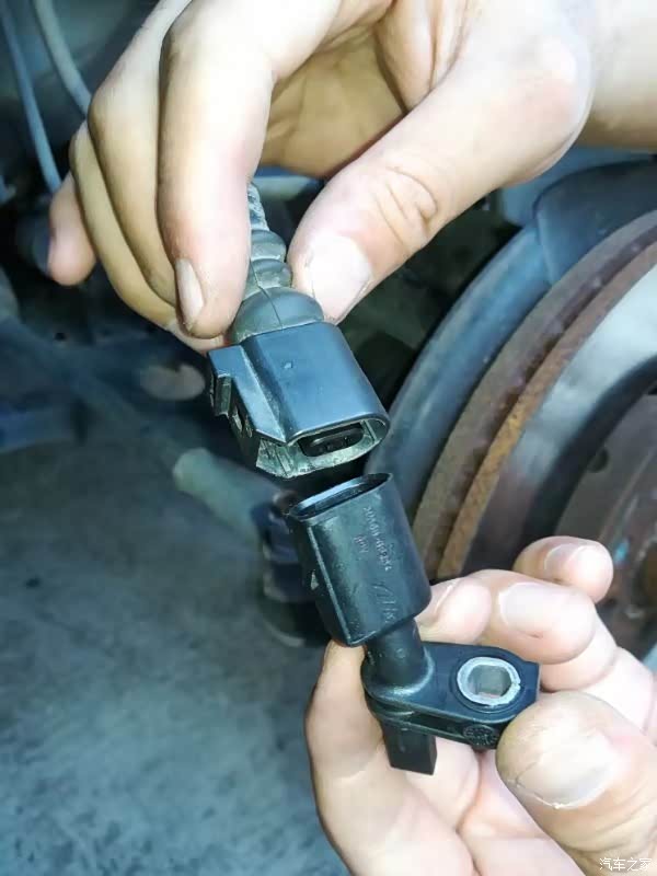

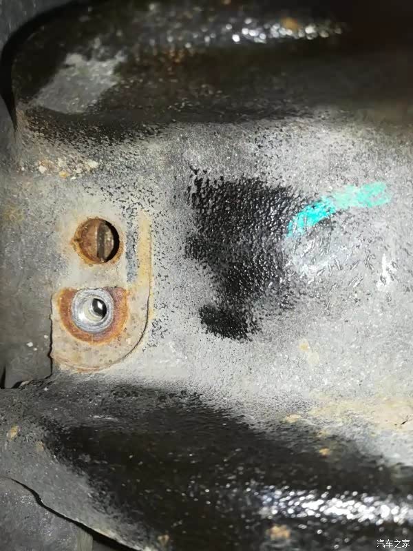

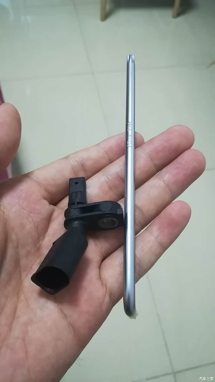

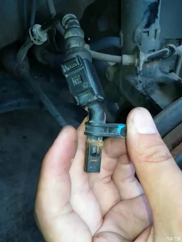

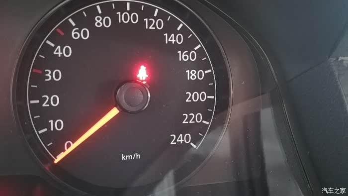

新桑第四个年头的时候,驾驶室轮子的一个ABS传感器坏了,去四儿子店要价四百多,去维修店要价180,勉强更换了,当时维修店的老板说大众的设计有缺陷,容易进水,所以经常坏,没想到今年又坏了一个,去维修店检测了一下,是副驾驶位的坏了,想想这次自己动手更换一次,就去某宝上44块买了一个比利时进口的,国产的25,把轮子拆掉,在刹车盘背后正上方,很轻松的看到ABS传感器,先把内六角固定螺栓拆掉,边晃边摇整体拔出传感器,【真的很紧,我拔了半天才把出来,转着圈晃出来的】,然后用小件工具将传感器线束卡扣顶起,拔出线束,插入新的传感器,装上固定螺栓,装上轮子,仪表盘故障灯自动消除,虽然过程坎坷,但省了两百块阿,完美!希望能帮到各位老铁,没看懂的也可以私信我!

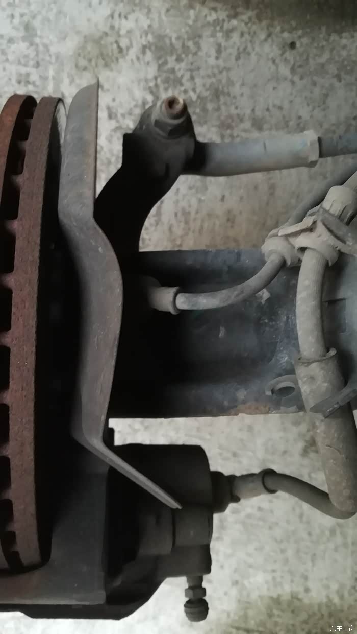

扒出来后的样子,一定要边摇晃,边拔,很紧

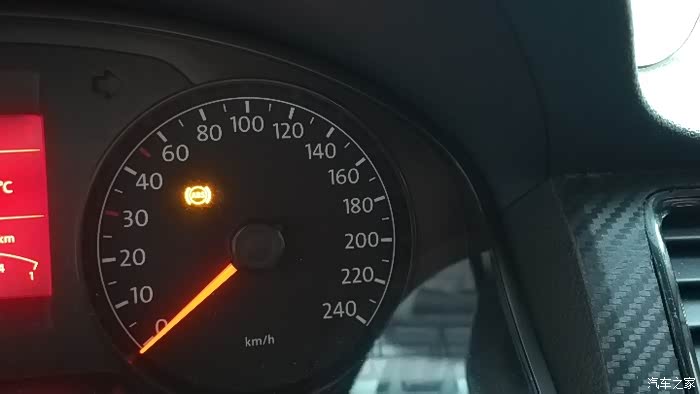

装好后ABS故障灯自动消除
