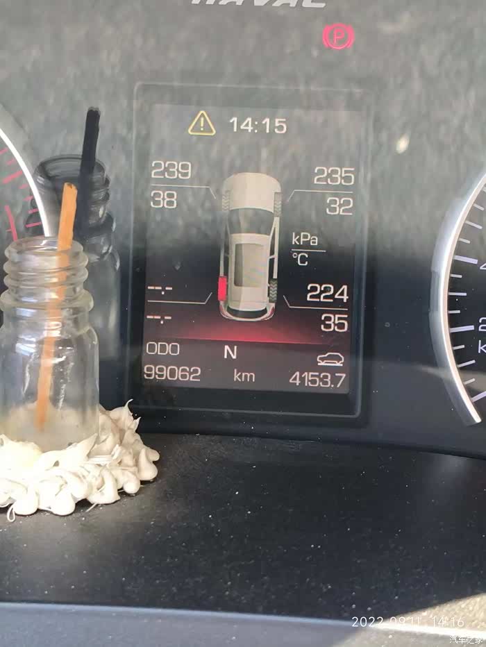

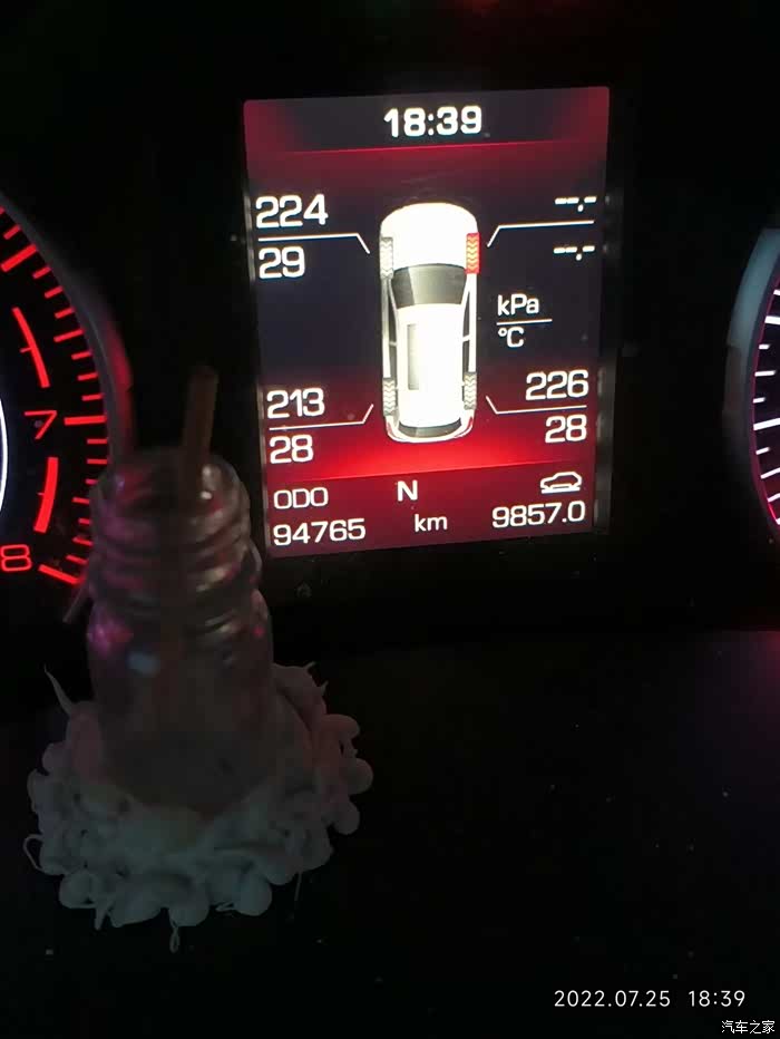

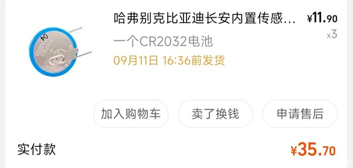

7月25日右前胎压报警,下车用表测了一下胎压没问题,意识到可能电池没电,后面几天时灵时不灵,找轮胎店卸掉,再把轮胎装回,花费25,用剪刀剪开了盖子,淘宝买了电池,电烙铁,换好电池后去轮胎店装回又花25。9月跳左后,买了3块电池,在轮胎店直接拆一个换一个,省得装两次轮胎多花钱又多跑一趟轮胎店,花费75。目前一切正常。

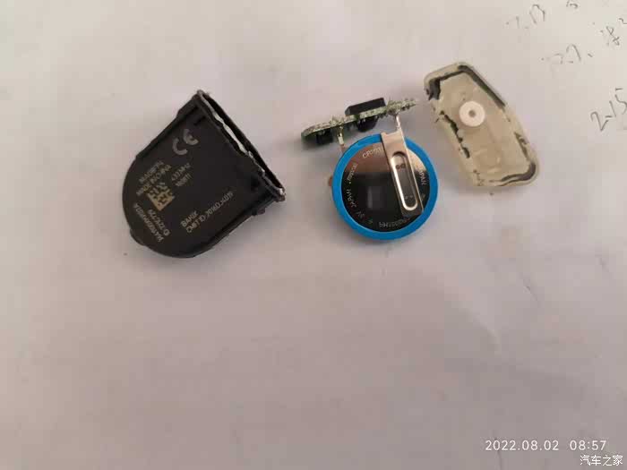

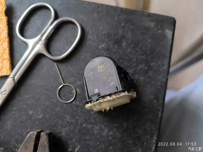

闲话:1、在论坛里看到过更换电池的例子,结合时间,以及报警时有时无判断是电池没电,拆下后用万用表量过,3V不到,新电池买来后量过3.3V。
2、我的车19年4月买的,跳报警的时候已经出保,看了传感器上的批号,应该是18年8月生产,理论上这款传感器电池能抗4年。没出保的朋友当然支持大家索赔换新。要是只能换传感器并且只能上4S店的话,我会无视它,之前开过长城的M4,没有胎压监测也开。

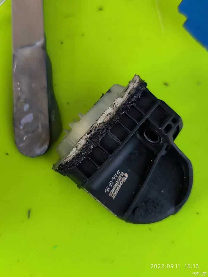

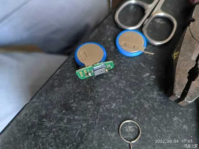

3、传感器盖子比较难拆,我用的是比较尖又锋利的剪刀,刀尖插进一点,用剪力慢慢切开。电烙铁把焊点上的锡融化拔出旧电池后,原来的焊点上有残留的锡,孔不露出来新电池的针脚插不进去,网上查的简单方法,用细的多股铜线搭在焊点上,电烙铁点上去,残锡会转移到铜线上,残锡能处理得很干净。换好电池后,盖子和壳体我没用胶水,据说不能用而且等胶水干多花时间,据说原厂是超声波塑料焊,焊剂也是塑料,我直接用电烙铁把原来的塑料点化掉抹平的,没有缝隙,强度也很好。

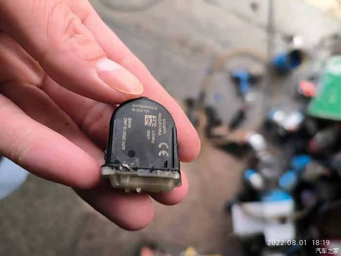

第一次报警
传感器批号1808
拆开的传感器
换好电池
装好

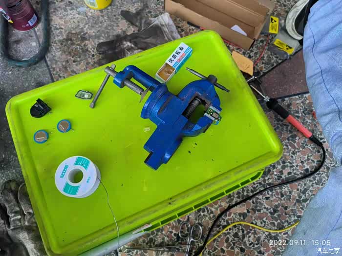

第二个没电
在轮胎店直接换
第二次焊的比第一次好
