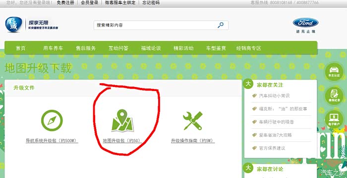

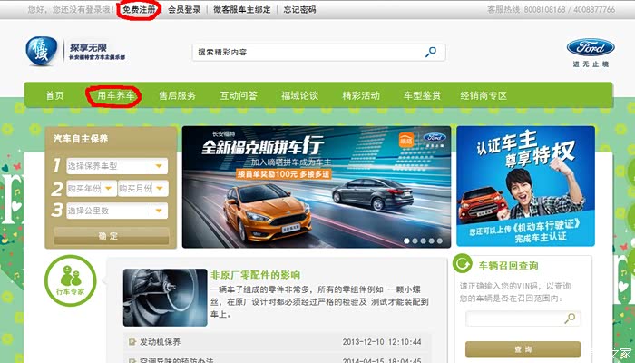

后来,想起来,有个叫做“福域”的福特官方售后网站(https://www.changanfordclub.com/),注册个账号,然后进行“认证车主”,需要汽车的VIN码(在车辆行驶证上能找到),然后看图片1标红框的地方就能看到“地图升级下载”,然后下载图片2里的红框的~~(据说只能免费下载2次!请务必谨慎使用!)(第一项我也下载了,是导航系统升级包,没敢试验,怕把导航弄成大砖头,连音乐等别的功能都废掉)。

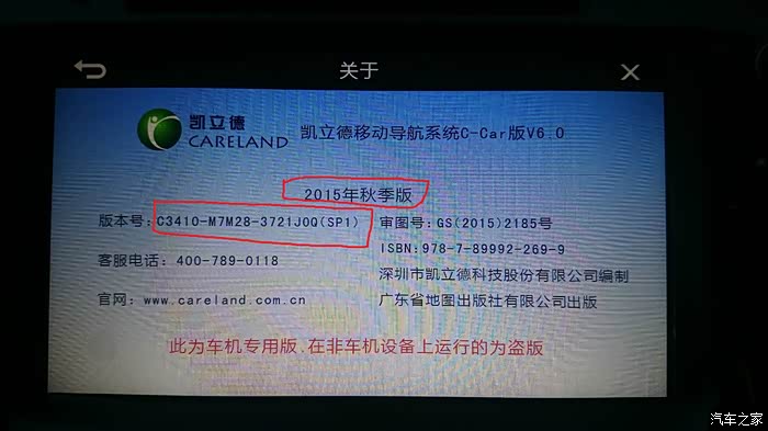

最后一步,就是把U盘插到导航的USB接口上,然后设置-向下翻-导航地图升级,经过40分钟的等待~升级完成,重启系统~终于OK了~导航活过来了!
更新完成后版本号如图3,变成了2015秋季版。
