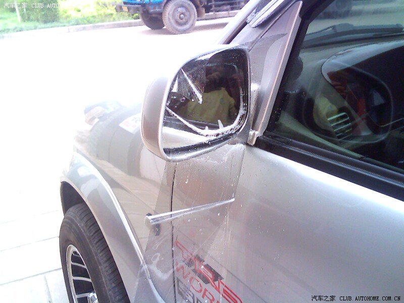

来说说我的小创举吧! 大家都知道众泰车的左,右电动后视镜不是防眩的。 在夜间驾车特别不爽,当身后车子的远光或近光直射你时非常眩目,严重影响你对车的操控。 这个问题一直困扰了我很长一段时间,想换成兰光防眩镜,咨询了下汽车美容店,要400米左右,太贵了下不了手。 就在犹豫的时候,突然来了灵感。 我们车车贴的前档膜不是防爆防紫外线的吗,把它贴在后视镜上应该起到防眩的作用。于时找了点边角余料叫小师傅贴上,不到一会便大功告成。 当晚9时,把车开上公路,后面来车很多,雪亮的光柱直射我来,这时看了看我的后视镜,高兴的劲真是无法形容,效果太好,不刺眼,起到了防眩的作用。 几乎是零成本的好结果算不算小创举小发明! 也算是奉献给广大车友的一点小礼物。
