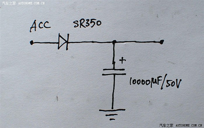

这个是理论上应该做的接线

然后上网查了好多资料,最后看到有人用50V 10000UF的电容,加SR350二极管解决此类问题,
这是理论电路图,

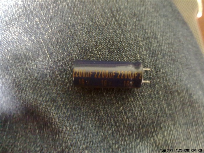

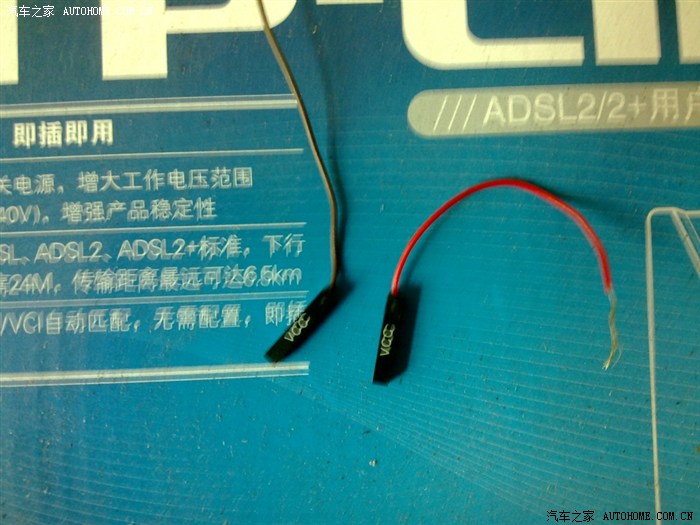

这个是废电脑主板,CPU边上的电容.16V 2200UF

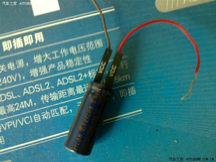

这个是主板开关接头,用这个主要是电容质量不是很好,方便更换

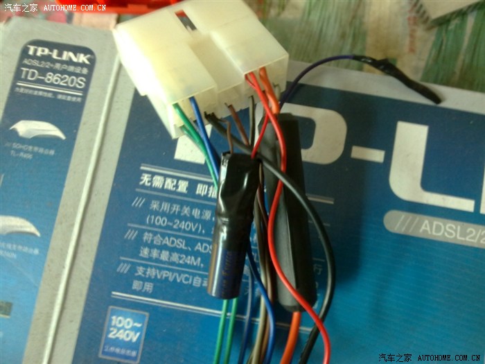

像这样套住,注意电容有一条粗线那边是负极!不要接错

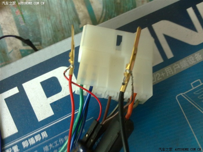

这个是转接头的正负极,可以焊接,也可以直接接线,本人是不想破坏原线路.点烟器的话,就接那两根线

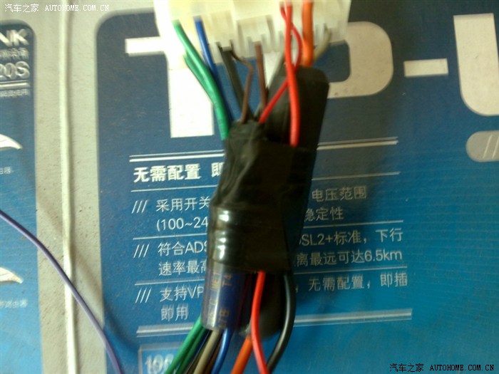

插回去,绑上胶带
再固定好,免得车子开动颠簸,掉出来

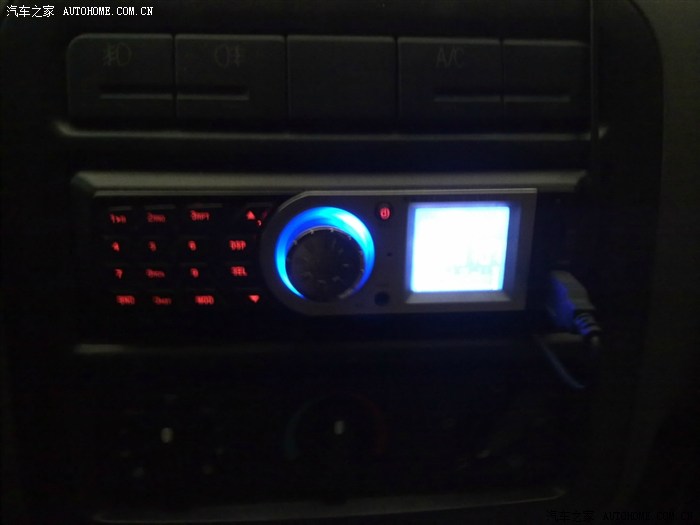

线插回去搞定收工,这是咱的插卡机,测试结果无论怎样点火,播放机都不会停顿,照常工作!

工作原理:就是在电路上并联一个电容,当汽车点火时用电容里的电来暂时代替主电源供电,达到不重启的目的
个人估计1000UF的电容也能凑合吧,只是没试,如果容量不够,电容是可以并联的,当然最好是同样的电容耐压16V以上的,有条件的朋友,可以按原电路来操作,这样稳定性会好一些,新手朋友就学学我那样了,没办法
