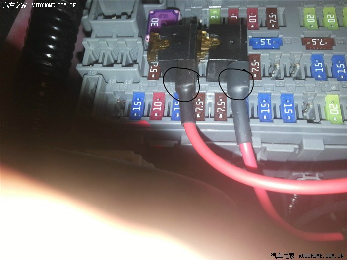

看了论坛上一些童鞋从保险盒23号口取电成功的帖子,我也从淘宝上买了一套保险盒取电器接23号口取电供行车记录仪,结果发现用车钥匙点火启动时23号口还是会有一个断电/通电的过程,并非论坛帖子里面说的23口是常电,又试了一下21号口,也是一样的问题,难道我遇到了特殊情况?
21、23号口应该就是下面图里面这两个吧?(借用论坛 wfyfuyang 童鞋帖子里的图用用)
