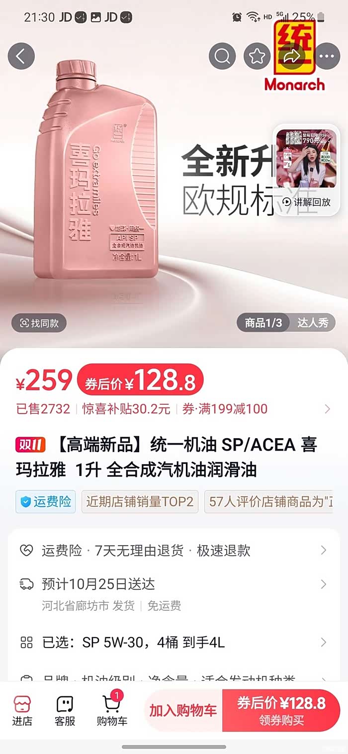

说说我的用油感受然后就是希望你能给我点意见,我车是一汽奔腾X80自然吸气2.0排量,目前九年八万公里,车主手册要求5W30或者5W40(之前一直没有翻过手册只知道是用30的油)然后就开始混论坛,得到一个真假不明的结论都说0W无弱油(当时还不懂运动粘度的重要性) 然后我车从三万公里开始出现冷车正常,热车后(大概开一二十分钟水温超过80度)加速无力,嘶吼,动力变差噪音加大,尤其红绿灯起步更加明显,在论坛查了好久资料开始用各种0W30(运动粘度10左右的A5B5)的油来试,几乎每次都是冷车正常热车拉胯,这样持续了五年五万公里左右,论坛有位大哥说我用的油要么是粘度偏低高温剪切不够,要么就是油太垃圾,可是我用了不下五六个品牌,从百元油到二百多的,截止去年我沿用老哥的思路开始寻找高粘度5-30的油,不经意间找到一款C3认证的统一喜马拉雅玫瑰金,运动粘度11.5左右,高温剪切3.6左右,由于是冬天换的,感觉低速发闷了一点点,但是热车后不居然拉胯了,一切正常,最近天气转热,可能是机油粘度稀了,低温舒服,高温后也并没有出现以前的那种情况,截止目前跑了八万公里我才找到自己车适合的机油,但是我没有信息再去试其它的油,因为我一年一万公里一换,试错成本太高了,我想让老哥推荐一款类似我现在用的这款油,性能再好一些,再静音一些的油,谢谢,手打不易,期待回复,我虽然试过无数油,但是唯独没用过壳牌(多年前试过一次A5B5认证的灰壳)一样冷车正常热车拉胯,我看港壳是高粘度的,不知道适不适合我的车,或者有没有类似统一喜马拉雅这种认证规格更加高一等,且能增强驾驶感受的油,求推荐
