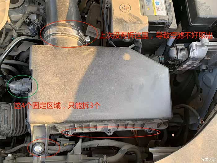

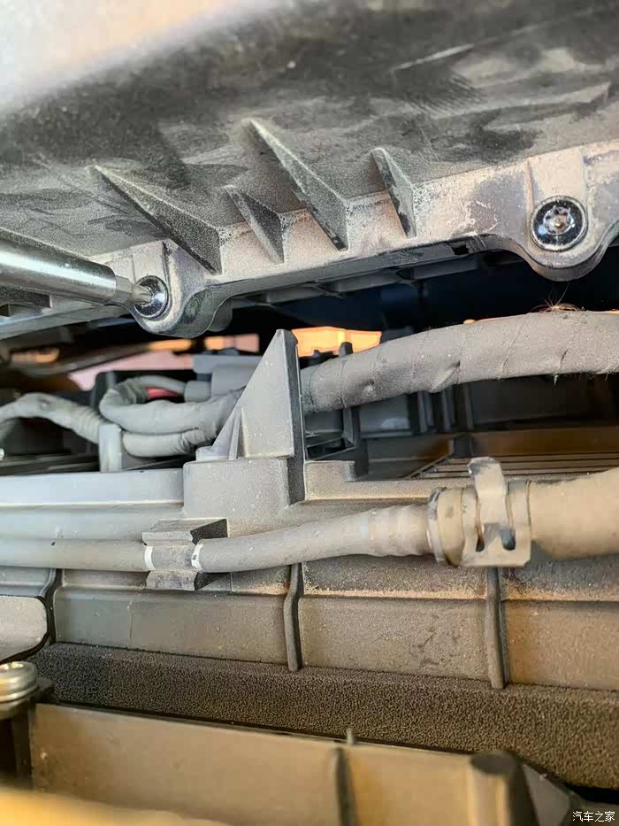

拿好工具包开整。上次拆空滤还是不太完美,没有能完全的把空滤取出,导致安装时有点卡住。容易损坏空滤,所以这次把能拆的都拆了。

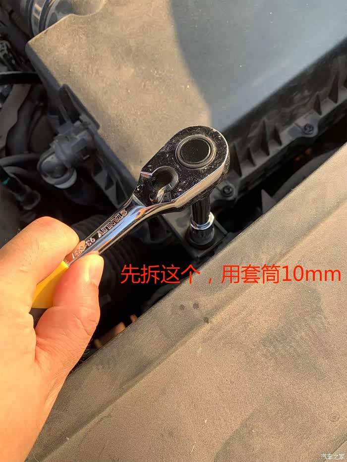

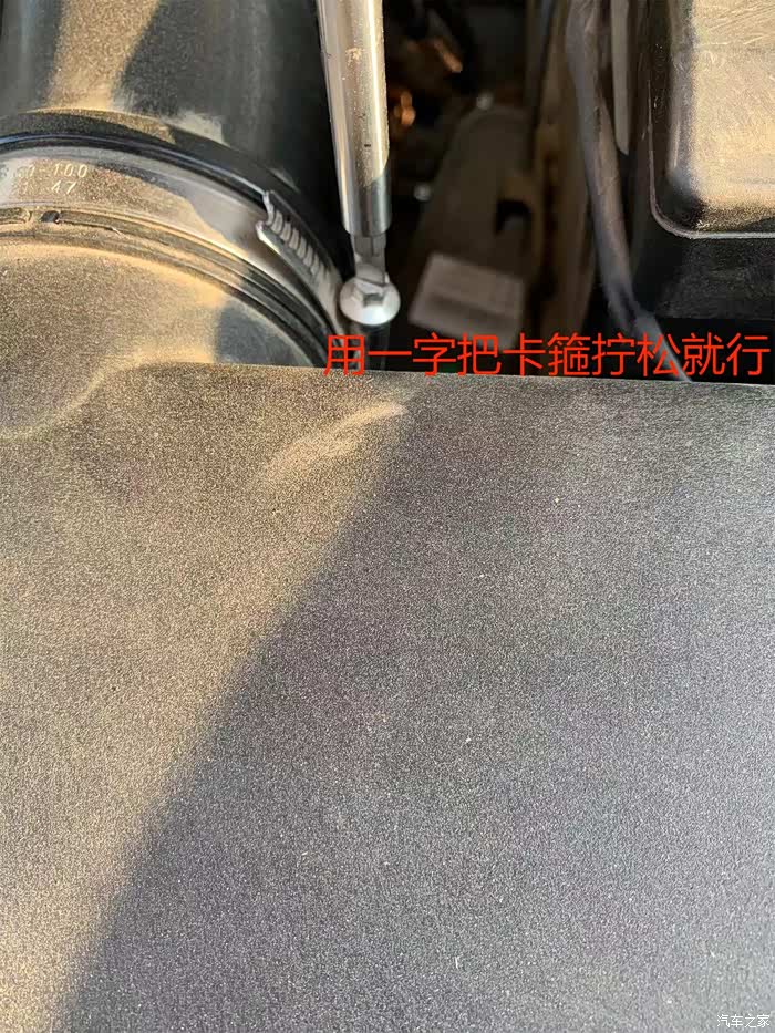

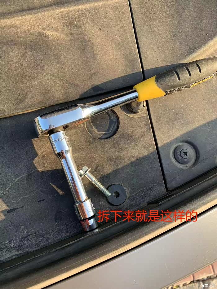

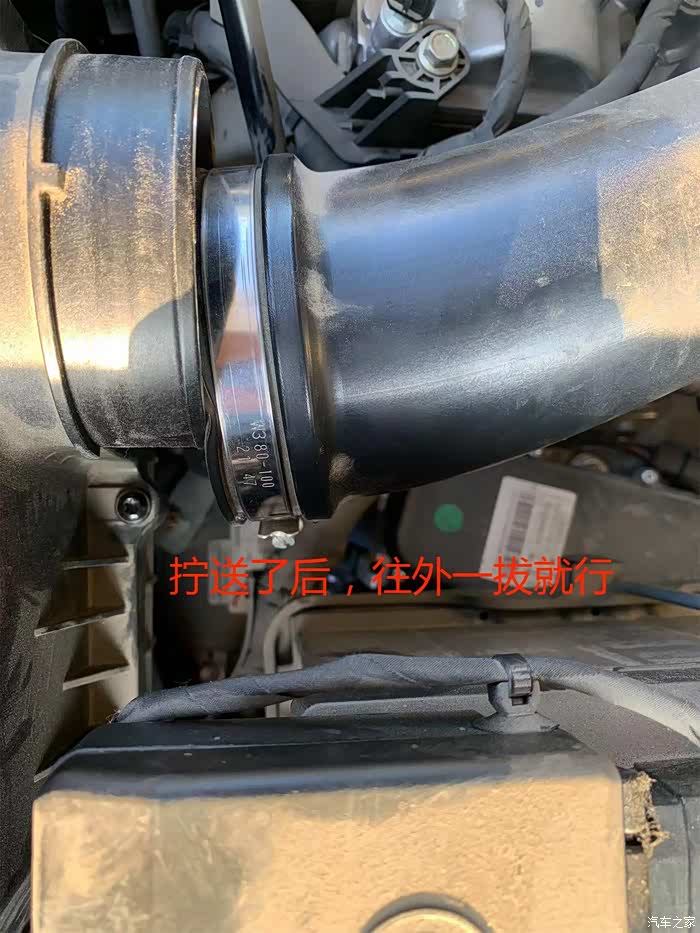

一共是4个点位的固定,上次没有拆卡箍处,导致往回安装空滤时有些卡顿,容易伤空滤。这次给它拆了,就是一个卡箍拧松了就行,在往外一拔就脱开了。其他的按照上次的一次拆卸。

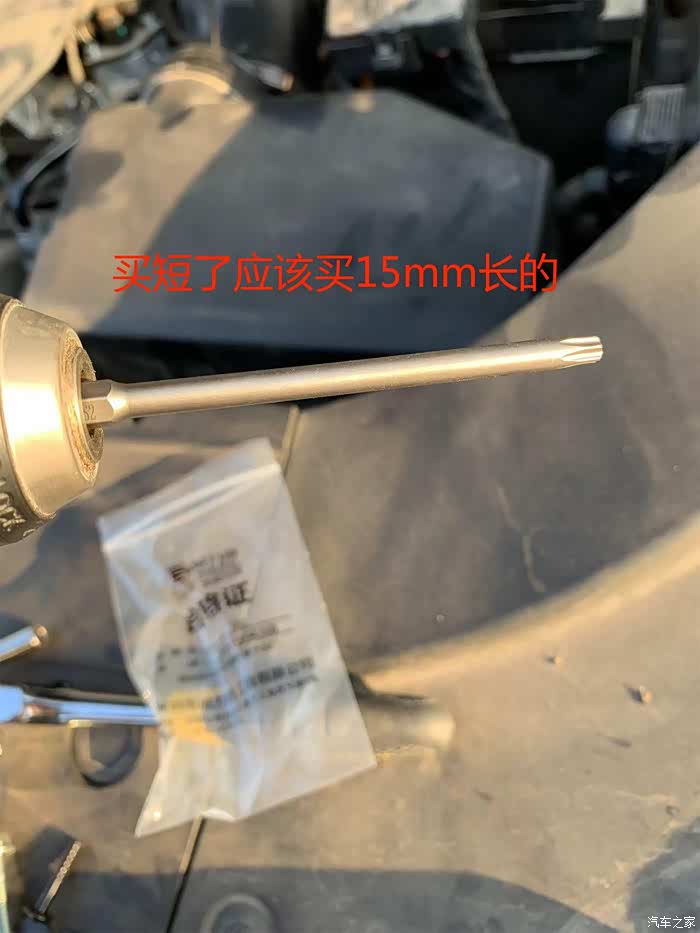

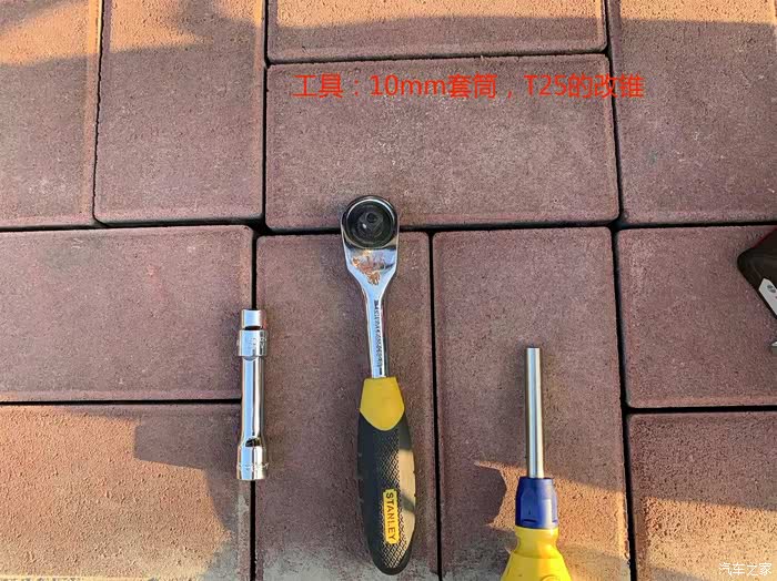

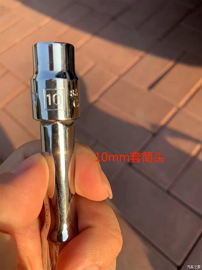

工具清单:10m套筒和T25改锥还有手钻
这个棘轮不好用,下次买一个批头,减轻工作量。

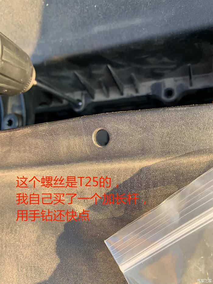

这次从淘宝买一个加长的10cm的T25头,还是在电池处卡住了。但是这次拆螺丝太方便了,省着我去手动拧了,太累了。这次有了手钻很轻松。

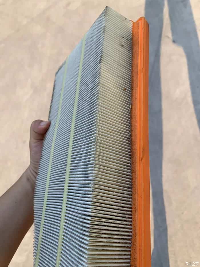

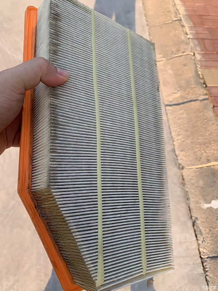

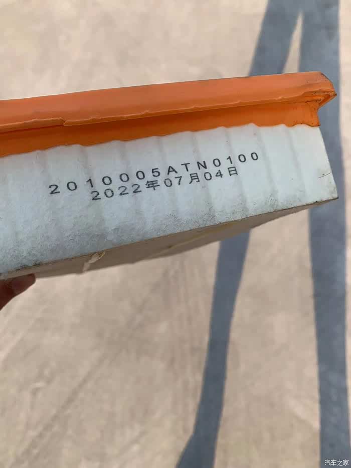

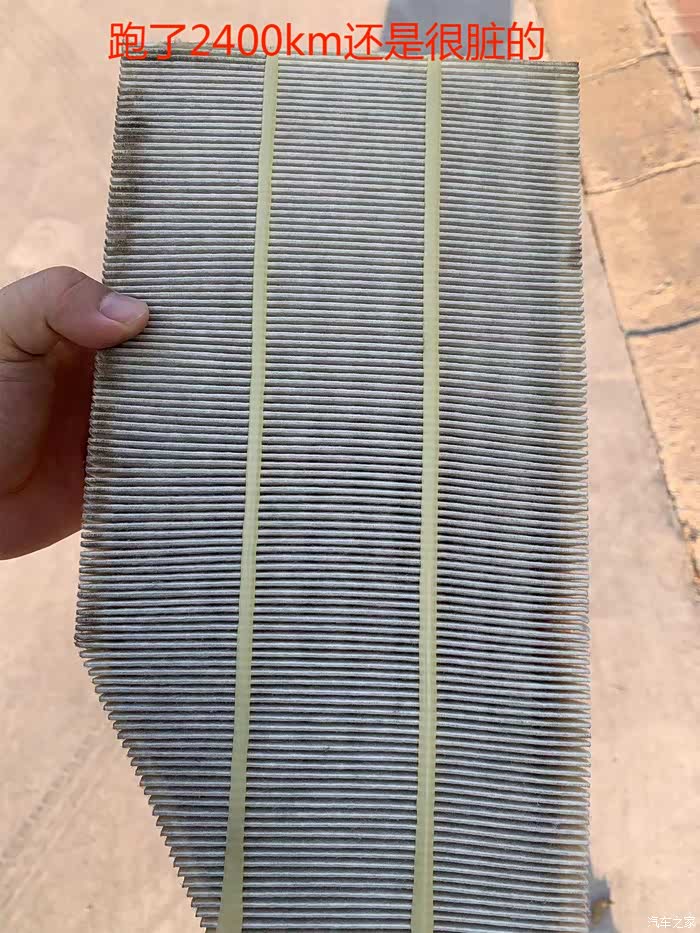

该换了,但是gs4 plus 的配件太少了。

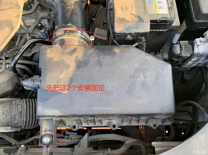

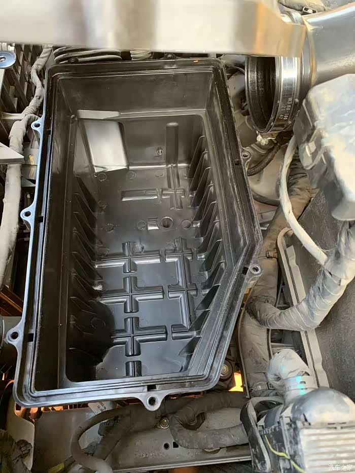

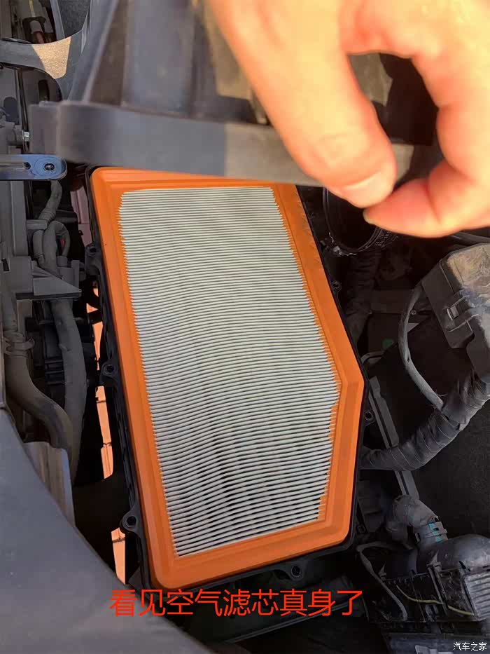

恢复后,就是把这2个先固定安装
