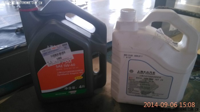

                小狼跟我一年了,13年九月济南齐鲁秋季车展订车,全车落地12万,手动低配,送了一大堆东西,当然都不是很值钱,今年2月份在4S进行了首保,用的是220的普通润滑油,二保去4S告诉我,这种油不给用,最便宜的就是288的嘉实多半合成油...白色的是首保油。灰色的就是二保油了

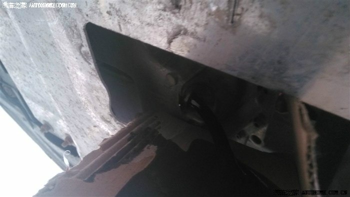

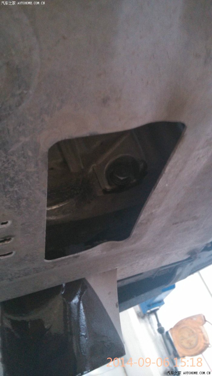

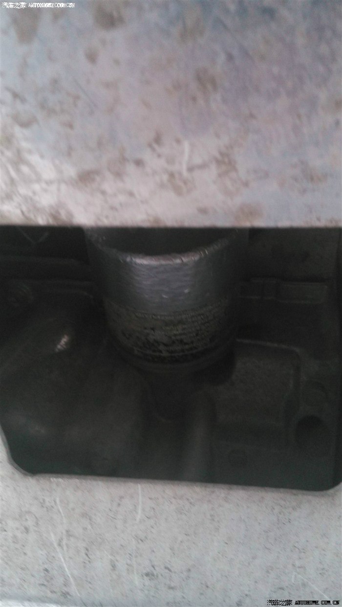

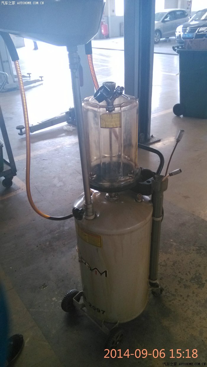

    下面开始放油...相信大家都知道在哪里放油,但是没有升降机是个大问题,呵呵,还有每次放油,都要更换螺丝,真是坑...

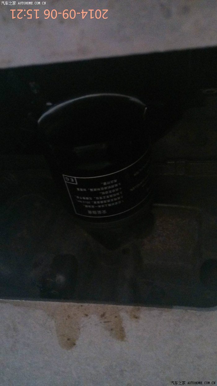

       放油很快,这里说一下,个人感觉发动机护板还是很有用的,但是安装好后要看一下,是不是孔位正确,要是不正确的话,及时发现,及时解决。我这个护板,放油孔多少有点小,耽误卸螺丝。                         下面就是更换机油滤芯了,这是每次保养必换的,更换的话需要专用工具,哈哈,某包有卖..

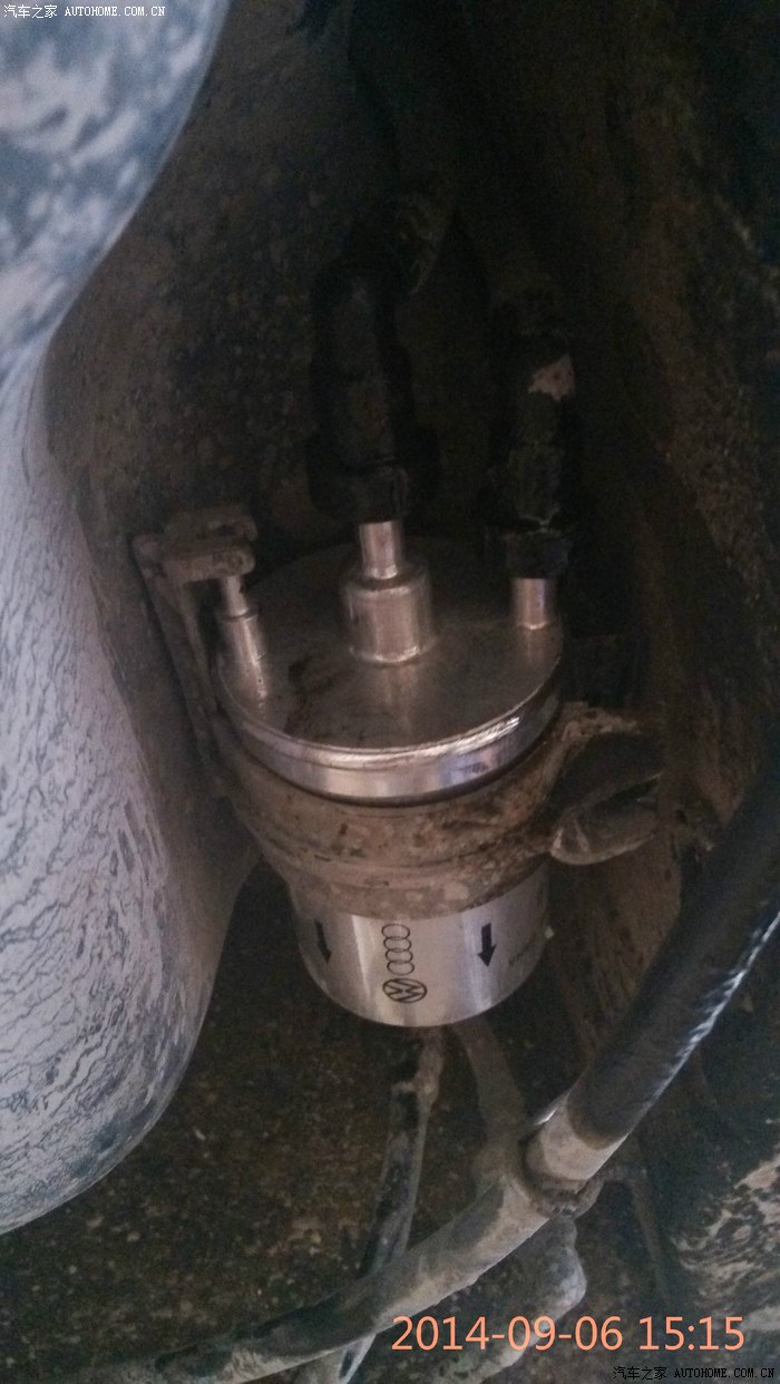

   我还在4S更换了汽油滤芯,在油箱外侧,靠近车门的位置,没有升降机还是很难办,所以就一起换了..

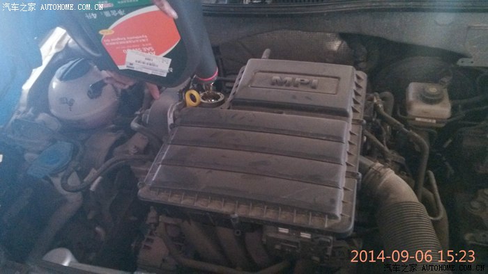

   把车放下来后就是更换机油了,这个相信大家都知道在哪里更换,正好一桶,4L,不知道好不好用.....

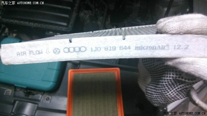

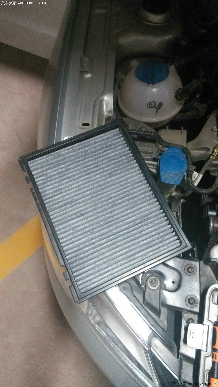

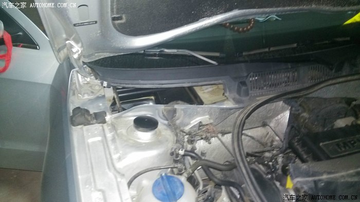

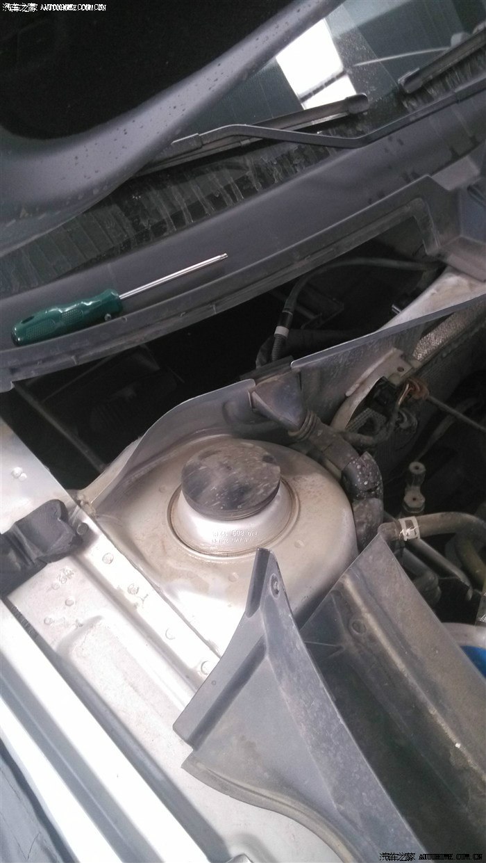

  下面就是空调滤芯了,自己换...某宝买的11.4一块,
据说是竹炭纤维.....放滤芯的位置在机舱盖的左侧,以站在发动机正前方面朝车辆,左侧前挡风玻璃下方,有一个梅花螺丝.....用一字起子就可以卸下注意不要使劲,应该先把右侧挡板抽出来,然后挡板往右侧挪,就可以比较轻松的拿出来了,但是记住,滤芯是固定在通风口上的,有两个卡子,用手向外掰,就可以松开了,更换的话同样步骤,只是正好相反

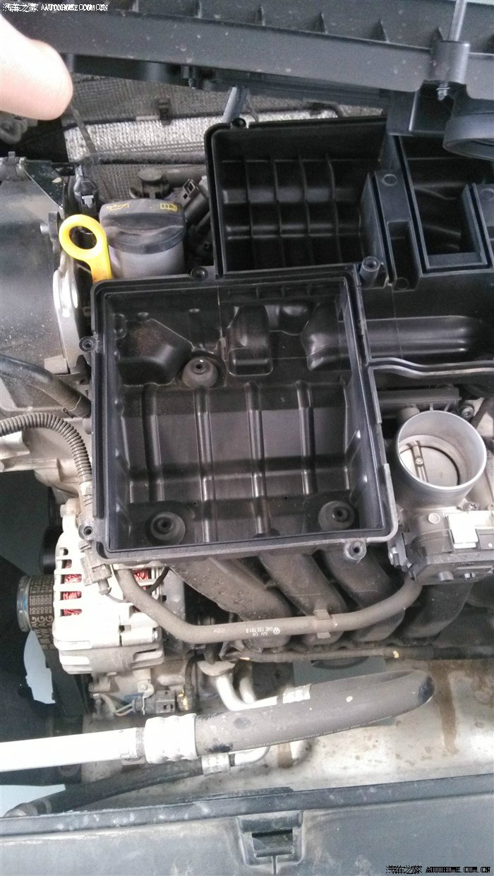

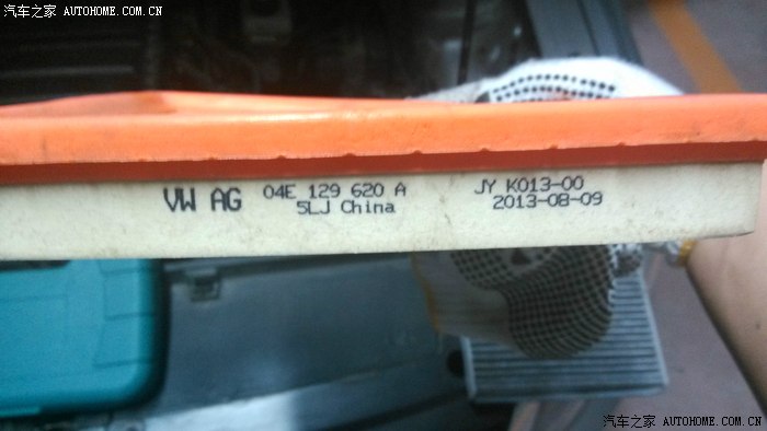

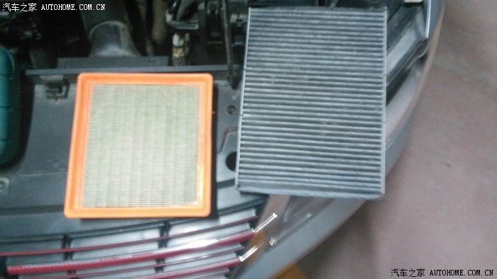

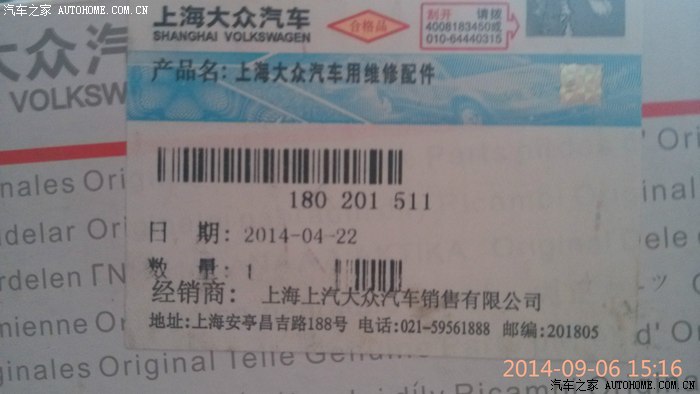

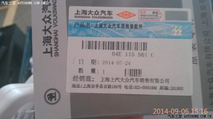

   下面开始发动机空气滤芯,这个最简单了,呵呵,把发动机正上方的那个塑料箱子上面所有的螺丝全部卸下来,就可以看到空气滤芯了,把原来的滤芯拿下来,换上新的,也是某宝的...17.4一块...
记得螺丝一定要收好,不好配....下面是两个滤芯的特写...
