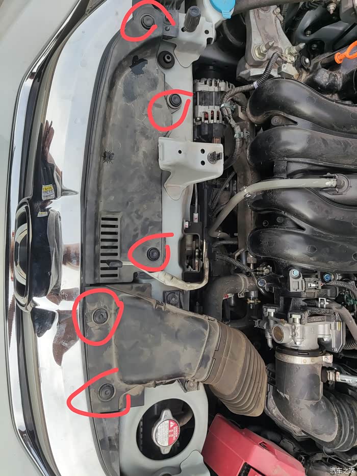

原车的摩的喇叭已经够小声了,最近居然哑了
真是让原本就不行的鸣笛雪上加霜
也不懂某b上随便买了个鸣笛就自己装了
找了一下论坛的帖子自己就开干了
半个多钟就搞定了
换的是双鸣笛,声音杠杠的
就是不知道能用多久
也不用拆保险杠
把这几个红色的拆一下
中网掰掰就可以把手伸进去拆换了
不过有点腻难搞
