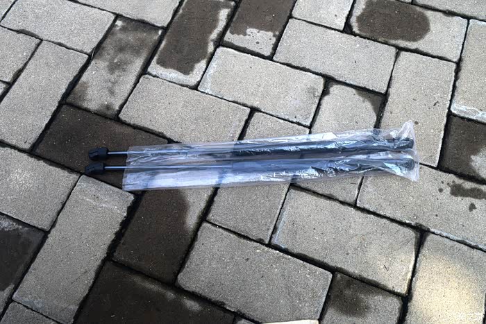

这次改装是本着节省体力、简化操作改装了原车的手扶支撑杆。和车友一起购买了液压的前机盖支撑杆。

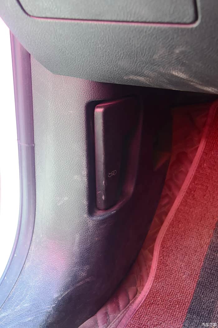

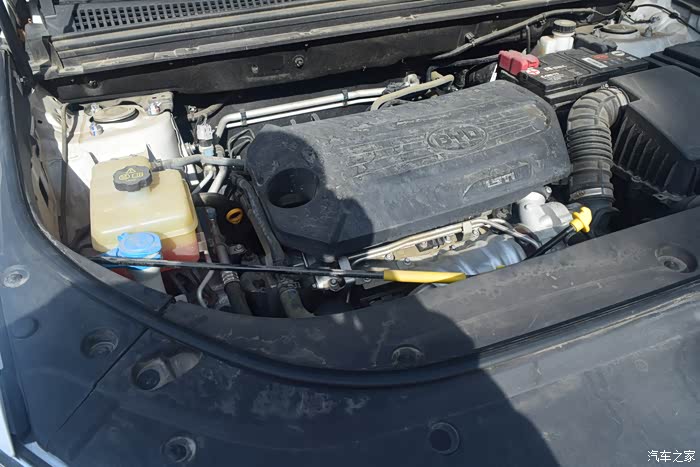

前机盖拉手,要连拉两下才能打开
原车手扶支撑杆,需要对准小孔卡住

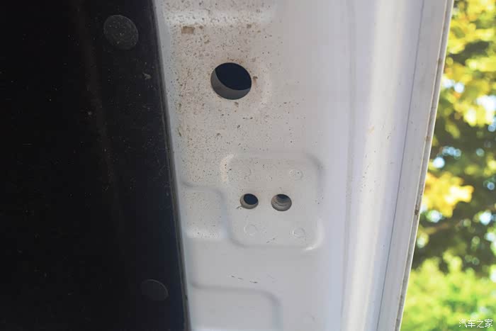

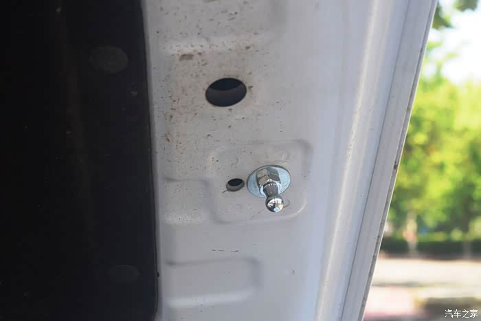

前机盖上有安装孔

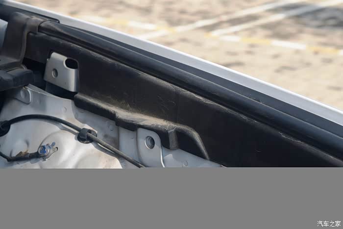

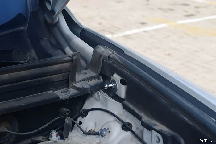

叶子板上也有,要认清位置

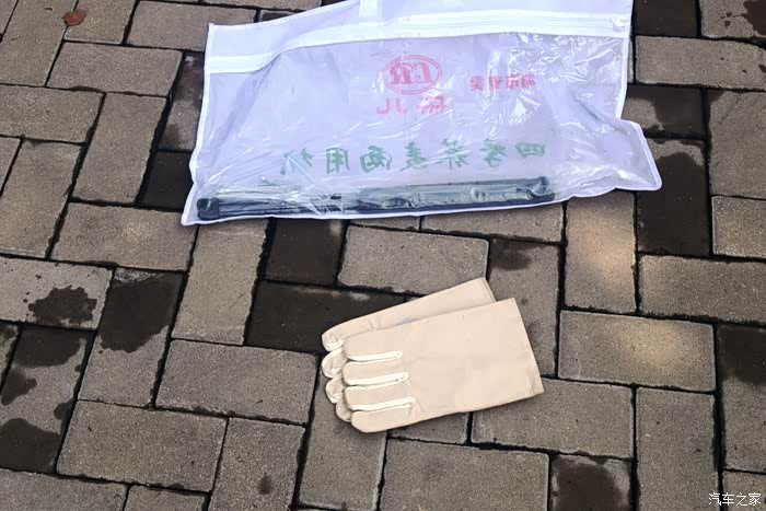

工具一定要全。安全也要到位(没用上手套,螺丝不好带

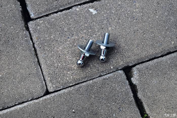

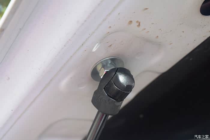

液压杆
螺丝加扳手
带好垫片,

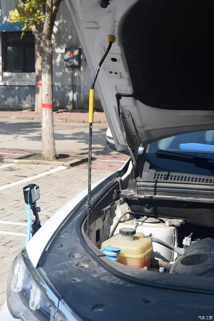

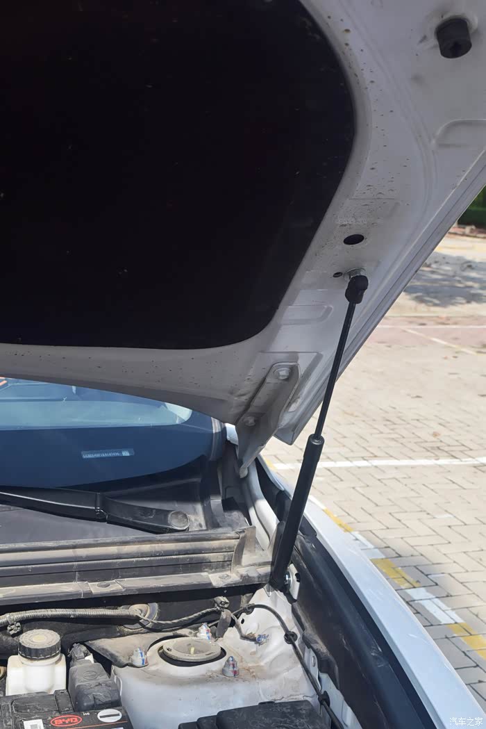

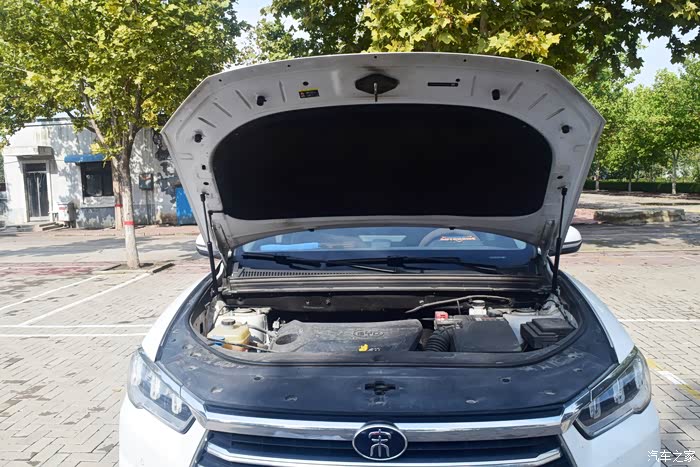

最终效果不错,既省力又省事!视频可以看看,很方便。

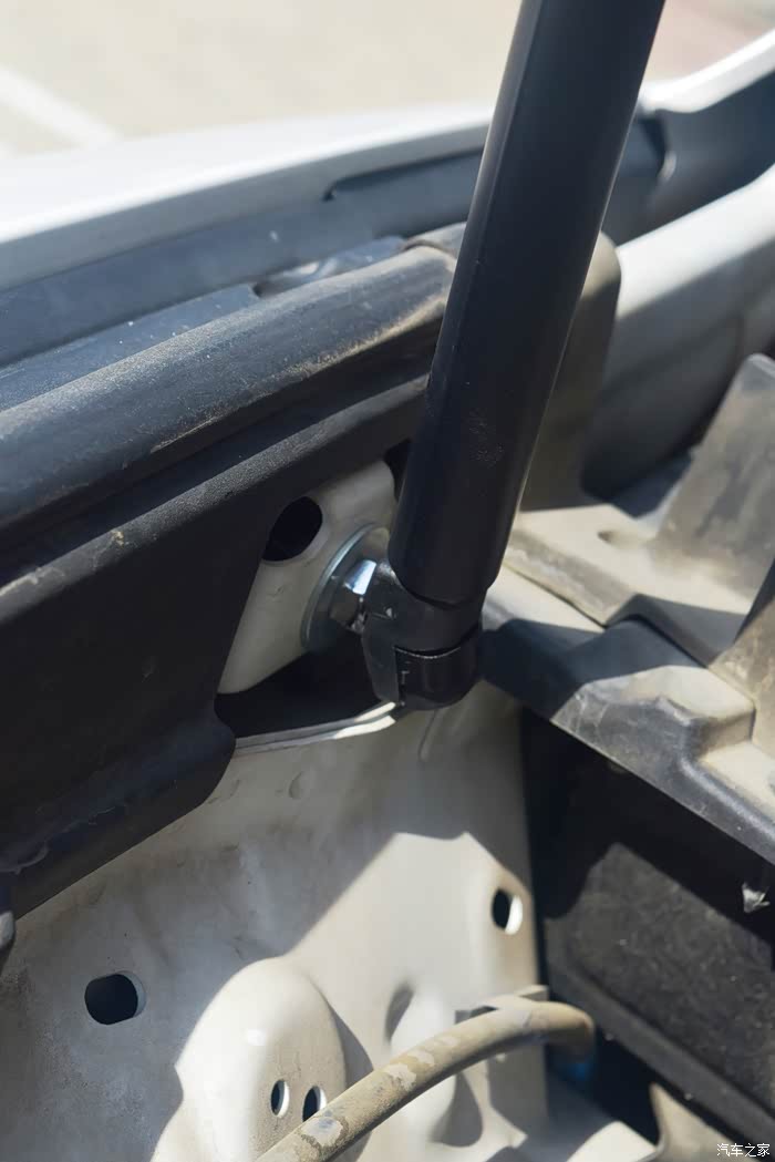

右侧支杆
机盖连接处
叶子板连接处
左侧支撑杆
完工大吉!
