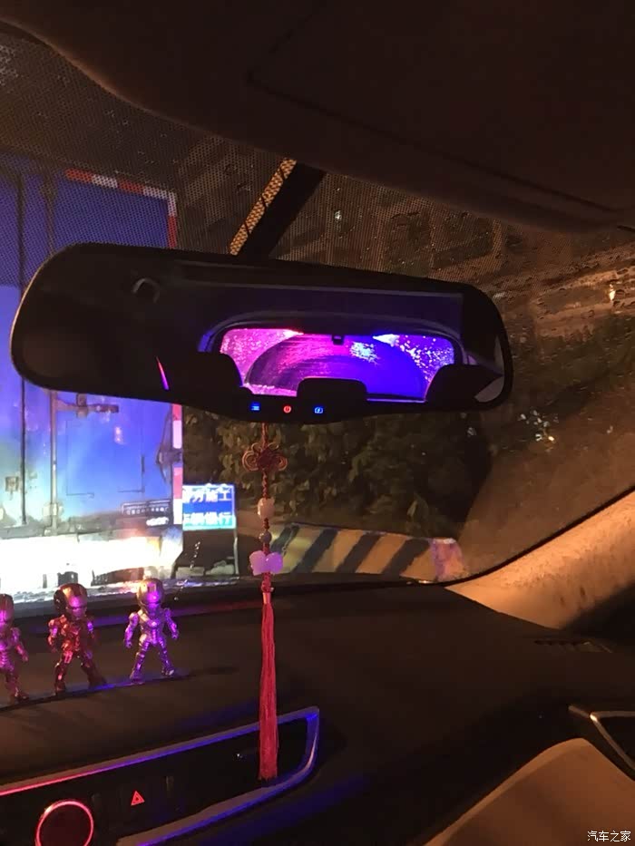

拆掉了4s送的记录仪,换上盯盯拍mini3

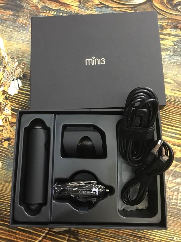

由于我开车时候遇到了美景,就喜欢拍照,拍小视频,感觉这样下去,有点不安全,毕竟要拿着手机。于是,趁着双十一,购买了盯盯拍新出的mini3,查了下,价格比现在便宜了120元
其实很大原因,也是送的前后双录一体式的后视镜记录仪太差劲了。

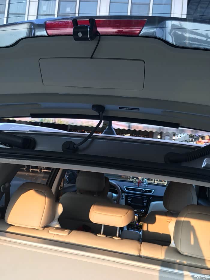

后摄像头现在保留着,线就先断开了。想着以后接多个单机
一体式后视镜记录仪
记录仪

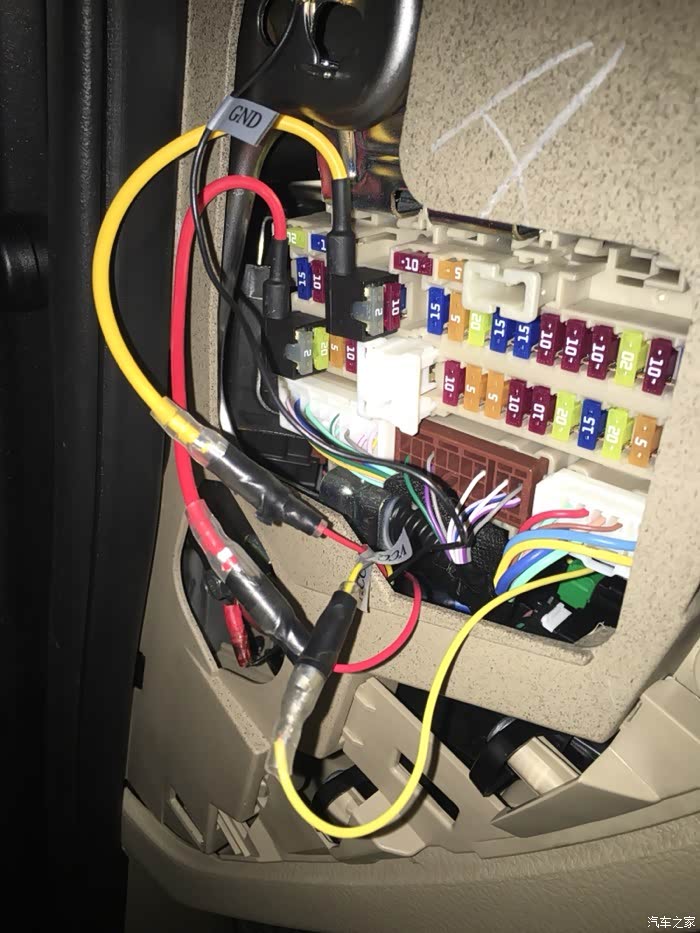

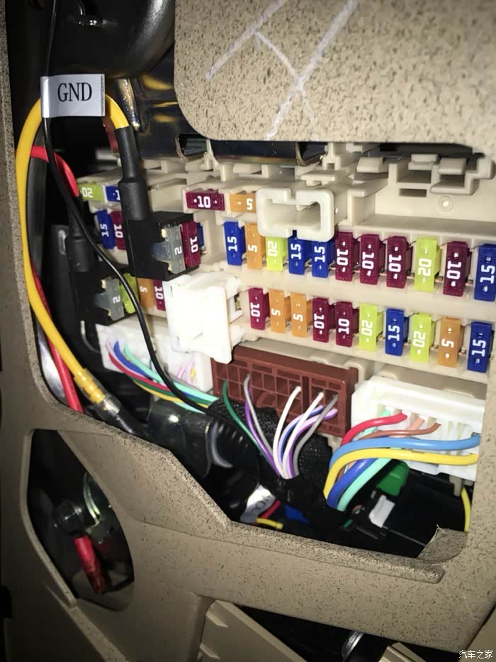

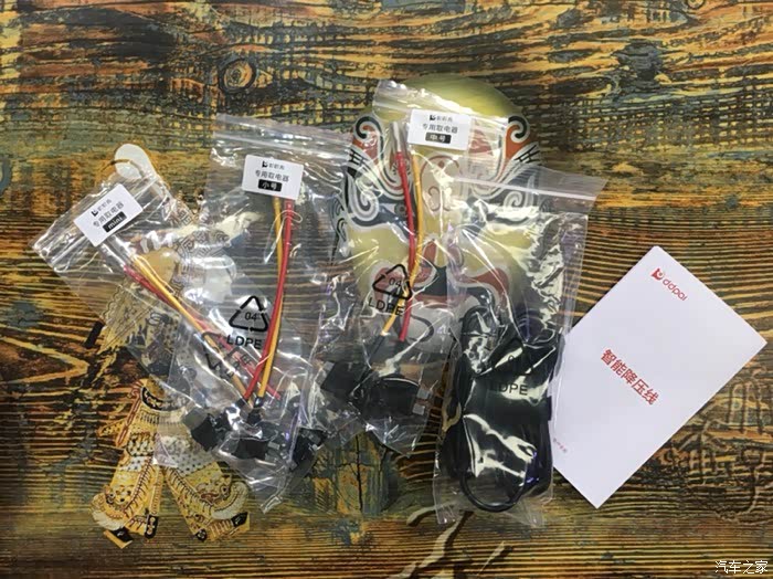

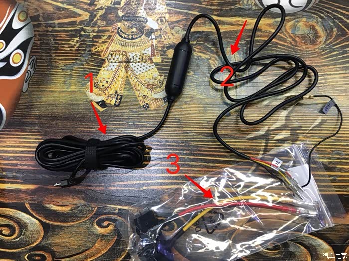

降压线和保险盒取电器

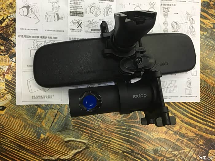

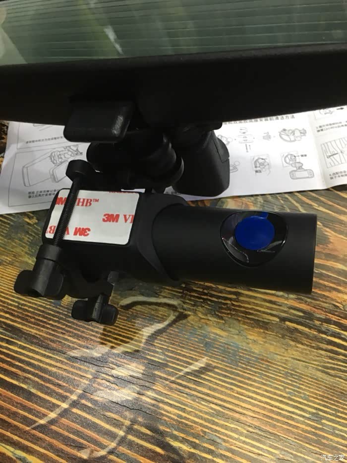

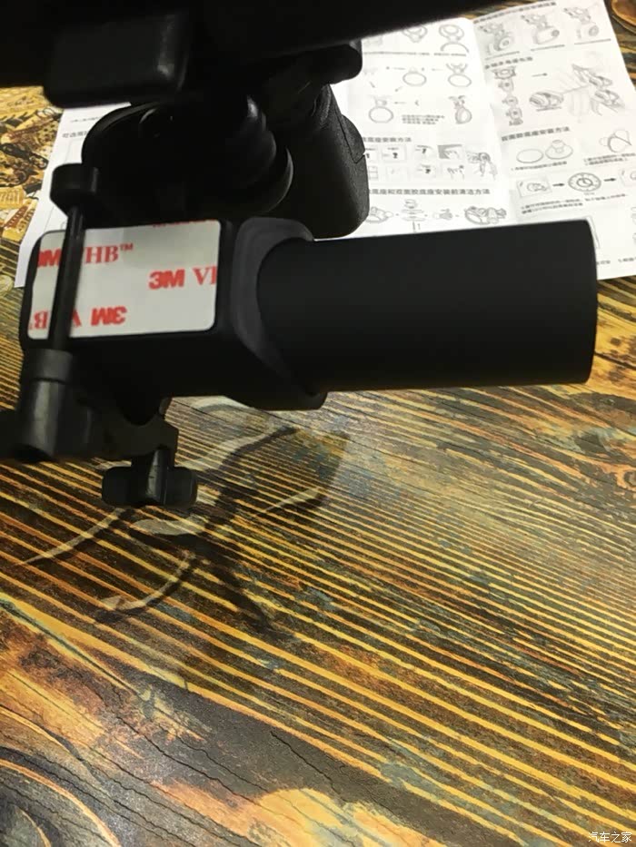

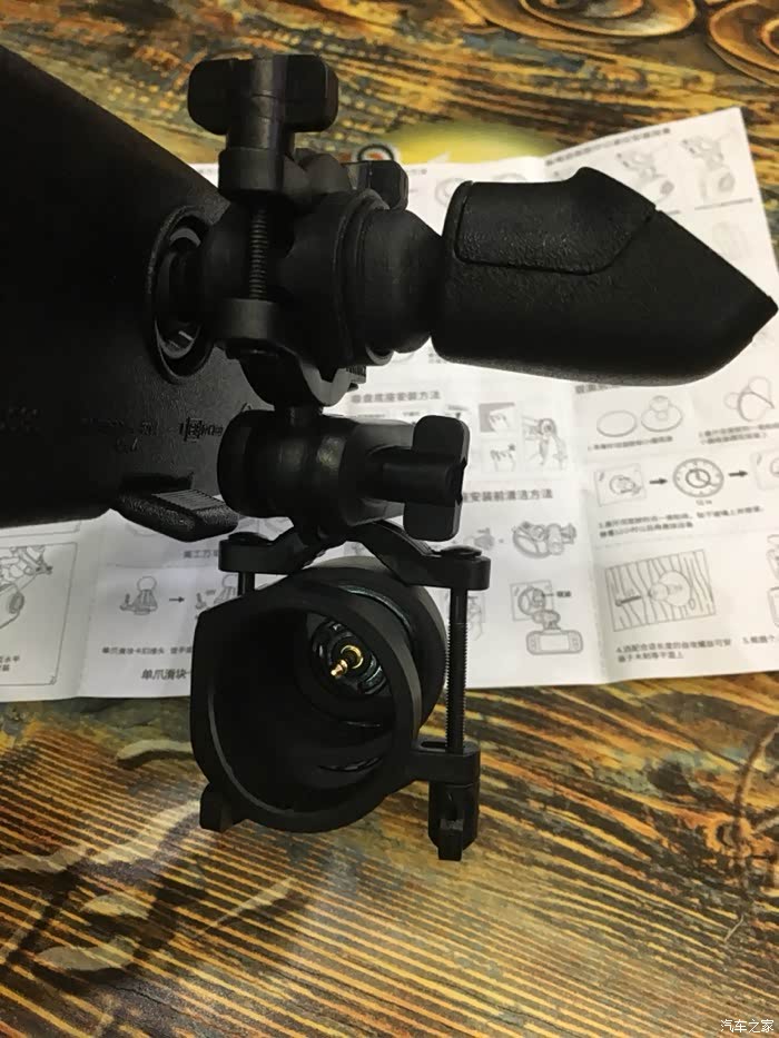

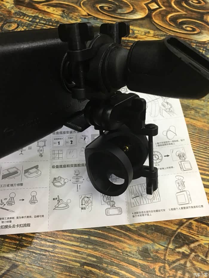

为了装上新的记录仪,又购买了九头蛇支架,因为盯盯拍可以330度旋转,拍车头又可以拍车内。不加支架贴前挡玻璃的话,会被后视镜挡住很多角度,我要的是完美。
支架效果,多角度调节
后来才是3m胶撕掉了,碍眼

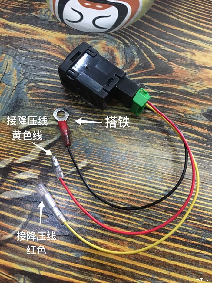

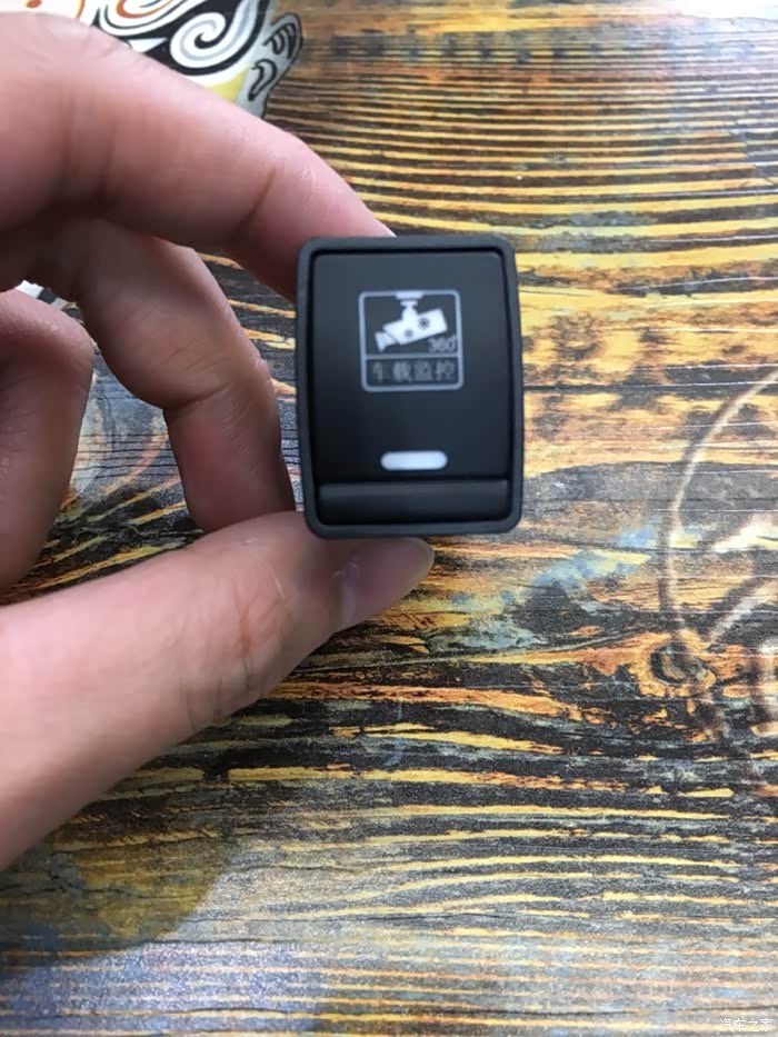

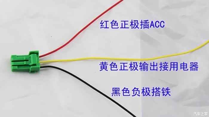

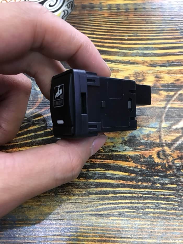

想着这记录仪是可以停车监控的,又是双电路取电,我就又在接常电的那条线,加装了一个开关来控制。降压线一条接常电,一条接ACC,一条接负极(搭铁)。实现了点火启动记录仪,熄火停车监控,不监控可以按开关。

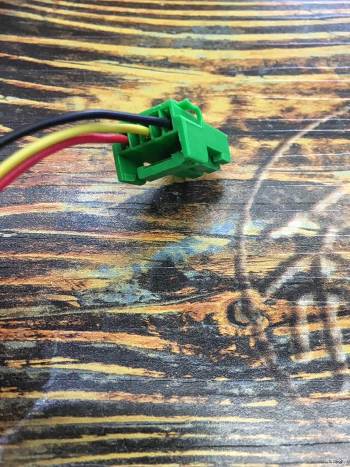

降压线有3根线
说明书

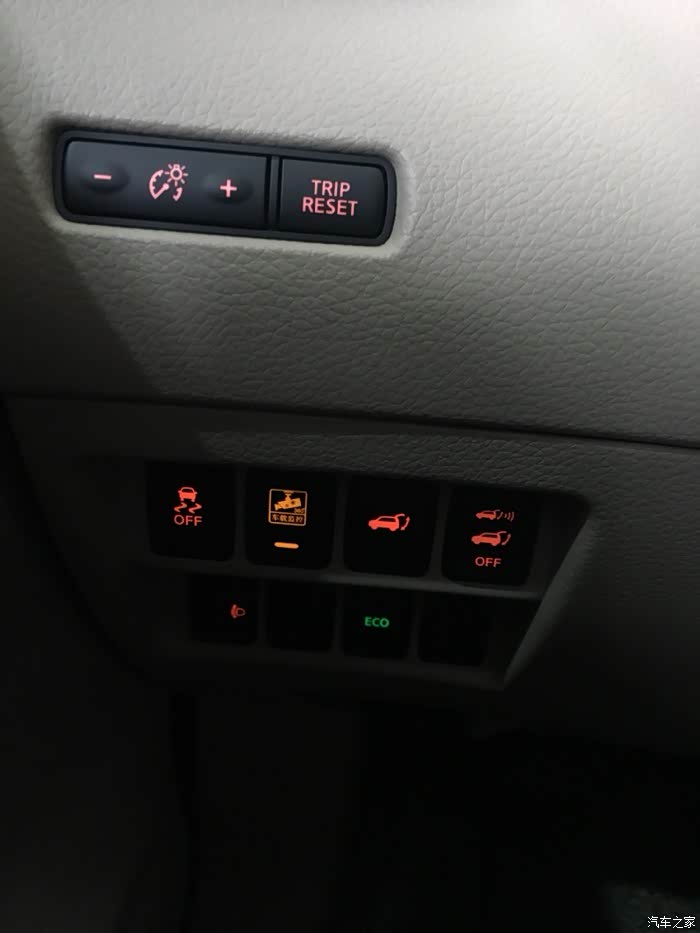

开关与车面板完美匹配
线插
线插指示图
自己弄的接线端口

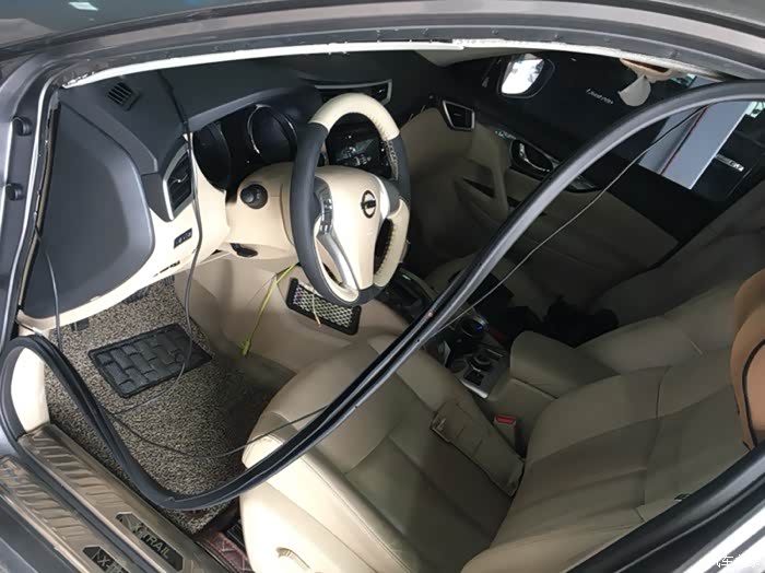

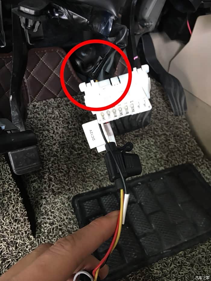

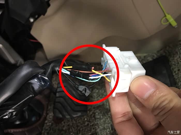

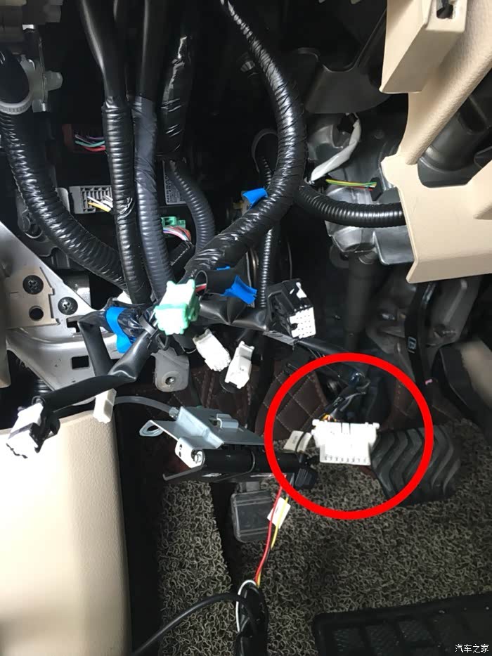

拆装过程,才发现4s店安装都是破线的,怎么不用取电器呢
旧的记录仪连接线

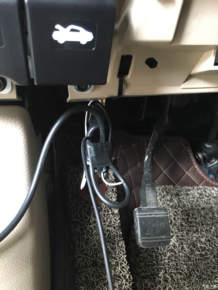

新的记录仪走线过程就没拍了,沿着顶棚边走线的
哈,取电器没注意,互换了。不过线插准就好,没调回来了
加装的按键开关颜色与原车不一致呀
也没办法了,只有等下次有拆到再换个LED灯了

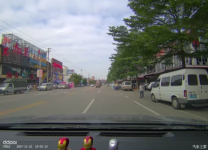

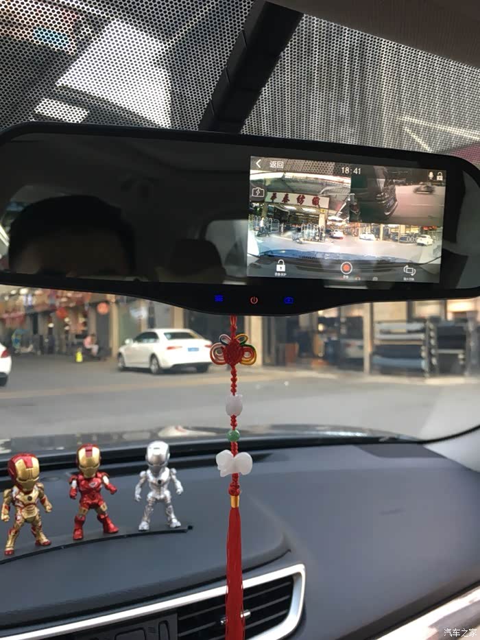

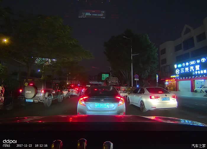

也没办法了,只有等下次有拆到再换个LED灯了安装搞定,上效果图。感觉1600P也不过如此啊,话说的超高清呢?颜色有点失真,饱和度不够
