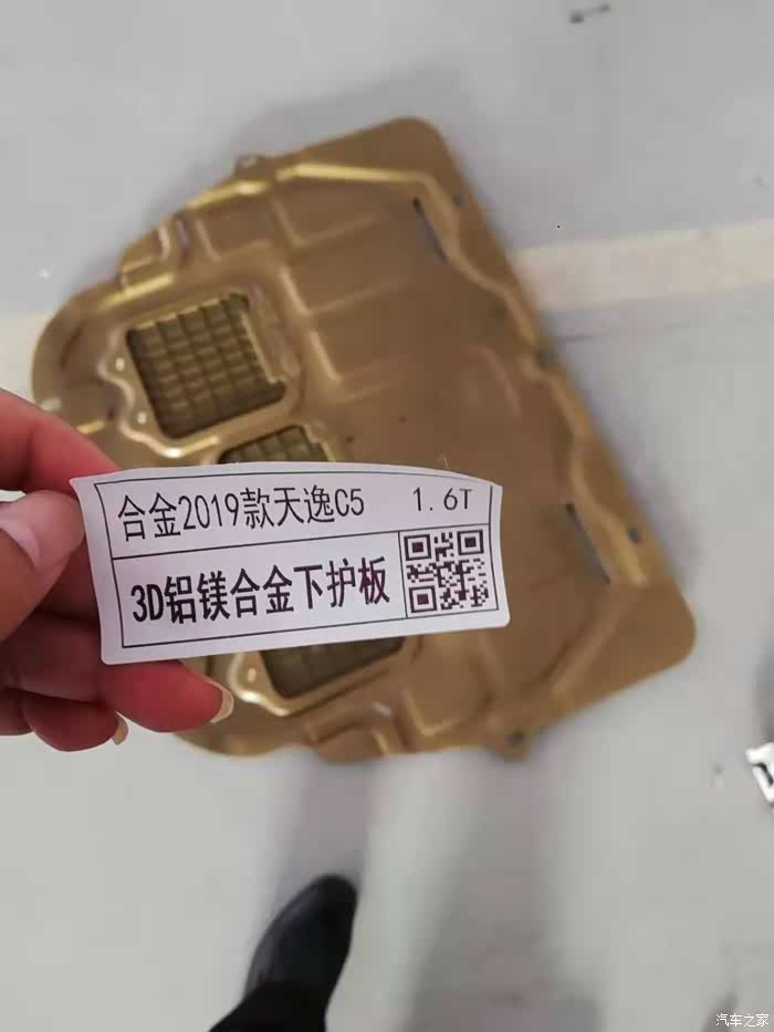

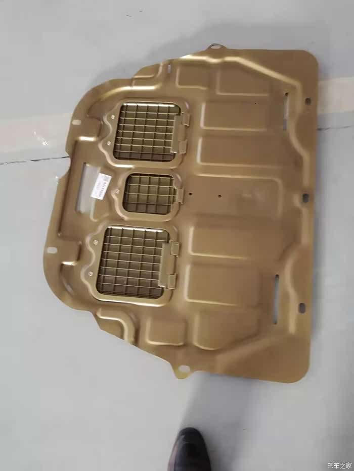

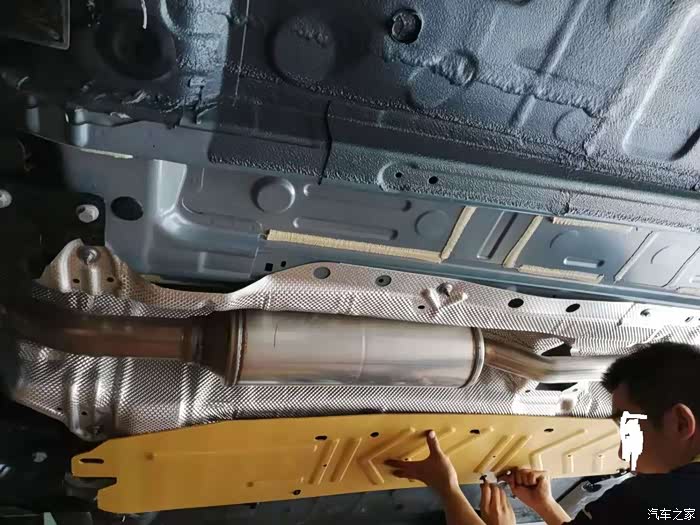

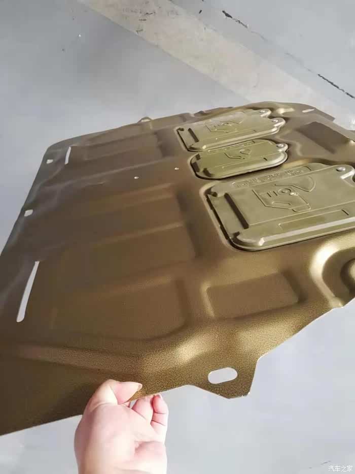

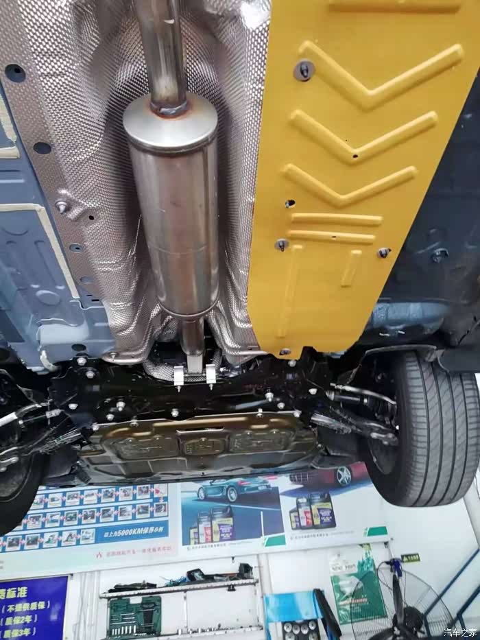

因为看了汽车之家最近比较火的一个视频:“四款合资紧凑型SUV横评”(天逸、途岳、奇骏、CRV),虽然这个评测整体是夸天逸C5的(有些评论甚至说是雪铁龙赞助了的),但是从中集来看雪铁龙天逸C5发动机、油路底部***、无防护的问题暴露了出来,如果是轻度越野害怕被刮擦,所以特意在网上买了一个发动机护板是铝镁合金的;一个阻燃的油路护板。油路护板没有发现有金属的买。

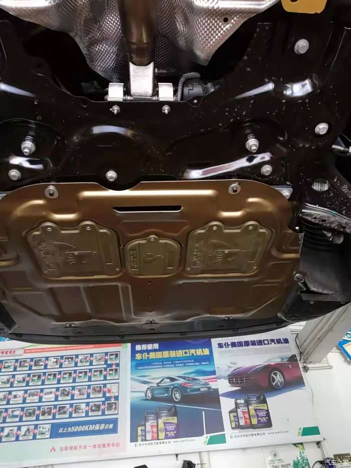

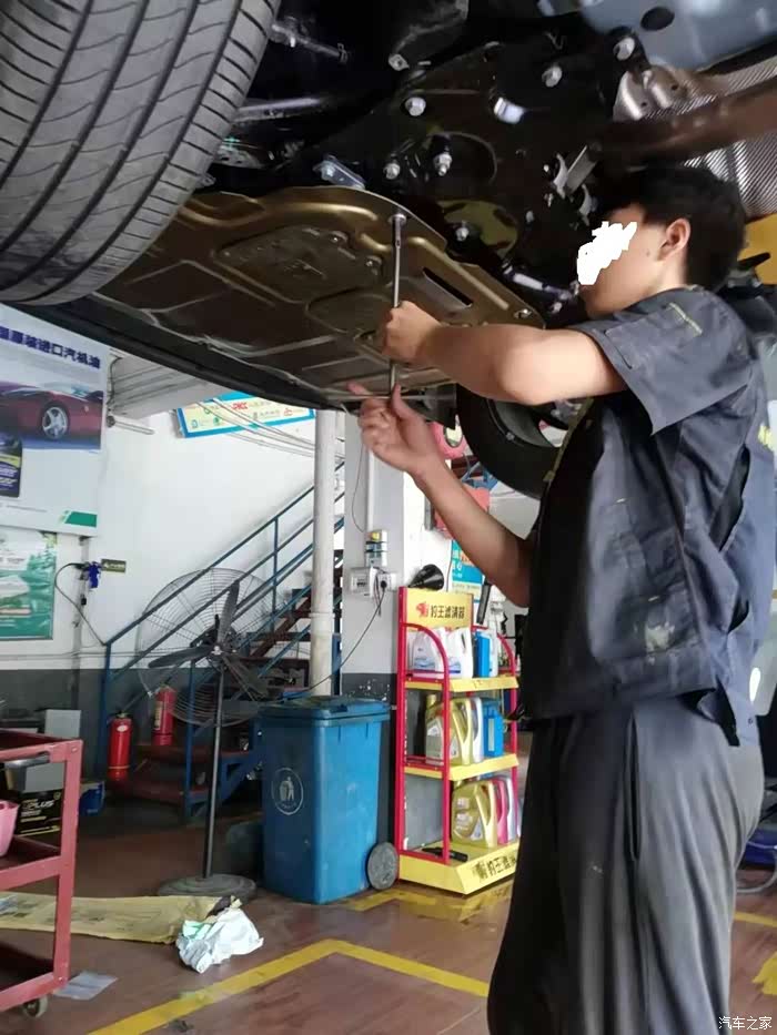

本来想要4S装一下,但中间一些原因就没装成,又到那个卖家指定的一个地方装,中间有个师傅又发现发动机、变速箱结合部渗油,又跑到4S店检查,现在看应该问题不大,可能是变速箱的防锈油。所以还是把护板装上了。推荐大家还是装一下。“四款合资紧凑型SUV横评”视频很明确指出了:天逸 C5 发动机底部防护不足的问题。
发动机护板我是在淘宝一个叫“品范旗舰店”买的,据他们说他们专门做发动机底部护板,不影响发动机下沉。安装费30元(安装2个大约60元)。油路护板是在另一个店买的,因为它们“品范旗舰店”没有土豪金的。“品范旗舰店”指定当地维修店安装。我们是3个人(包括我)配合用了大约半小时就安好了。基本不要拆车上螺丝,应该是利用车上本有的孔,用外挂螺丝(该车本身设计有护板的、预留了孔)。我觉得发动机下护板这个配置厂家不应该”省略“,希望以后原厂出厂就有。
