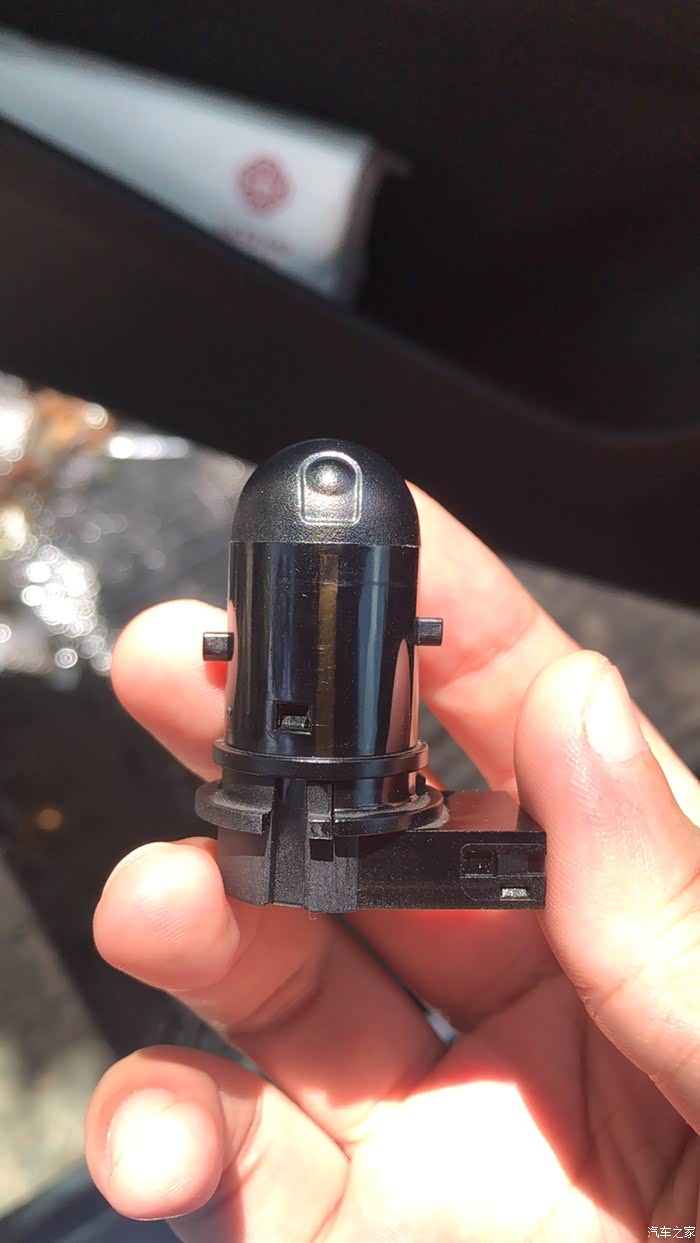

自己动手拆光感头,风量失控
这车大家都知道,自动大灯特别灵敏,手贱拆了感应头,把里面白色的胶都拿掉了,出现了空调自动的时候,风量很大,平时开车23度,去掉光感头的胶开车需要开27度,不然风很大……有人说温度也会失灵,温度在保险杠那个位子,硬件不一样
这个叫阳光感应器,白色胶就是隔绝阳光用的,没了白胶,阳光照射下,空调风量会失控,大家别乱猜,
我自己已经重新买总成,在等快递换回去,总成也不贵,百八十块
