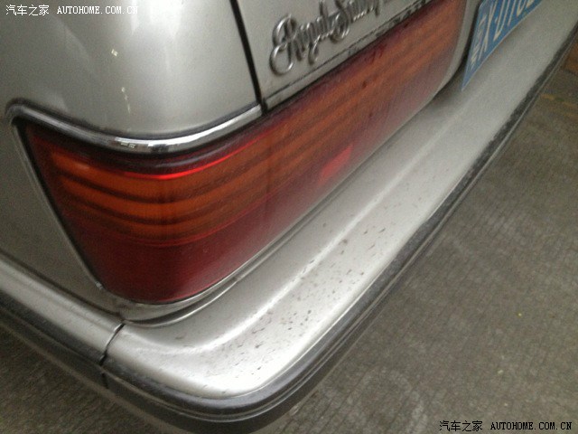

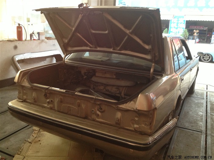

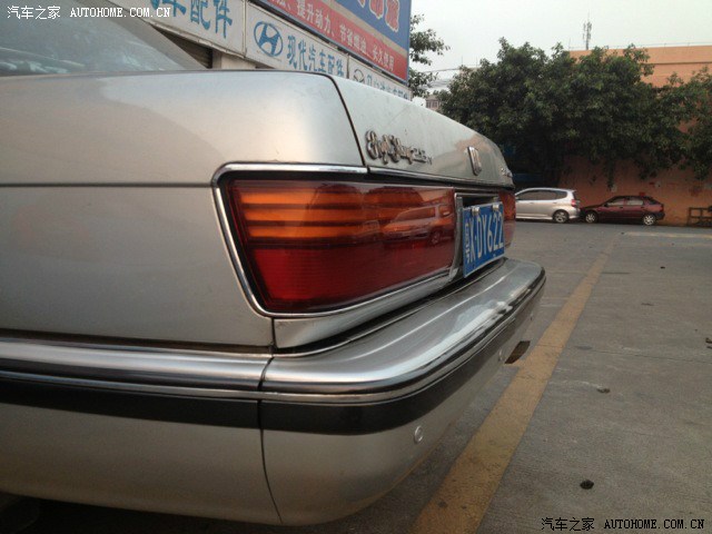

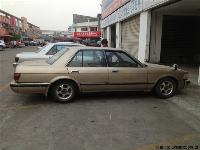

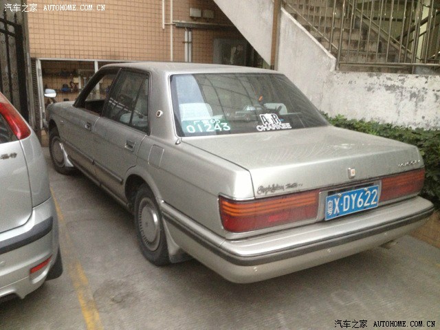

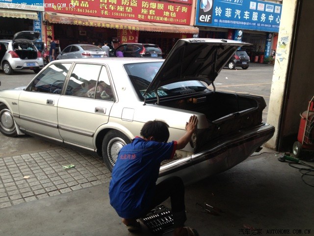

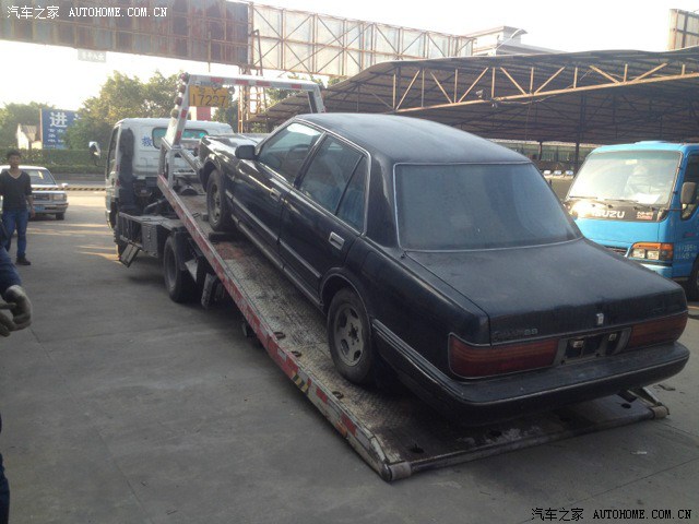

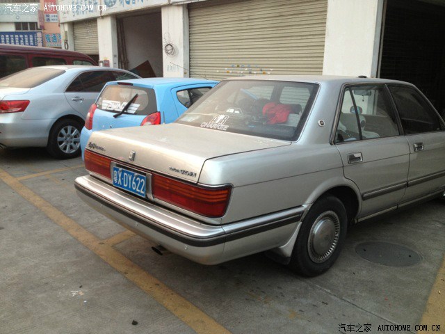

爱车到我手一年了,一次事故也没有发生过,我买车的时候已经观仔细察过这车一直以来都是没有发生过大事故的,从车身表面和骨架能看出来,很不辛的是在上个星期我朋友开了出去在红绿灯路口被追尾了,看上去伤的不轻,要修复这车金钱是次要的,最主要的是在国内找好的配件难,我能在日本找到非常漂亮的配件,但是后杠应为体积太大了,只能运到香港,在香港又很难运回大陆,所以就只能在国内慢慢找,这是段非常漫长的修复之旅。

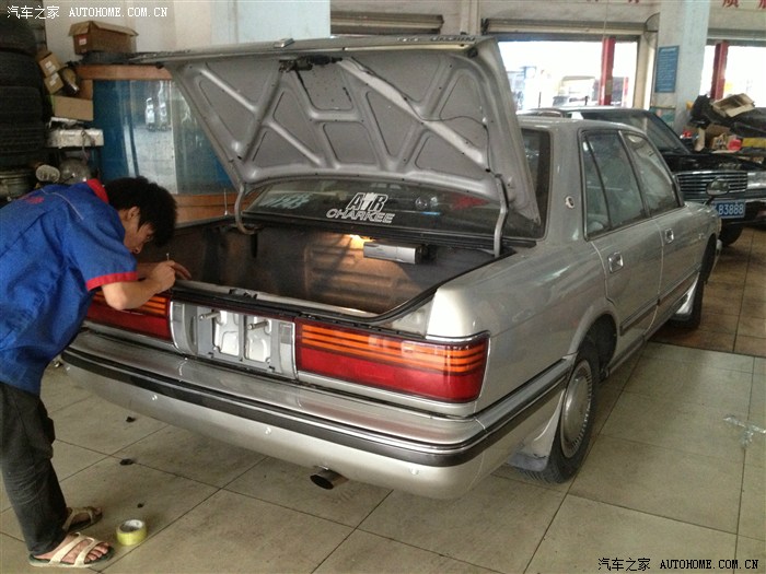

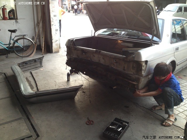

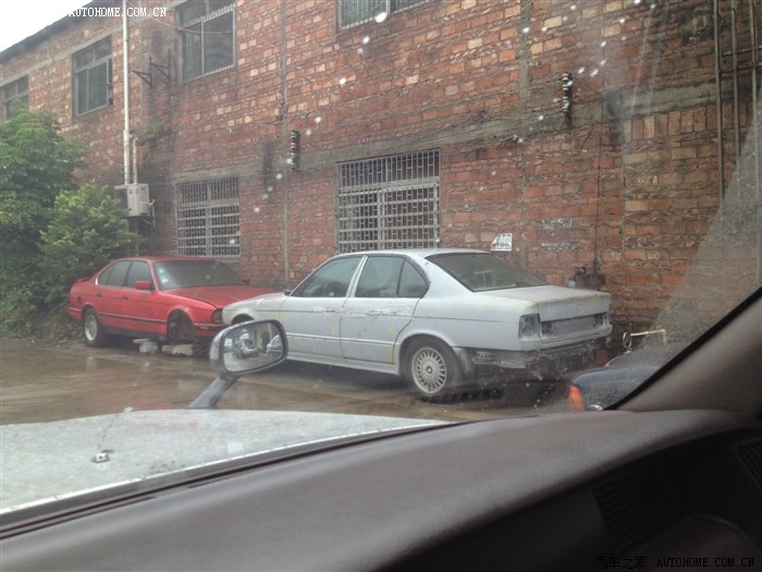

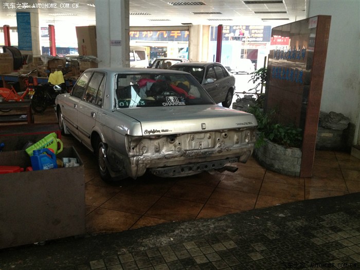

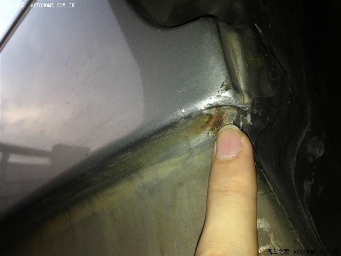

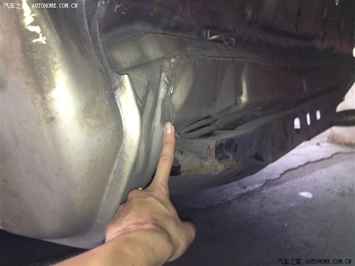

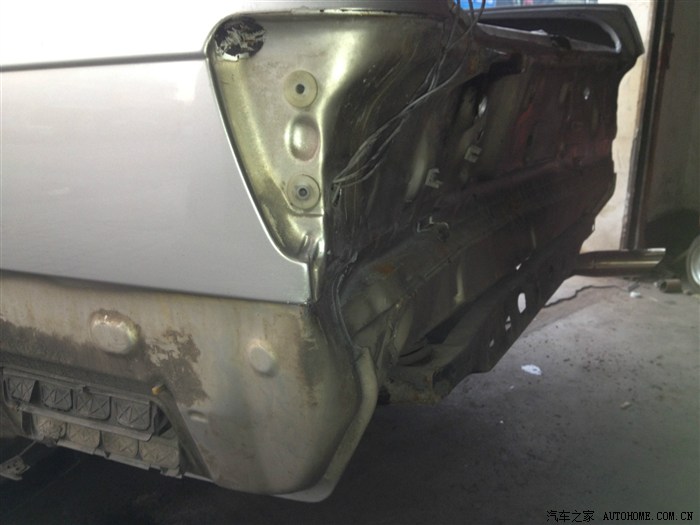

表面看上去就已经非常痛苦了.泪流满面

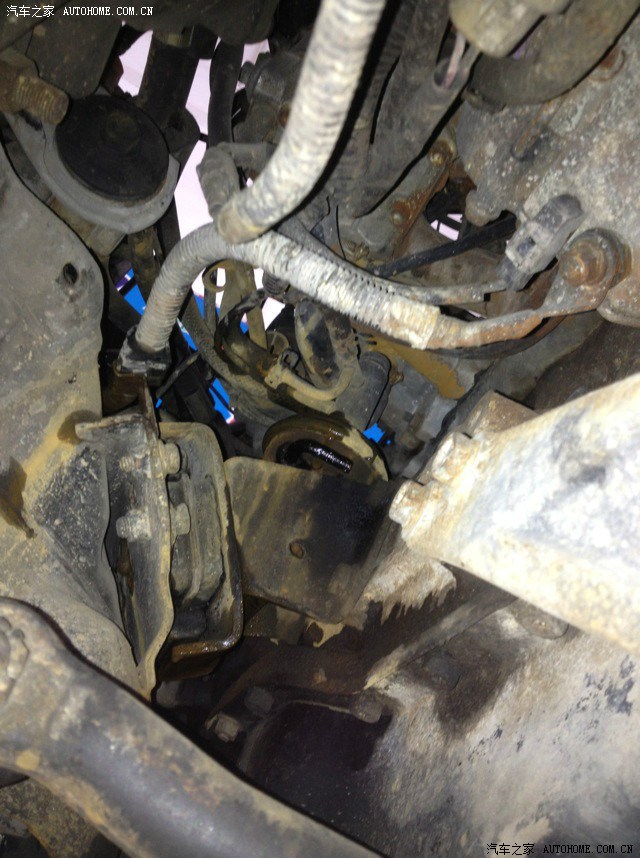

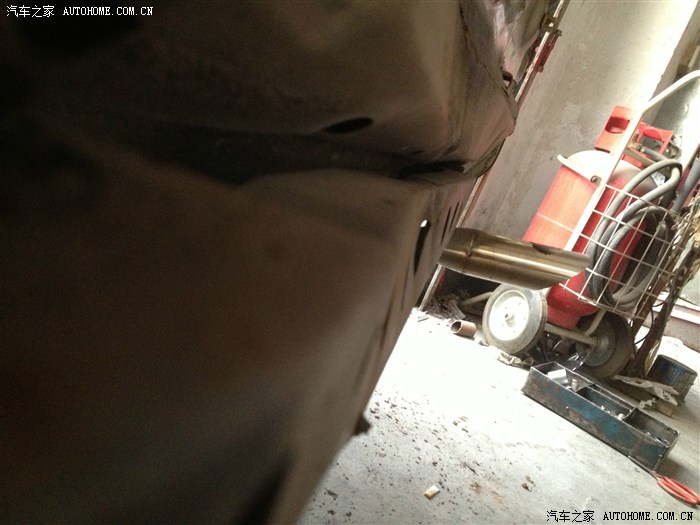

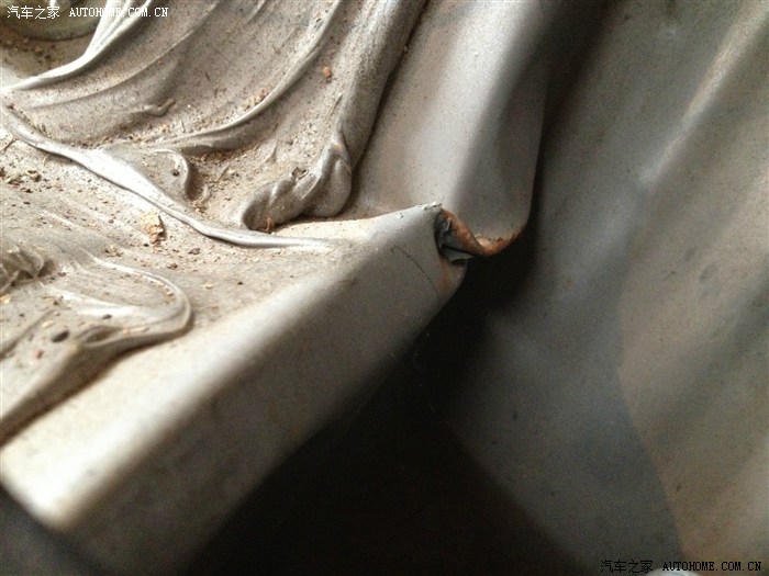

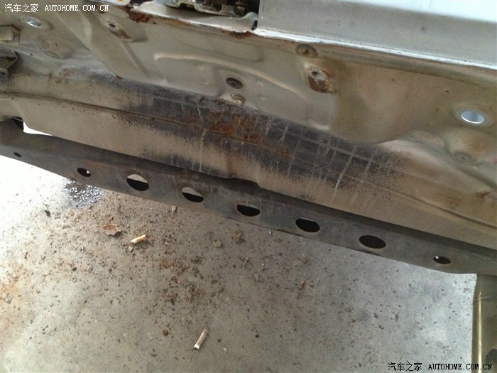

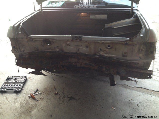

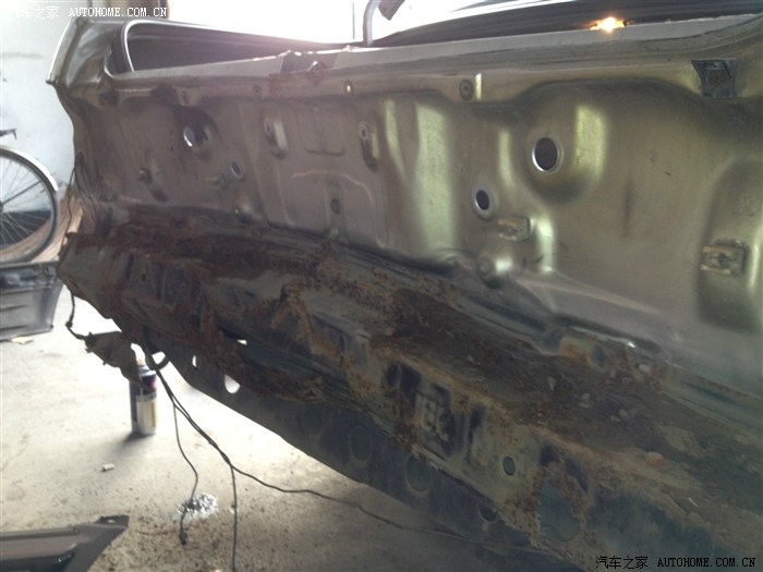

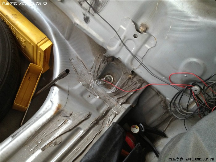

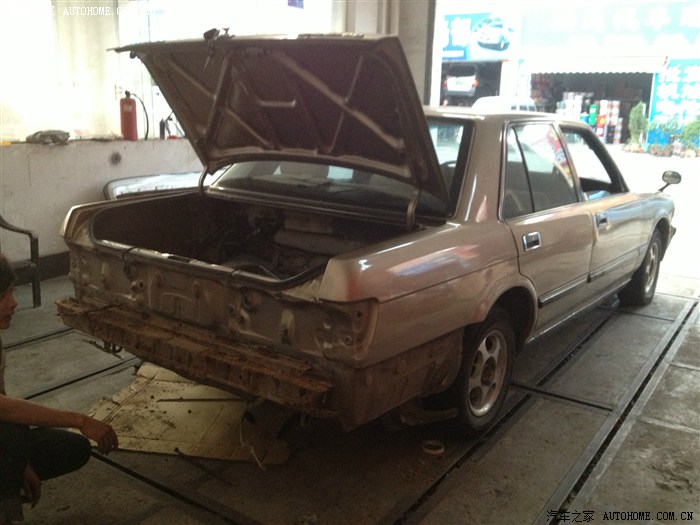

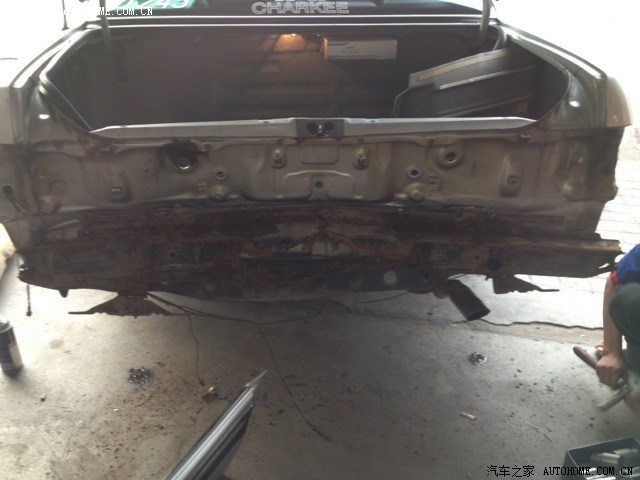

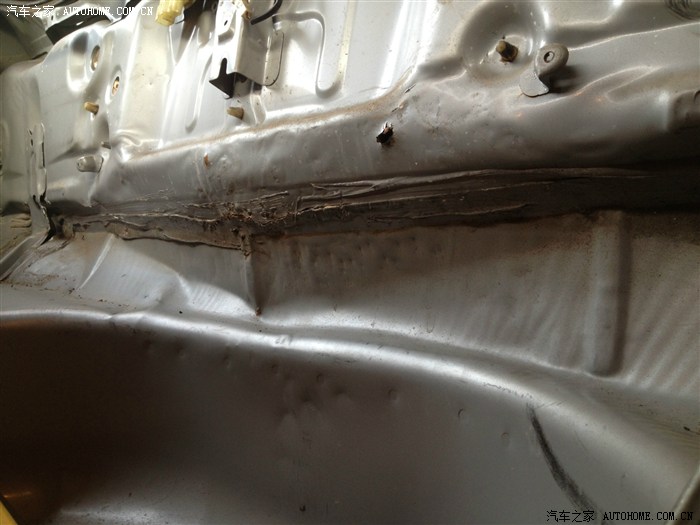

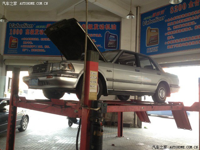

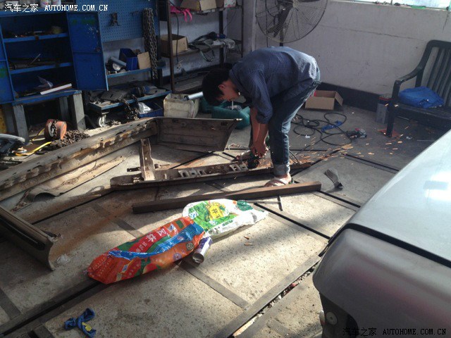

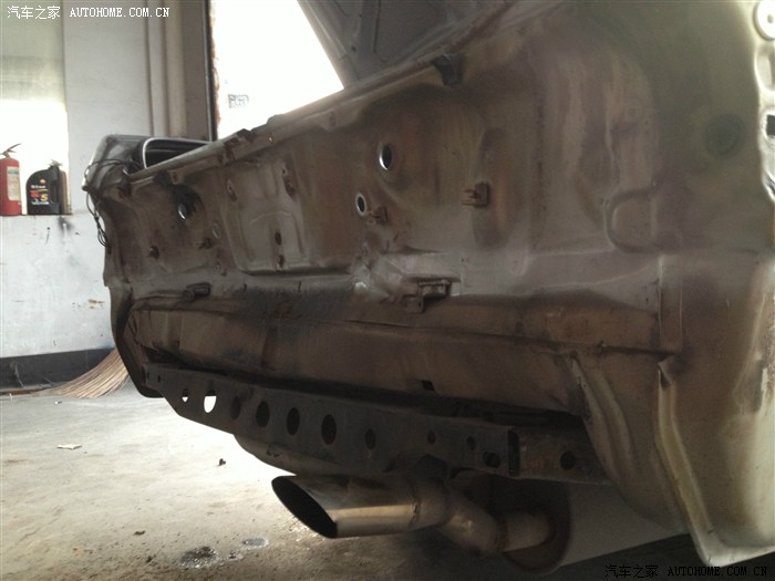

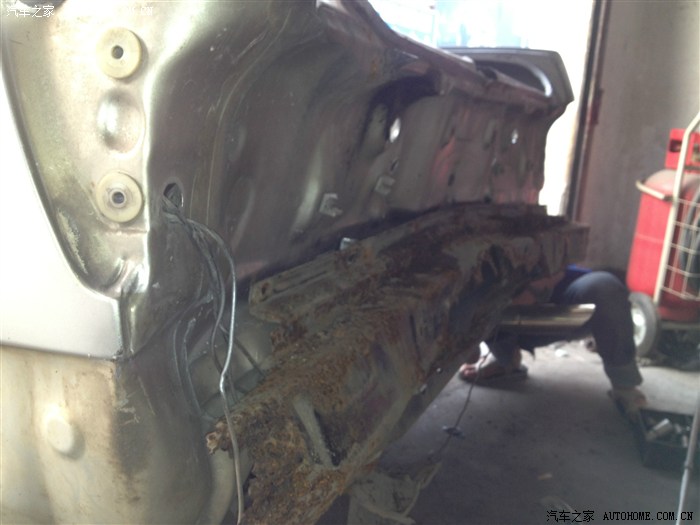

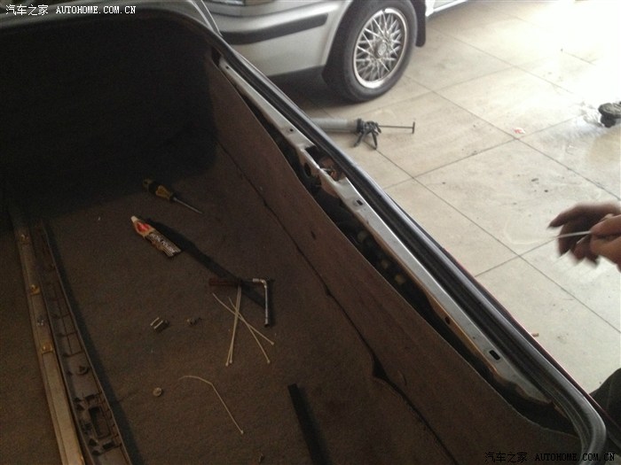

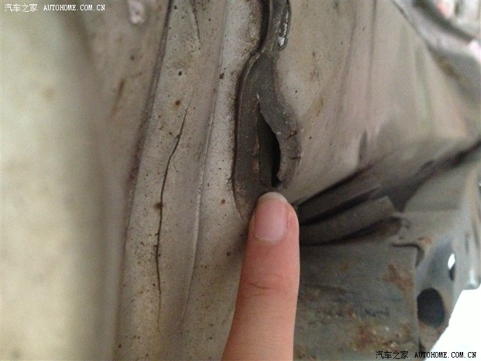

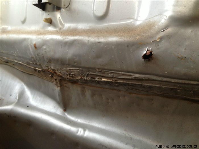

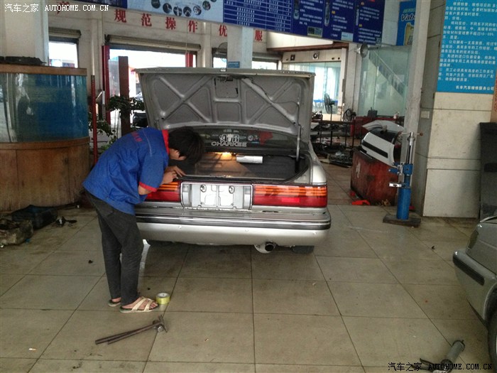

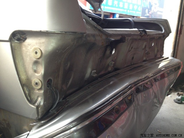

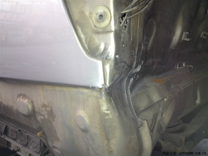

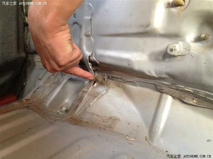

去到维修厂一拆就就更加伤心了

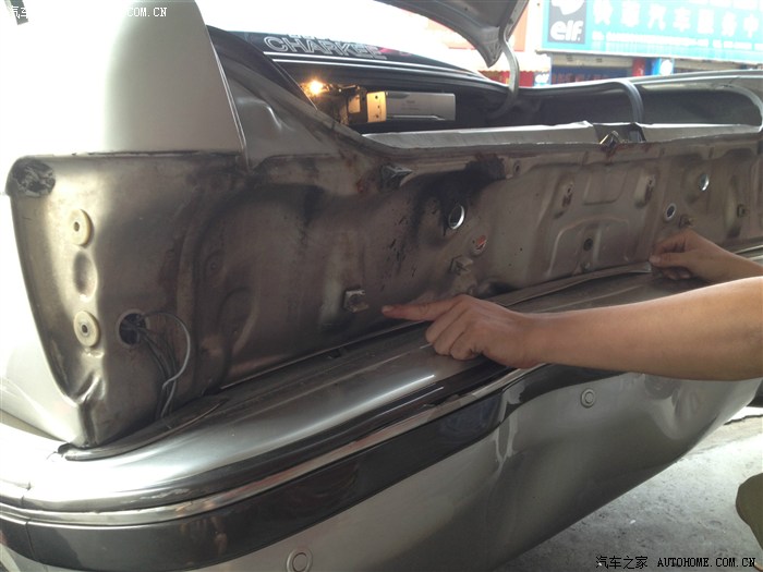

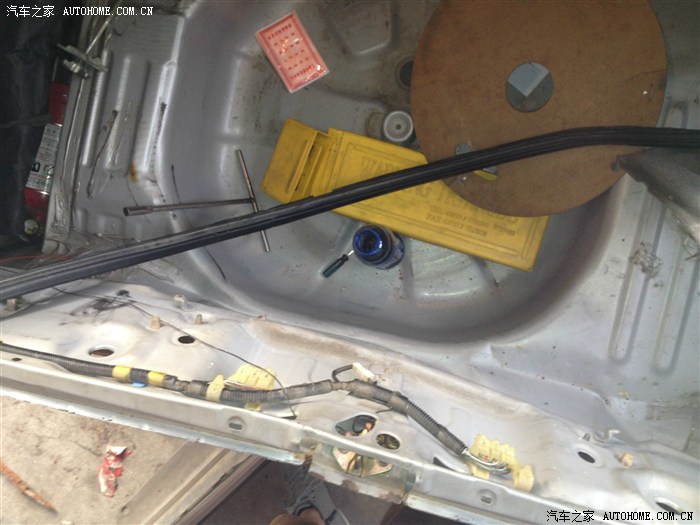

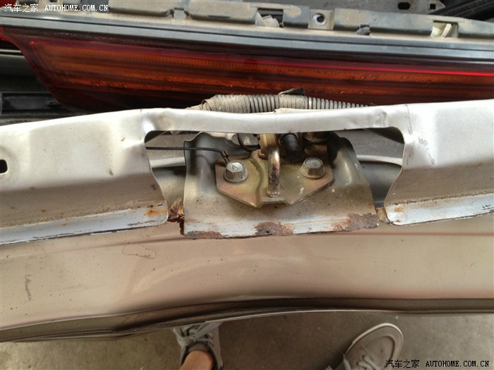

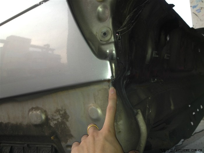

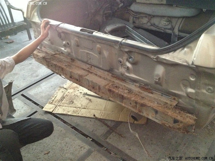

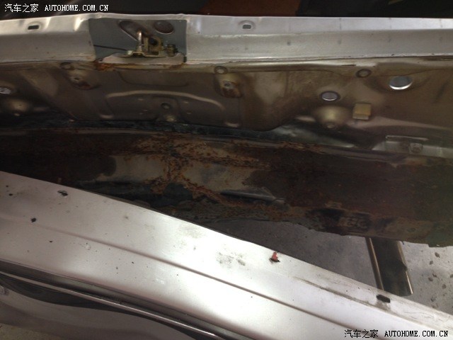

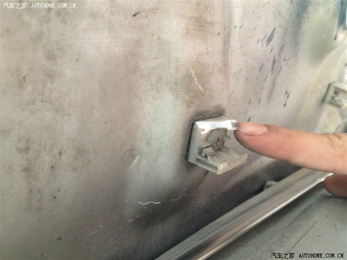

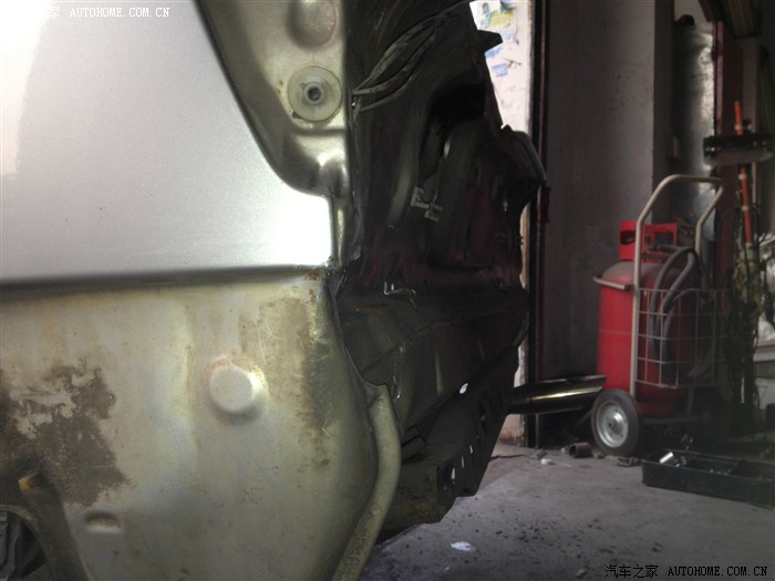

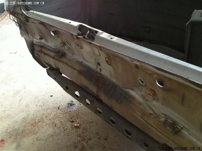

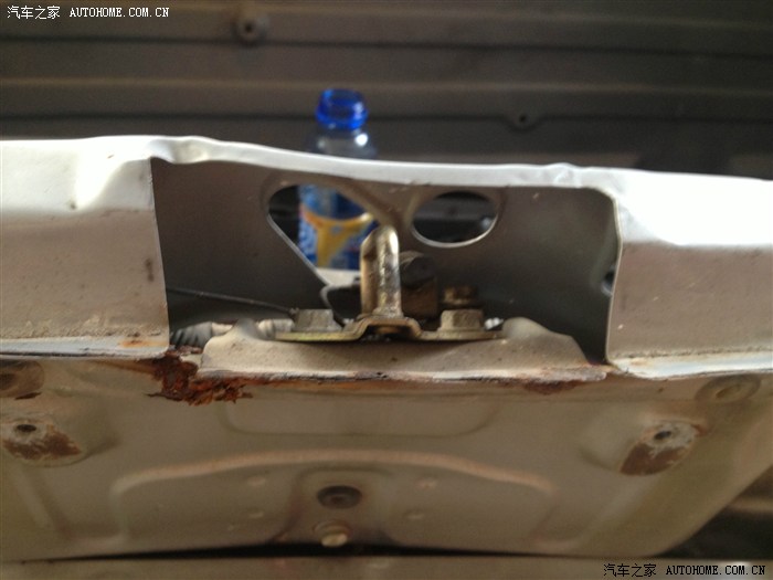

后围板已经变形了,估计找不到好的拆车配件了,只能修复

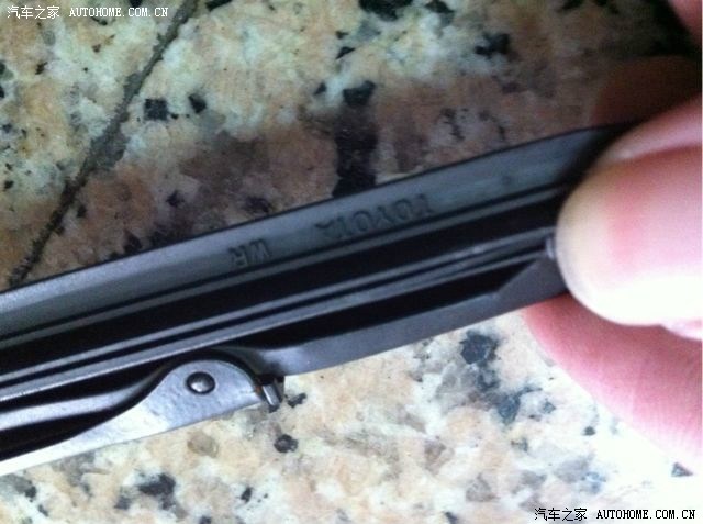

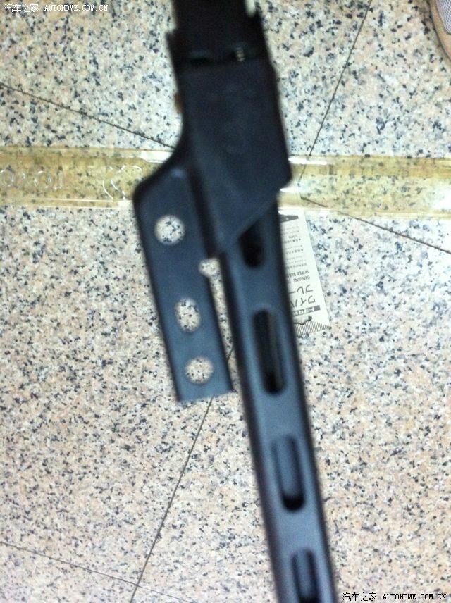

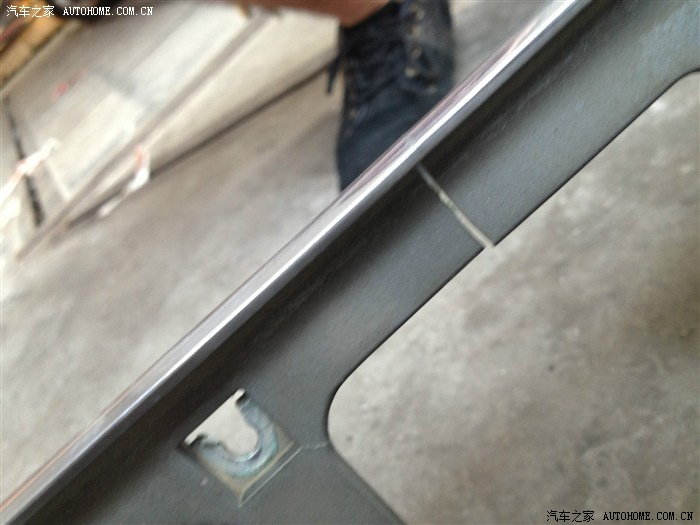

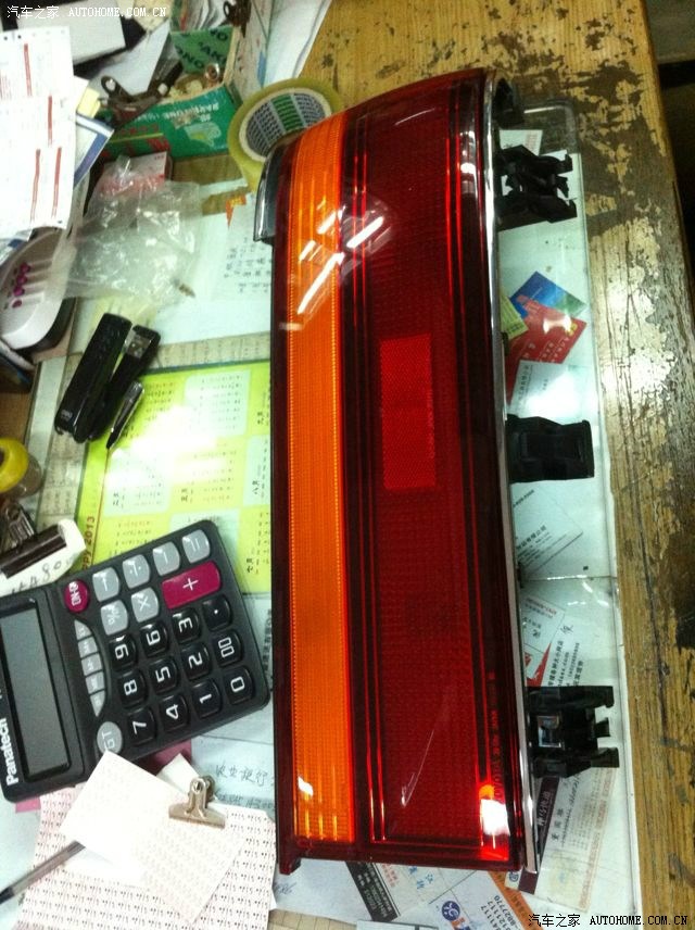

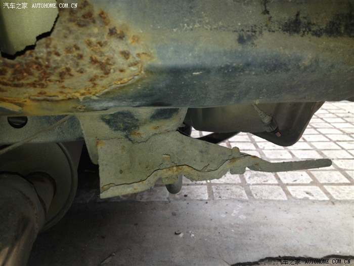

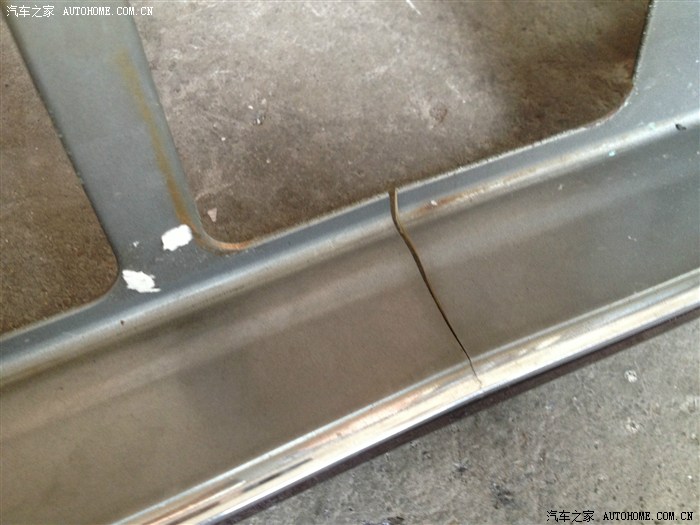

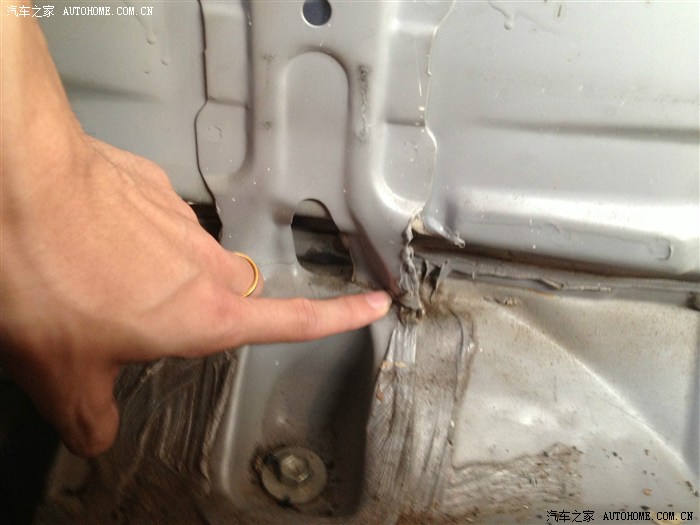

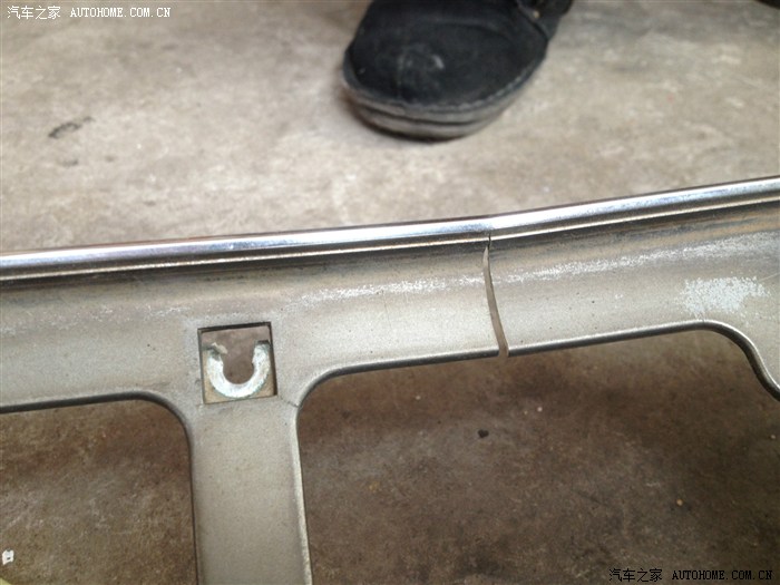

后车牌架断裂了,叫了朋友在日本定了一个回来,还没到,运费加上车牌架一共1050,车牌架650,运费400, 空运5天后到手

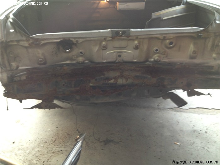

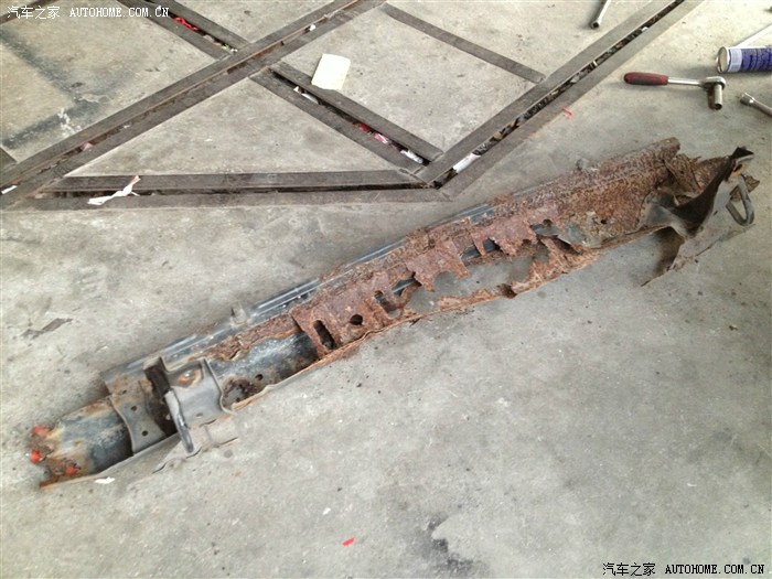

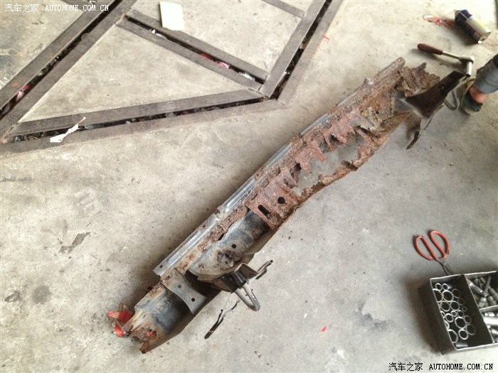

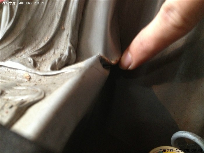

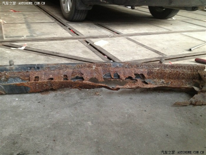

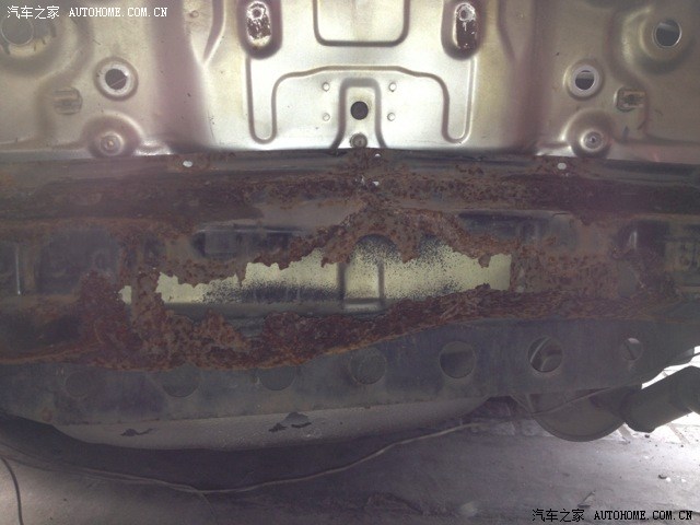

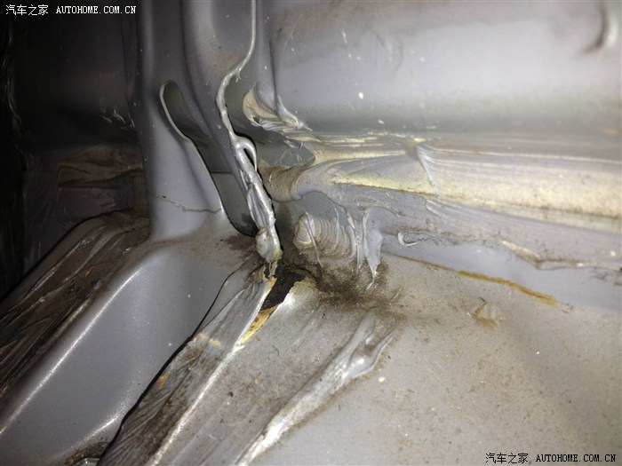

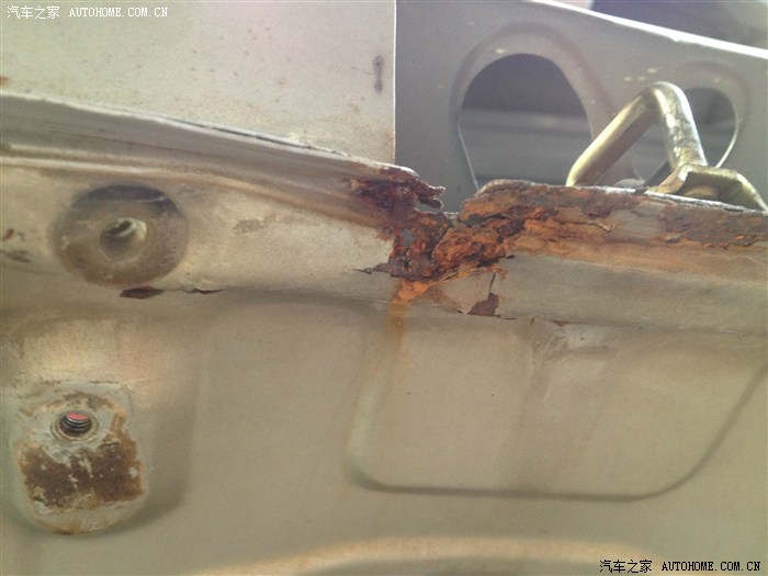

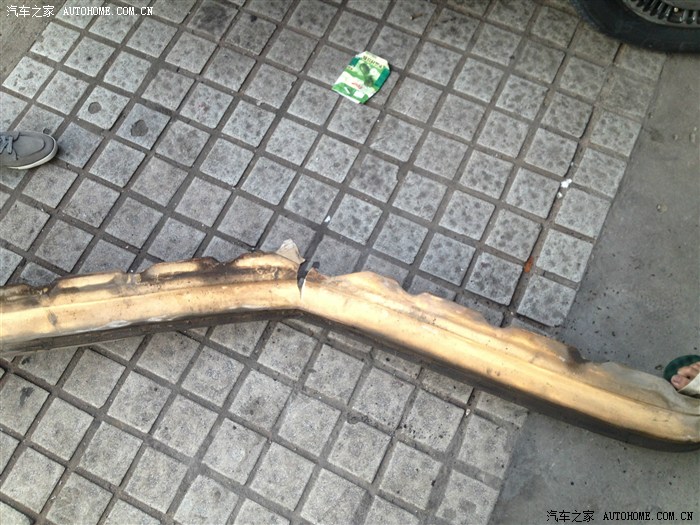

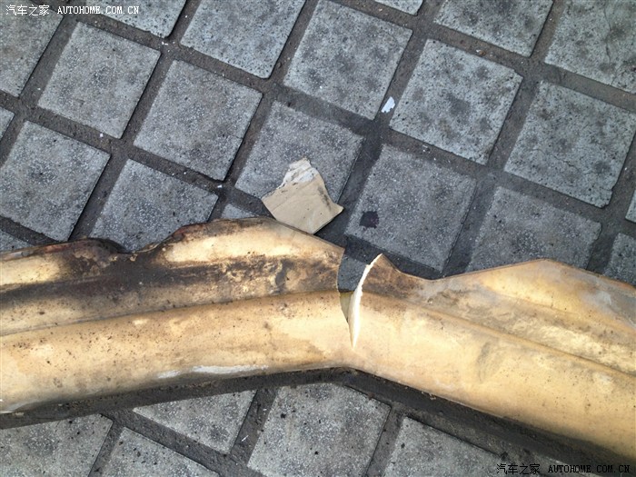

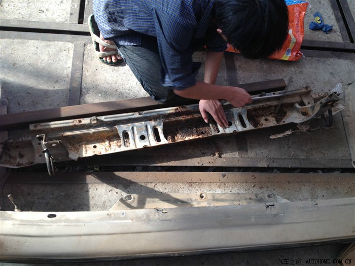

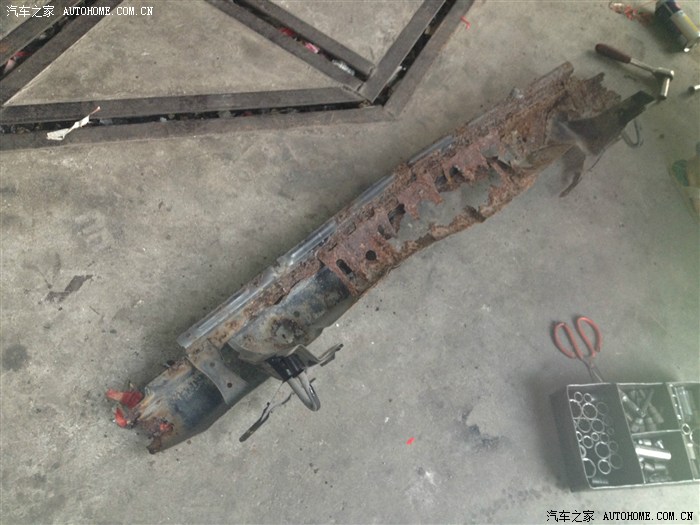

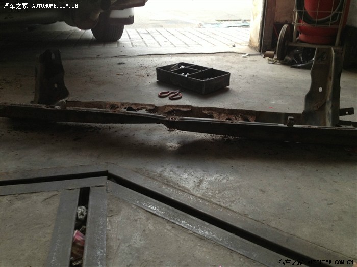

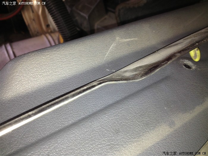

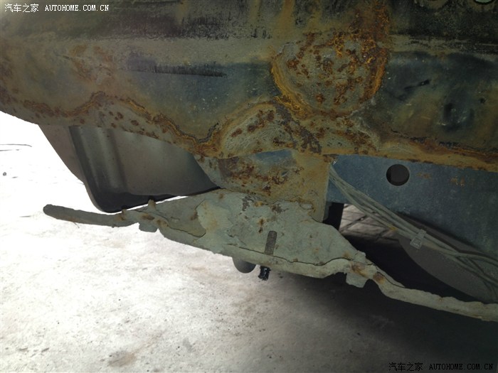

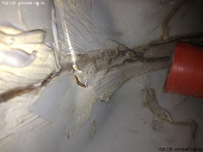

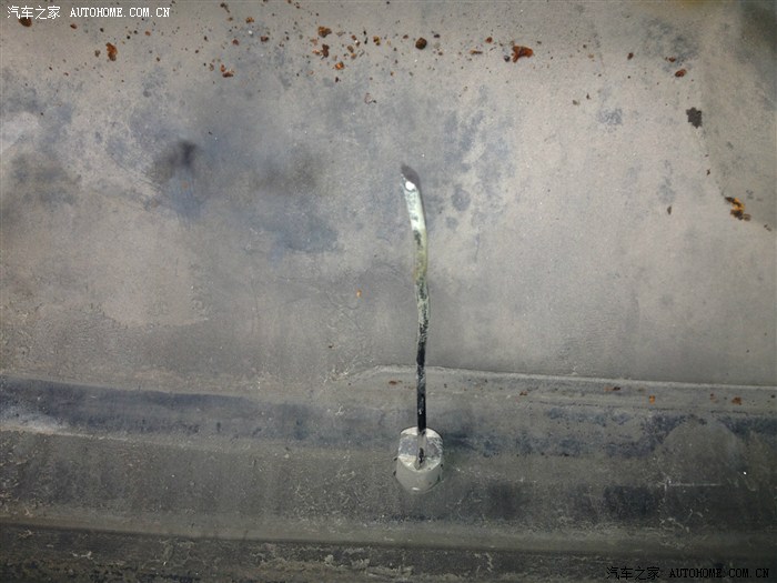

后防撞杠经过22年代历史已经全生锈了,都是防撞海绵惹的祸,下完雨,防撞海绵全湿了,不防撞杠给搞发霉了,如果防撞杠没有发霉的话,就根本不会有内伤

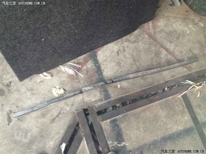

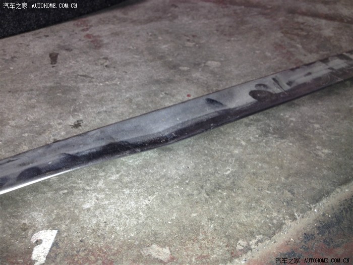

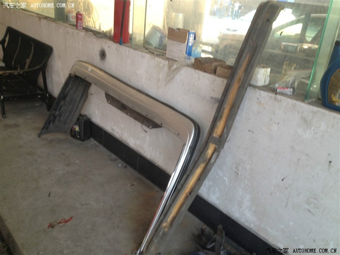

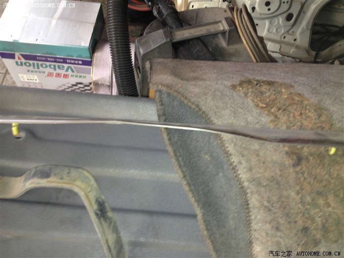

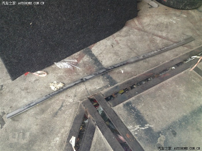

这个金属电镀条非常难找,找到估计也要200左右

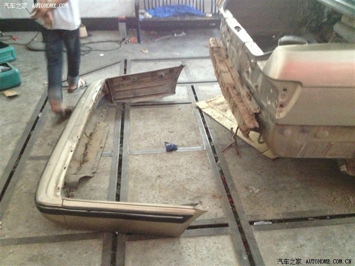

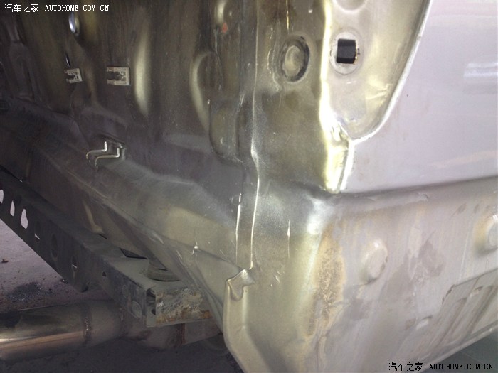

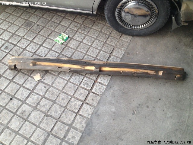

下面另一条防撞杠基本没有生锈和发霉,应为下面的那条没有防撞海绵

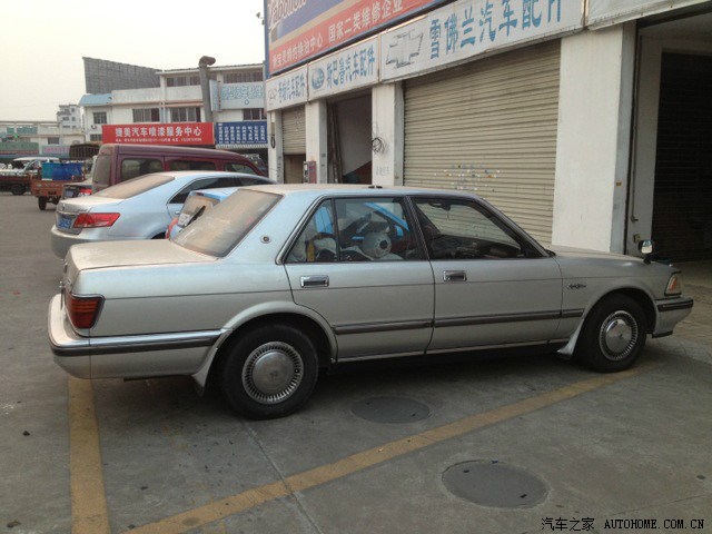

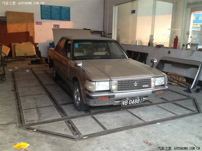

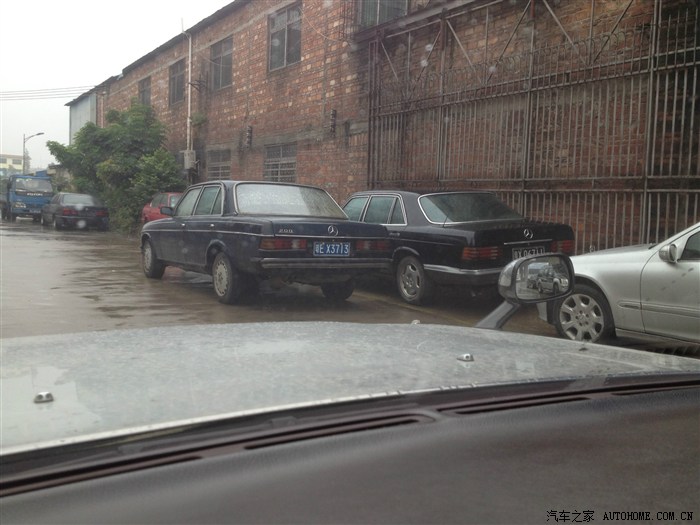

这是我另一台爱车(蓝色),金色的是我客人的车,改了气动避震的,我的是绞牙避震

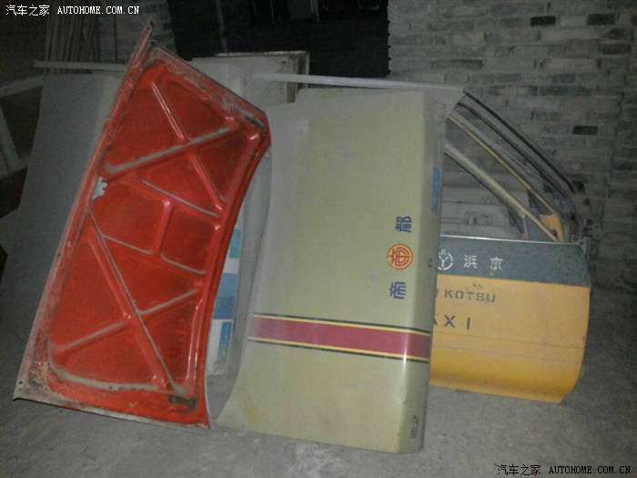

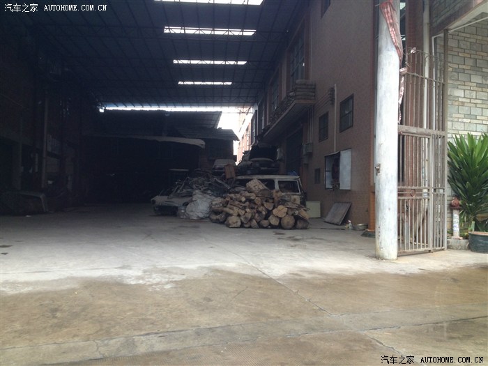

每天我都会来维修厂看看爱车,每天我都好想念他,已经放了一个星期了,配件还没有找到啊

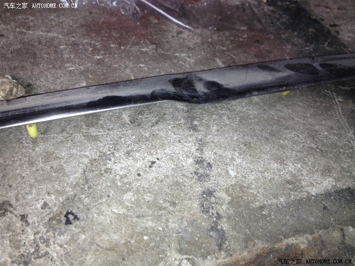

后杠拆下来放了一个星期,发现自动回位了,神奇啊,不过也有一点点凹了,要去买一条,大概在800左右一条,在日本有但是没法运到国内,体积太大了,只能在广东找吧,
