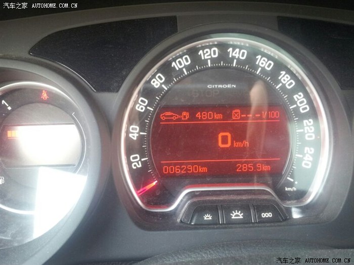

油耗1和油耗2是一样滴

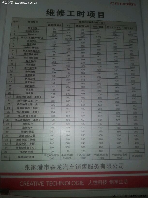

工时费

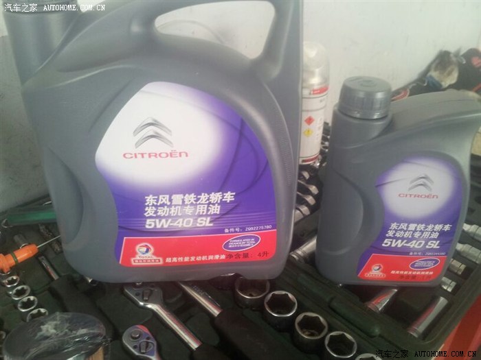

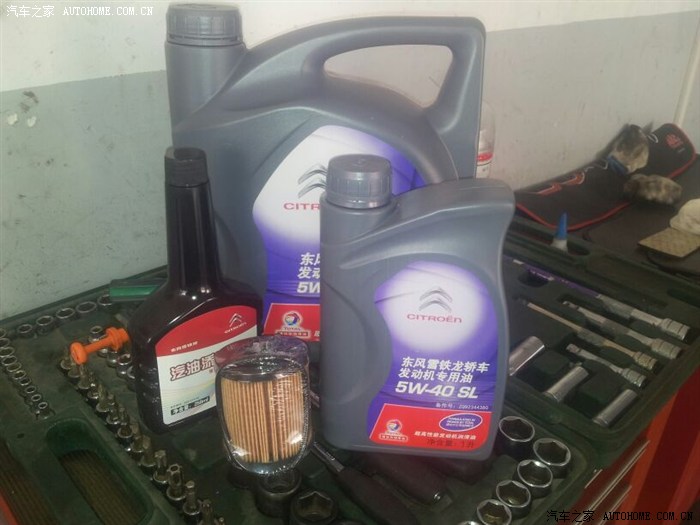

机油,机滤,添加剂

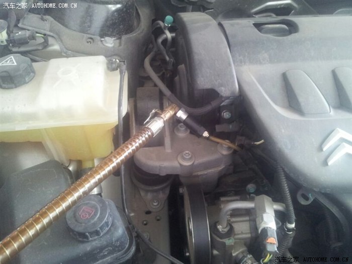

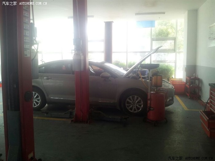

2.0At,抽机油:4S技工说2.3的放油口在底下,所以是放的,而2.0的抽的更干净

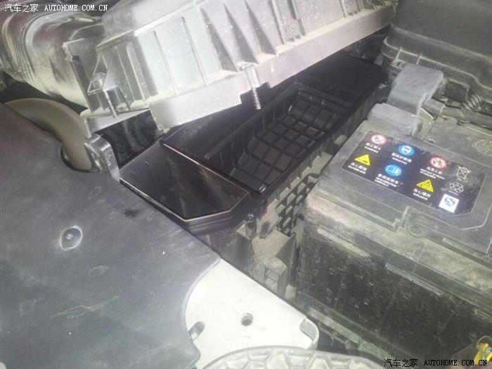

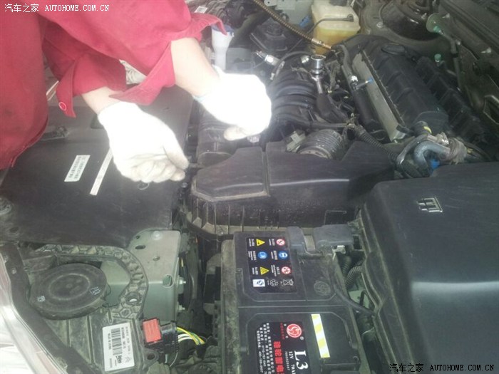

拆空滤

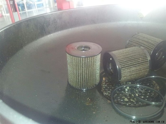

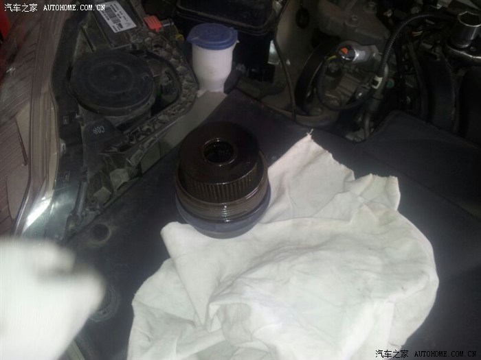

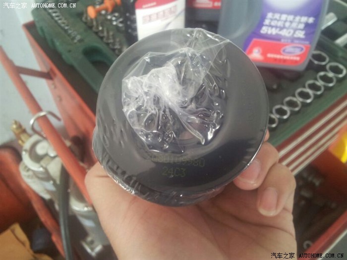

拆下的机滤
新机滤安装

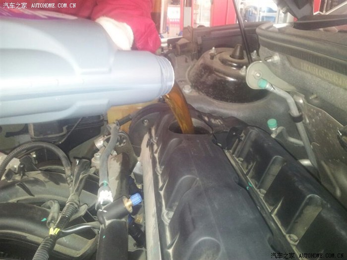

倒入新机油,大概4.3L

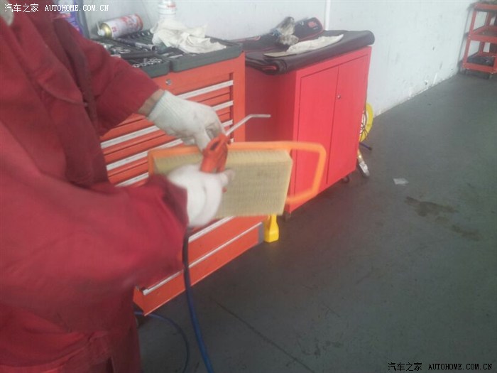

吹空滤
压缩空气吹扫

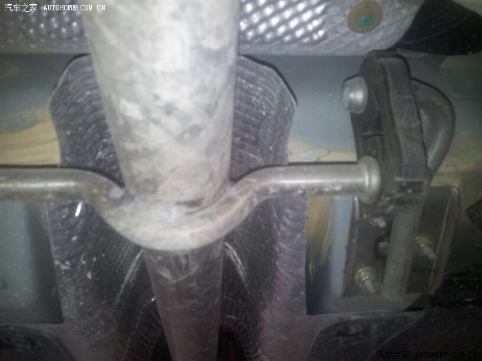

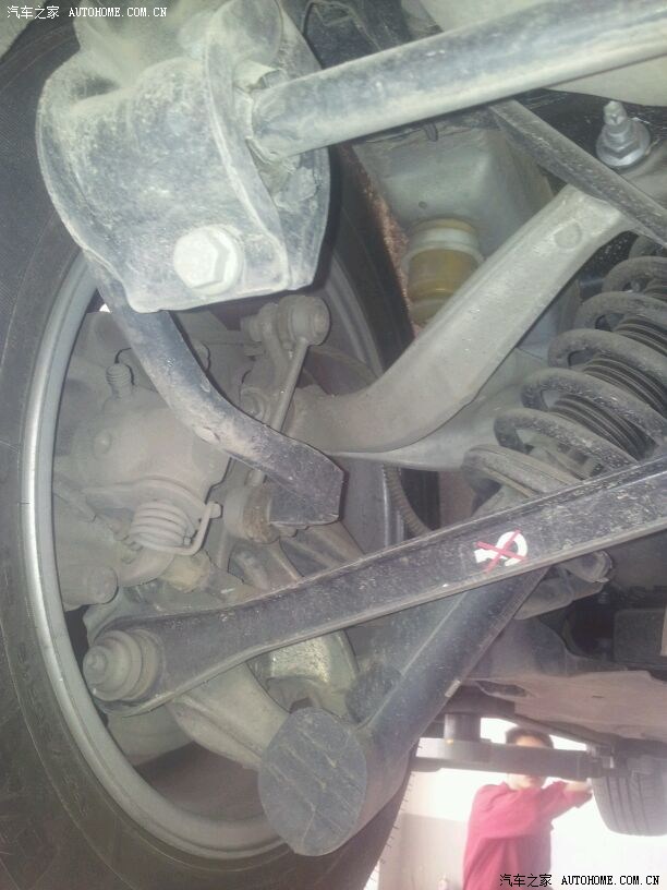

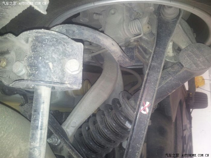

后悬挂

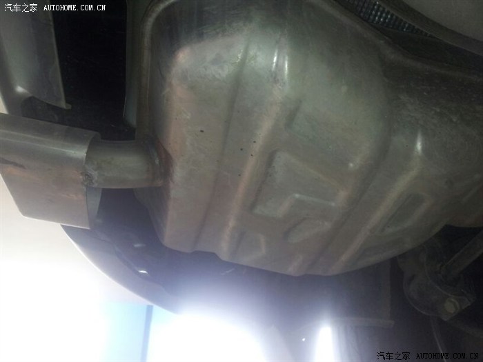

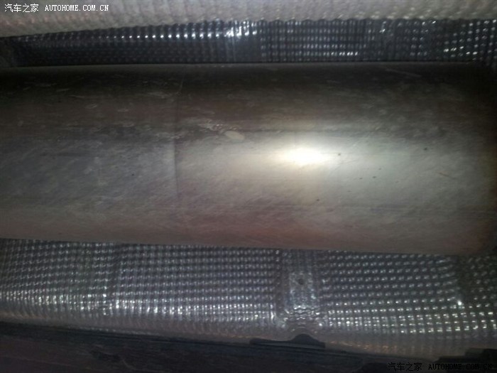

排气管无生锈现象!

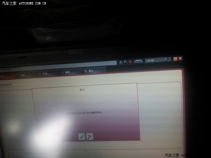

本来想让技工帮我开通隐藏功能,无奈调不到,说雪铁龙的很坑爹,版本不一样,能开通的功能都不一样,让我在网上下了教程,他帮我开通,赞一个,这是技工电脑BSI软件版本,我主要想开通两个功能(下面第一和第五点)。
