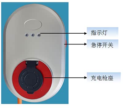

充电桩示意图

1、产品外观
YD-AC系列交流充电桩,通过使用国家标准的电动汽车连接器和智能的充电桩控制系统,以及全面的安全保护功能,可以为具备车载充电机的电动汽车提供交流充电,是目前小型电动汽车的主要充电使用设备。

1、指示灯显示
? 绿色指示灯常亮:充电设备待机,或充电完成。
? 黄色指示灯流水:充电设备正在充电。
? 红色指示灯常亮:设备故障。

3、急停按钮使用
设备故障或是停止充电,按下紧急停止按钮。
