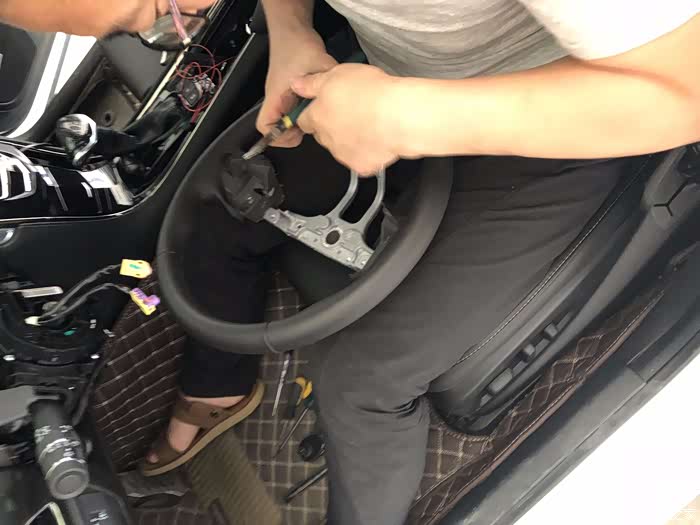

先拆方向盘~~~
要给方向盘挖洞,挖的正好放拨片,挖洞图可以搜帖子,
拨片红色线束接气囊游丝正面接口,右数第三个洞
白色线束起点接气囊游丝背面左数第三个洞
白色线束要从油门踏板附近穿过去引到副驾。
左数第三个绿色插头拔下,
接这个第21针
然后拨片装上试试,可以了么
折腾了三个小时,弄好~~~~
那个拨片比较大,我觉得有点当腿,挖洞的时候一定要细心,不要着急。。。不是很难安装。
