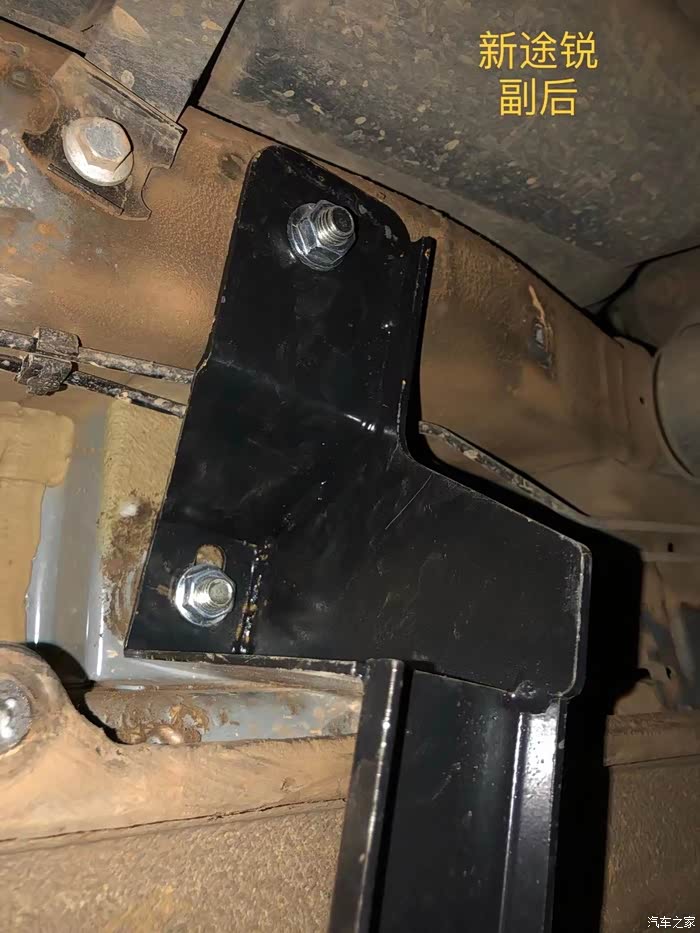

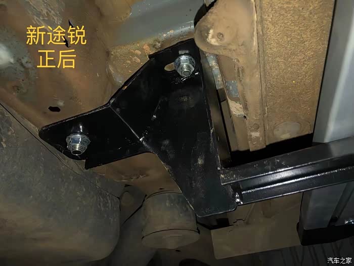

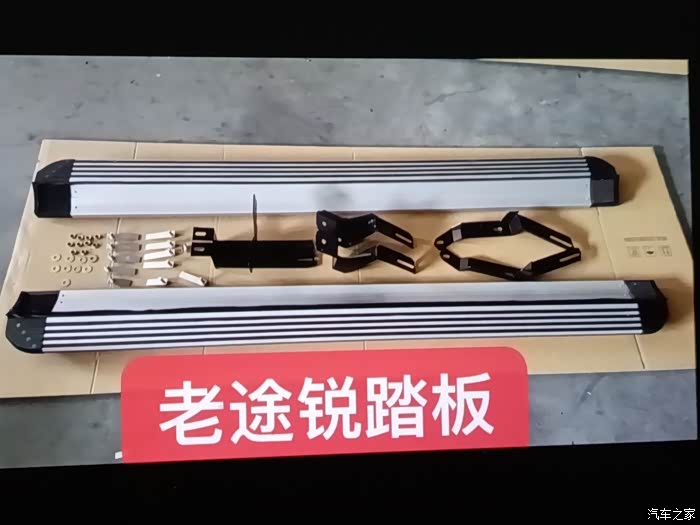

因为家里有老人有时要坐车,原车没有踏板,对老人家略显不便。在网上了解到固定式全新踏板不过七八百元,在太太支持下,购入了一个常州厂商出售的原厂同款踏板。含包装箱的毛总26.5公斤。踏板是铝合金材质,下面的支架是碳钢喷漆。
商家的产品介绍图片如下:
商家的产品介绍图片如下:
本来想如果简单,是否能自己试着安装,但收到踏板后研究了下,安装应该不是那么方便,加上门店安装收费就一两百元,赶上上海降温很冷的几天,最后还是决定到店请专业人士帮忙安装。

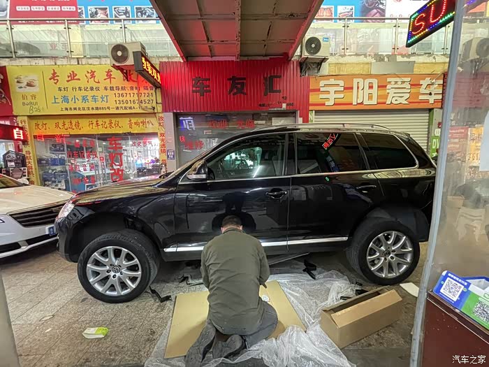

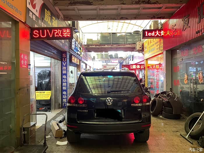

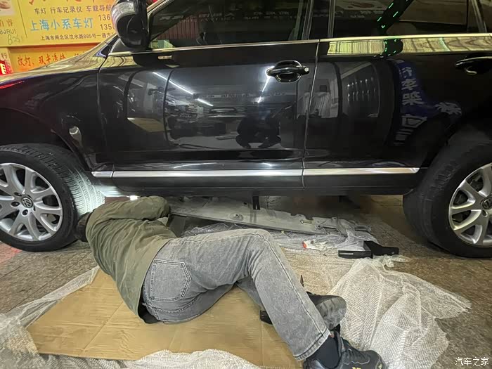

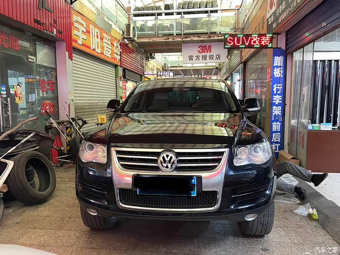

19号一早我到了中环线旁边的一通汽配城,冷清的市场里的门店要么倒闭,要么员工阳了暂时闭店。

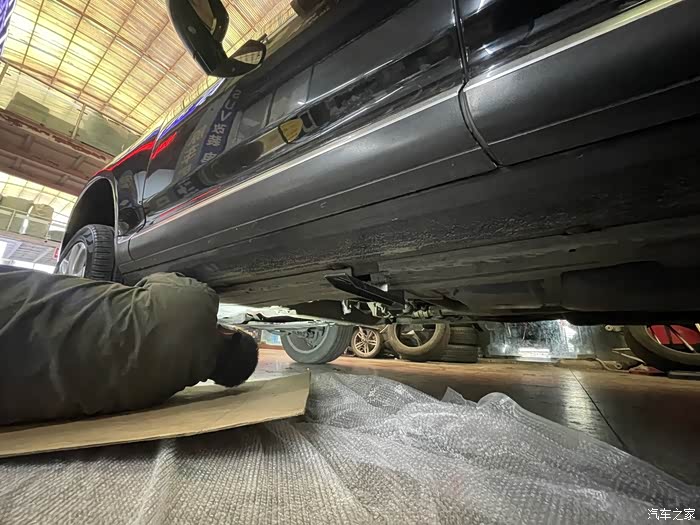

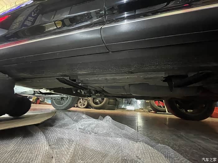

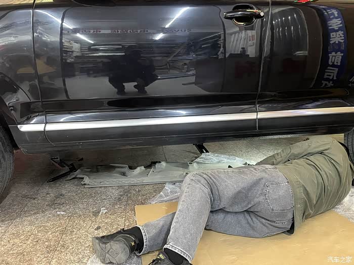

空悬设置到最高,锁定,开始施工
踏板上车前的侧面

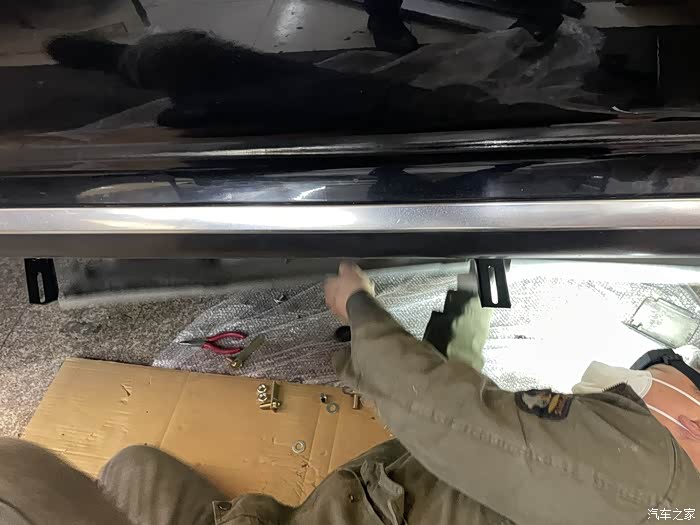

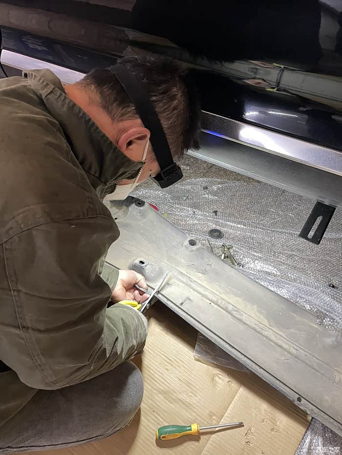

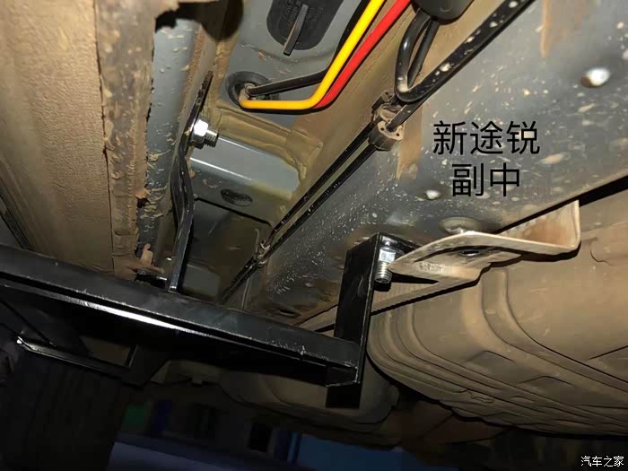

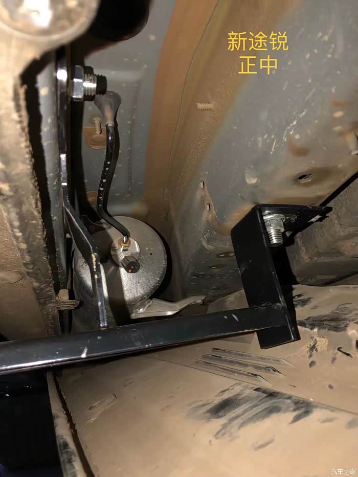

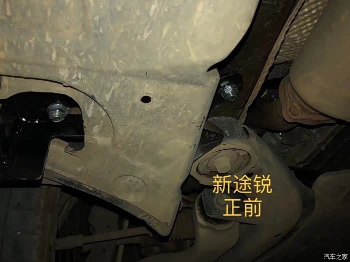

安装支架

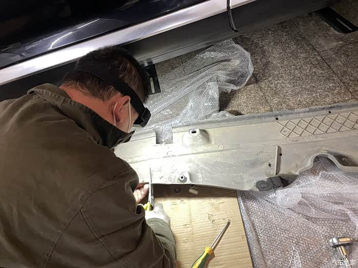

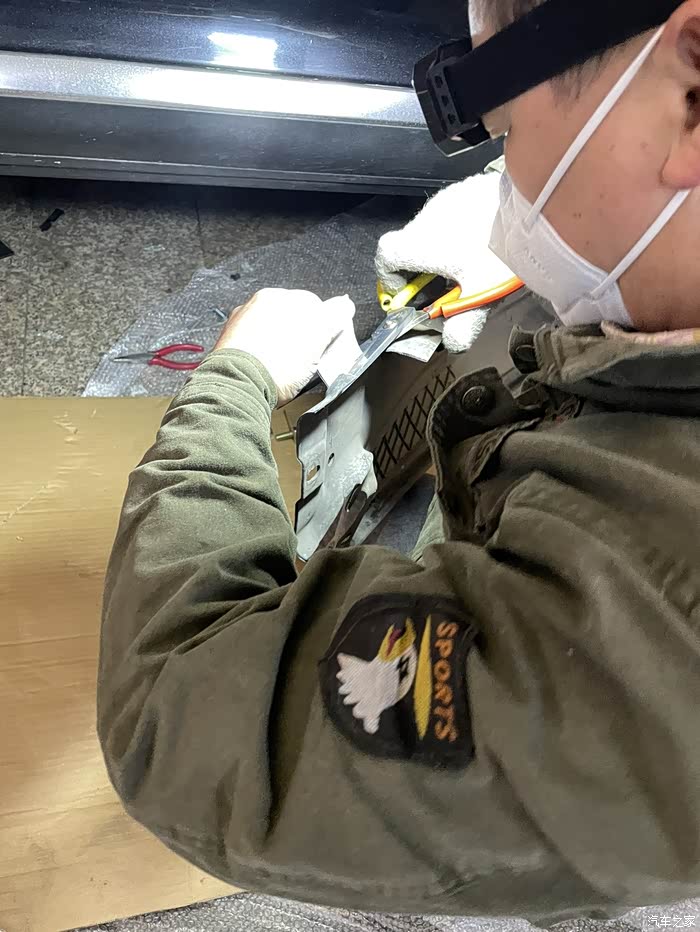

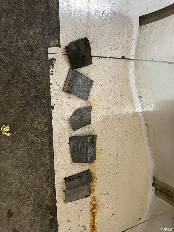

本来踏板商家说都是原车孔位安装,不用改车结构。但是有几个螺孔被车下左右各一个的这个塑料护板遮挡,师傅说要剪掉几个小缺口。心里略微不爽
剪口
实际是前中后各剪了一个口
将护板复位

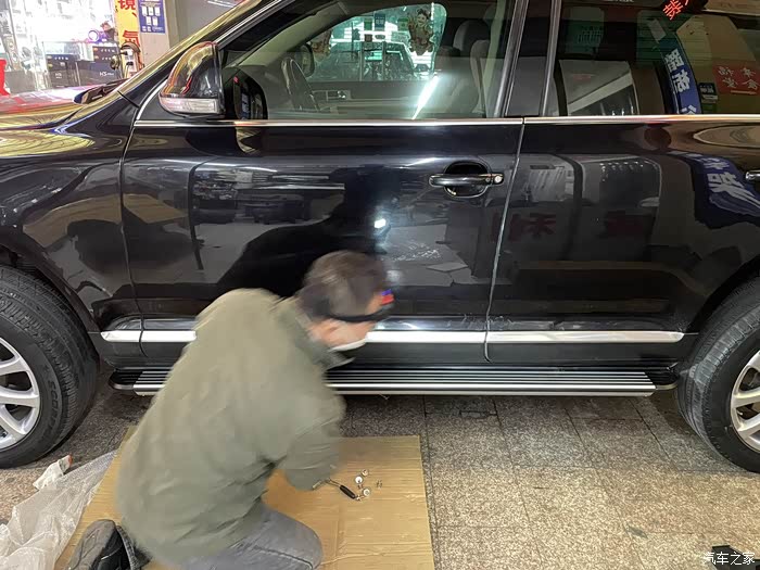

踏板上架
剪下来的几个塑料碎片

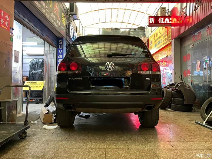

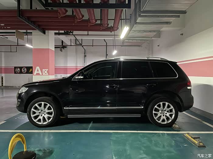

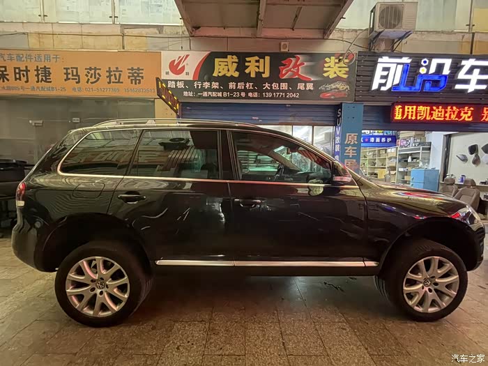

安装结束后,师傅还夸说这踏板质量很不错,铝合金很厚实,现在很多踏板的材料都很薄了。
这是按照完到家后拍的状态照片
对比下安装前
使用感受,踏板使抬脚上车的高度降低了十几厘米,的确有作用,但因为是固定式,脚只能踩到踏板宽度的大半,不是很宽,上下车踩踏时还要讲求点姿势方法

说个插曲,有时世界真的很小:安装踏板的头天晚上,我随意在网上和一家可以上门进行汽车音响改装施工的店咨询了几句,说有机会再详细咨询。第二天我在汽配城里想起这事,心想碰碰运气,问问看那音响改装店是否在这汽配城里有门店。和对方老板联络后,得知对方的店居然就在这里,而且那老板也刚好在店里。我按照他说的门店位置找过去,居然就在我按照踏板这家店的同一条通道,隔壁过去四五家店而已
太巧了!请老板到我车上对音响做了评估和改装方案的沟通,没做什么决定。或许以后会小改下喇叭吧,原车的的确就是音响而已。
