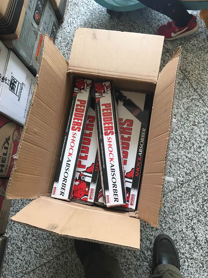

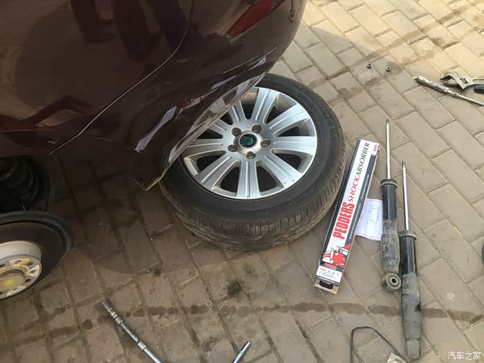

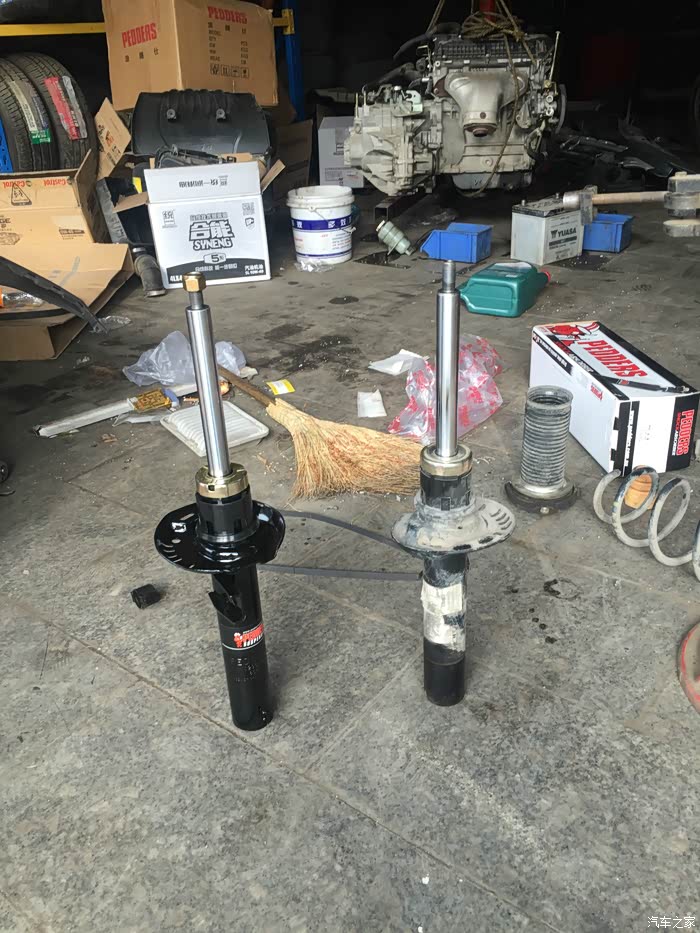

        我更换的减震器据说是澳洲知名品牌派腾仕PEDDERS,选择这个减震器的原因主要有两点,一是朋友推荐的,主要是他也刚做这个品牌,已经安装好多车了,反馈不错,我以前发过更换张紧器的帖子也是在在这换的,到目前为止,我的昊锐发动机侧盖一直都没有漏油,所以技术还是可以的。二是我在网上搜过这个牌子的减震器,国内这个牌子减震器好像不是太多,而且大部分是越野车用这个牌子减震器,还有就是这个减震器都是专车专用,在不失操控乐趣的基础上,提高舒适度。为了防止广告直接上图
用的水果机,照的少,凑合看吧

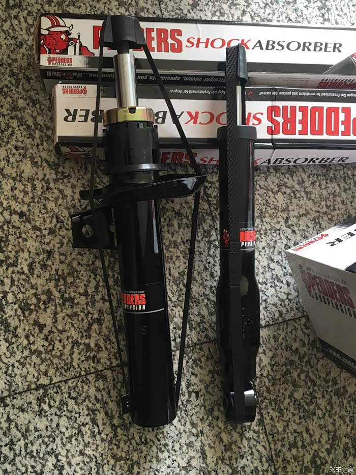

昊锐专用
看着还不错

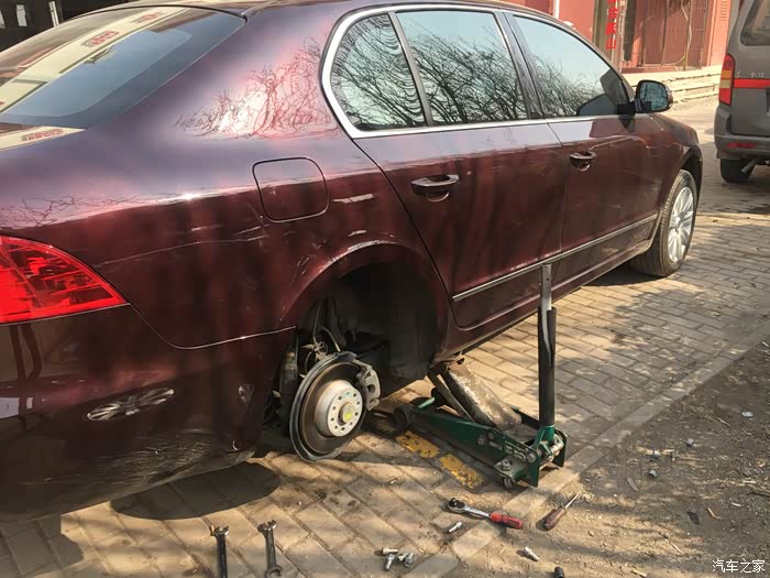

拆后轮
后轮已拆完

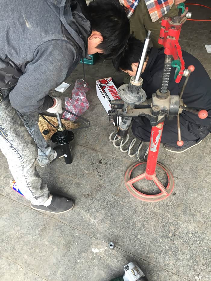

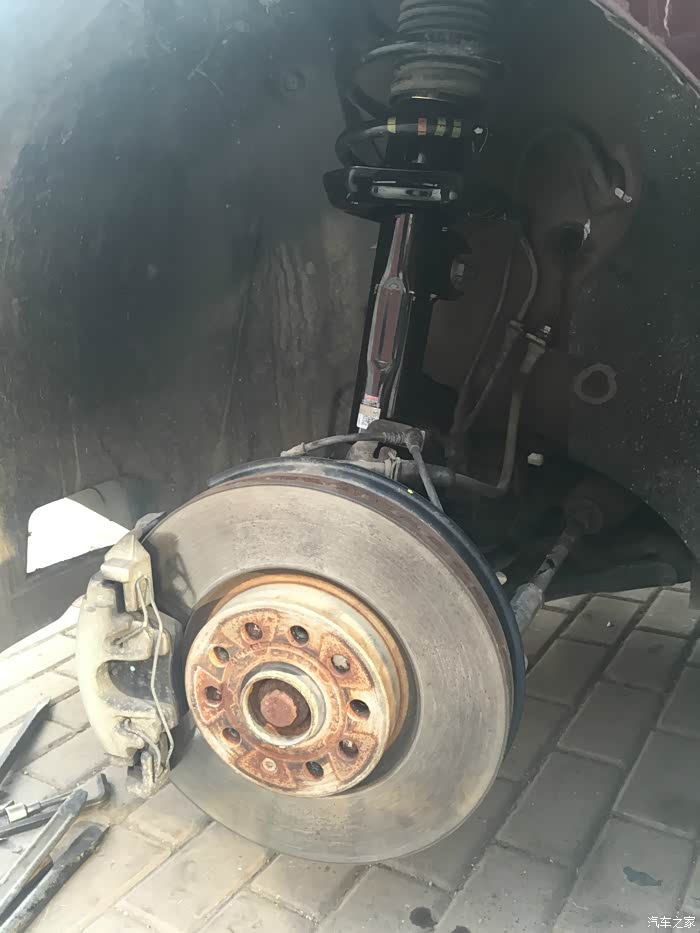

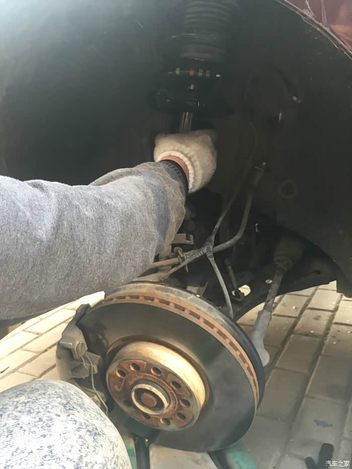

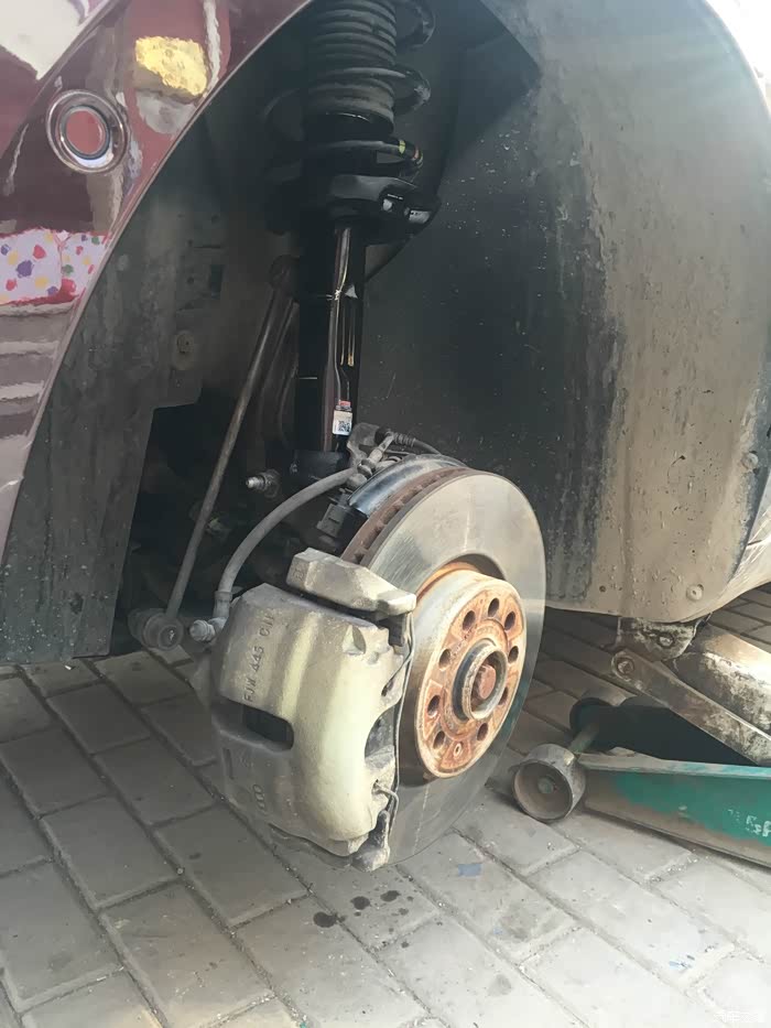

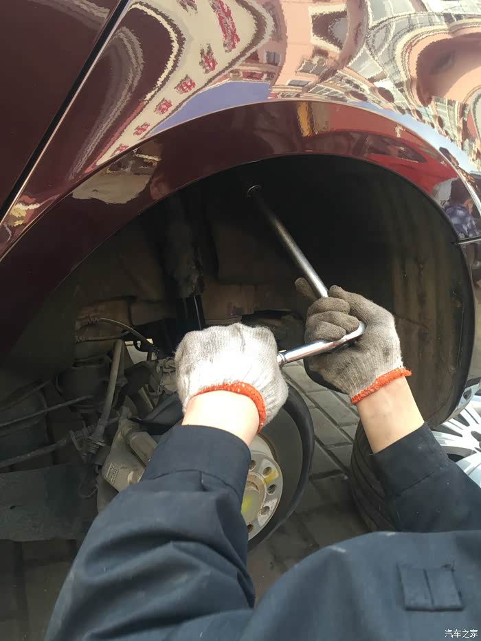

拆前轮
新旧对比,一样的尺寸

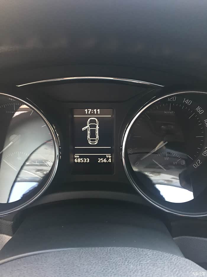

目前公里数,自己装了电子罗盘及多媒体导航模块(忘拍了)

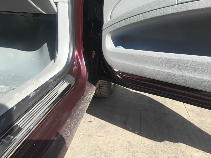

还有两张问题照片
车友能看出这俩张照片哪里有问题吗?

       安装减震器完事,目前开了一周了,说说感受,急刹车点头比以前好的不是一丁半点,转弯侧倾好多了,高速过坑洼路段那种坐船的感觉好多了。总的来说效果还是挺满意的。

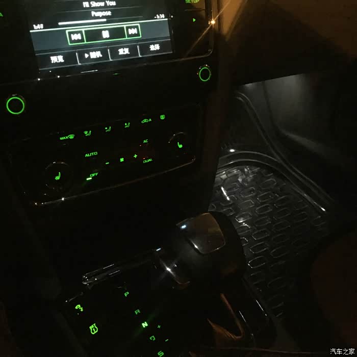

       1,外面加装前排座椅加热(因为换了带有自动内循环按键的空调面板,所以自己又加了空气质量传感器,要不电脑检测有错误)
       2,原车多媒体加装导航模块(分辨率较低,有车友发过帖子)
       3,电子罗盘,

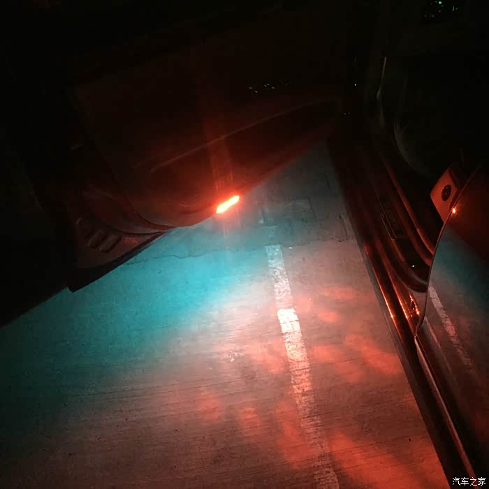

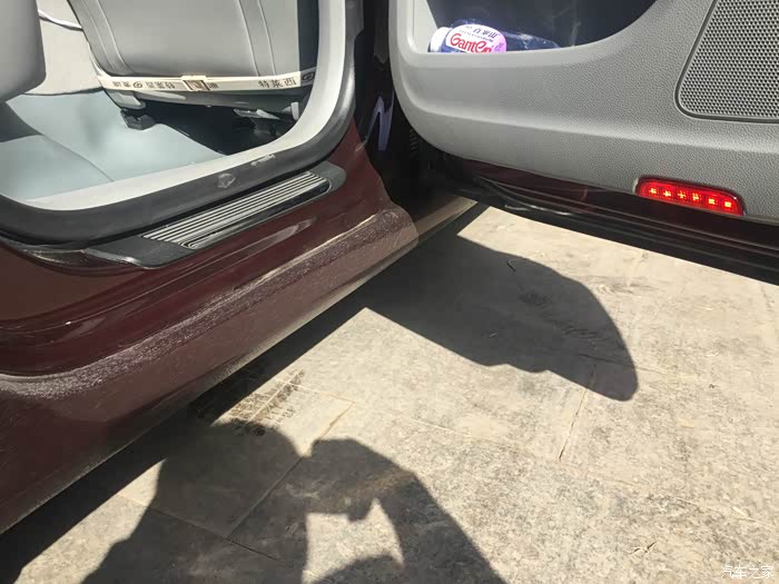

       4,四门门灯、及前后脚窝灯
       5,四门密封及后备箱密封(个人感觉发动机仓没必要做),高速风噪有点效果,但是主要效果还是防尘。上面有图片为证。
       6,不知道是自己运气不佳还是通病,我的昊锐也有呛人的味道,最后找到竟然是车内地绒的味道,反而黑心棉没有味道,最后在朋友的建议下直接铺了一层厚厚的硬地胶(优点:车开到烂,不铺脚垫也踩不坏,没有味道。缺点:因为太硬,所以菱角处都是一块块粘的,而且大包围脚垫不合适了,上面有两张照片能看出来铺的硬地胶)

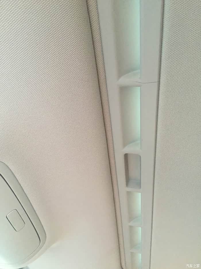

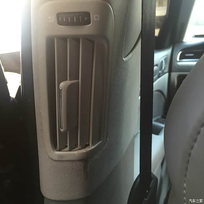

         2,小毛病太多,15年冬天,我的天窗面板裂了,B柱空调出风口有一个坏了(已用胶粘上),异响多等,副驾驶抽屉照明灯没有了,不知道是灯泡坏了还是怎么了。过年那段时间,开远光卤素灯时,左右远光卤素灯不是同时照亮,而且有错误代码,用5053清了几次,到现在就没出现过,不知道什么原因,不知道有车有出现过这个毛病吗
