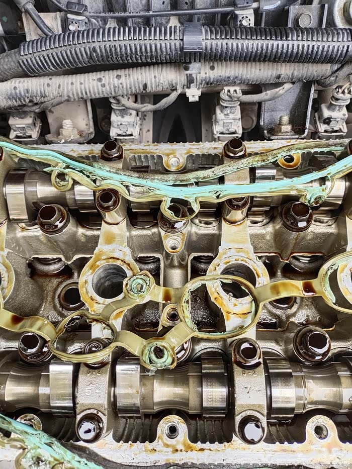

前几年换的铝盖,发现还是漏油,之前看帖子说铝盖的话,螺丝十牛太大了,确实,十牛下去,垫子炸出来了,这次吸取教训,带带紧得了,不然又要漏油了
垫子炸了
垫子炸了
垫子炸了

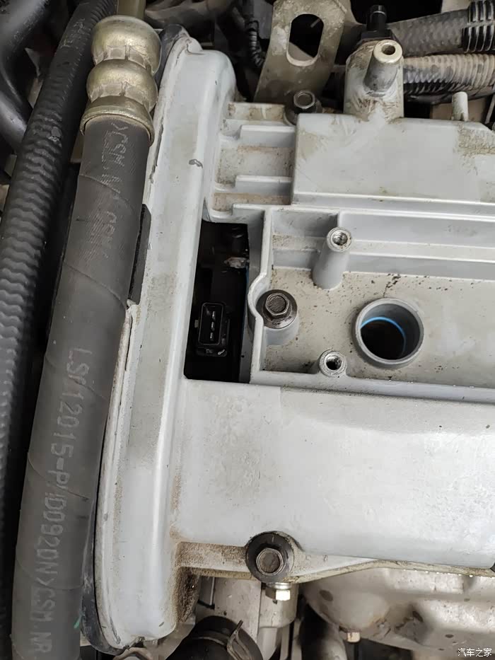

拆下的铝盖,垫子裂在盖板上了
垫子坏的严重
垫子不行了

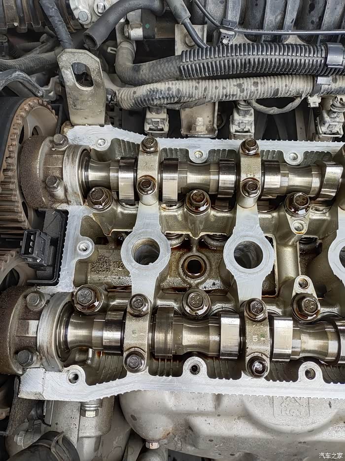

搽搽干净
拐角地方打胶,十分钟后安装
拐角打胶
打胶
打胶
十年的力矩扳手,发现太大了,随便拧紧得了
拧的差不多了,垫片往外滋的不多
垫片还可以
垫片还可以
