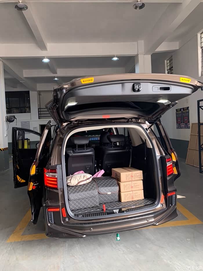

某宝买的上吸,包安装,我在广州到店安装。
在论坛看都说上吸比较好,所以最后选的这个索雳上吸。
店保修2年,希望质量靠谱!
张开pp拍一张准备开工啦!

电尾门安装结束,顺带按照了迎宾踏板和流水轨道灯

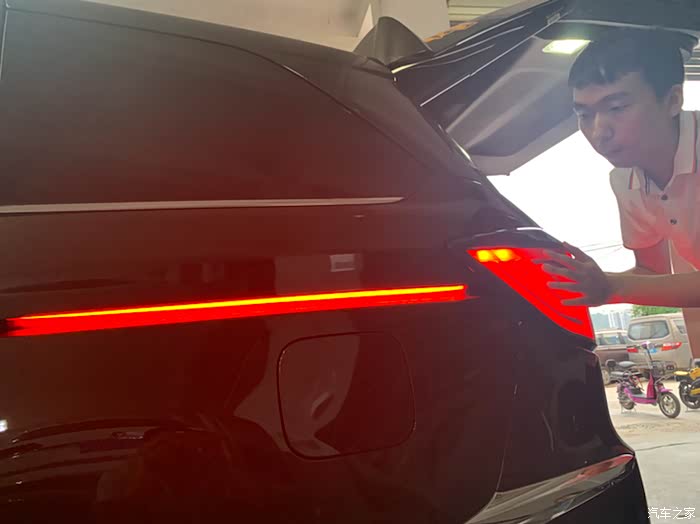

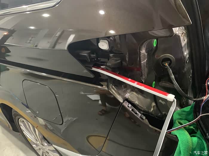

要拆后尾灯,直接插进去,现在不用贴的啦挺好
就是这样2根
帅气的安装师傅被我sailing镜头了哈
我选的红黄,还有白黄
转向同步亮,晚上车灯开的时候亮红
