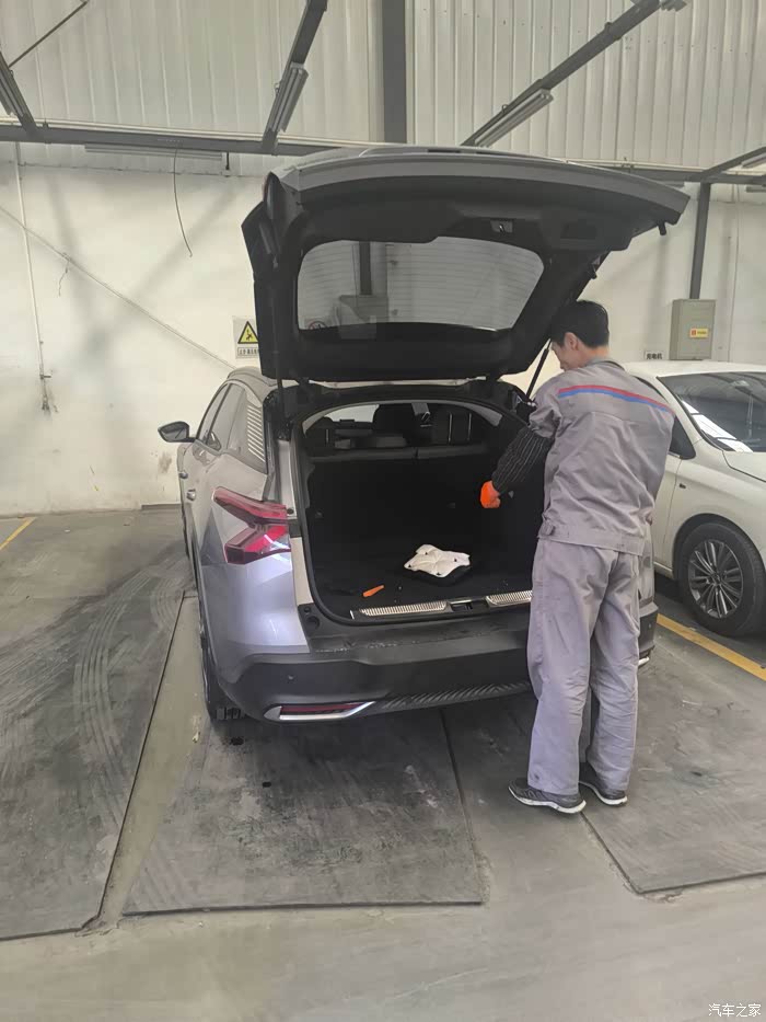

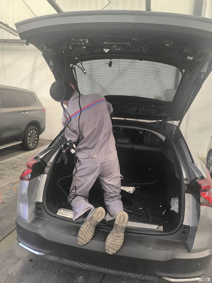

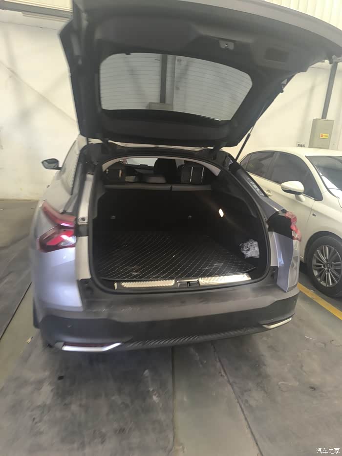

你的凡尔赛加装电尾门了吗,我的凡尔赛是一级车不带电尾门,其实也还好感觉,但是有电尾门太方便了,轻轻按一下就行,特别方便,于是不断攒积分,盼星星,盼月亮,我的积分终于攒够了,换电尾门了,我迫不及待的就兑换了,住的地方离4 S不远,上午咨询后下午就去安装,店里有现货,师傅先把老的支撑杆拆了,把电尾门支撑杆装上,电尾门支撑杆分左右,装上后开始拆后背盖里面的饰板,完了要打孔,把电尾门支撑杆的线走到里面,还把后背门上的锁块也换了,还有个控制器装在后背盖里面,不得不说,原厂的就是原厂的,预留的都有位置,装上都刚刚好,然后走线,一根要去搭铁的地方,一根要去前面仪表台,安装开启按钮的,大概用时俩小时吧,一会分享图片,后背盖里的线慢慢的理好,扎带扎上,看上去跟没加装一样,还有后背盖装的那个按钮那一块,也是相当完美,在这我建议大家还是装原厂的,匹配度真的非常好,装完开启关闭,用遥控器,用按钮,全部试了试,非常好方便多了!
