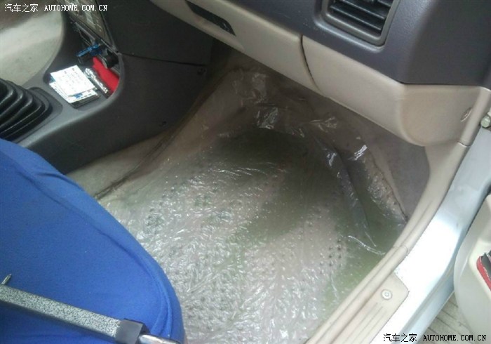

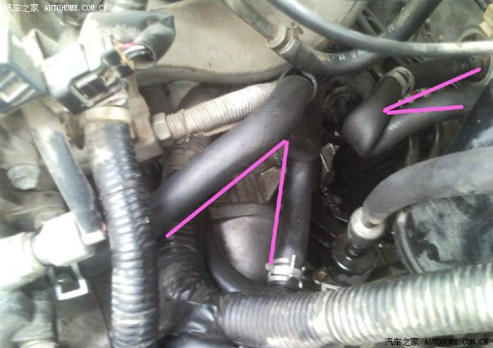

车车上次漏冷却液了,把车内都搞湿透了!初步怀疑上暖水箱坏了!
当时解决方法就是把冷却液进暖水箱的管子在外面做了个循环,使冷却液不经里面暖水箱走!

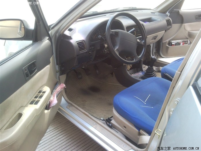

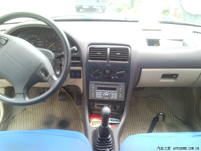

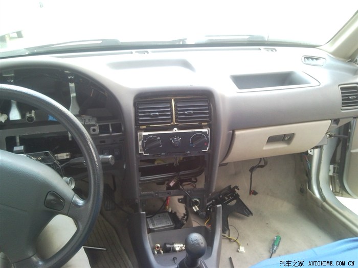

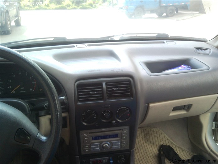

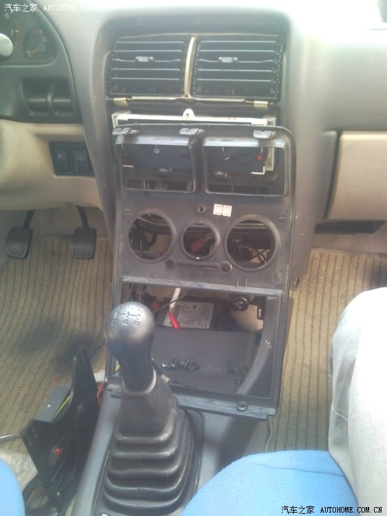

好直入正题!这就是没拆之前的中控台!

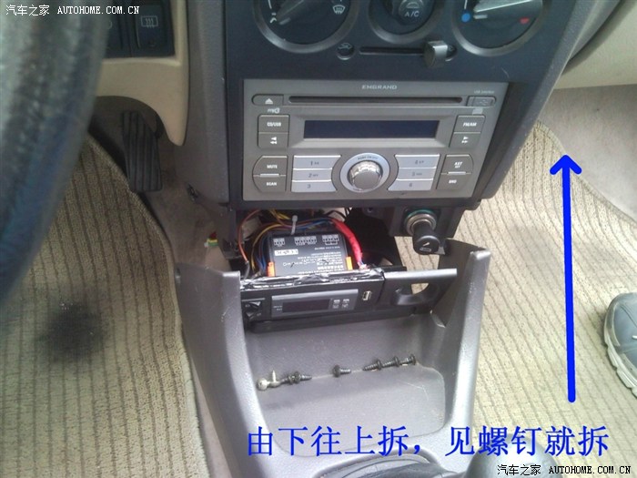

开始来了,由下往上拆!

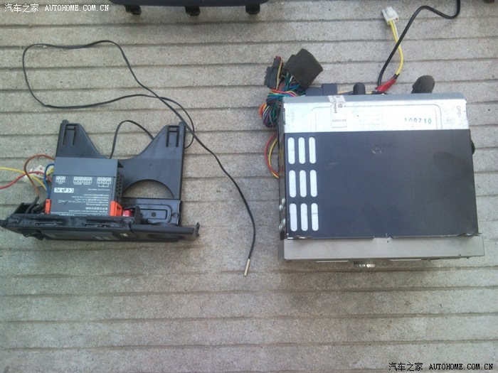

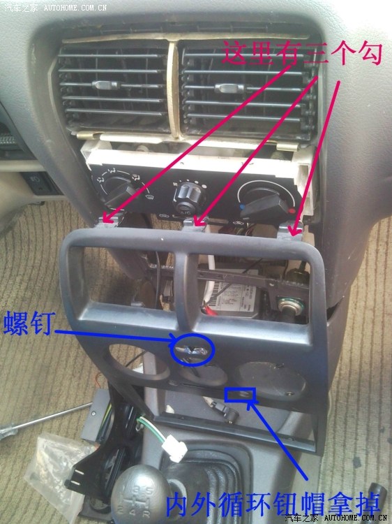

这就是拆中控CD面板的图解!再把CD机拆下!
来个反面的!

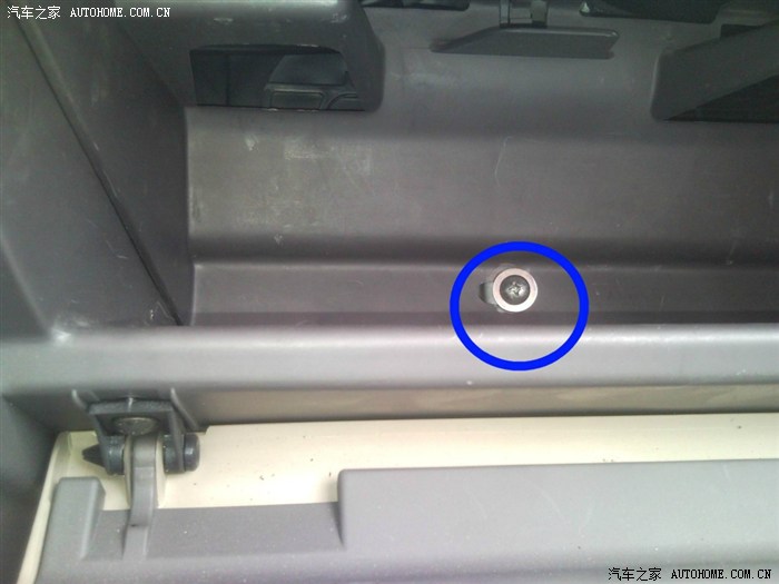

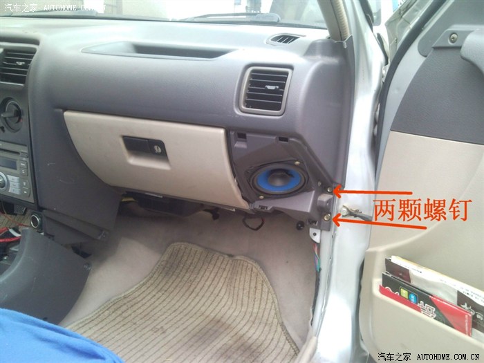

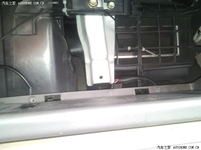

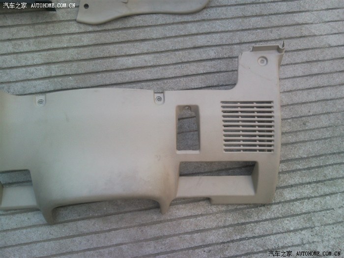

拆副驾的储物箱的内板,看里面有一螺钉
拆完后的图,可以看到风机了,如果清理风机就这样就可以拆了!

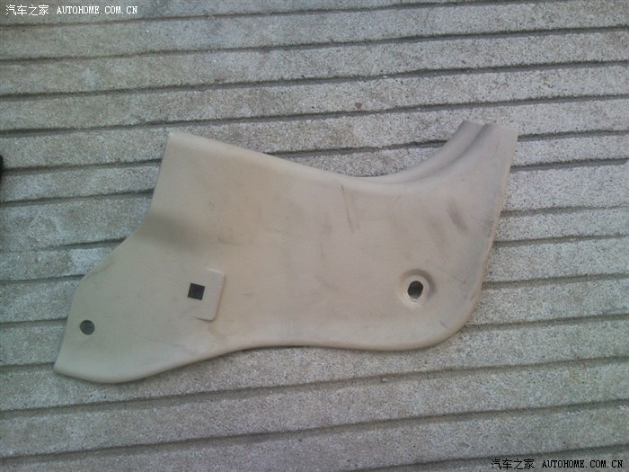

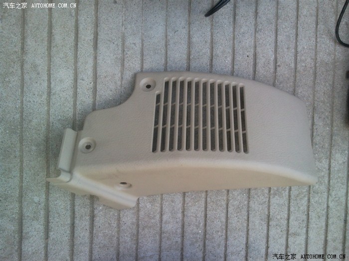

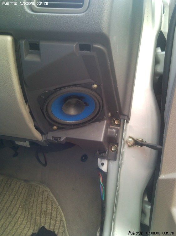

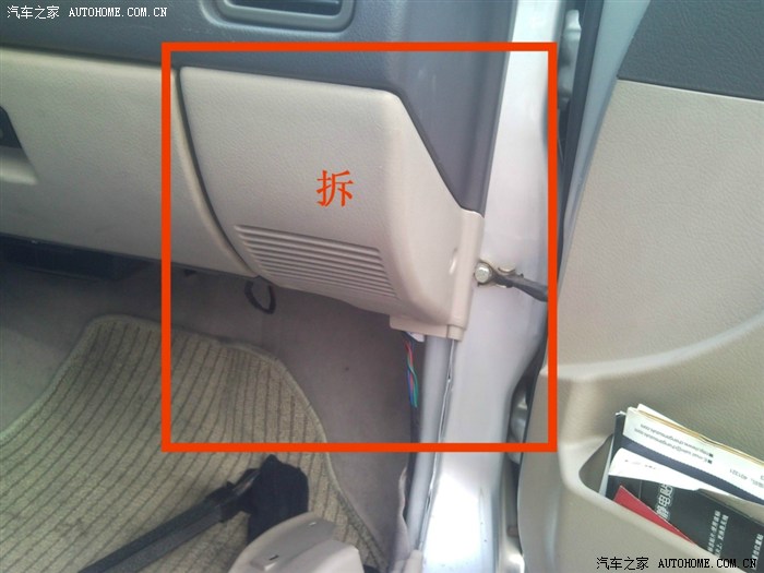

开始拆右小盖
拆完的图

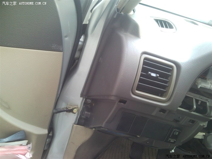

开始拆左小盖
拆完的图

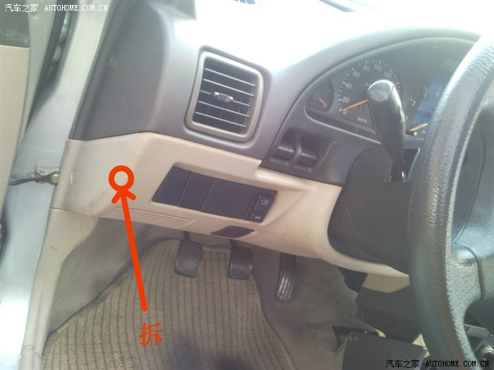

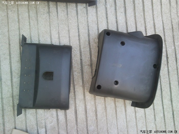

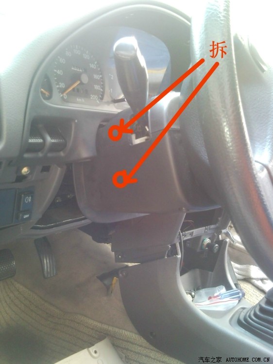

开始拆方向盘的上下盖
拆完的图

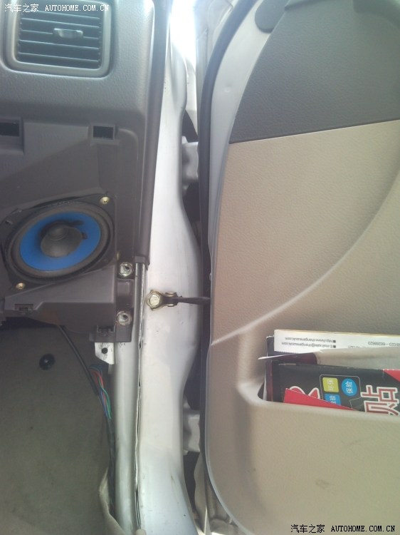

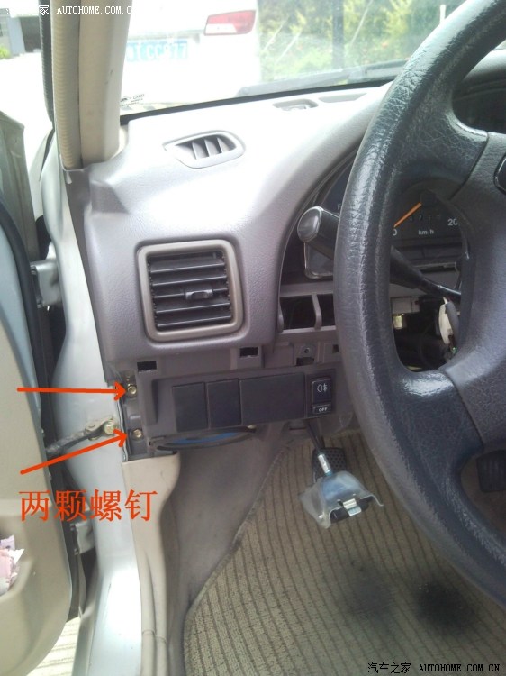

开始拆中控台的螺丝钉了先来右边的
拆了螺钉的图
再拆左边的螺丝钉
拆了螺钉的图

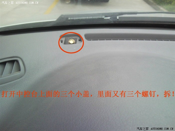

看,还有上面的三个螺钉(这要把上面的遮丑盖拿开才看到)
拆了螺钉的图

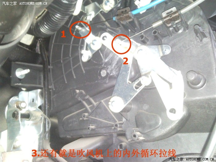

什么螺钉都拆下了,试试拉拉中控台看看,有松动了,好像有东西拉住!想想,哦原来是一些拉线没拆!
来,拆下,看图!

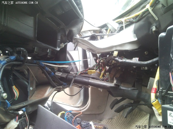

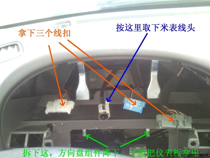

再拉拉中控台看看,还是拆不出来,看来是有些线拉住了,把头钻进去用手电筒看看!原来是仪表板有线
,还有米表线!好开始拆仪表板了!

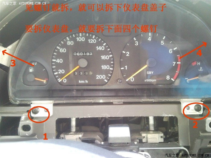

先拆下仪天板的外盖!

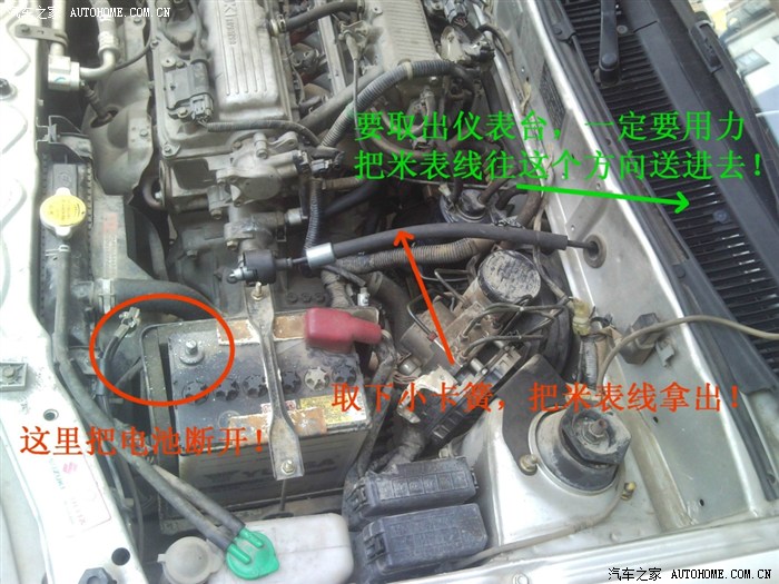

然后断掉电池负极,把米表线从减速箱拆下!注意,要把仪表板拿出,一定要把米表线慢慢往里推!

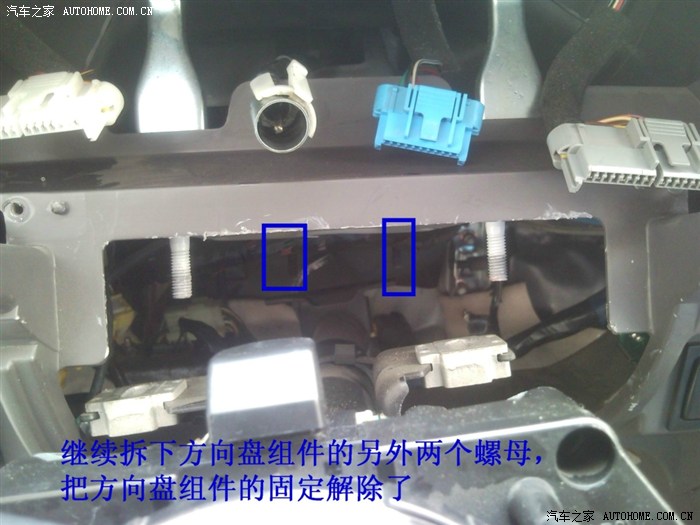

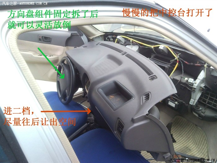

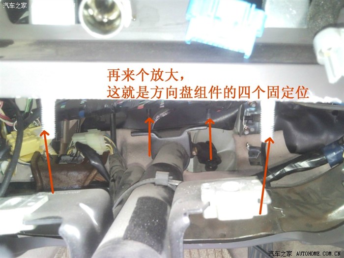

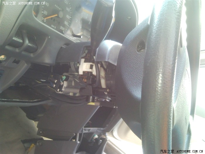

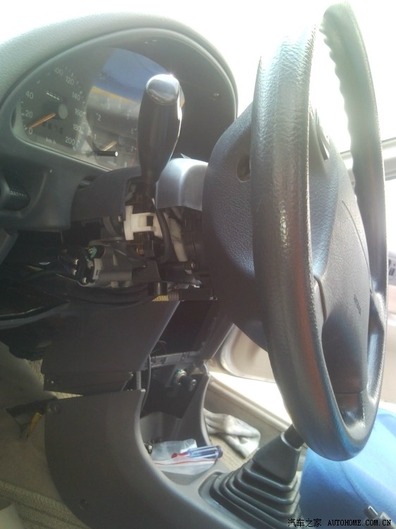

看这就是拆下仪表板的图,有一关键就是仪表板要拿出来,一定要把方向盘组件降下!这就要拆下这两螺
仪表板拆后,为了方便方向盘组件降到最低(为能最大打开中控台行程有用),继续拆它的固定螺钉!
来个放大图
上图,看都拆成什么样了?

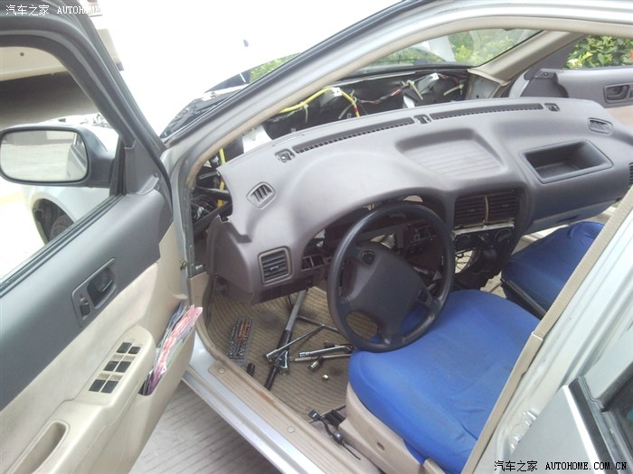

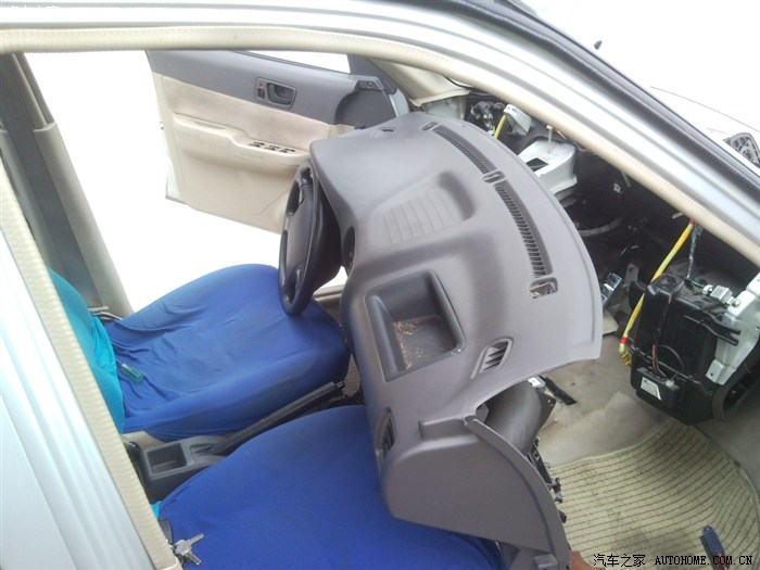

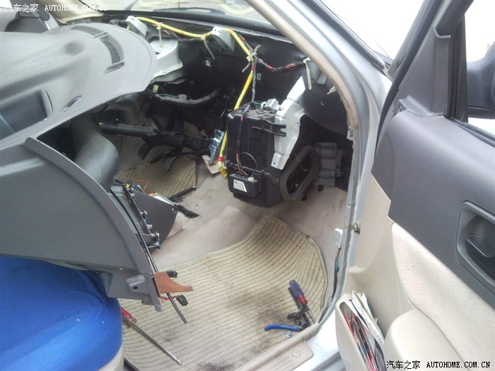

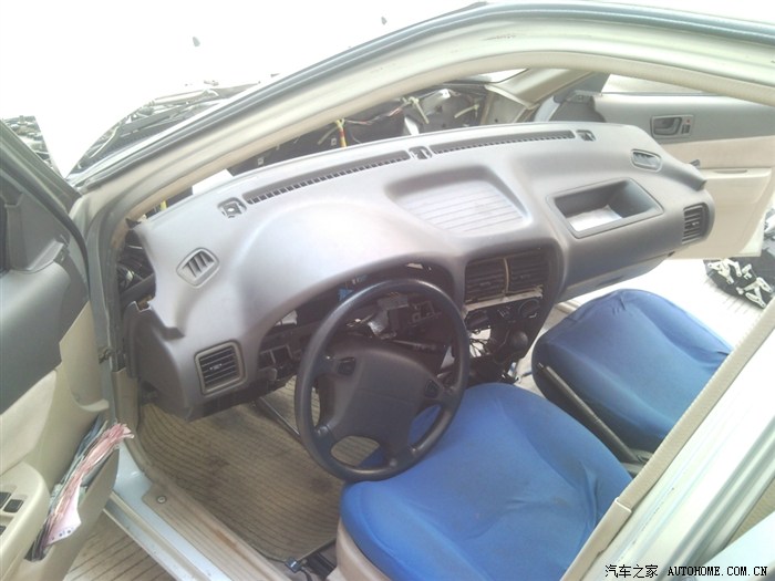

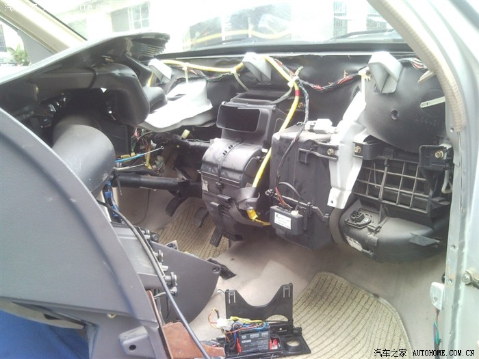

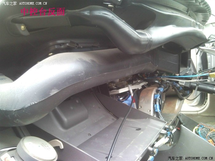

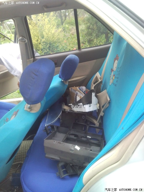

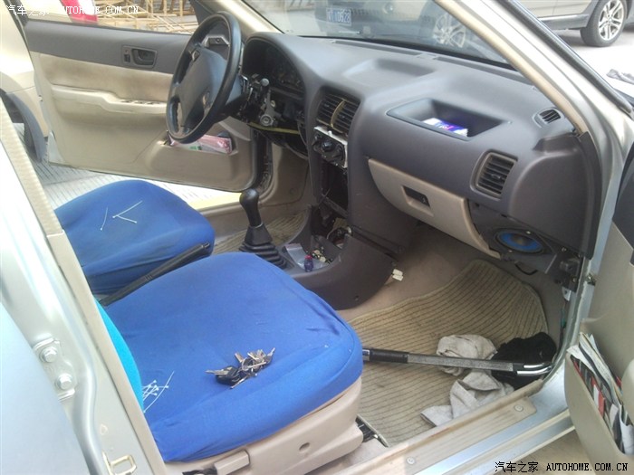

好,现在慢慢的,就可以把中控台拉开了, 注意要把档位尽量往后靠!让出空间来!
看,拆来后的图

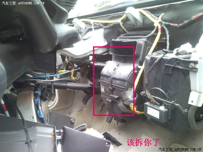

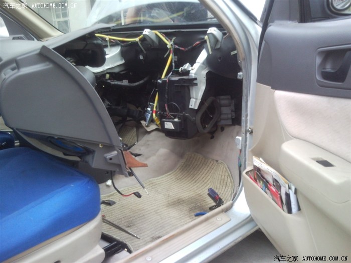

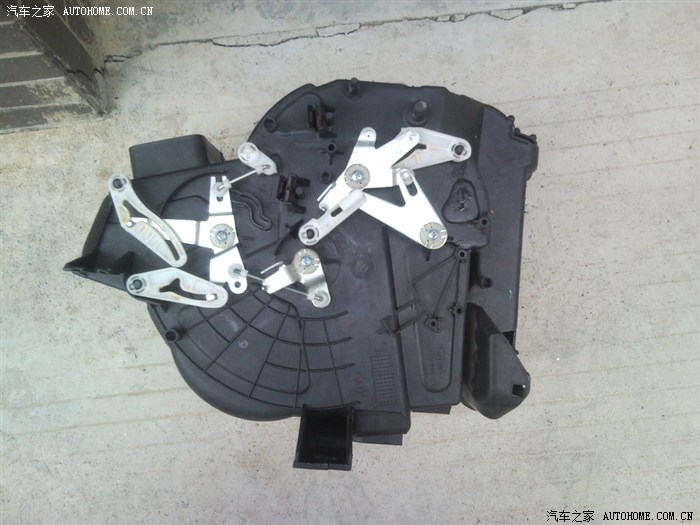

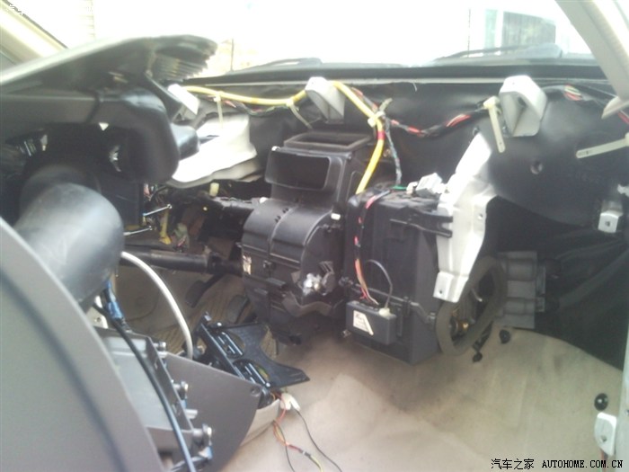

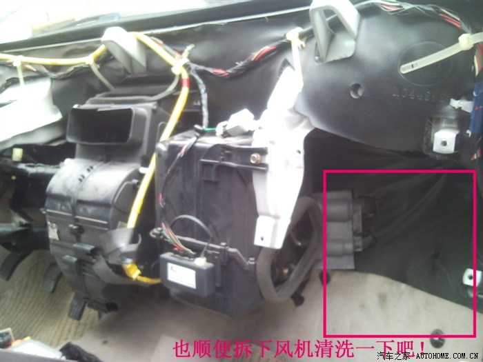

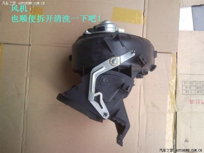

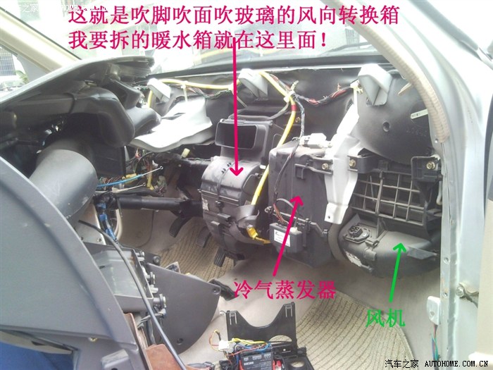

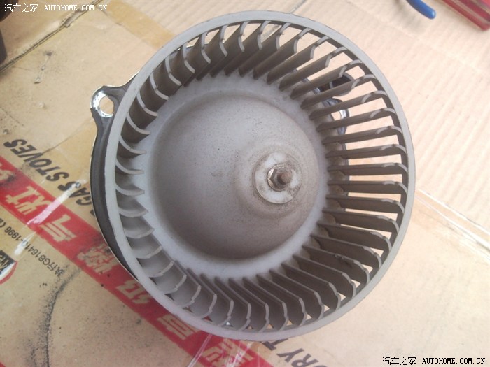

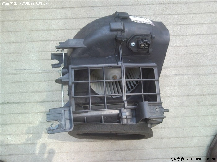

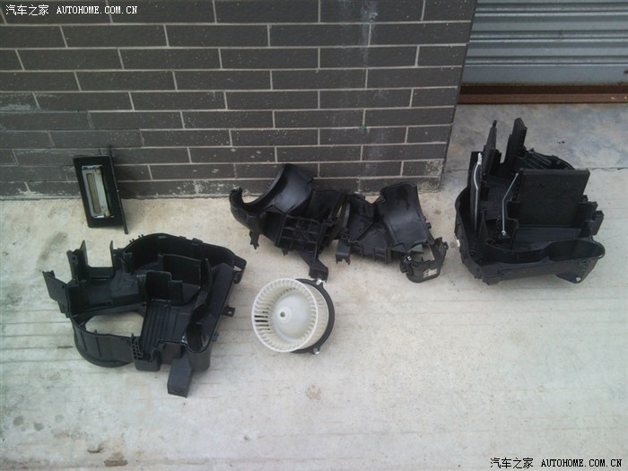

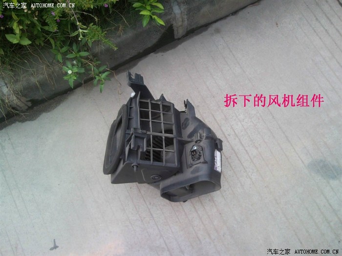

想想已经拆下中控了,干脆拆下风机也清理一下吧!
拆下风机的图

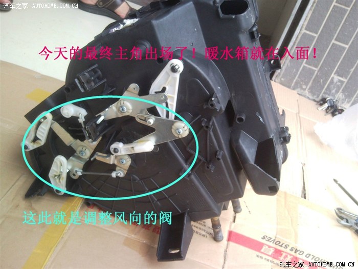

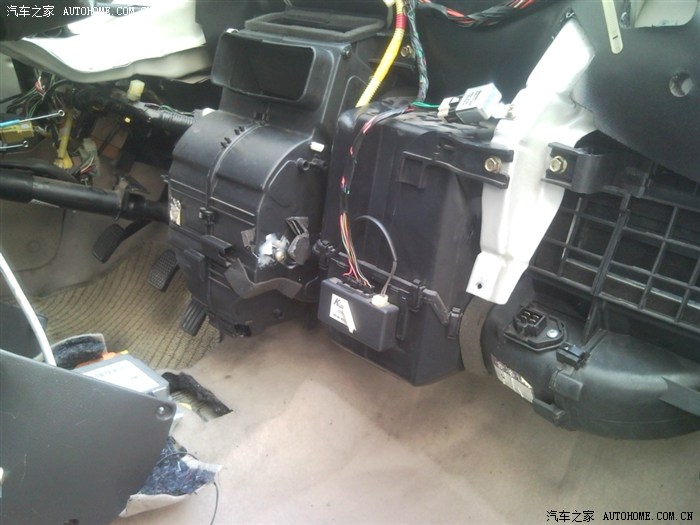

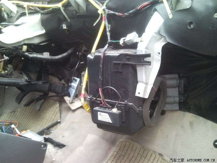

开始拆今天的主角了,暖水箱组件!

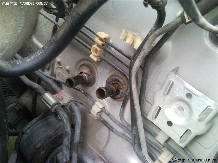

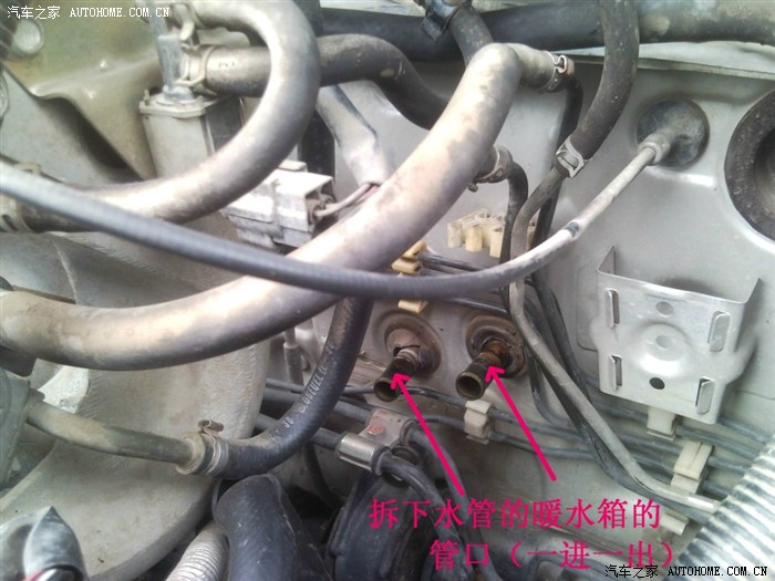

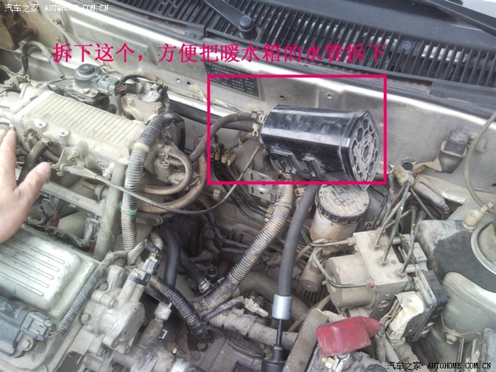

先把外面的接暖水箱的管子拆了,为了方便拆管子,先把这个东西拆了
拆了管子的图

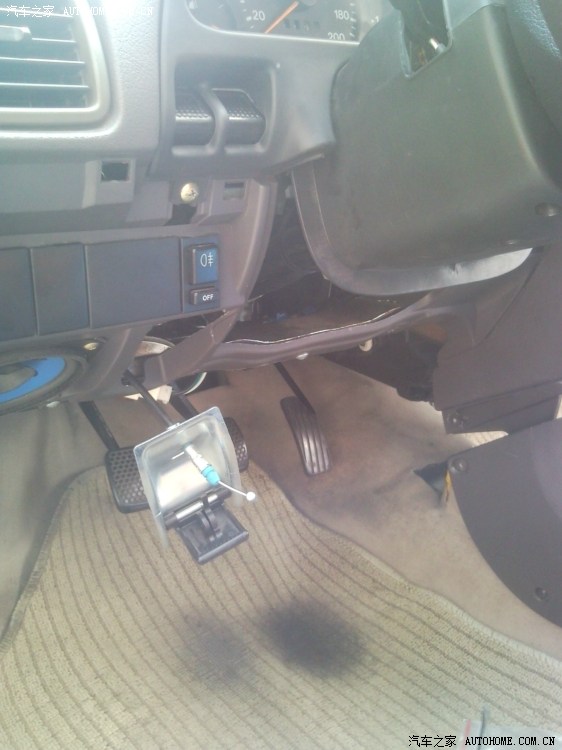

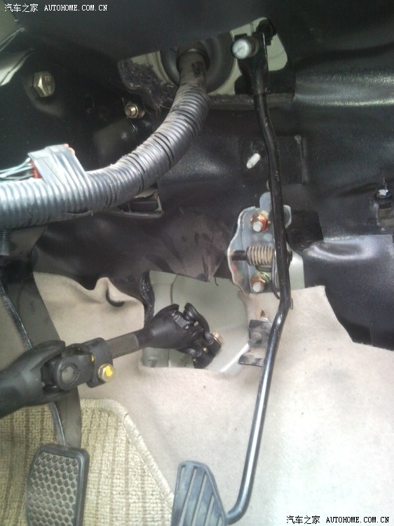

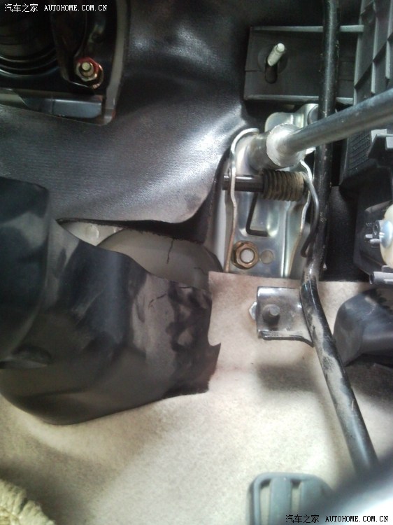

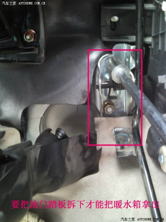

螺钉都拆下了,暖水箱还拿不出来,研究一下,原来是油门踏板顶住了!哪就把它拆了吧!
好,顺利拿下了,上图

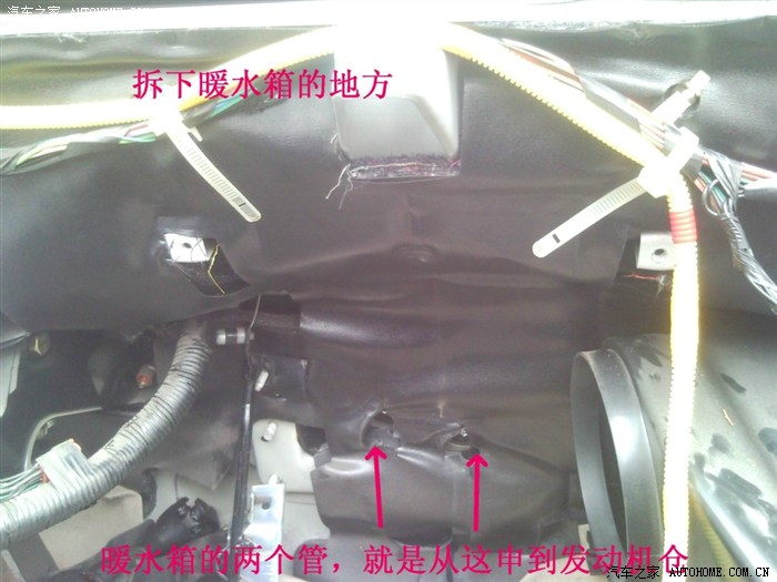

这是拆出来的地方

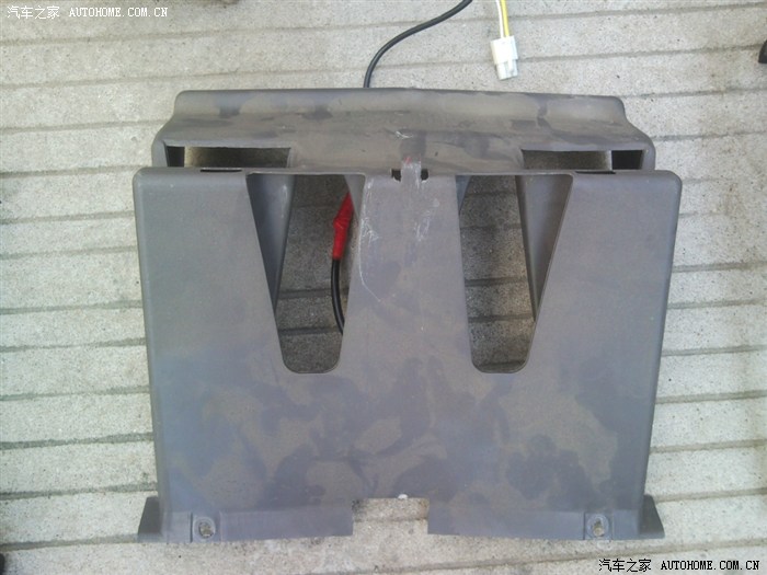

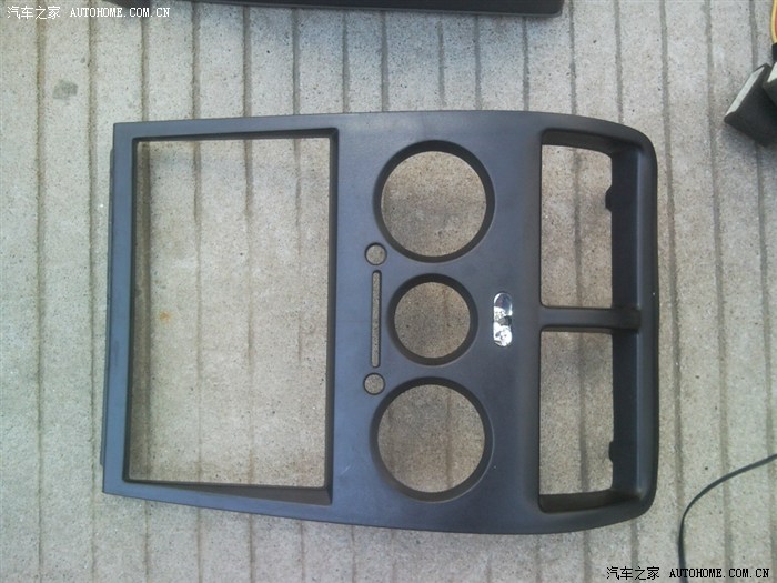

这是中控台的反面,
这是中控台的里面

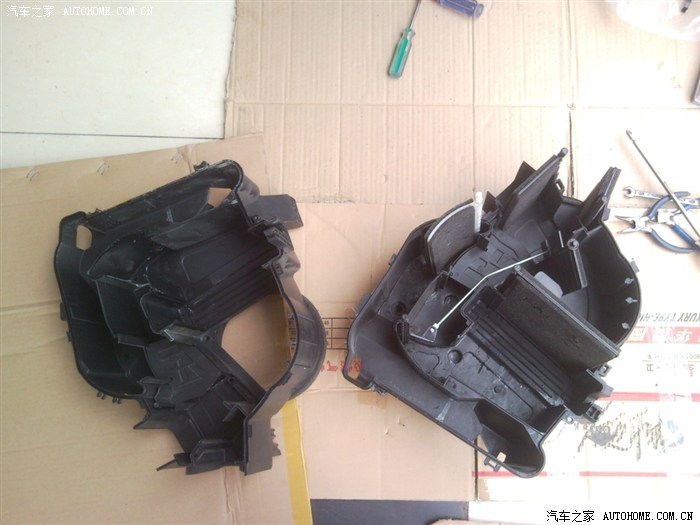

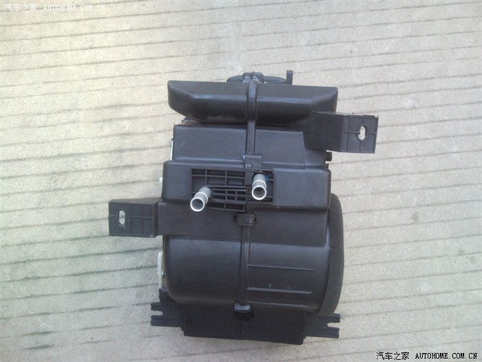

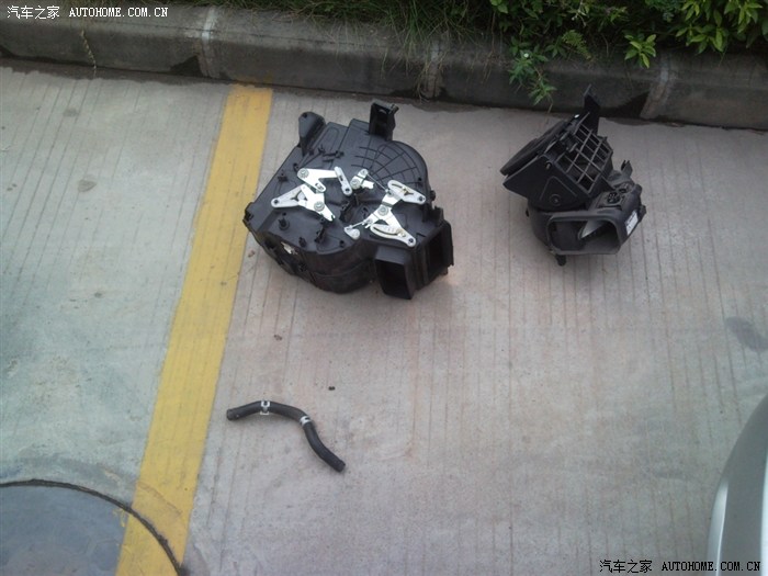

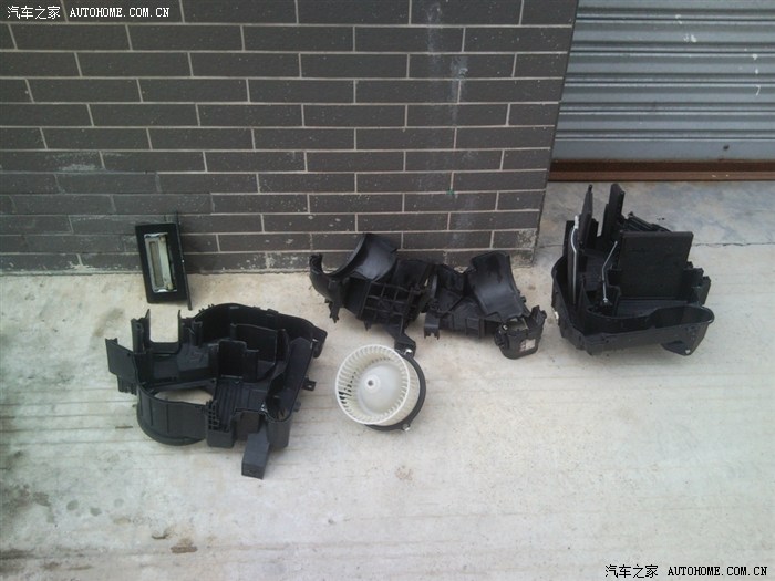

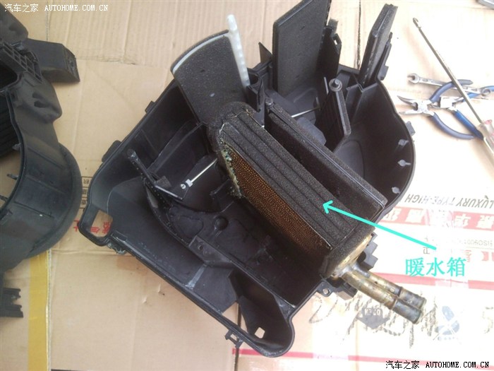

好,把暖水箱组件解剖了吧!!

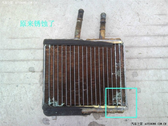

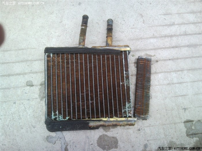

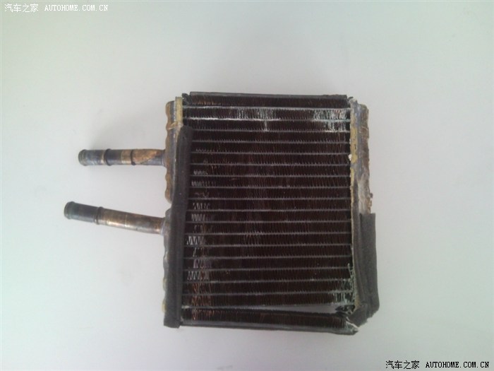

一分为二后,看到一个全铜的暖水箱了!
拿出水箱后,细看,原来漏水的就是它!
清洗一下吧!也拆下风机
清洗完的齐集照!

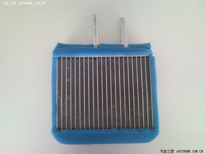

一个星期后,暖水箱寄过来了,自已封上海棉防震!
对比一下,这是旧的!还是旧的好,旧的是铜,新的是铝!看来长安铃木又开始偷工减料了
接上自来水,封住出口,看有没有有漏?试过后,放心了!装回去!

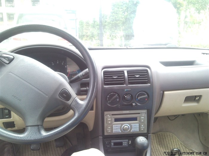

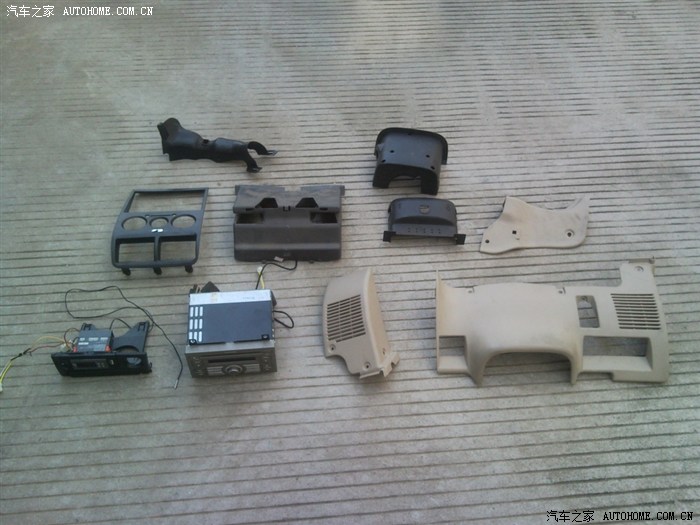

装回风机组件!就要装回第一次拆了的一切零部件了!先擦擦先,然后例阵出来!给大家看看!
好,一一装回,方法就不说了!这就是我装完车后,恢复的图片?
大家看看,就没变化吧?一切如常!!!
