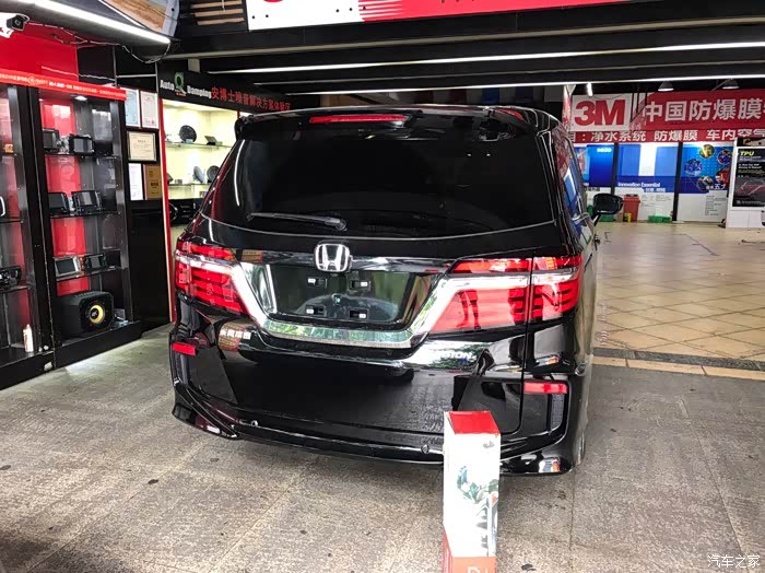

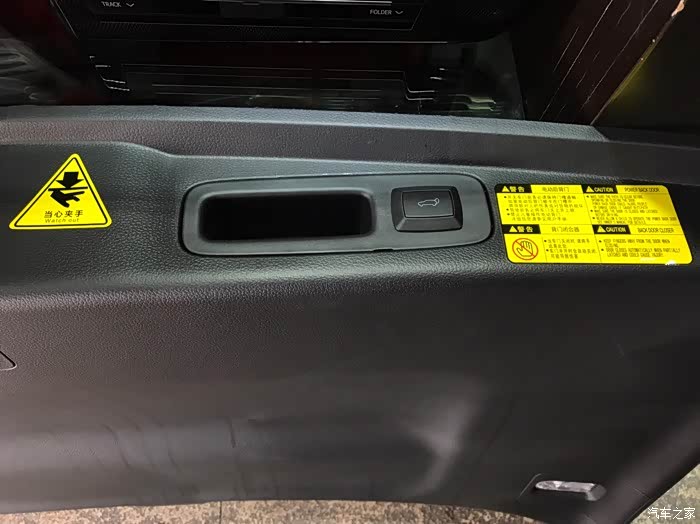

外观方面还是使用了原车的按键。

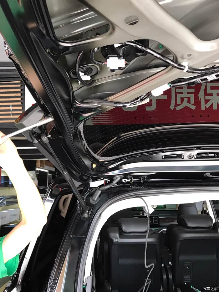

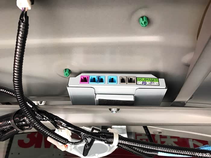

主机供电,发现线材竟然不够长商家你确定你给我的版本是艾力绅专用的吗?结果电源线就延长了一段。

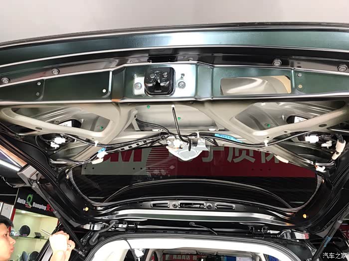

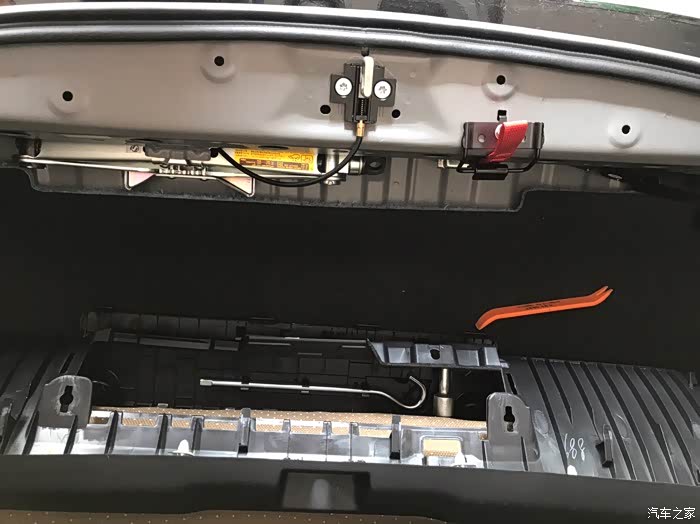

电动尾门的工作原理。是将卡扣变为可以前后移动的。解锁时卡扣后移进行解锁,上锁时卡扣直接上锁。
东西配套的小物件比较多,比如说开孔器,比如说贴纸。
总结一下这款电动尾门最大的遗憾是不能够在中控上直接中控加装按键进行操作,但是可以通过中控解锁按键按三次进行电动尾门开启和关闭。
