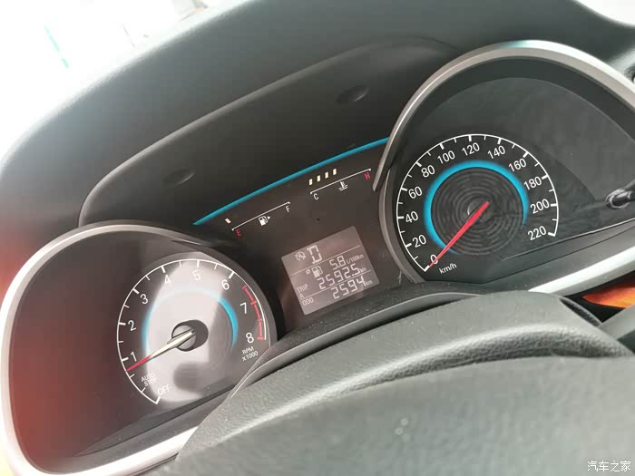

给老婆买的科沃兹自动欣悦款,当时买的时候没注意仪表,4S店没顶配展车,老婆就两个要求,天窗和自动挡。所以买的时候看到欣悦款觉得都能符合要求,4S还送了倒车影像。后来发现顶配的仪表不错,能显示胎压监测,欣悦有胎压监测但是因为不是彩屏仪表所以只能显示报警信号,不能显示具体数值。
欣悦的原装仪表

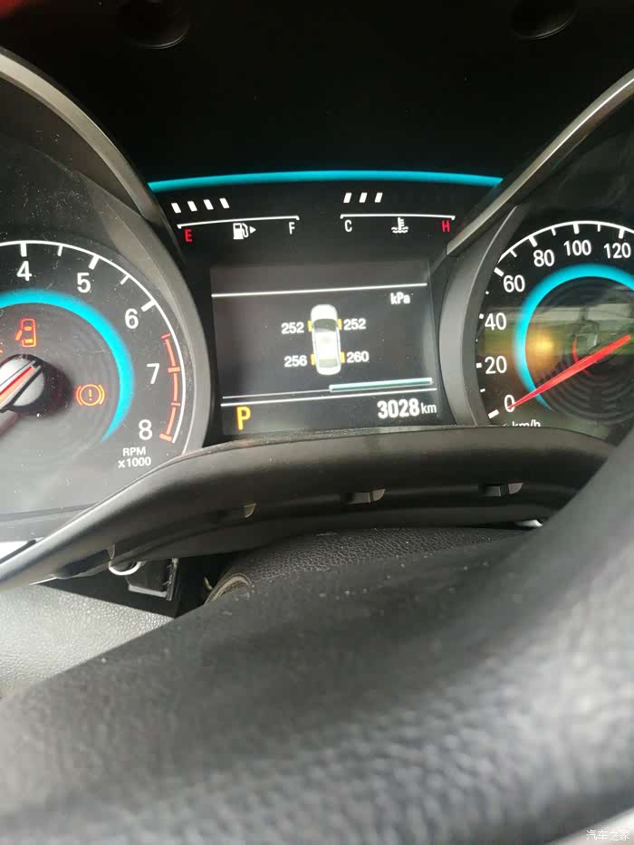

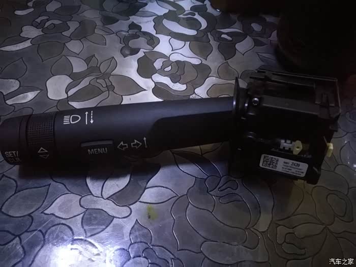

但是高配确能显示。于是当时在某宝到处找仪表总成配件,一直想换。之前还在论坛里面请教过。后来通过论坛里的回复在淘宝找了加刷英朗仪表的店子,咨询一下。了解后过段交定金要老板定仪表等一套配件,因为换仪表还需要更换相对应的开关
这就是匹配的开关

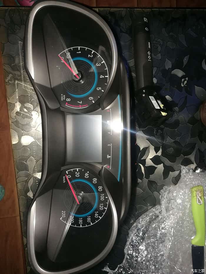

等了半个月总算仪表到手,开始换了。
包裹一到就拆开看看

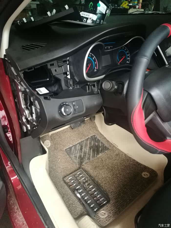

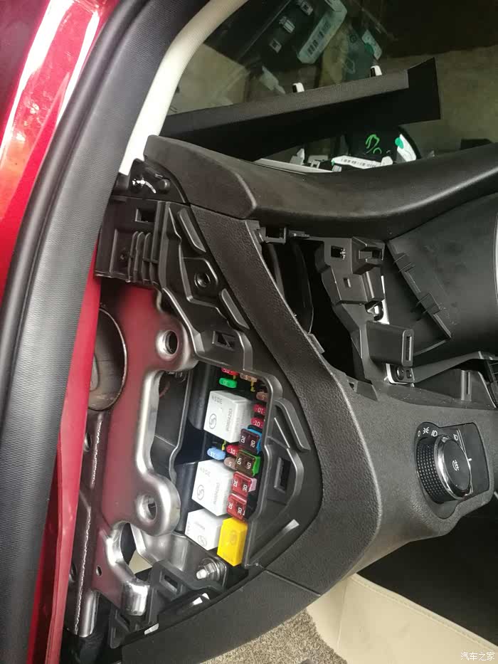

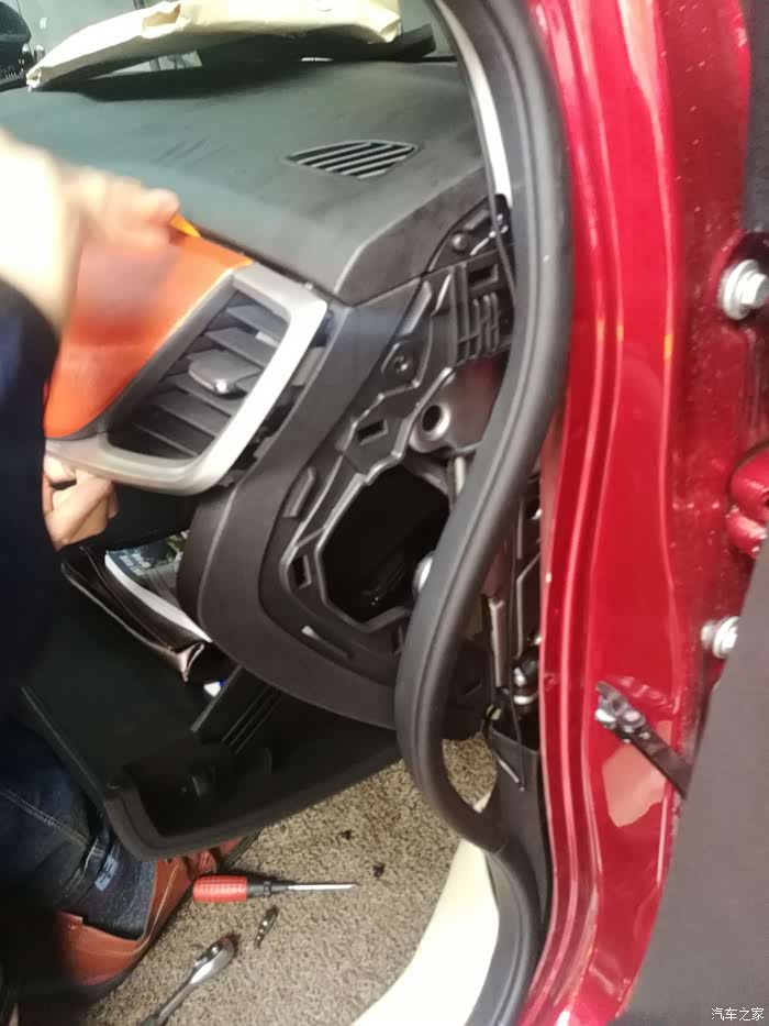

首先要拆原来的仪表
左边出风口这边不能直接用翘板翘,因为旁边有个螺丝,注意一定要先拆最旁边的。
先拆这
同理右边那一块大的也要先拆最右边的侧边盖,因为也有螺丝固定

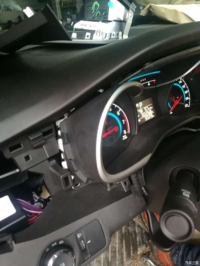

然后再拆仪表,仪表也有几颗螺丝要注意

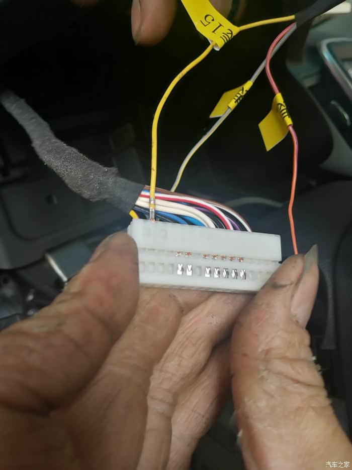

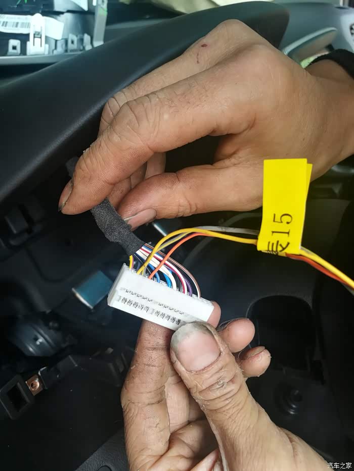

然后方向盘下面要拆三个螺丝,是为了换转向灯开关。然后把仪表和转向开关取出来找到仪表和转向开关的接口。如下图
这是仪表的
这是转向开关的
然后老板给的一条连接线,插入相对应的端口。

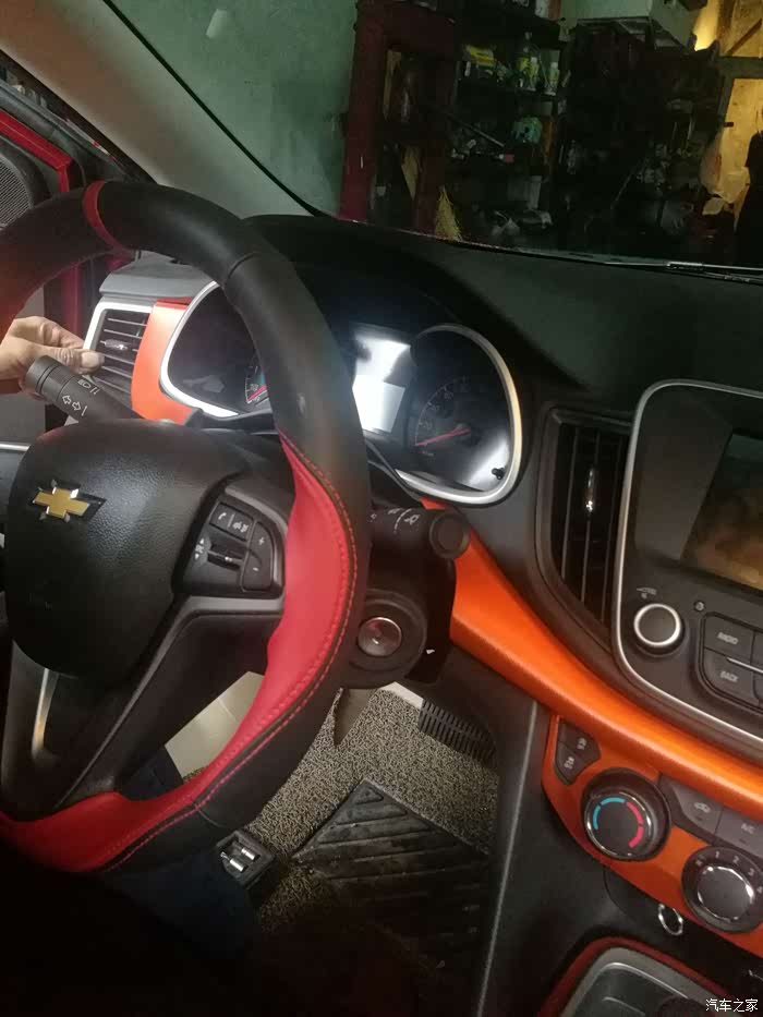

然后还原。

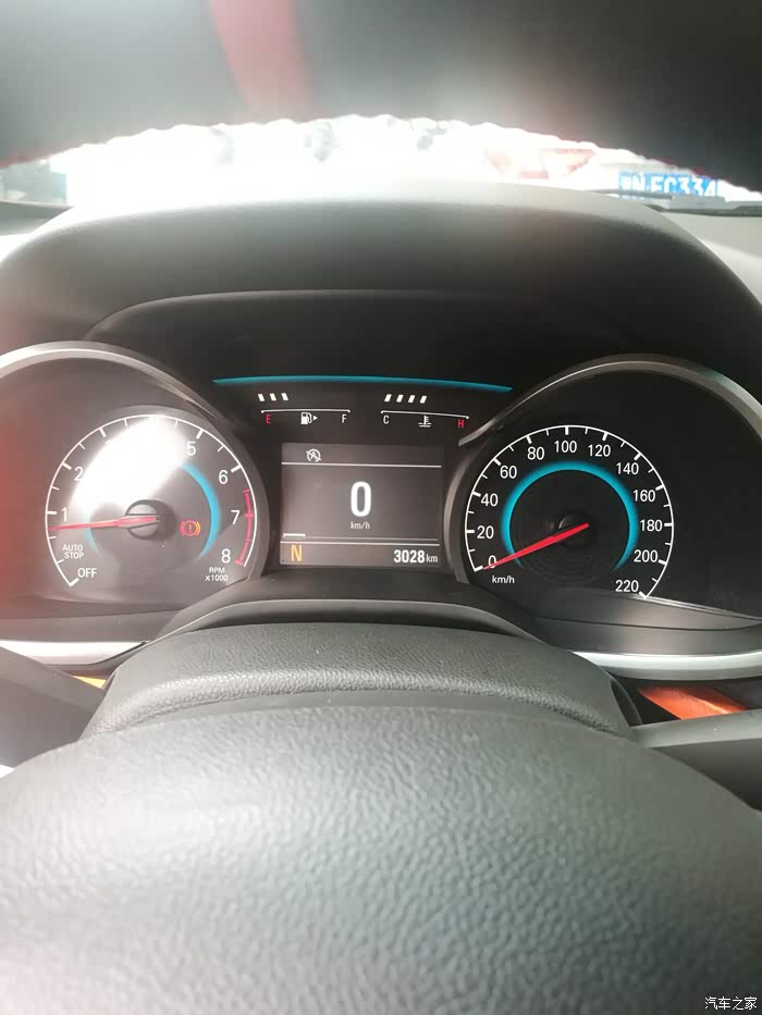

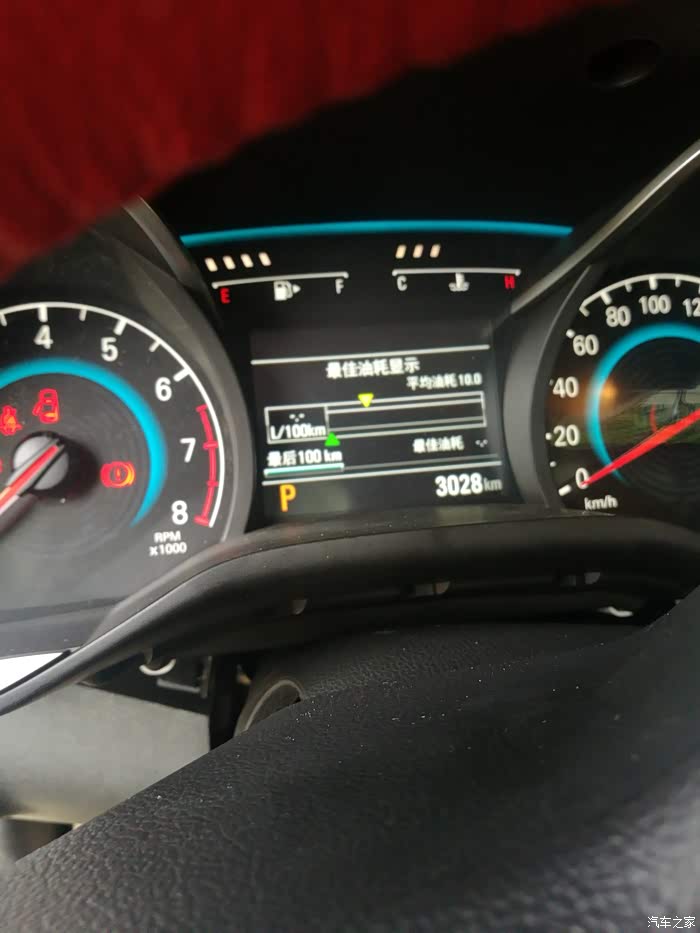

大功告成
唯一的遗憾,转向时没有声音了,老板说是因为低配是仪表发声,高配是多了个模块通过中控来出声音,至于模块咨询了老板,应该过段时间会能解决。给老婆这台车只差整个前雷达了,灯也换了两次了,第一次某宝买的LED,灯比原厂卤素灯亮,但是光铺的不够均匀,于是没多久就换了,在本地改灯的店子改了氙气灯,效果好太多了。可惜没拍照片,不然这对比,差别真的大。
目前老板已近解决声音问题。已有车友安装了。完美。
