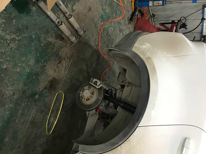

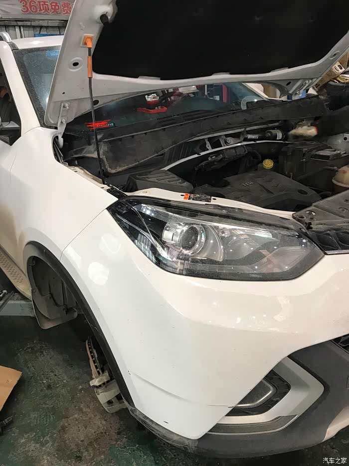

这车吧,底盘的确很硬,这是共识,前不久论坛突然很多人换了减震,有说效果明显的,有说提升较小的,本着舒适性安全性大于其他的原则,换吧,趁着双十一在某猫买了一套,包安装,今早装上,跑了大概50公里,说说个人感受(本车3年半55000公里,平时少走烂路):
1:提升较小,没有想象中那么大。
2:过减速带还是砰砰砰的。没变化。
3:原先4条减震,都非常好,没有漏油什么的,修理工试试也说不错。前减震和新的减震对比,压下释放基本差别不大。萨克斯的稍微回复快点。
4:平面轴承和胶垫也可以用。
5:原先方向盘有点偏一直没去做四轮定位,换了减震居然正了。
对粗线条车友的建议:提升不大,如果自己的车减震没漏油,没坏,也不怎么走烂路,不建议换了,原车减震也不差。
ps更新:原先倒车档档响消失。。。这个是惊喜
