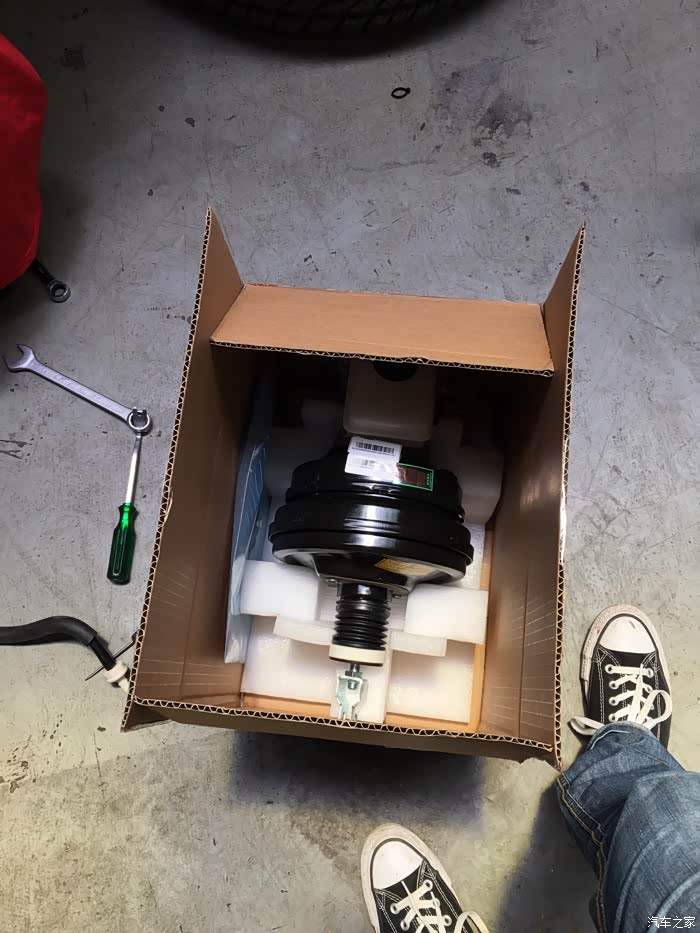

需更换的刹车泵

需要注意:更换了油气分离器后,原车机油尺用不了,短了,测量不准的,需要更换新的机油尺,但是新的机油尺貌似大面积没货,都在等北汽发货。还有,有消息说,油气分离器只要是生产日期比较早的车,只要是40L,不分配置,都得更换,但刹车泵只需要顶配更换。大家下了手的多注意下机滤附近,是否有渗油现象。
