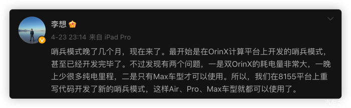

正如想哥在微博所说“哨兵模式晚了几个月,现在来了。最开始是在 Orin X 计算平台上开发的哨兵模式,甚至已经开发完毕了。不过发现有两个问题,一是双OrinX的耗电量非常大,一晚上少很多纯电里程,二是只有Max车型才可以使用。所以,我们在8155平台上重写代码开发了新的哨兵模式,这样Air、Pro、Max车型就都可以使用了。”
原来全车的辅助驾驶等功能都是通过 两颗 Orin X 芯片配套车上的摄像头和雷达组成的方案,自然基于现有这套硬件组合方案至上进行哨兵模式的功能开发是最简单的,但是核心本质问题是这样造成的结果就是耗电量巨大。

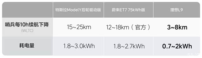

其实从这一点也能说明,要开发哨兵模式的核心难点在于运行哨兵模式所需要消耗的电量,特别是对一辆增程车来说,尤为重要,本来电池就不大。

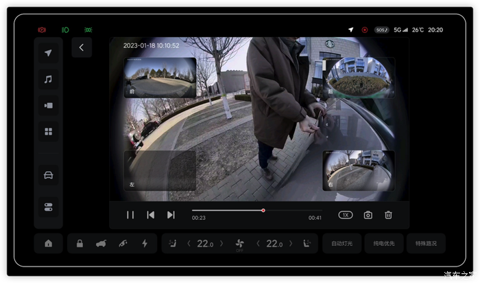

3.哨兵模式应用开发(考验的是软件开发和产品设计能力):有了上面的两个基础之后,就可以在上层进行应用的封装和开发,最终在下拉通知栏完成快捷功能开启的按钮、手机 App 上提供开启哨兵模式的功能(未来肯定还能在手机上查看视频)和在行车记录仪 App 中记录各类的视频记录等功能。
