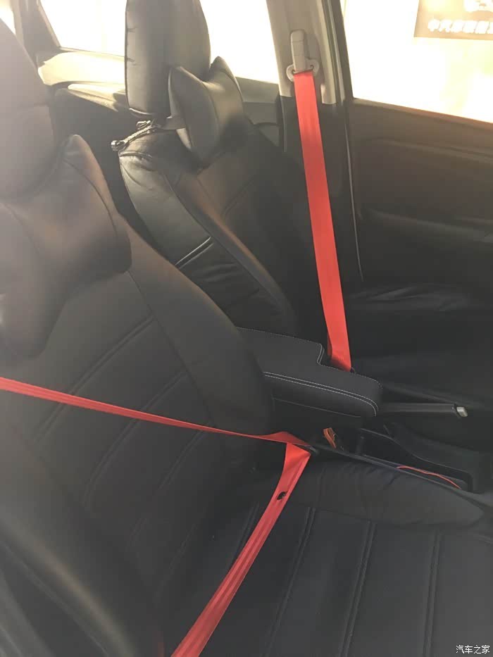

飞度.更换彩色安全带、
买了好久、一直没时间安装、今天休息去把安全带换掉、效果不错、很满意、
还有就是不要图省事安全带一直插着、上车套身上、时间久了回弹效果会很差、下面开始安装作业

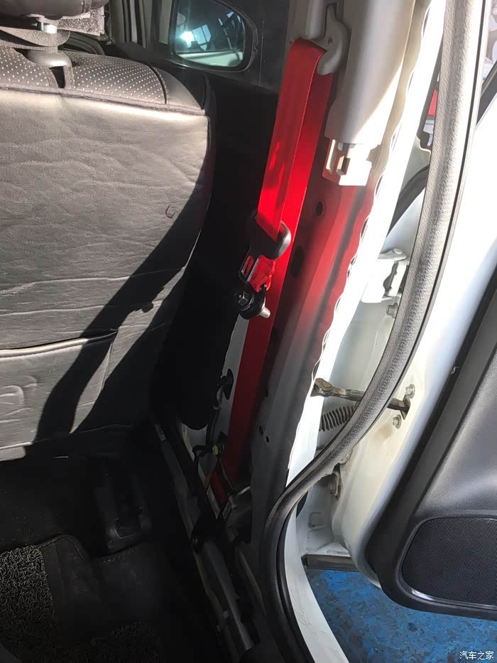

红色

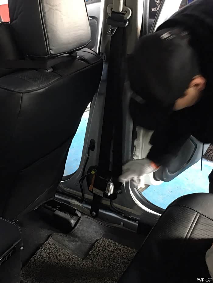

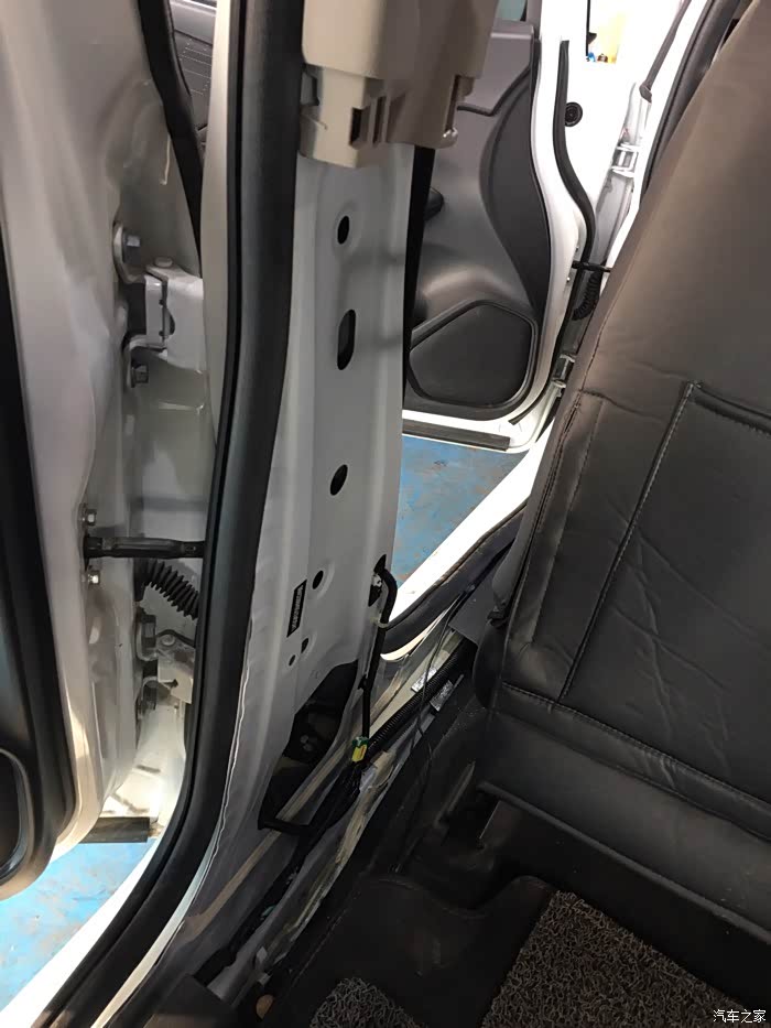

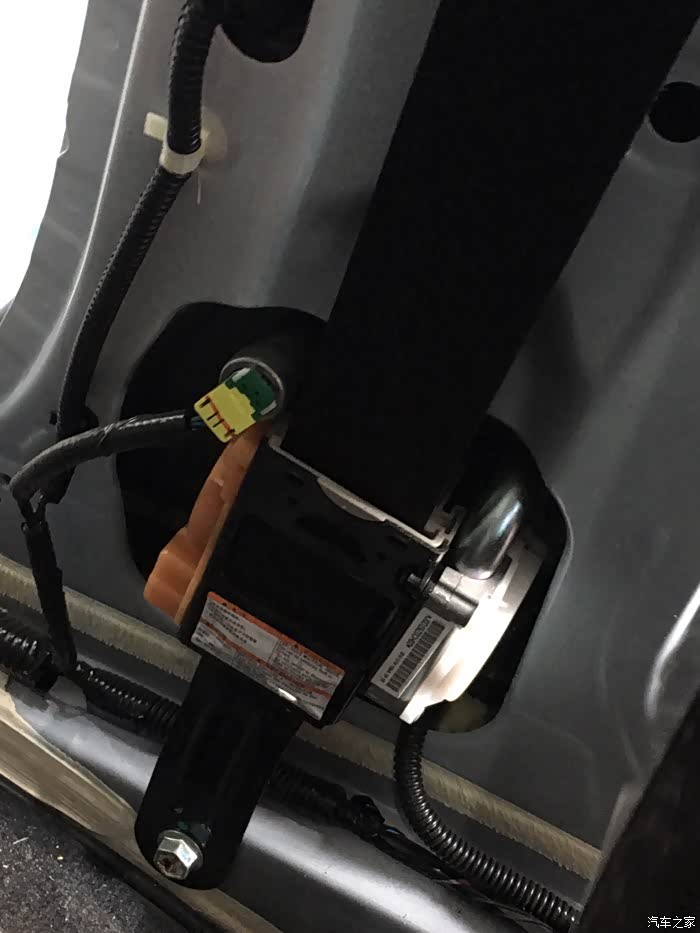

开始拆

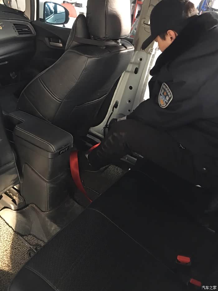

右边拆
把总成拆下来

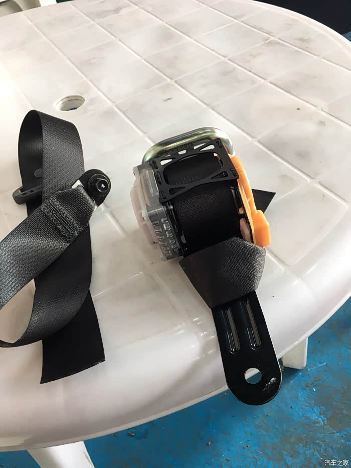

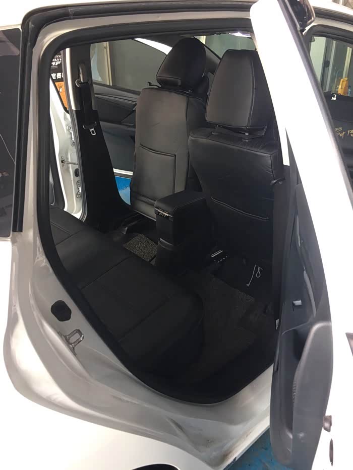

原车总成

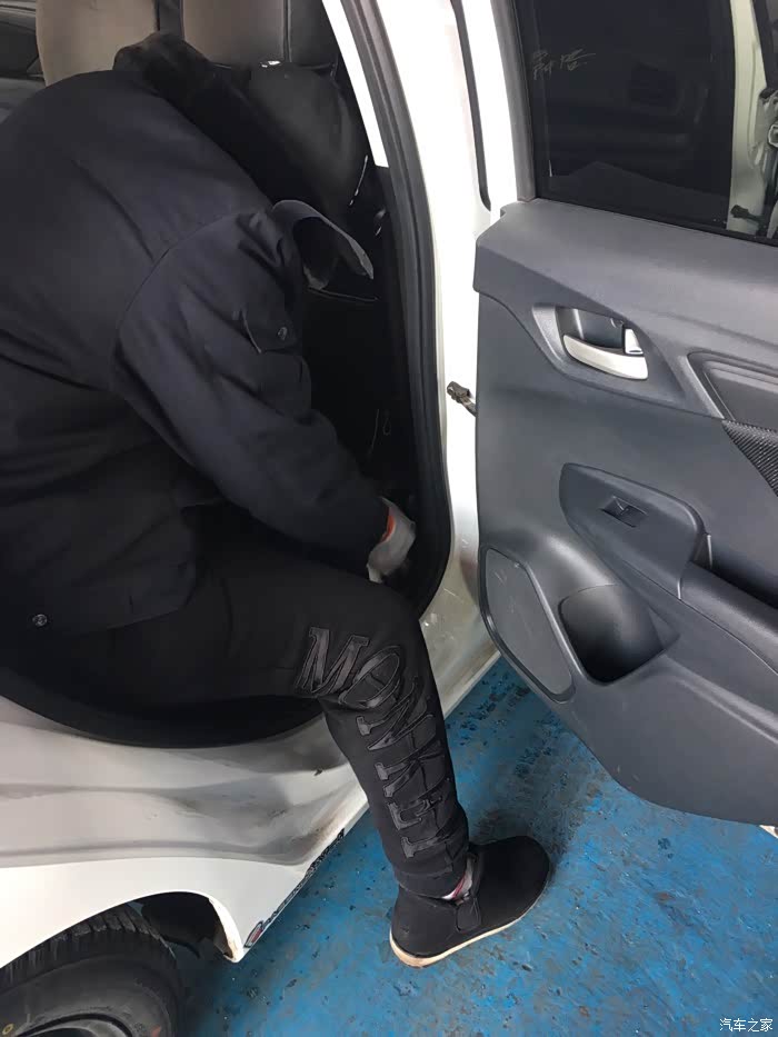

准备更换

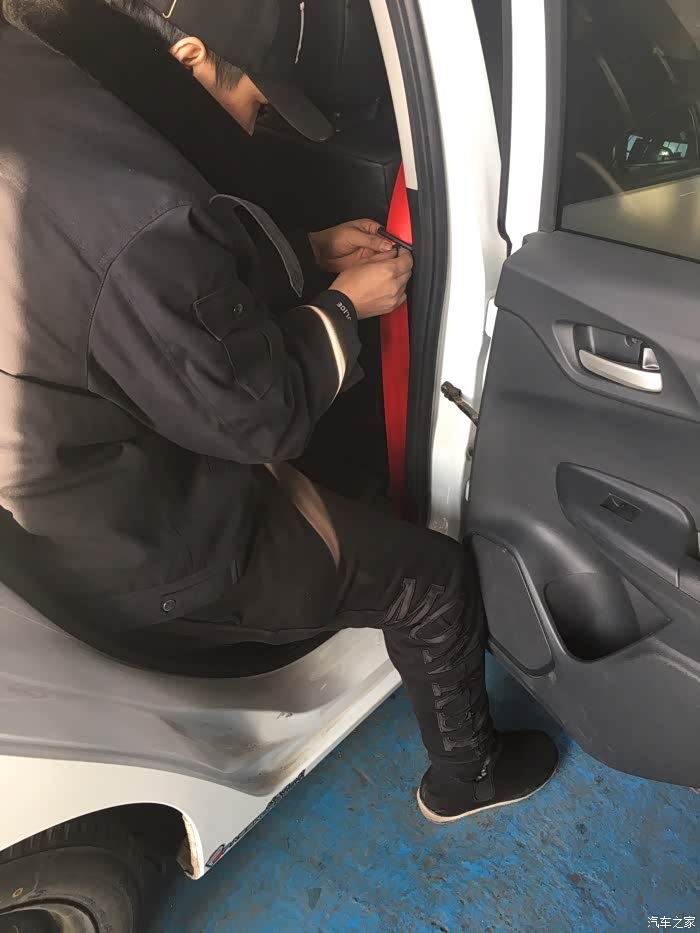

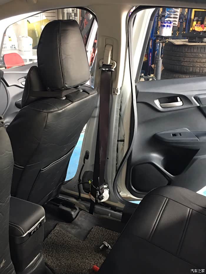

主驾驶侧拆总成

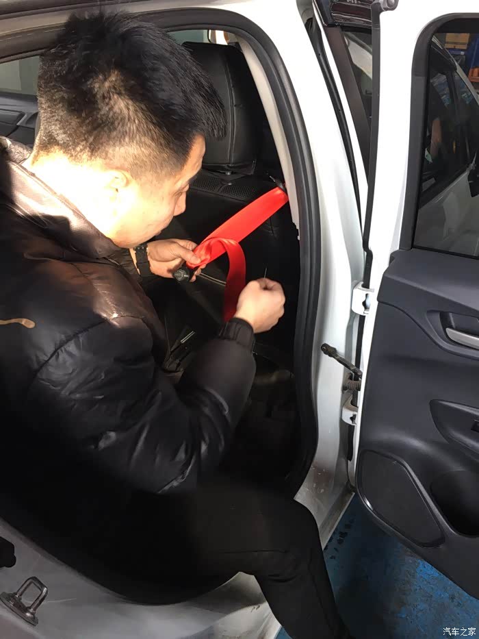

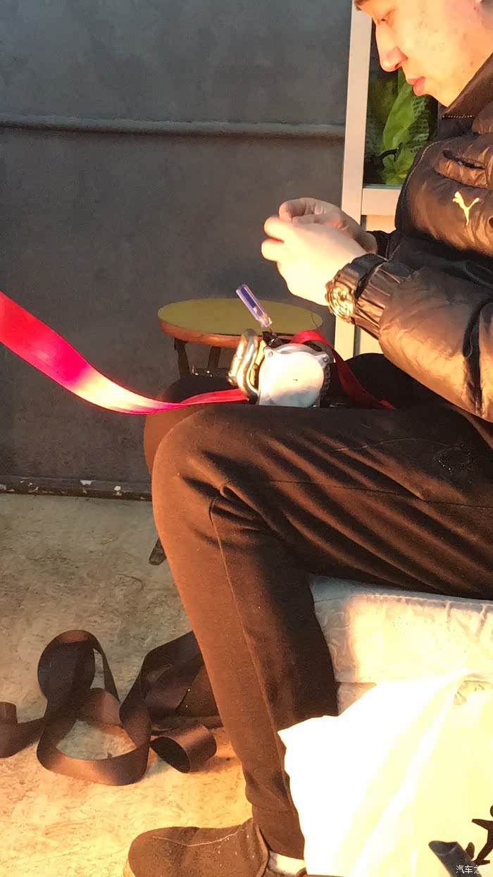

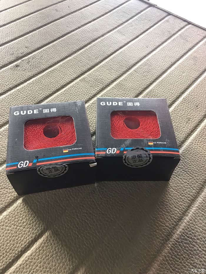

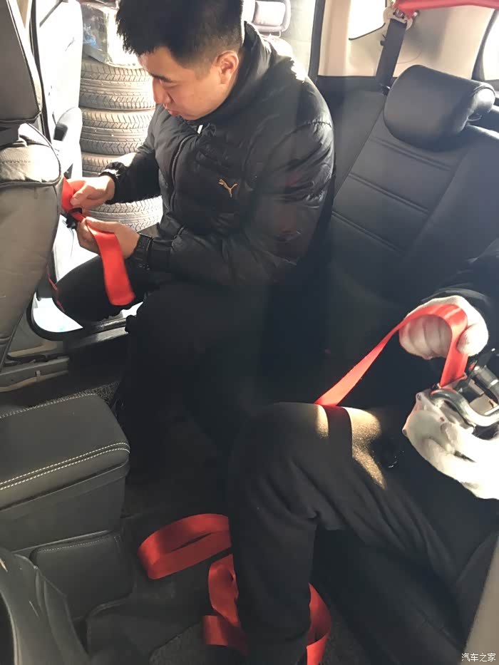

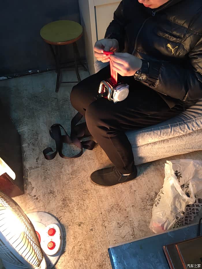

把新安全带按上、需要缝线

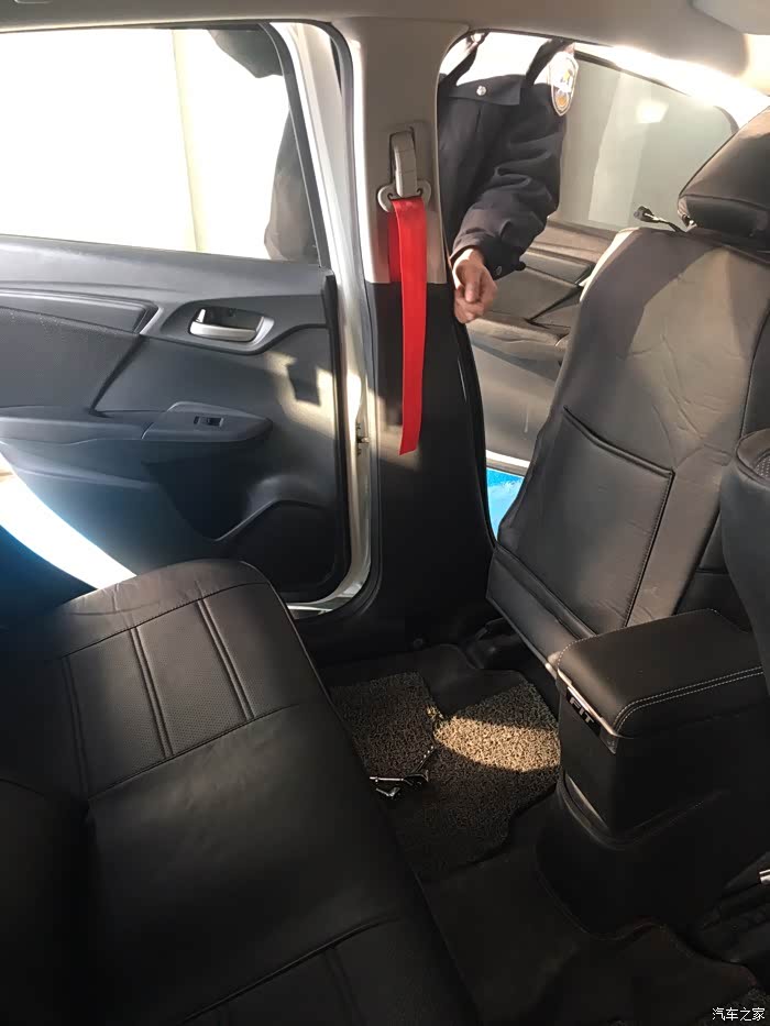

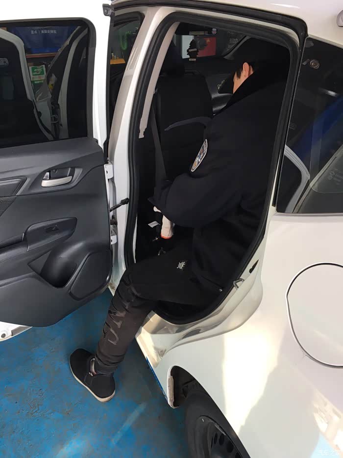

搞定一个、上车
两面一起安装
缝线
搞定、上面说的就是这样、不要总这样、对安全带回弹有影响
