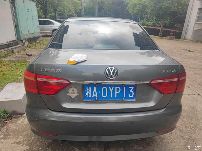

找个空旷的地方把车停好
准备一双手套

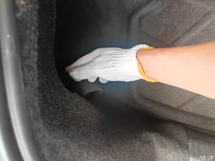

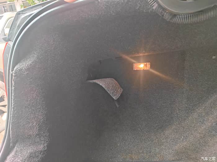

打开车尾箱,朗逸的尾灯在后备箱内侧, 侧边有块粘贴的布拉开。

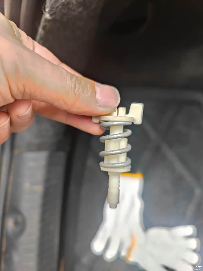

里面就可以看到一个白色螺杆,逆时针把它取下来。
就是这根螺杆

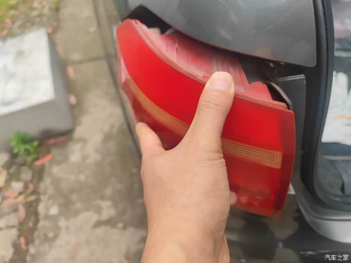

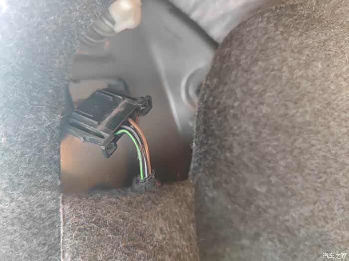

电源插头两边有个卡往里面一扣就可以拔下来了。

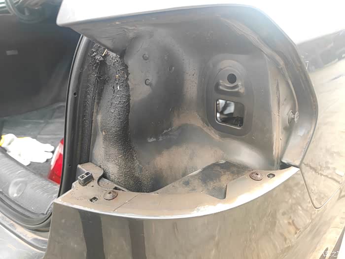

把整个尾灯罩取下来。
取下灯罩之后的样子

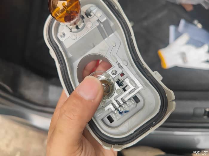

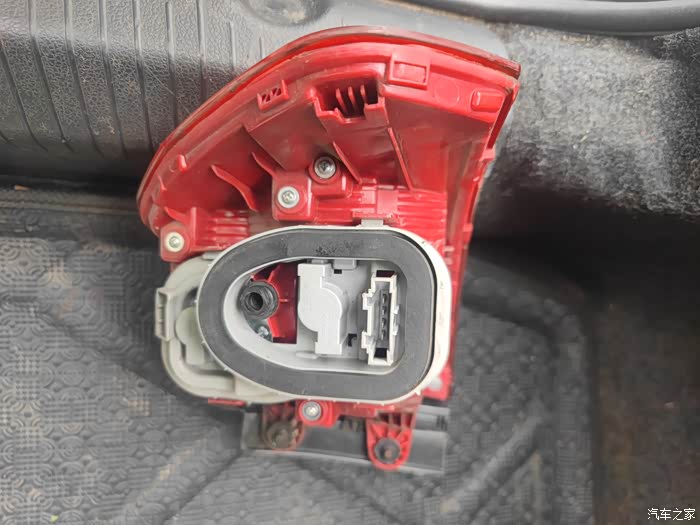

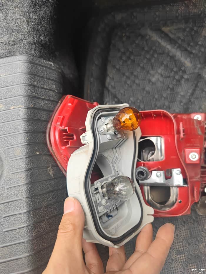

这个需要把装灯泡的座子取下来,两边各有两个卡扣。往外一扳就可以取出来。
旁边白色的灯泡就是刹车灯了

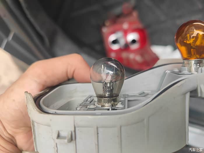

把灯泡往下按逆时针旋转就取下来了

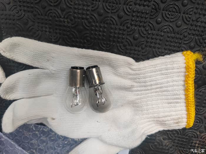

坏了的灯泡明显有烧黑的痕迹。
装回去也是往下按住顺时针旋转到位就可以了。

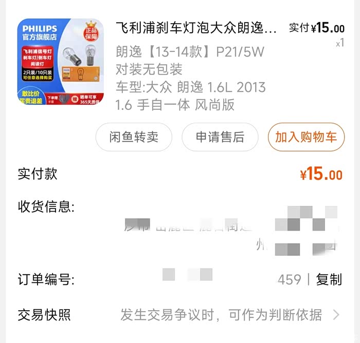

朗逸的刹车灯型号是P21/5W,它是有两个灯丝,一个刹车亮,一个示宽灯亮。我在某宝上一起吗搜朗逸刹车灯泡就出来了,选了飞利浦的,两个一共15块钱,比4S店便宜多了。注意千万别买错型号,否则装不上或容易烧坏。建议选欧司朗、飞利浦等大品牌,耐用性更好。

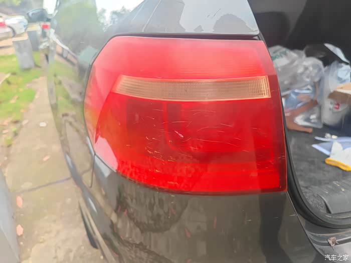

换好后测试一下没问题
