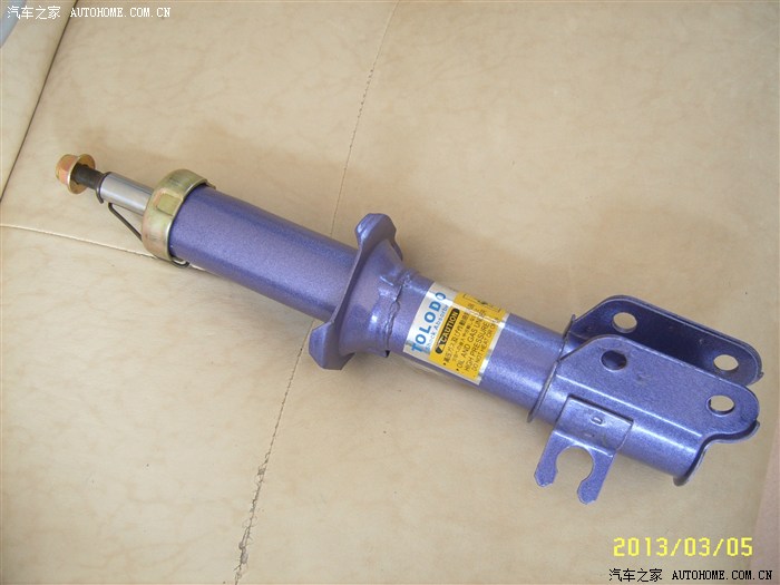

乐驰车主都认可的是:车是不错,减震太差,过个沟坎,走个减震带,“咣咣”的声音,让人感觉这车没有减震一样,我车是09款舒适性(中配),但我真感觉出舒适,因为这个原因,我甚至有了换车的念头,但又有点舍不得这车的油耗。年后上班,朋友做我车,一劲儿的埋怨这车太差... ...哎必须换减震了。

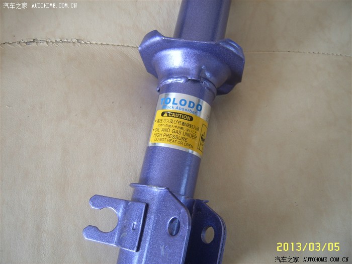

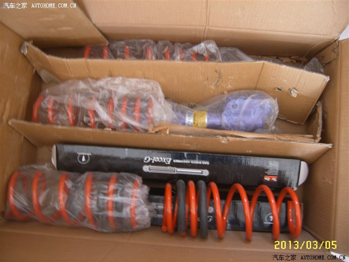

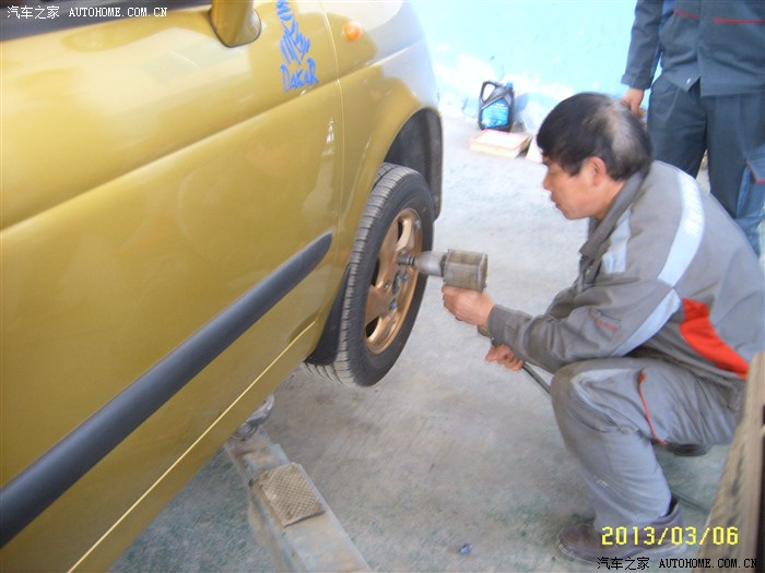

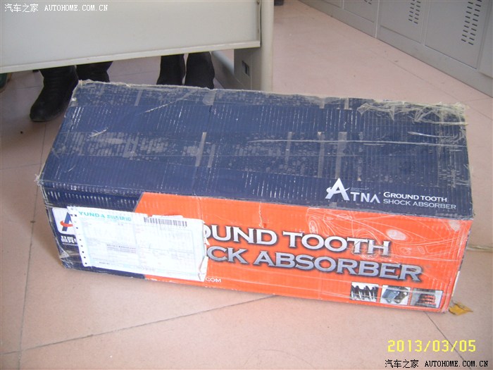

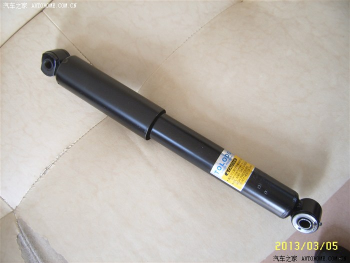

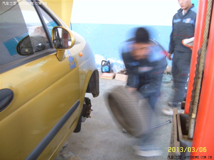

之前也在论坛里,看过TX换减震的作业,一直犹豫是KYB还是紫桶TOLODO,很纠结。最后选定了紫桶,主要是它有个ABS卡扣,价格也满意,产品加邮费共900元,跟店家聊了会儿,就很快下单。3天后货物到,今天(5号)下午到朋友的店安装,2小时安装完毕(过程不表,左架减震难点)。简单路试,很满意,原车真没法比,原车太差了。

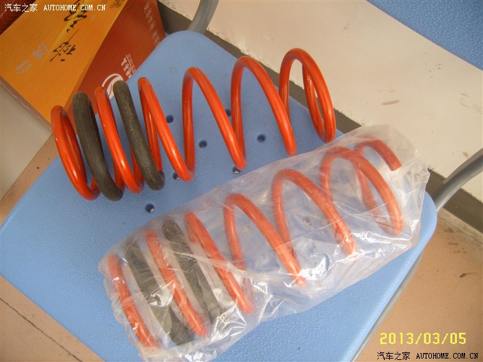

安装费用80元,发现问题:驾驶位减震2指,而副驾减震却又3指半,询问安装工,我全程观看施工,并没有发现问题,可轮胎到翼子板相差怎么那么大?以前好像没发现这个问题。驾驶翼子板小剐蹭过,不严重就一直没有处理,可能是翼子板变形,但心里还是不舒服、不放心。弹簧短,整车降低大概2公分,舒适性很强,没有咣咣的声音,开车真是种享受呀。
又到另一朋友店,做4轮定位50元,换了个定位螺丝25元,因为是好友,只收了我20元的螺丝钱,十分感谢。
