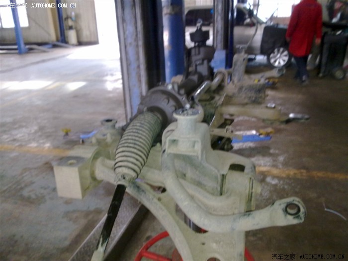

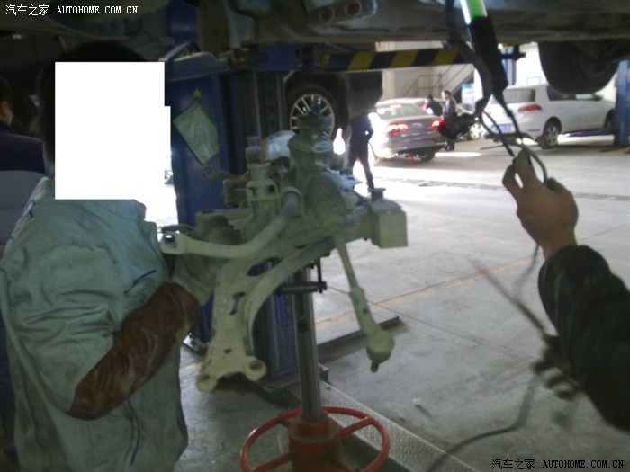

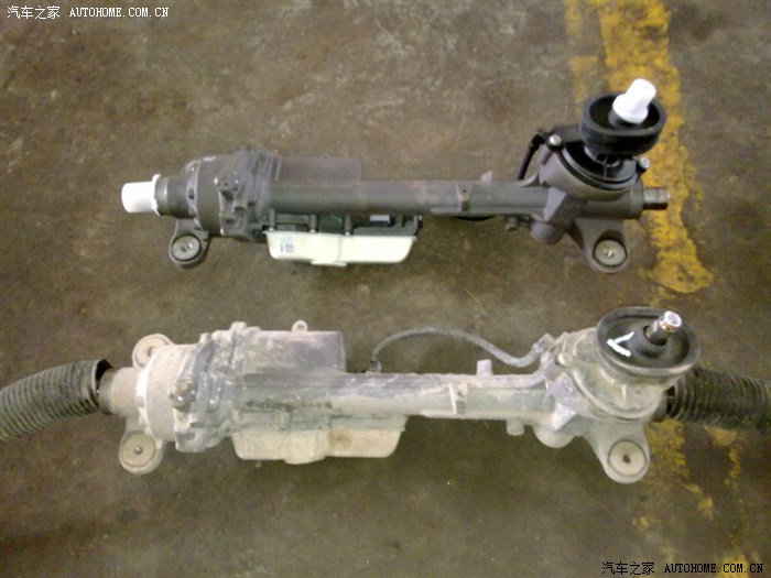

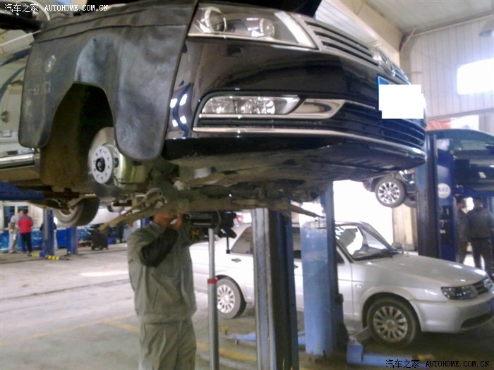

按启动钥匙的一瞬间,发动机已经着车起动机刚刚要脱离发动机时听见有:咯噔。。咯噔。。两三秒的异响,正常行车时没有声音。忍无可忍!去4S店机修师傅判断声音是从方向机的助力电机发出的。
判断故障的步骤如下:----1首先把耳朵贴在方向盘上听,要贴紧。----2然后按钥匙启动发动机。----3在发动机启动着的一瞬间也就两三秒钟能听见方向盘里传来--咯哒!---咯哒!几次异响。这就是方向机电机异响声,因为方向机和方向盘是通过转向柱相连的,所以异响声音就直接传到方向盘上了。
